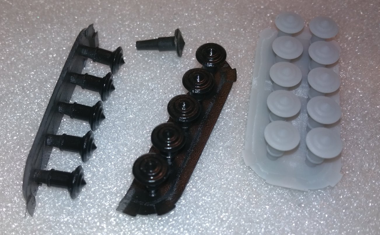

Разработал вентиляционные грибки для вагонов-егоровцев. Распечатка на 3-D полимерном принтере. Для сравнения на фото есть родной грибок вагона от курского набора с ОВ. Кому интересно, пишите в личку, есть несколько лишних комплектов (по 10 шт.). Собираюсь использовать при реставрировании вагонов из набора с ОВ и переделке других вагонов. Пластик серого цвета, в черный - красил.

Получилась парочка наборов для реставрации вагонов из курского набора. Вентгрибки (печать), поручни и сцепки (оригинал).

Испил из этой чаши. Нормально
Приобрёл некоторое количество для вагонов "Счётмаш" и других поделок.
Дефлекторы имеют установочные штифты несколько короче привычных нам счётмашевских. Диаметр тоже чуть меньше и плотной посадки на конус нет, надо фиксировать клеем, если речь о вагонах "Счётмаш". В остальных случаях оптимальным будет отверстие диам. 2,3 мм, которое можно слегка развернуть и тогда дефлектор установится плотно.
Перед покраской отделил дефлекторы от общего литника, на котором они были размещены плотной обоймой. Такой строй нормально не задуть. И на месте. Даже совершенно посторонний иностранец с этими дефлекторами обретает вполне нашу внешность...
Геннадию - Аскольду большое спасибо!

Насчёт посадочных размеров - диктует технология печатания. Рисовались по чертежам, поэтому может быть небольшое расхождение со Счётмашевскими. Там другая технология использовалась. По идее, получились более копийными.

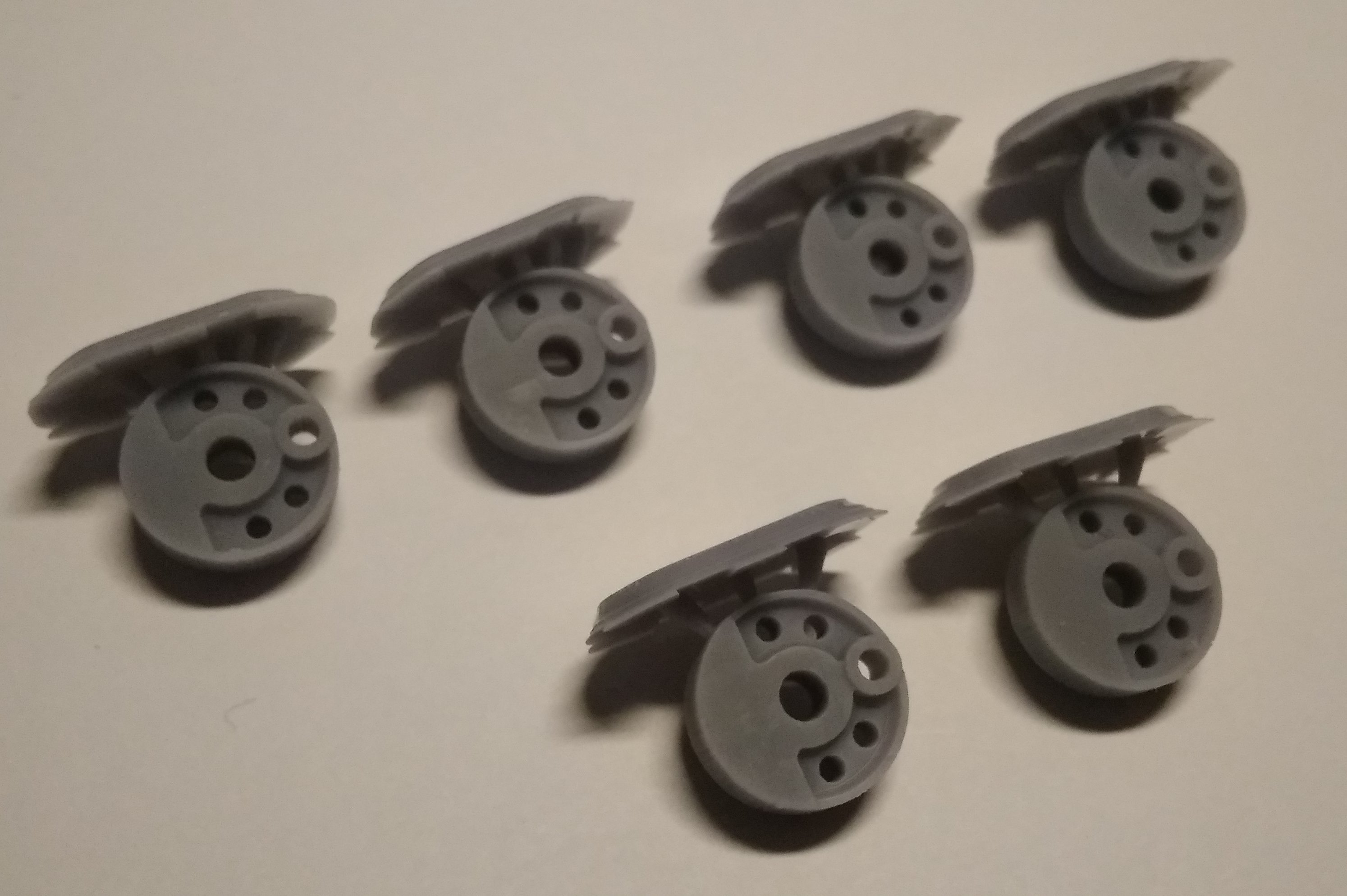

Показываю новые разработки в пластике.
Решил перепилить 3-х осный Бр-80 в 9П. Вот и разработал внутреннюю часть колес. Обод железный есть, попал вместе с купленными как-то запчастями. Позже покажу, что получилось. А пока только пластик. Фото без подсветки и со вспышкой. Так же сделал тормозные колодки к пассажирским вагонам 2 эпохи. Прикупил парочку, а тормозные колодки отломаны. Вроде похоже получилось, позже покажу, как выглядит на вагоне. А пока фото. И наделал ещё дефлекторов, а то себе уже не осталось, все разошлись.
P.S. Да, забыл написать, что на 9П сделали два комплекта колес. Думаю обойтись одним. Так что кому интересно, пишите в личку.

Покрасил тормозные колодки. Рельеф лучше стал виден.
Снял колеса с литников. Комплект на паровоз 9П.

Геннадий, отличная работа.
А теперь задам вопросы которые внесут ясность в технологии 3д печати колес или копирования их гальванопластикой:
- какая погрешность печати поверхности катания колеса;
- какая погрешность отверстия под ось?

Насчёт точности не скажу, знаю, что принтер печатает слои 0,02 мм толщиной. Принтер не мой, заказывал на стороне, у фирмы North Star Models. Они 87 масштабом тоже занимаются. Парочка сценок с использованием их фигурок.

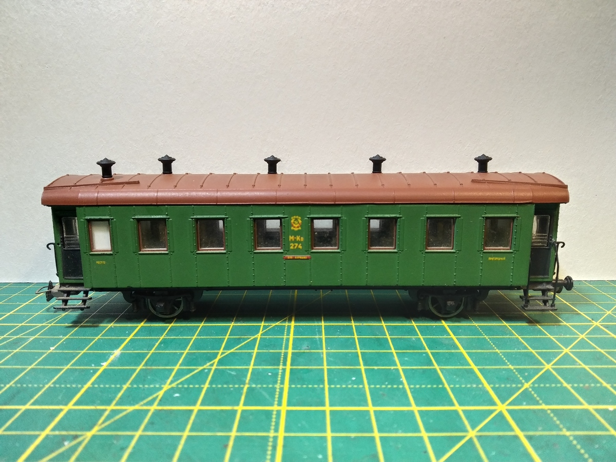

Наконец дошли руки использовать дефлекторы при переделке вагонов. Вот что получилось из Марклиновского пятиоконника. Ещё далеко до завершения - освещение сделать, декали наклеить... Но сразу вагон заиграл другими красками.
А вот так выглядит переделанный вагон рядом с непеределанным.
