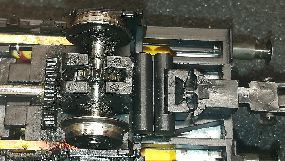

Попала на оцифровку и доработку модель Lilliput в упаковке Conrad.
Модель сильно катаная "по ковру", поэтому первый шаг полная разборка и чистка. Так же приведение в порядок подубитого двигателя.
Без этих процедур декодер долго не проживет.

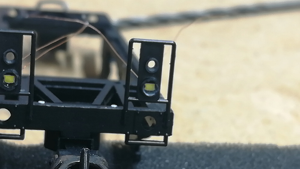

Делаю свет белый/красный используя SMD светодиоды 0603 и световоды
С задними фарами немного сложнее

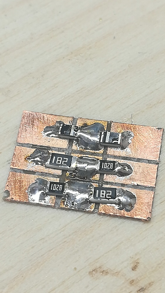

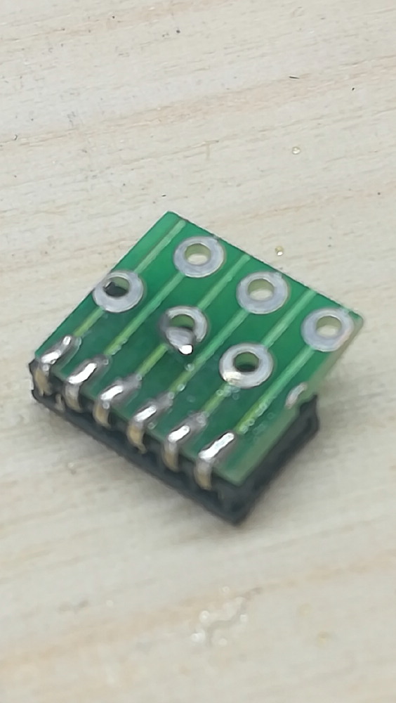

Собираю переходную монтажную плату с резисторами и диодами для подключения светодиодов. При использовании декодера с разъемом NEM651 мне нужно реализовать "общий плюс"
Подготавливаю разъем для декодера
Последовательно собираю
Окончательная сборка

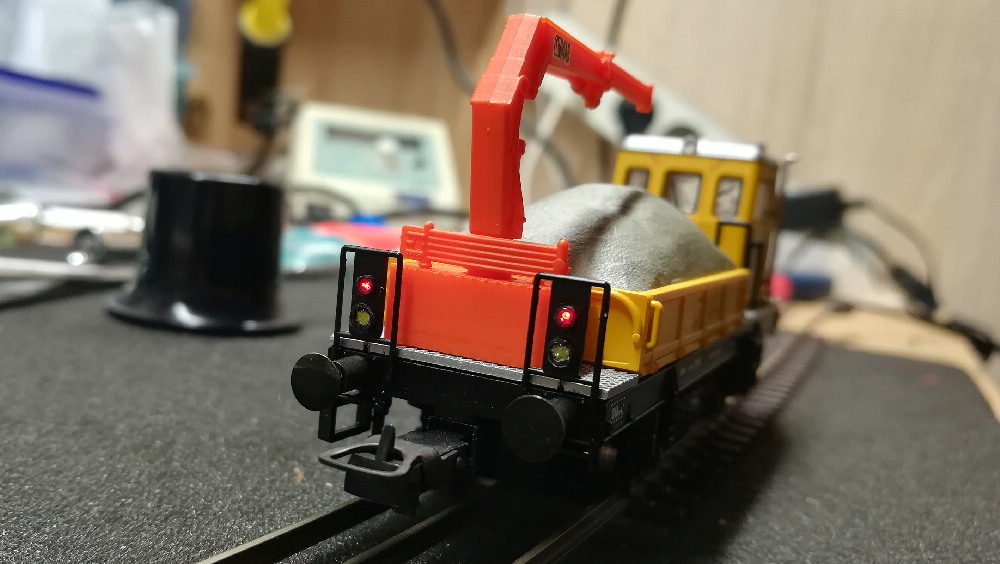

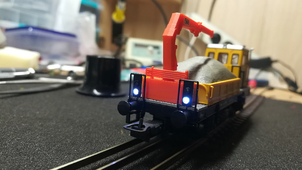

Результат по свету
Увы, фотография искажает цвет свечения
