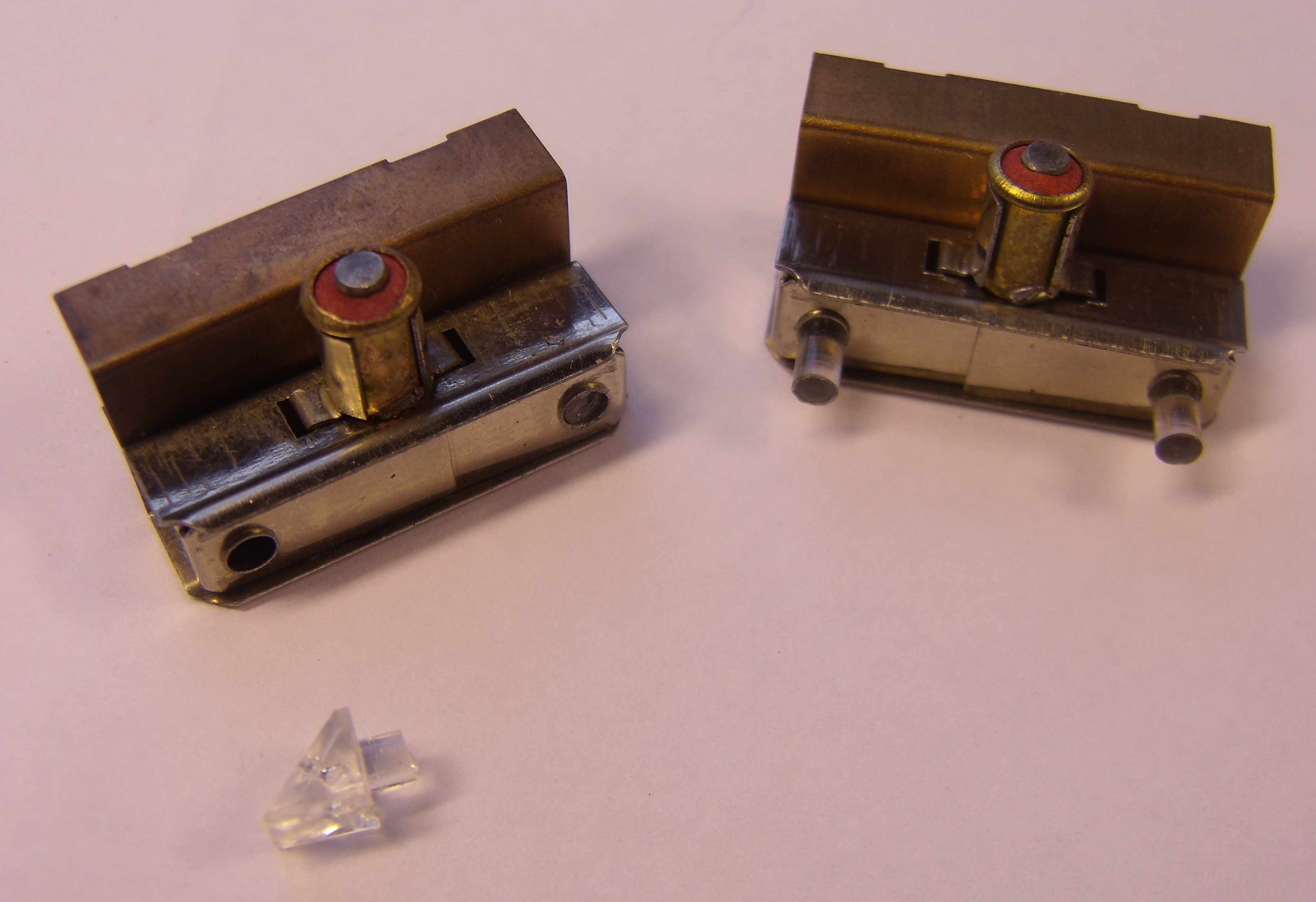

Встречал я в сети разные прозвища для этого локомотива... "Конфетка", "Табуретка", "Малыш"... но лично мне больше всего понравилось прозвище - "Огрызок" :mrgreen: 8-) :geek:... по-моему, по хорошему и доброму, очень точно подходит :!: 8-)..
E69.
Классика PIKO. Прошу прощения заранее :oops:.. за тысячное "пережёвывание" классики :roll:...
но у меня "приписан" какой-то чуток "необычный" 69-й viewtopic.php?f=24&t=589&p=11744&hilit=E69#p11744 чуток "эксклюзивный" :roll: ... красный всё-таки...
Полная родная комплектация, со всеми накладными деталями...
но, мне нужно было как то навести порядок с его "неживыми фарами" :oops: ... какие то кристаллы сваровски недоделанные :roll: :oops:, честно сказать ваще не понимаю откуда они на нём взялись...
Мне он уже достался с нанесённым типа везерингом, мне понравился его внешний вид, и я просто его облагородил для витрины, сделал свой стандартный "свет" :roll:, и наладил ходовую для хорошей исправной езды, если вдруг понадобится, как для такого старенького локомотива...
Для фар, сделал малюсенькую платку под крышей, и лакированные проводки к светодиодам цилиндрам 3-х миллиметровым... здесь их даже не нужно было обтачивать, встали в исходном размере в рассверленные отверстия БФ...

Экзотичные ветераны! Движки как на старых BR80 и Е63.
Тут ещё якорь в тендере какой-то дефицитный, вроде как, с обратной обмоткой.
