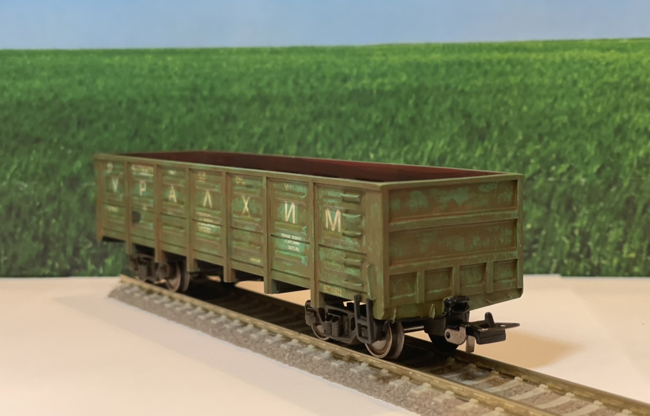

Всем привет.
Собрал/покрасил парочку полувагонов 12-1592 из китов все того же Ивана Семенова😊
Масштаб 1/87.
Поручни, трубопроводы и расцепители были сделаны из различной проволоки.
Из допов использовал штурвалы и крепления расцепителей от АртМодель.
Декали Никиты Третьякова.
Сцепки и колесные пары АлиЭкспресс.
Грунт и краска от Тамии и Миг. Пигмент и фильтр Зип Макет.
Изначально хотел накрыть вагоны тентом, но как то коряво смотрелось, потом начал лепить мешки с минеральными удобрениями из художественной глины.., так же получилось не очень, поэтому оставил так..
