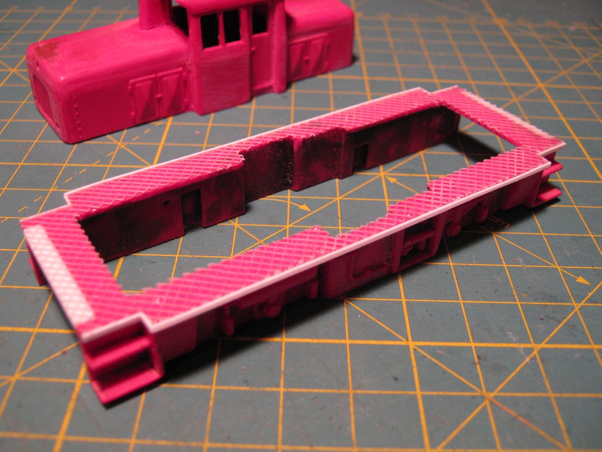

Ступеньки и имитация профнастила
Пью таблетки и клею
Может кто что-нибудь подскажет на счет профнастила
Пью таблетки и клею

Re: Допил и перепил.
Соглашусь с Анатолием и Денисом - тоже сеточку клеил. Пробовал мелкую латунную и капроновую москитную покрупнее.
Мелкая латунная ближе к масштабу, но зрительно лучше воспринимается капроновая москитная с более крупной ячейкой.
Все выводы сугубо ИМХО, но подкреплены реальным личным опытом.
Латунная на картонном трапе. Капроновая москитная на тепловозе.

офф.....очень крутой и классный розовый тепловоз! Даша одобряет!!!

Тоже офф
, но ответить надо...
Не хотел огорчать Дашу, но в итоге этот тепловоз позеленел.
