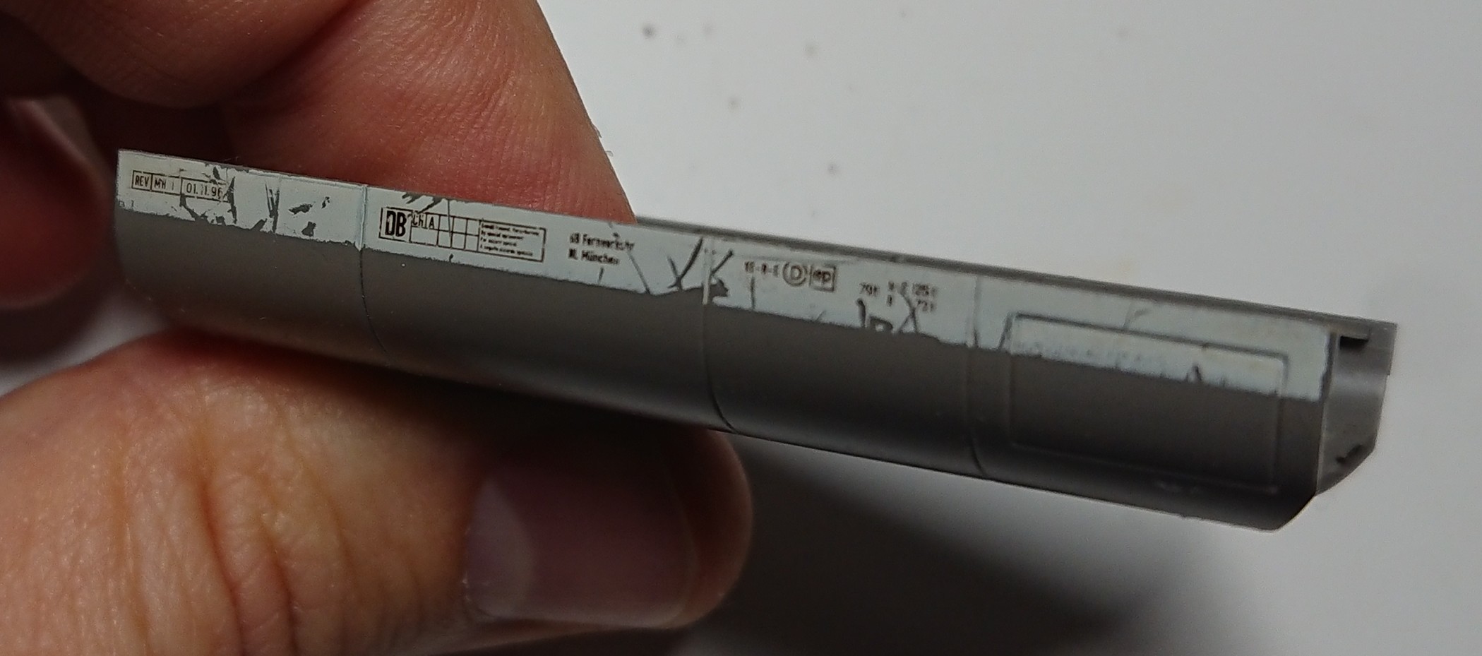

Приобрел на барахолке голову и хвост от Роковского варианта ICE2.
Когда покупал - они были в достаточно мерзком внешнем виде и по виду сильно покоцанные с явными недостачами.
К сожалению, я настолько быстро увлёкся восстановлением, что забыл пофоткать исходное состояние. Поэтому в свое оправдание выложу фото замененных деталей:
Пантограф уже выровнял тут:
нижняя часть еще в оригинальном состоянии - грязная и зачуханная:
Её я, кстати, заменил на почти новую - валялась много лет - не знал от чего. Вот пригодилась.
Пантограф тоже на замену. В запасах нашел похожий, но с таким же креплением - пойдёть :mrgreen:
Изоляторы все пришлось ставить новые. Вроде по внешнему виду похожи.

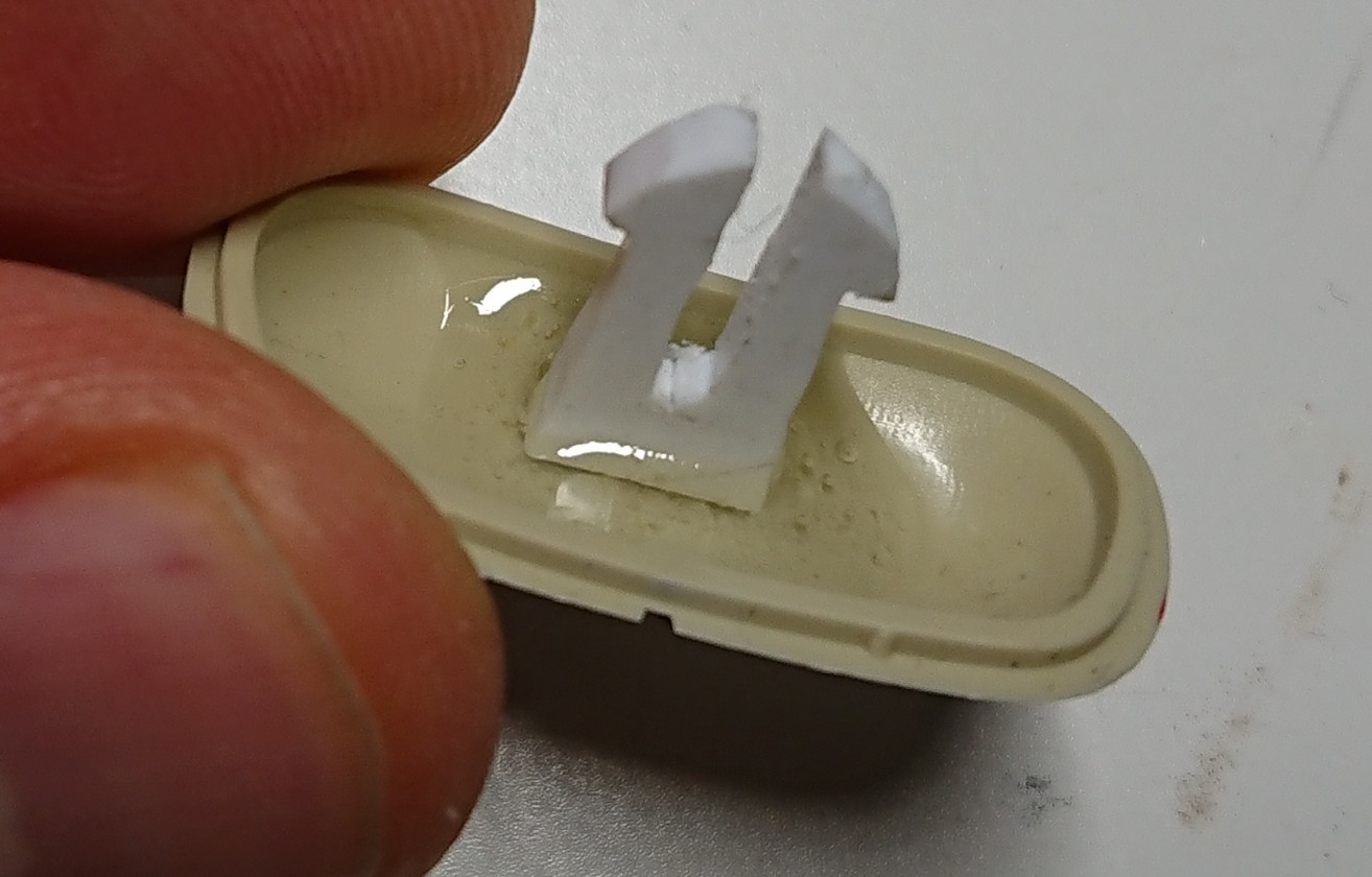

Заглушка с морды была с обломанными креплениями. Полистирол и эпоксидка решили вопрос:
