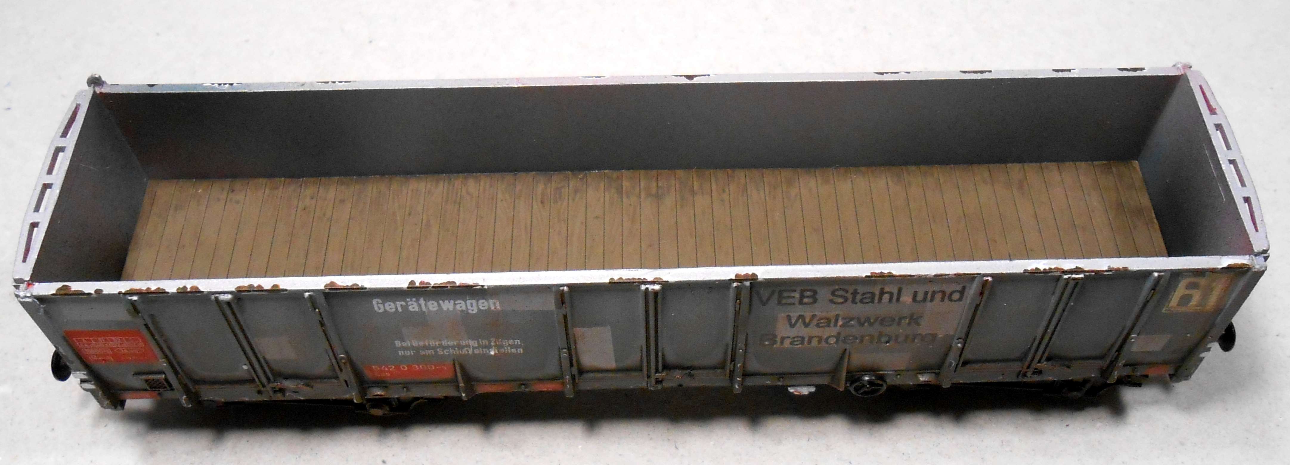

Попались по репарациям убитые детскими рученками вагоны Нового PIKO.Повреждения их
местами не совместимые с продолжением их службы у меня.Один из них(полувагон) был
более менее и я решил приютить его в виде вагона прикрытия для перевозки тяжелых
металлургических транспортеров.Естественно что приписка у него к металлургическому
комбинату. 8-) Вагон окрасил и подзасрал.Результат ниже на фото.

Вместе с гондолой для стали,могучий зад которой он должен прикрывать.Она еще не приведена
в соответствующий вид. :oops:

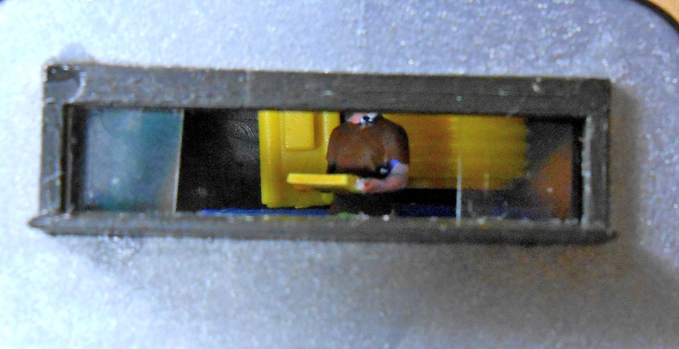

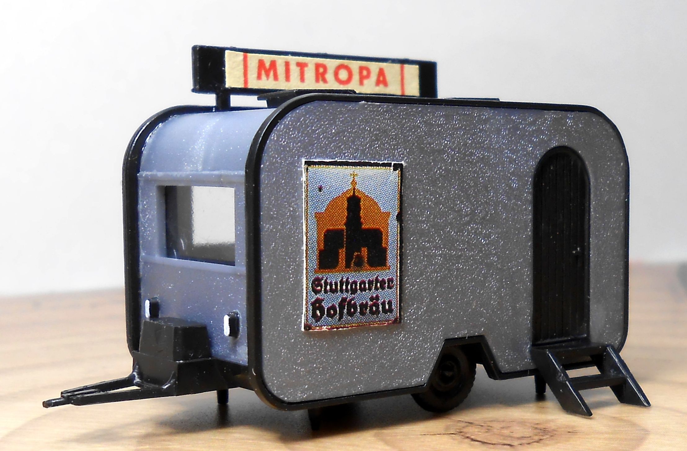

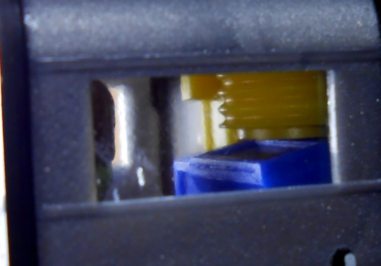

Очередная склеечка для макета.Так как она не комплектная мне попалась,то не вошла
в полноценный обзор.Было всего два литника самого авто киоска.Набор Vollmer 45144. :roll:
Собрал,не состаривал.Сделал внутри небольшой интерьер.Печи шаурмиста(чуть не написал Дахау :mrgreen: ),
холодильник,рабочий стол,ну и юного подавана.
От столов были только ножки,сами столы вырезал из полистирола.Найду закуток на макете,
осыплю вокруг фигурками ползающих аватаров.Думаю будет норм. :mrgreen:

Отличная работа и задумка, Денис! Особенно меня согрела надпись митропа 💪

Пришло на ум ) - Метропа - метр пива )
