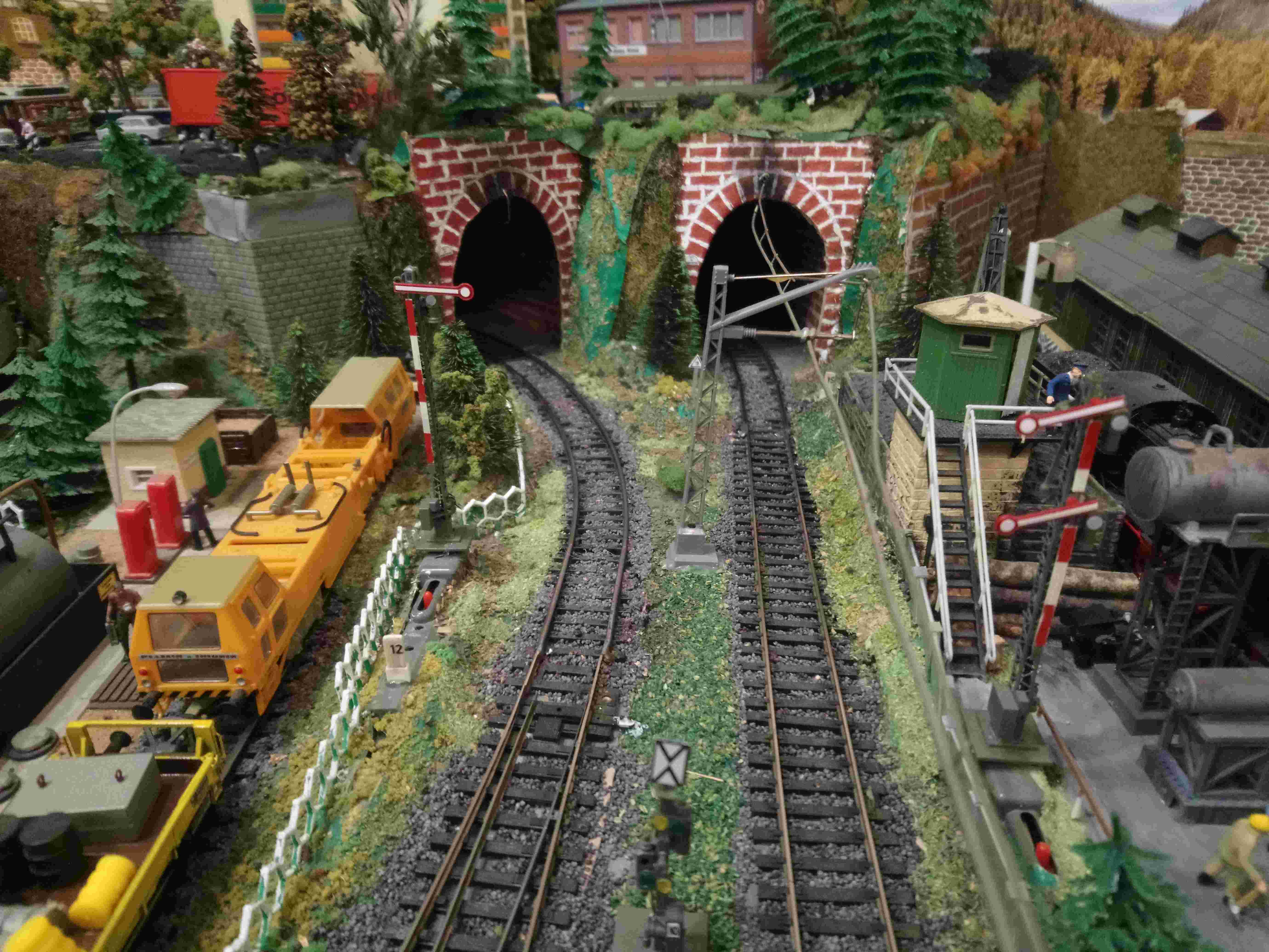

Работа над мелочами.
Устаканил новые семафоры.Вместо старых и подуставших. Немного пофоткал окресности. Установил поворотный гидрант с направляющей лейкой на химическом заводе. Слегка катнул мэханични поязды.

Re: Мое макетостроение
Сорь, а вот эти два семафора сигнализируют куда, о чём и зачем?
Семафор должен быть установлен справа от оси пути* крыльями вправо, от пути (это неинтуитивно, но так сложилось).
Двухкрылый семафор — это либо с сигнализацией отклонения на боковой путь, либо у немцев — на выходе с бокового пути (в этом случае крылья механически связаны и открываются вместе).
* может быть и слева, но тогда на правильном месте семафора устанавливается Schachbretttafel — табличка в чёрно-белую "шахматную" клетку.
Сейчас же получается, что смф слева сигнализирует жёлтой ВПРке о следовании в тупик, а справа — вообще вывих крыльев в обратную сторону.
Ну и, по идее, выходные сигналы должны быть до стрелочных переводов, а не после.
Я подозревал что мои нелепые лепнины вызовут Ваше возмущение.Собственно даже с самого
начала семафоры и светофоры ничего не обозначали на макете.Сигнализировали занятость
участка на перегоне.Натыканы чисто символично,даже если подключены и работают.Эти
поставил там где остались электроприводы от старых.
Ужас. Мною пугают детей!
К левому семафору можно добавить вышеупомянутую шахматную табличку, указывающую на необычное расположение.
А правому-то зачем крылья вывернул? Ведь специально же?
ЗЫ: А занятость блок-участков как-то контролируется?
Это вопрос скорее к Вайсману,производство которого эти палки.Я с ними ничего не делал.Другое дело
что я мол поставить его другой стороной.С обратной он не цветной,а черно белый.Расположение
ламп относительно мачты тоже грит о том что я бы так не морочил голову.
Занятость регулируется собственно переводом семафора.Нажал кнопку,он светит красным и крыло
опустил.На перегоне обесточен блок участок.

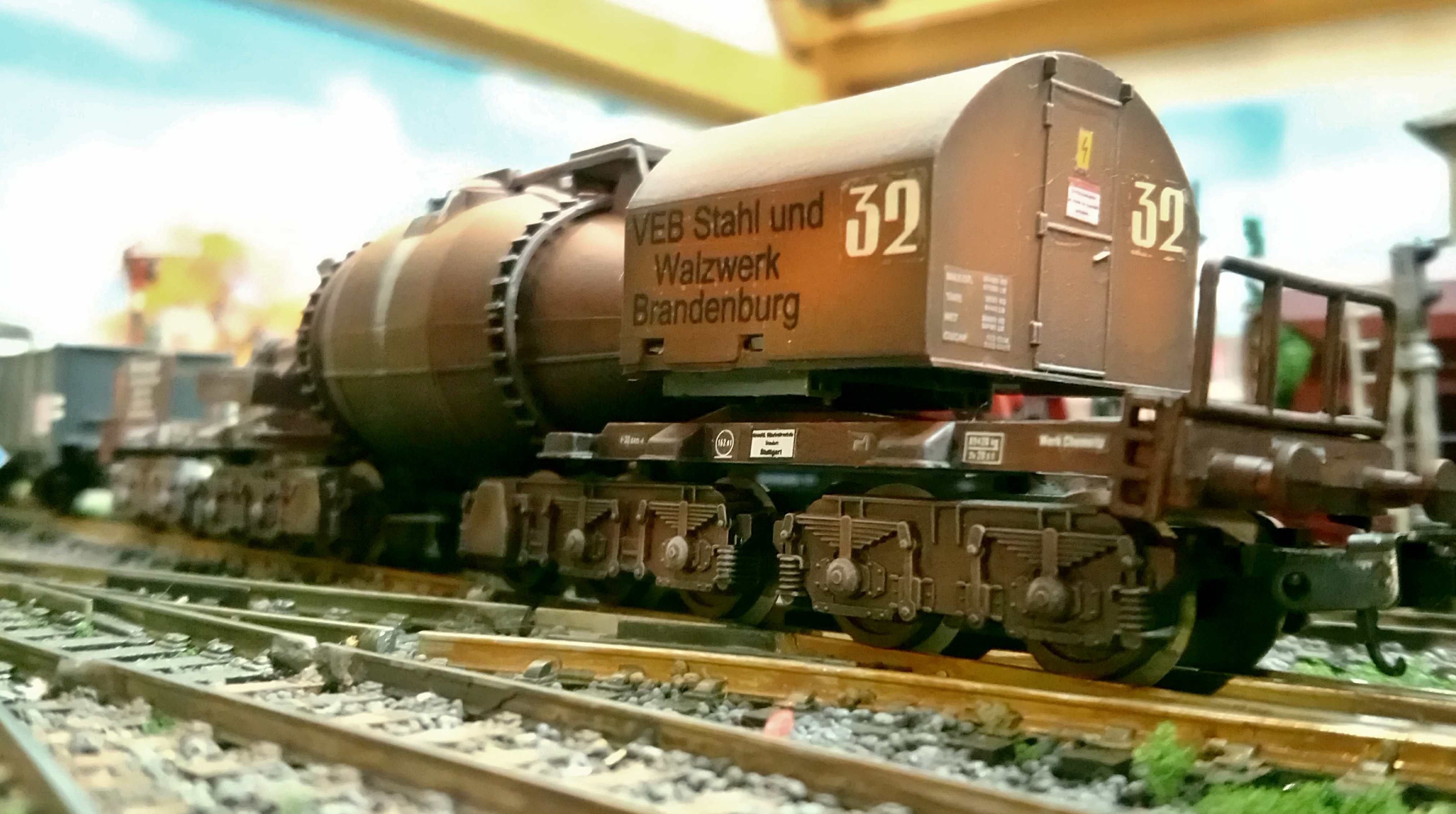

Супер! Когда-то видел похожие транспортеры в каталоге Мэрклина 90-х годов, уже тогда впечатляли. 130-й красиво смотрится, в свое время не удалось заполучить такой, поэтому довольствуюсь теперь чешским аналогом.
Но самое прикольное - это "зацепер" ВАЛЛ-И

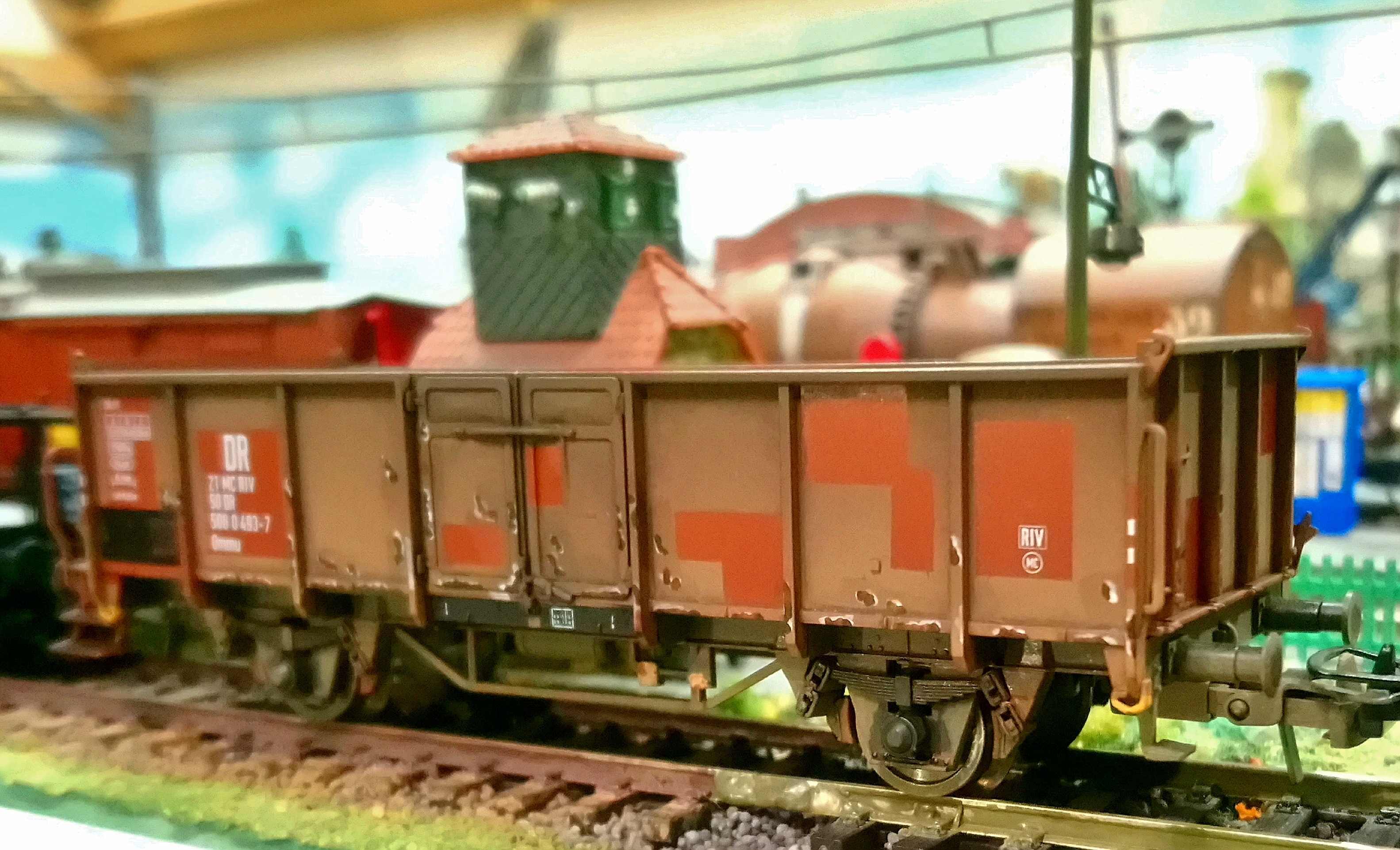

Габарит приближения строений на макете хоть и заточен под крупный ПС (типа кран Фляйша, вагоны длиной свыше 30см),но я все равно переживал. Также как проявят себя пластиковые колеса от Кибри. Все ходит по радиусам и стрелкам замечательно, в крывых даже не сильно "ломает" состав. Единственное что оси колёс Кибри таки надо смазывать. Иначе на втором круге они начинают попискивать.
