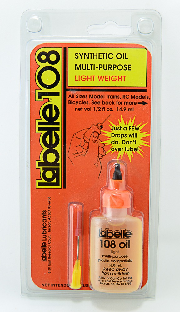

Я использую Labelle 108, это специально для моделей смазка.
Но дома я локомотивы редко катаю, какого-то периодического ТО не провожу, а так вроде нормальная смазка.
