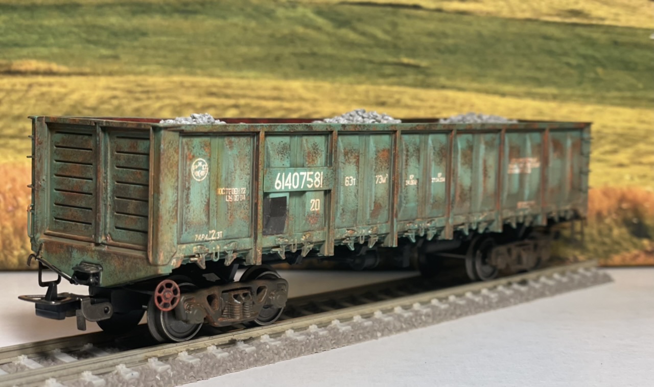

Привет всем.
Покрасил парочку полувагонов. Кит полувагона 12-532 выполнен из смолы, а 12-1592 напечатан на 3d принтере. Оба кита Ивана Семенова.
Поручни, лесенки, расцепители и подвагонка сделаны из проволоки. Крепления расцепителей и штурвалы ручного тормоза от ArtModel. Колесные пары и сцепки с АлиЭкспресс.
В 12-1592 загрузил металлолом - остатки от китов ТЭП60 и ТЭП70, а так же обрезки фототравления, куски проволоки, сетки и т.д. В 12-532 насыпал гравий от R-land.
Краски использовал от тамии серии LP, пацифик88, миг, фильтры так же от тамии, смывка от тамии и зипмакет, пигменты зип макет, акриловые карандаши от АкИнтерактив.
Немного о моделях, кит полувагона 12-532 почти идеален, было немного рытвинок сверху вагона, легко зашпаклевались. Вот с 12-1592 провозился.., шкурил, шпаклевал, шкурил, но полоски все равно остались от печати..
Повідомлень: 5922
Has thanked: 1041 times
Been thanked: 2143 times
Шикарная работа! :o Вагоны как живые.

Повідомлень: 1724
Has thanked: 532 times
Been thanked: 516 times
prcmoskva писав:
30 вересня 2021, 12:13
...Покрасил парочку полувагонов...
Вагоны "культовые" :geek: :!:, роскошный везеринг :!: 8-),.. Классная работа 8-).
Груз металлолом, особенно хорош :!: 8-) ..
prcmoskva
Повідомлень: 144
З нами з: 21 жовтня 2019, 16:13
Имя: Степан
Has thanked: 59 times
Been thanked: 131 times
Повідомлення prcmoskva »
Barbosa_ писав:
30 вересня 2021, 18:40
prcmoskva писав:
Спасибо :D
