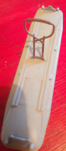

Всем привет.
Достался вот такой интересный кит для сборки двухвагонного трамвая.
Видел картинки в сети,но не думал что посчастливится держать в руках.Редкость
в нашем рыгионе. 8-)
Собирать пока руки не дошли,поэтому предлагаю вашему вниманию видео обзор. :oops:
Дальше по возможности буду освещать ход работ здесь. :roll:

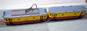

Наконецто добрался до этой склейки.Пластик странный.Очень плохо клеится клеями для пластика. :|
Стыкуемость деталей отличная.Ничего подгонять не пришлось.Вагоны на стапеле до покраски
выглядят так.Крыша ,кузов и рама соединяются плотно,как на защелках.
Далее покраска.

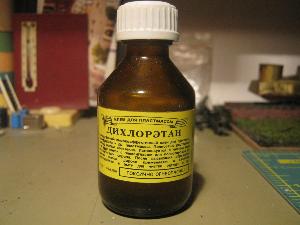

Пластик странный. Очень плохо клеится клеями для пластика.
Не факт, что пластик странный.
Если полистирол, то должен растворяться дихлорэтаном. Рекомендую приобрести и проверить. Капнуть с изнаночной стороны. Если капля дихлорэтана "потянет след", то значит полистирол нормальный и можно дальше клеить чистым дихлорэтаном. Получится монолитный кузов.
Если материал не вступит в реакцию с дихлорэтаном, то значит это что-то из ABS и здесь я не советчик - не работаю с таким.
Модель очень интересная и будет очень досадно, если сделана из бросового материала.
По тесту на дихлорэтан имею личный интерес. Чего и распинаюсь... :roll:

ЮрСаныч пишу как есть. Ревелл я применяю для толстых пластмасс типа домики, с чем он справляется на ура. Но этим летом, из-за анальной жары тюбик клея лопнул пополам. Первый раз такое вижу. Возможно он выдохся. Основной рабочий ультра текущий клей, которым я все клею(типа Тамия) плавит этот пластик, но не достаточно хорошо. К примеру платформу 18т он бы проплавил насквозь при такой же заливке. Также вопрос токсичности у меня стоит остро. Поэтому навряд я буду клеить дихлорэтаном. Но попробовать можно.

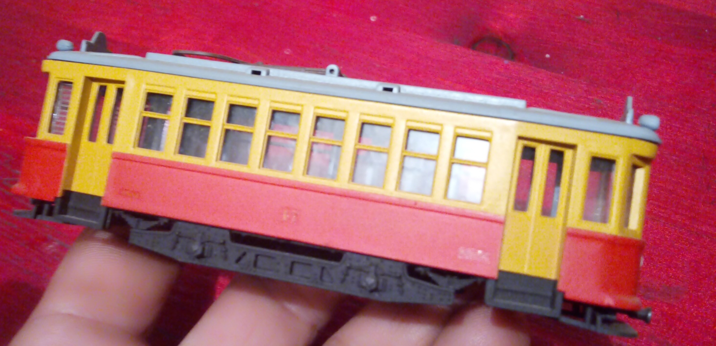

Могу на аналогичном проверить. Модель и дихлор в наличии есть.

Повідомлення Алексей »

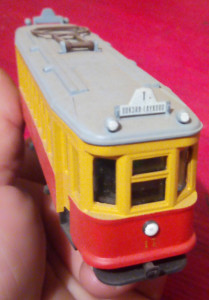

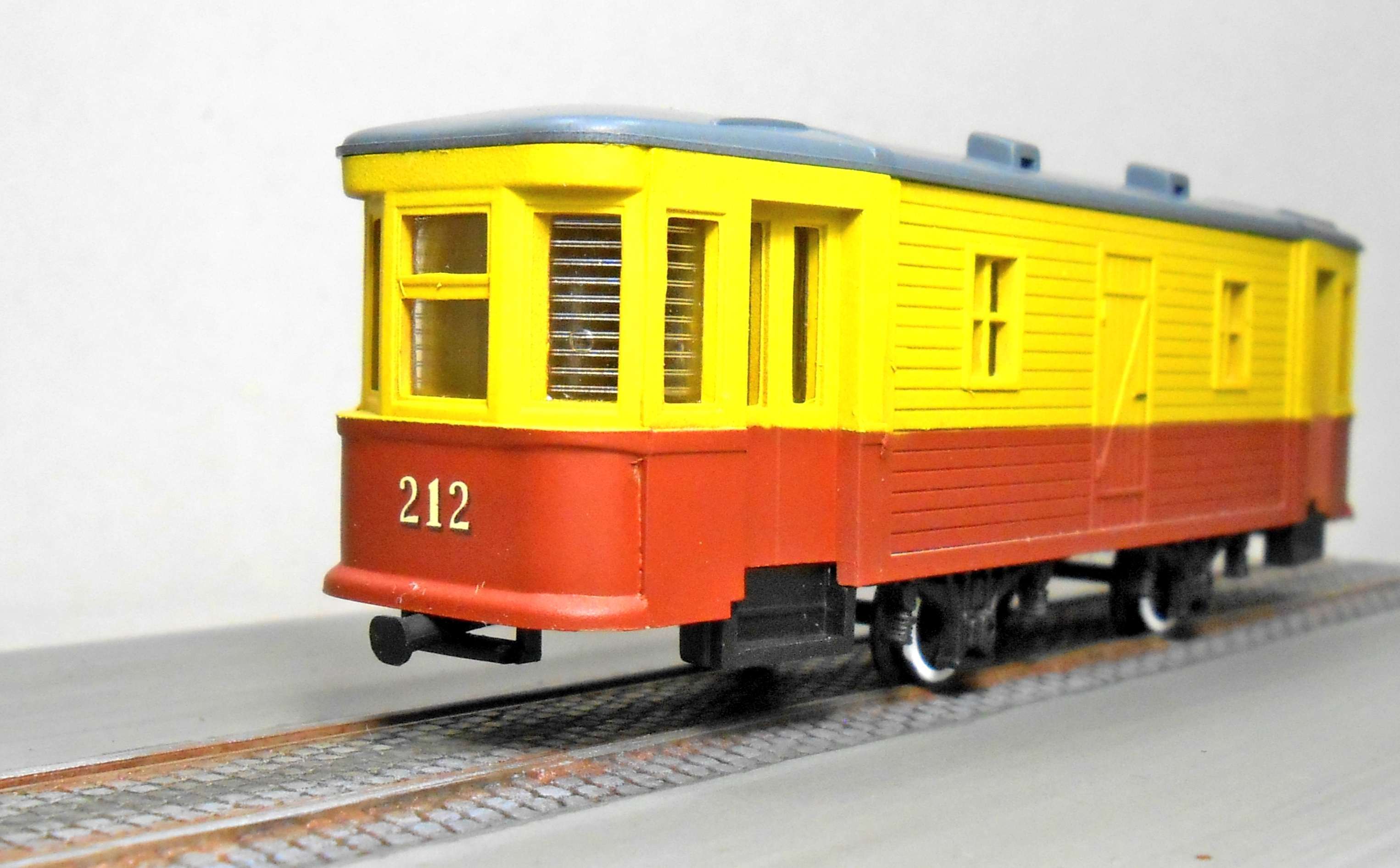

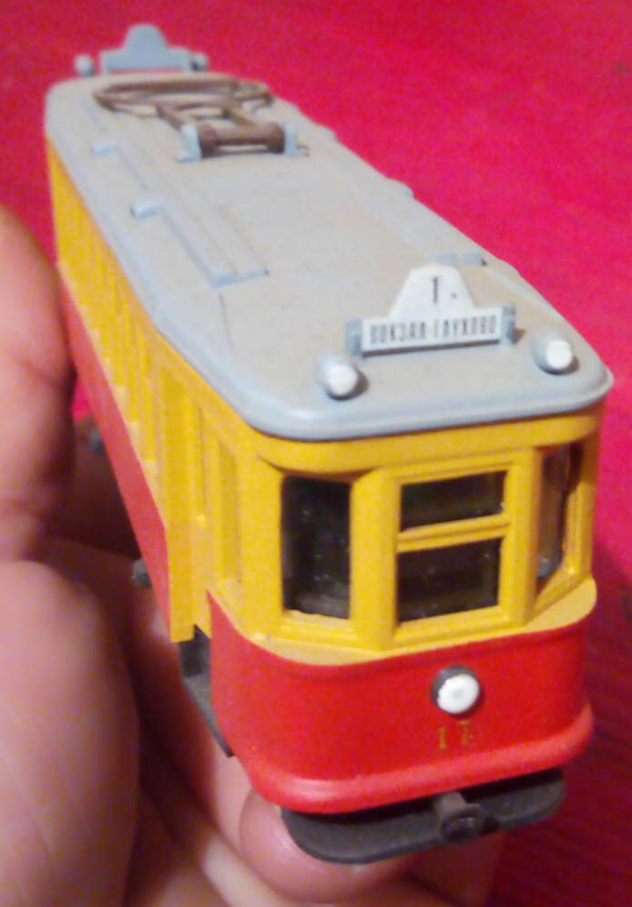

Вариан правда другой, а пластик такой же желтый. Сори зафотку в вашей теме.

Алексей писав:
31 серпня 2021, 16:45
Что за скромности?Можно.И даже нужно еще фоток.Этож все по теме. :roll:
По вашему трамваю.Вам удалось сделать подвижные сцепки?И стоячий бугель? 8-)

Re: Трамвай серии Х\М от "Линия-А"

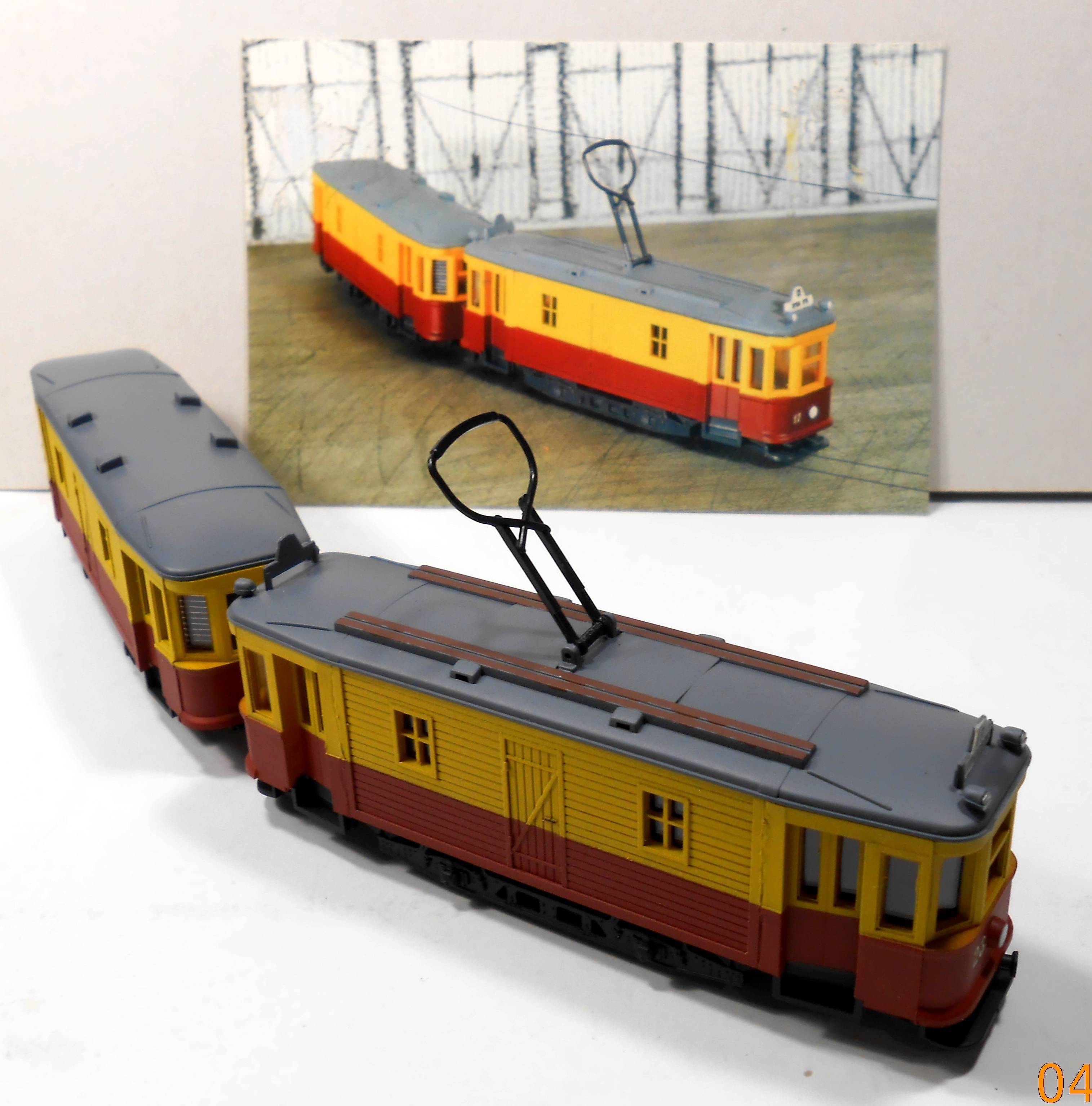

Начну по порядку. 1)склейка дихлором показала что в пластике скорее всего большое содержание капрона и он ссклеивается. Но но уверенной дифузии материала между деталями не происходит. Шов такой как на нормальном пластике от клея Тамия. 2)бугель и сцепки двигаются. Бугель удерживается вертикально за счет трения между деталями конструкции. Да и давайте уже общатся без "" Вы". Так оно будет проще. А то все время оглядываюсь, ищу где остальные. :) :) :D

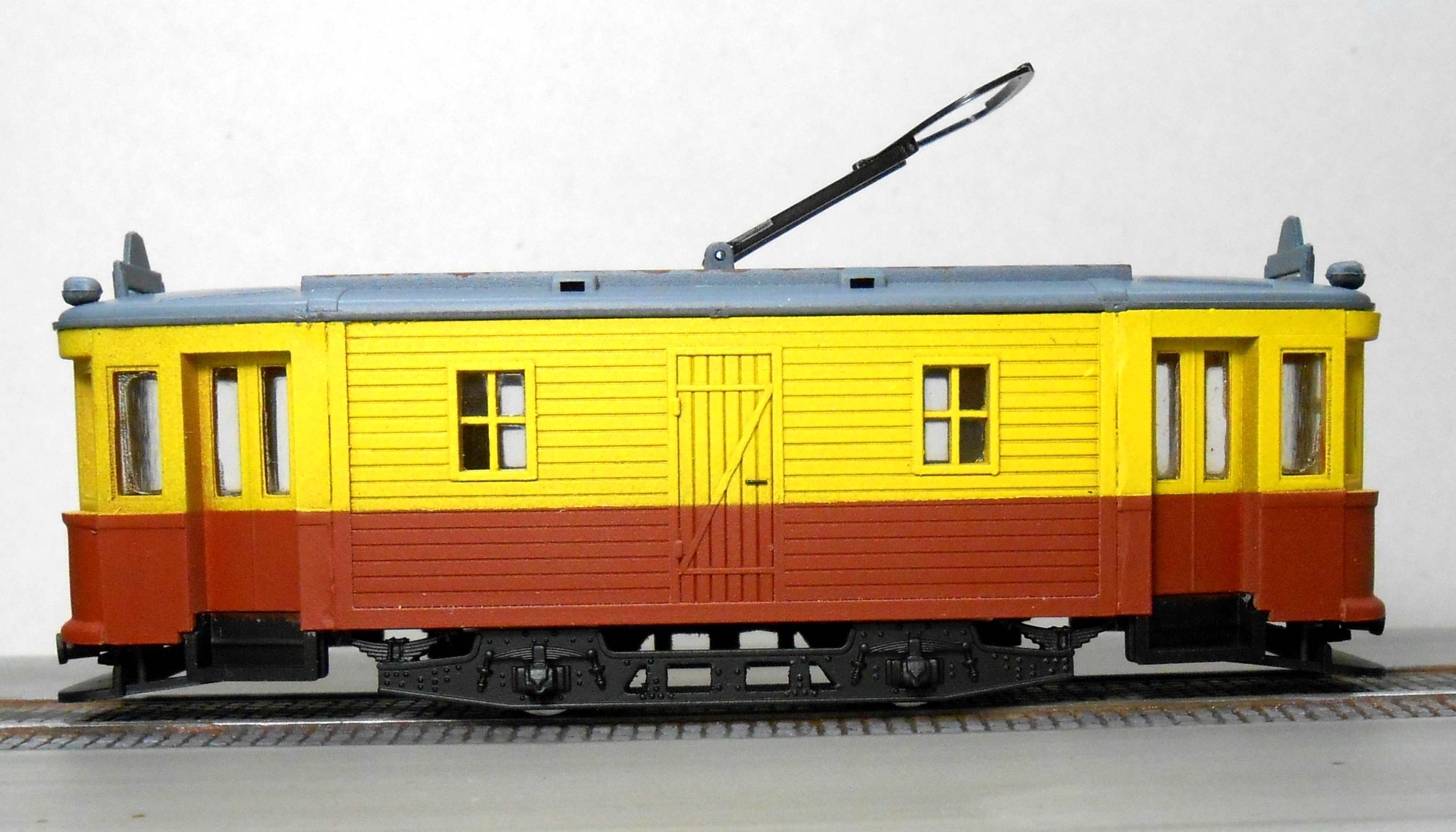

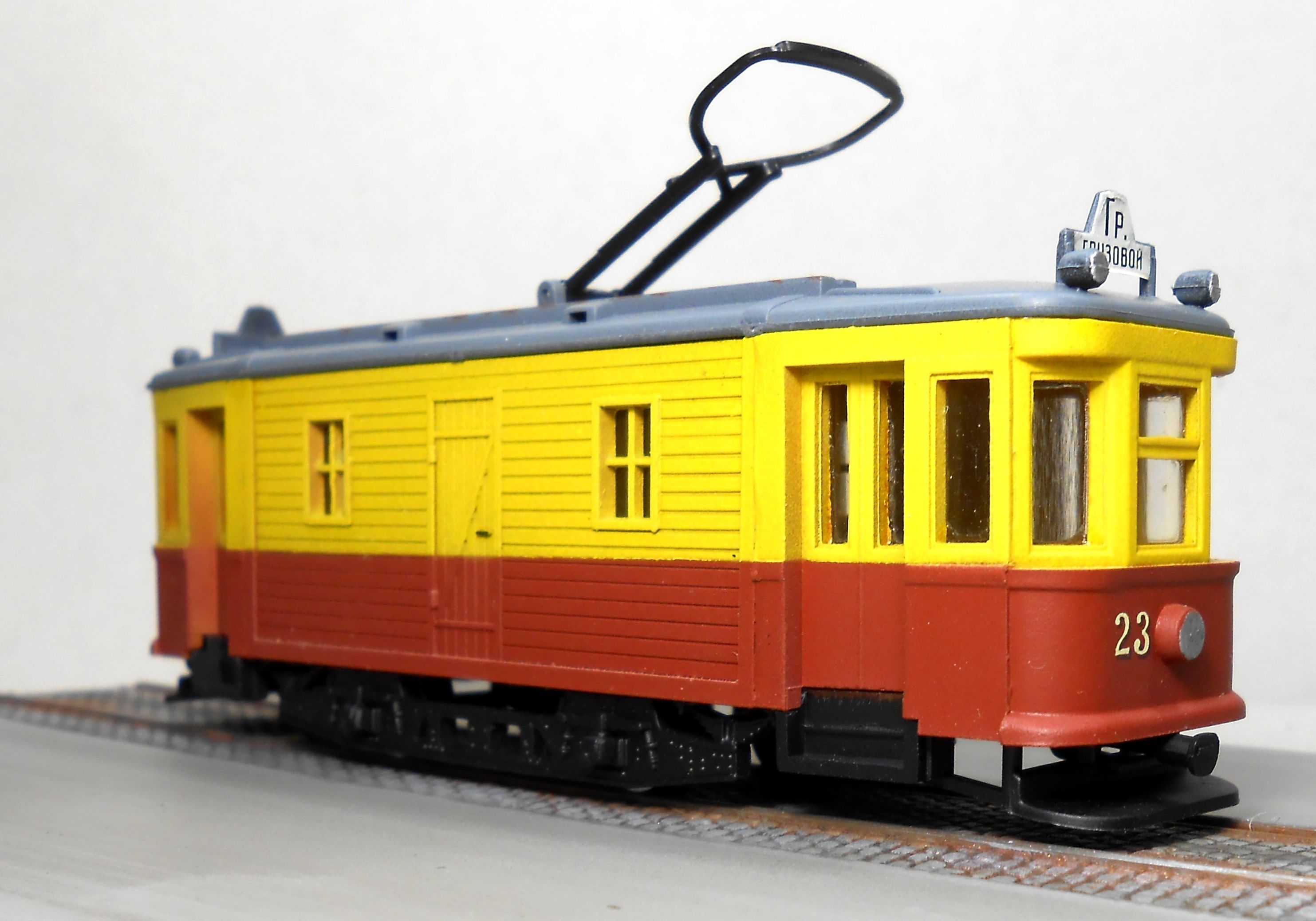

Фото. Только сейчас заметил что трапы не окрасил. Второй вагон еще не собран. А представленный на фото собирал лет этак 5 назад.

Алексей писав:
01 вересня 2021, 07:30
Полагаю что не стоит так волноваться. Трапы могли быть окрашены в цвет крыши. :roll:

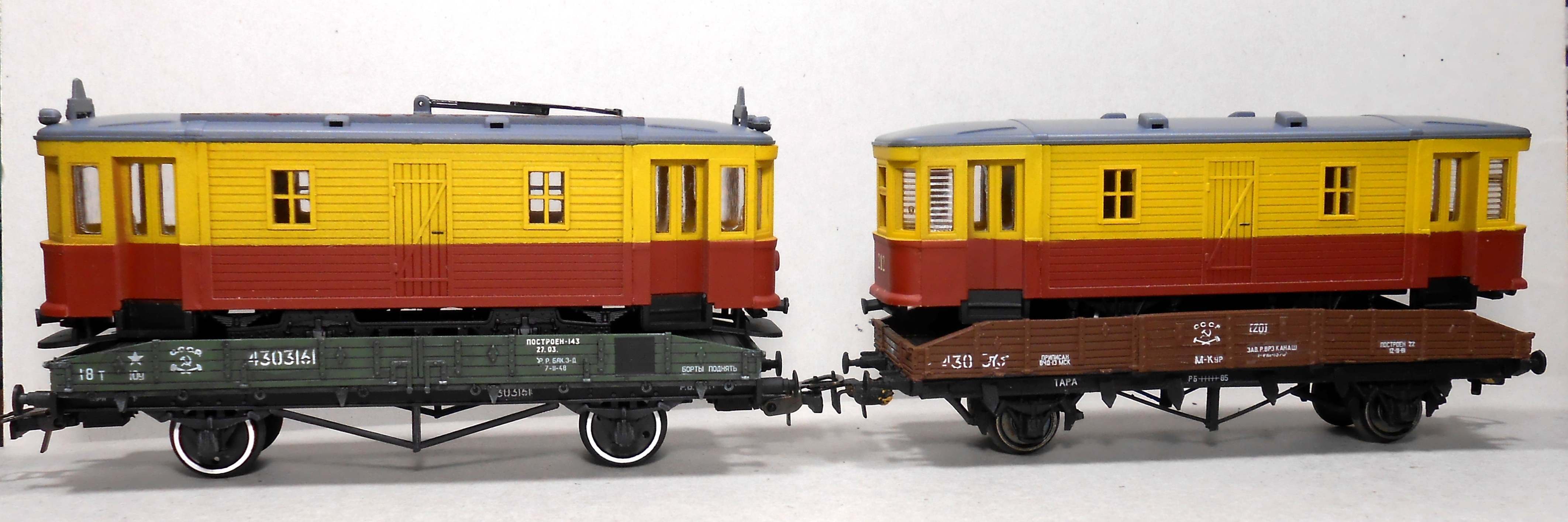

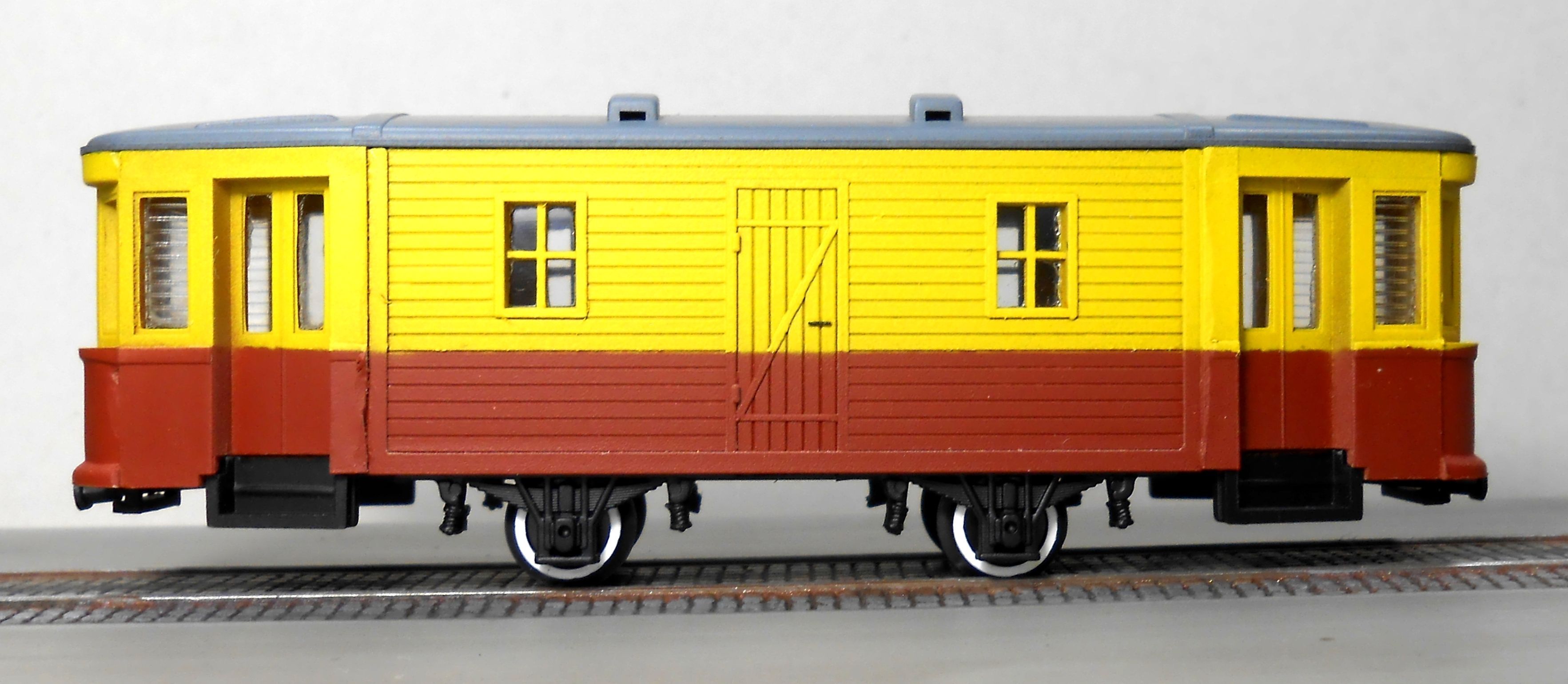

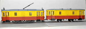

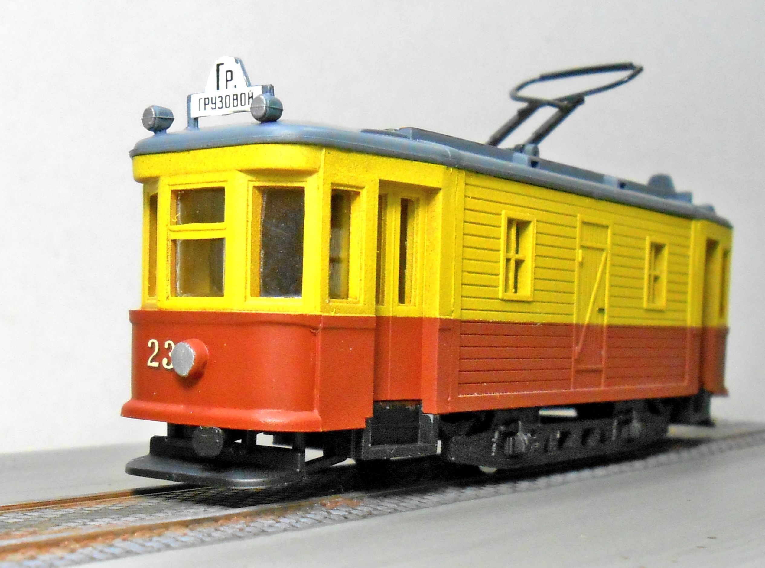

Ну воть ,закончил эту модель.
Кит мне понравился.Простой и в тоже время душевный.Клеится легко и просто.
Декали хоть и толсты,но легли хорошо.Видео обзор:
Ряд фотографий.

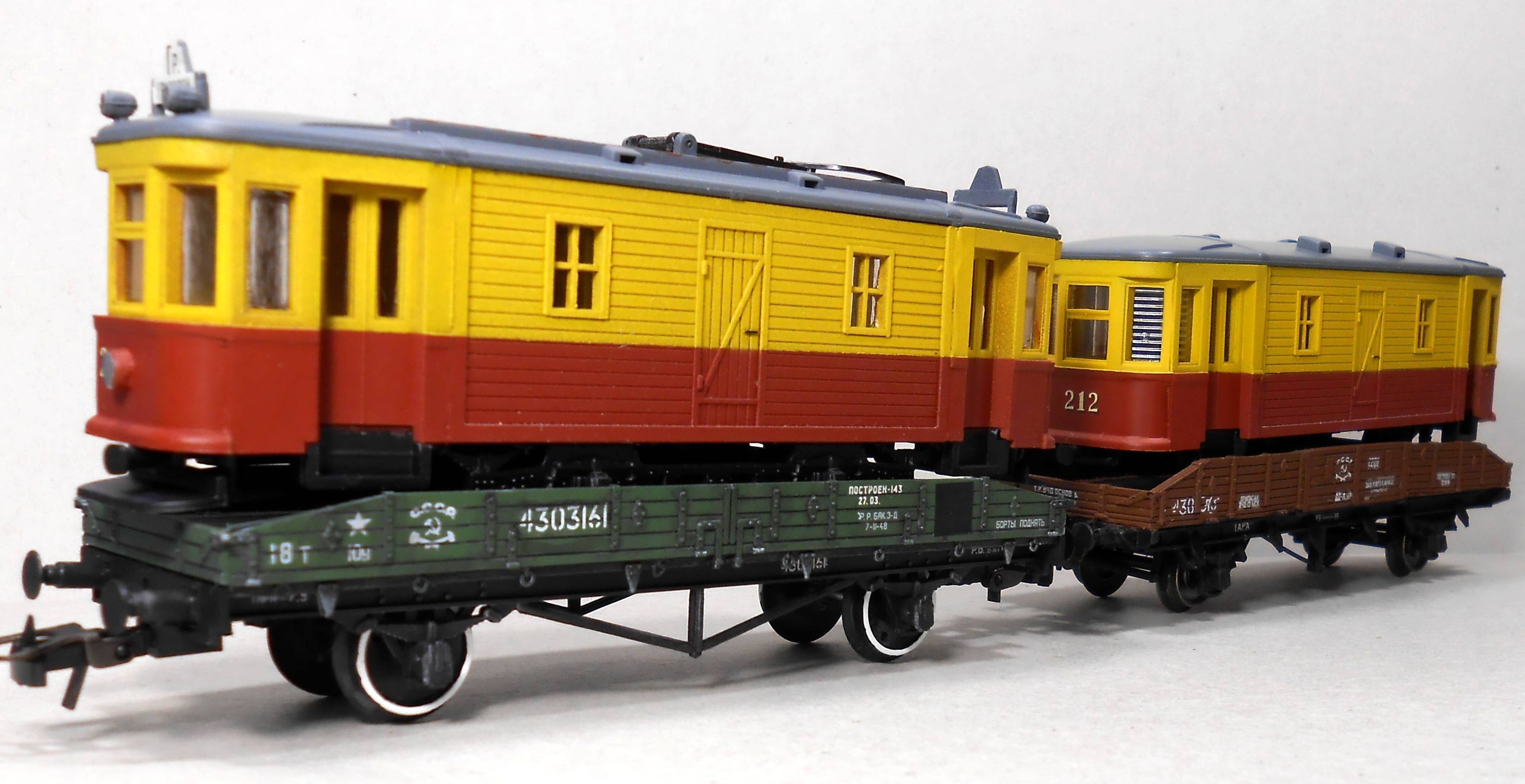

Также попробовал вариант в качестве груза в вагон.
(со Скейла)
(со Скейла)

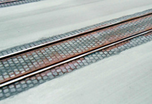

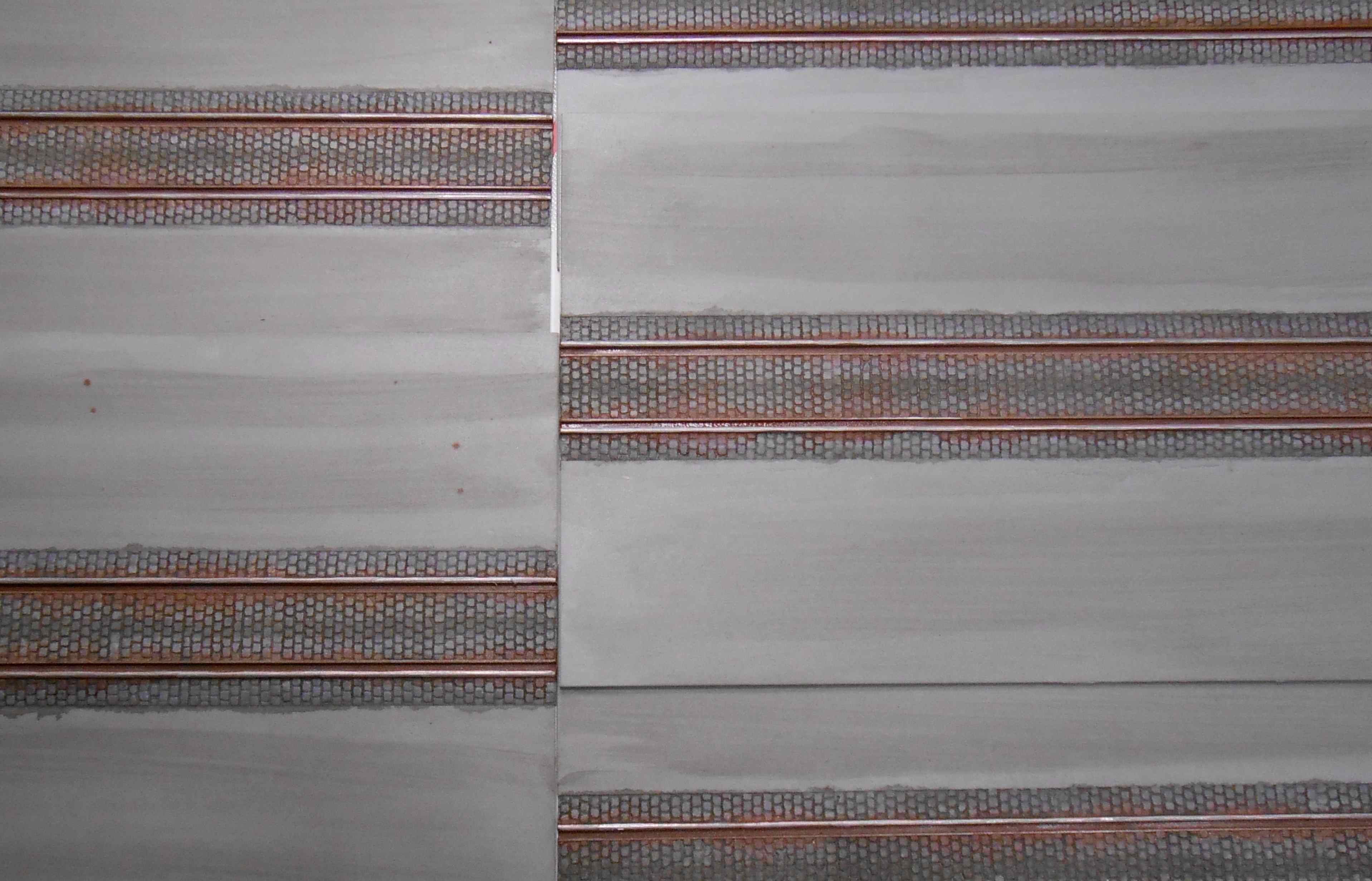

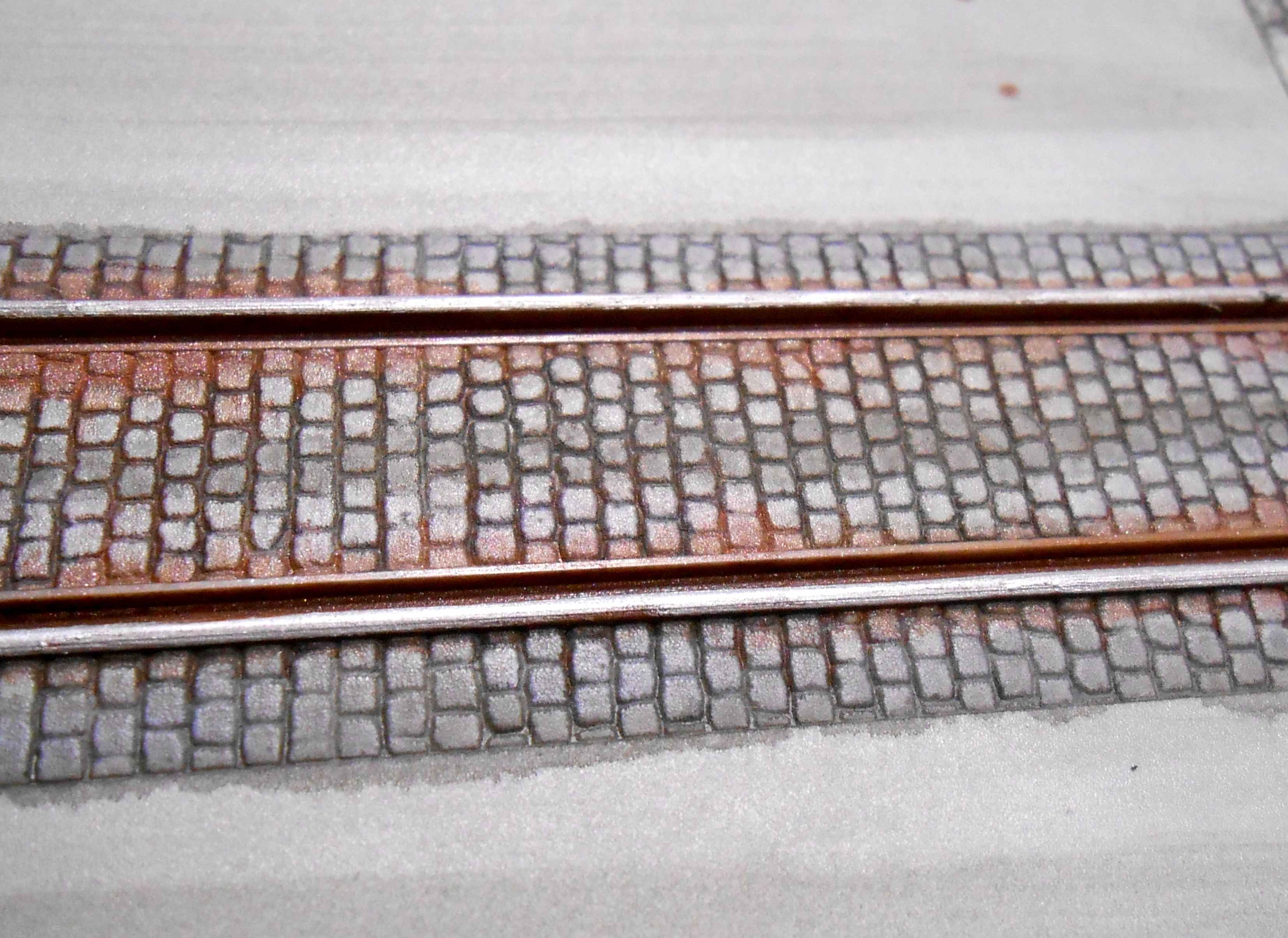

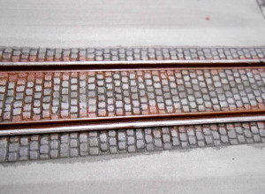

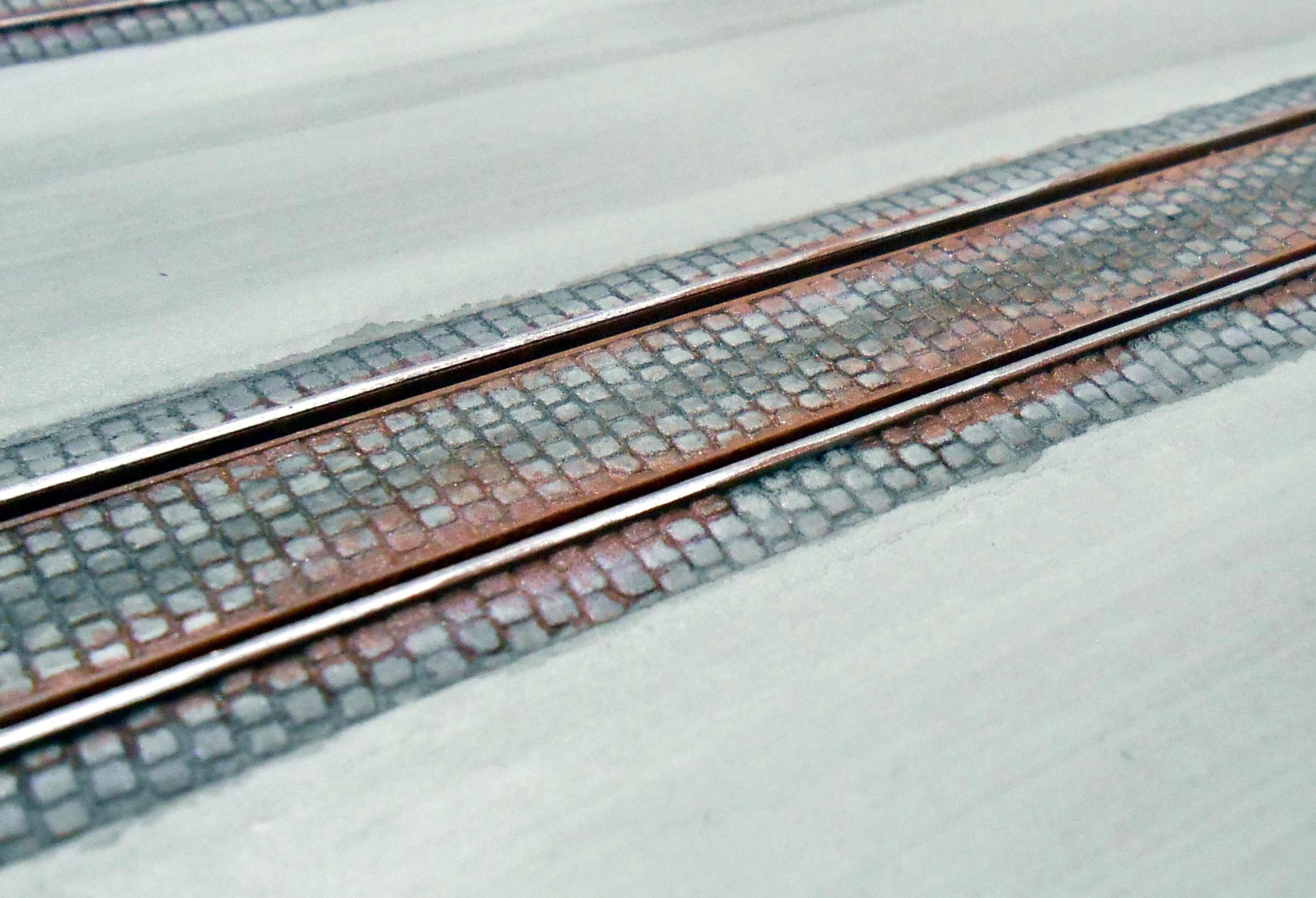

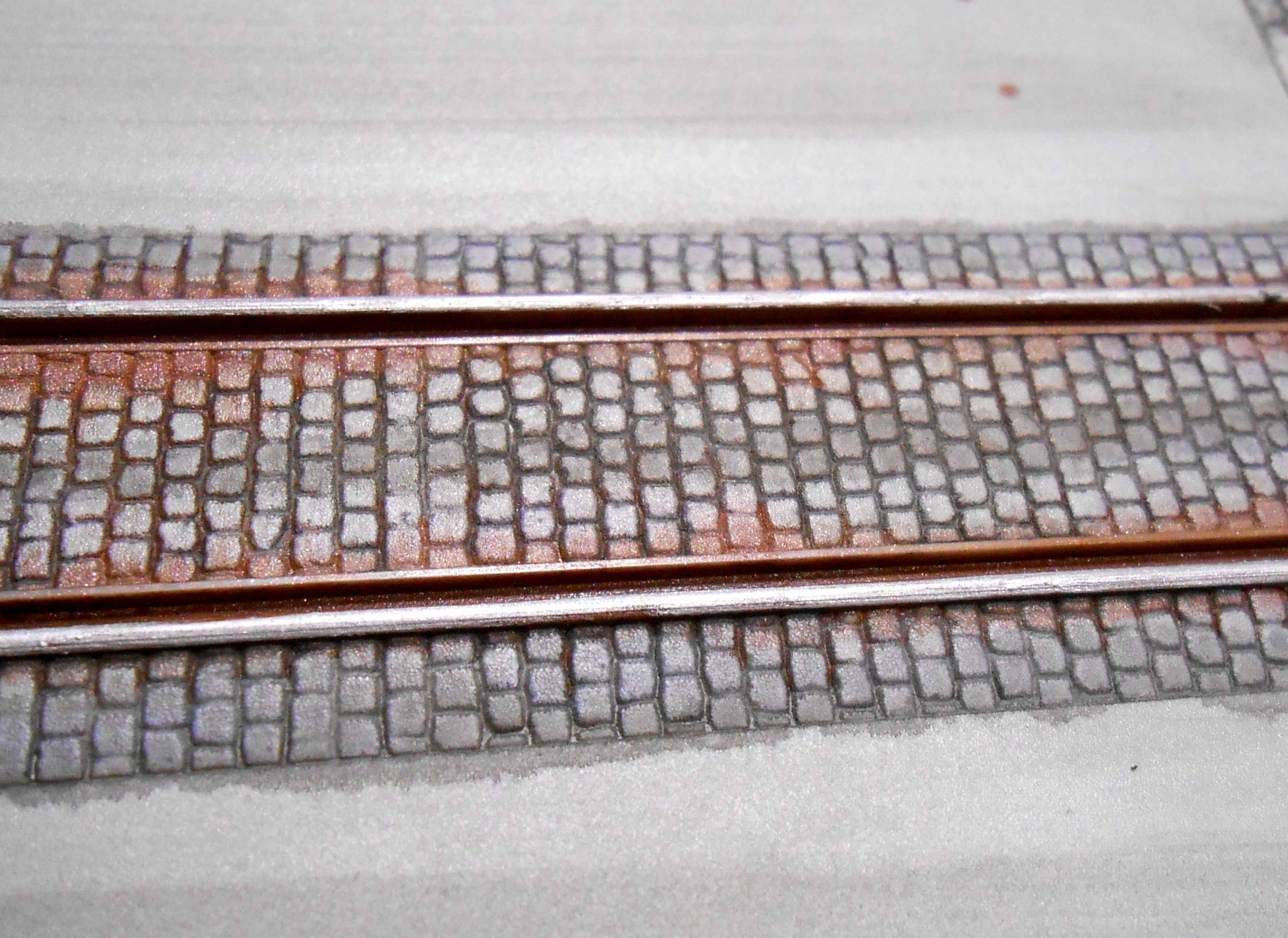

Таже в данной фотосессии применены пластиковые панели дороги,с имитацией рельс в брусчатке от Kibri.
Естественно что серый пластик смыл и запачкал.(отдельное спасибо Андрею "Др.Джонс")
Возможно в будущем при расширении макета применю как трамвайный участок.

Рейки і бруківка шикарно вийшли!!!
