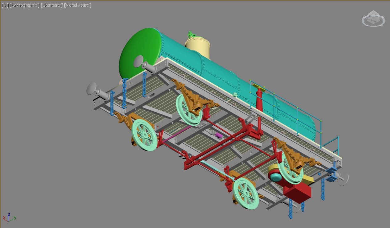

Работы понемногу движутся дальше. С большими трудами дорисовал тормозную систему. Ох и непонятная она мне показалась, но общими усилиями гаражного кооператива разобрались. Надеюсь визуально все так, если нет поправьте, буду только рад. Присутствует на чертеже значительно различие размеров и картинки. Ставлю все по размерам. Все вроде сходится.

Цистерна номер два готова. Теперь дело за Петром (Pit), всели удастся напечатать и сделать, посмотрим как говорится.

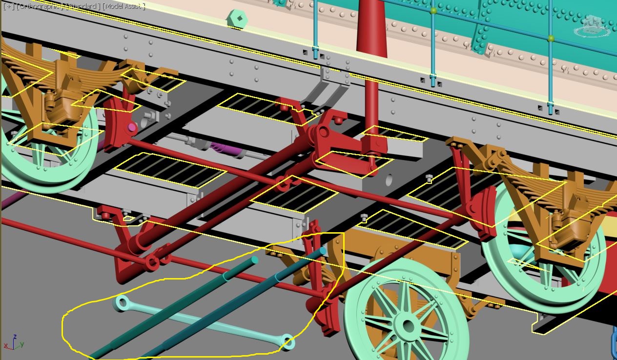

На одной из картинок видно, что присутствуют еще тяги квадратного сечения, на чертеже это увы не показано, но учитывая, ручную работу по изготовлению цистерн и видя другие детали того времени, я предположил, что скорее всего тяги были квадратного сечения, кто что думает по сему поводу?
Ну и немного самой модели, что вырисовалось.
