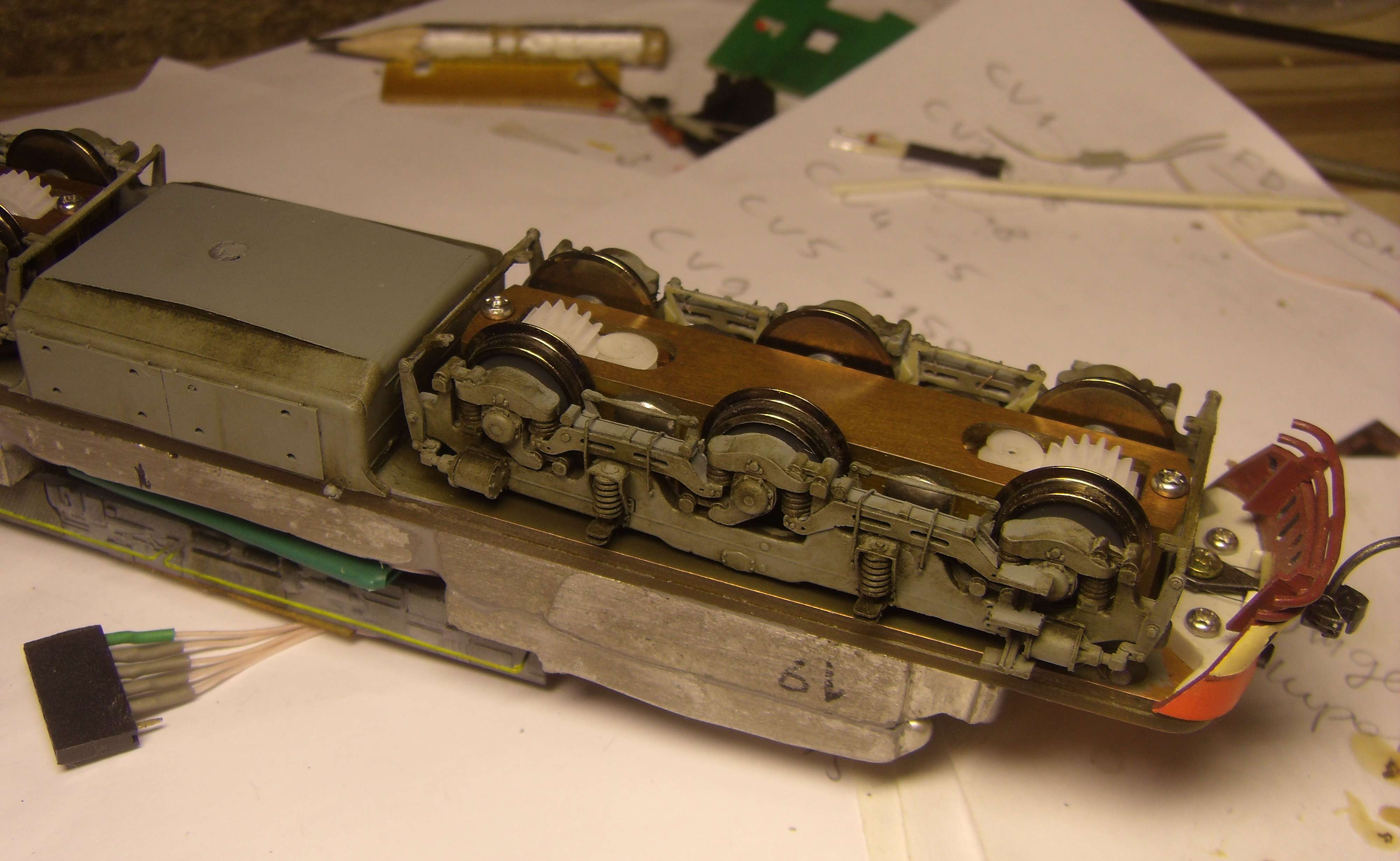

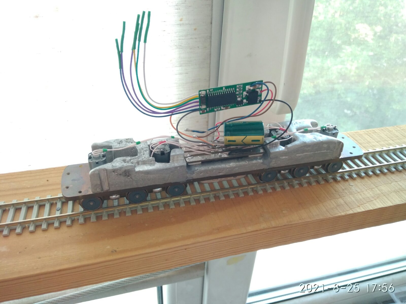

Всё мне не давал покоя этот вопрос, как же эта ходовая поедет с цифровым управлением, плюс к этому настойчивое и уверенное мнение ЮрСаныча по внедрению цифры меня вдохновило.. и обзавёлся я КС и парочкой "местных" декодеров от bogdas69, мне пока что достаточно .
И наконец то, сегодня, я запустил 4-х моторную ходовую под управлением стандартного DCC декодера.
Как и советовал Игорь, отключил обратную связь, и этого оказалось полностью достаточно, что бы аппарат начал достойно ездить, моторы потребляют небольшой ток каждый, а в сумме как один большой мотор. С включённой функцией обратной связи BEMF, тоже ездит, но с жуткой тряской .
Настройка, поначалу вызвала трудности, и некоторое разочарование, но чуть позже, чуток разобравшись с тяжёлым цифровым стартом, процесс настройки декодера стал весьма увлекательным делом ..
В общем то, результаты меня очень, очень порадовали , - это плавный ход, регулируемый разгон и торможение, абсолютное отсутствие писка , ограничитель скорости! что именно удобно для "защиты" модели от ненормативного разгона... ну вот такие ощущения .
Выглядит тестовая машина вот так, с конденсатором 4700х25, без него почему то постоянно сильно подёргивается... Станция вот такая.. управление из android приложения...

в самом начале я "запряг" классическую ходовку Roco BB7200 у меня имеется, так на ней вообще ничего настраивать и не нужно, и отключать не нужно обратную связь, и с настройками "от производителя" она поехала сразу очень хорошо, что тоже было очень приятно

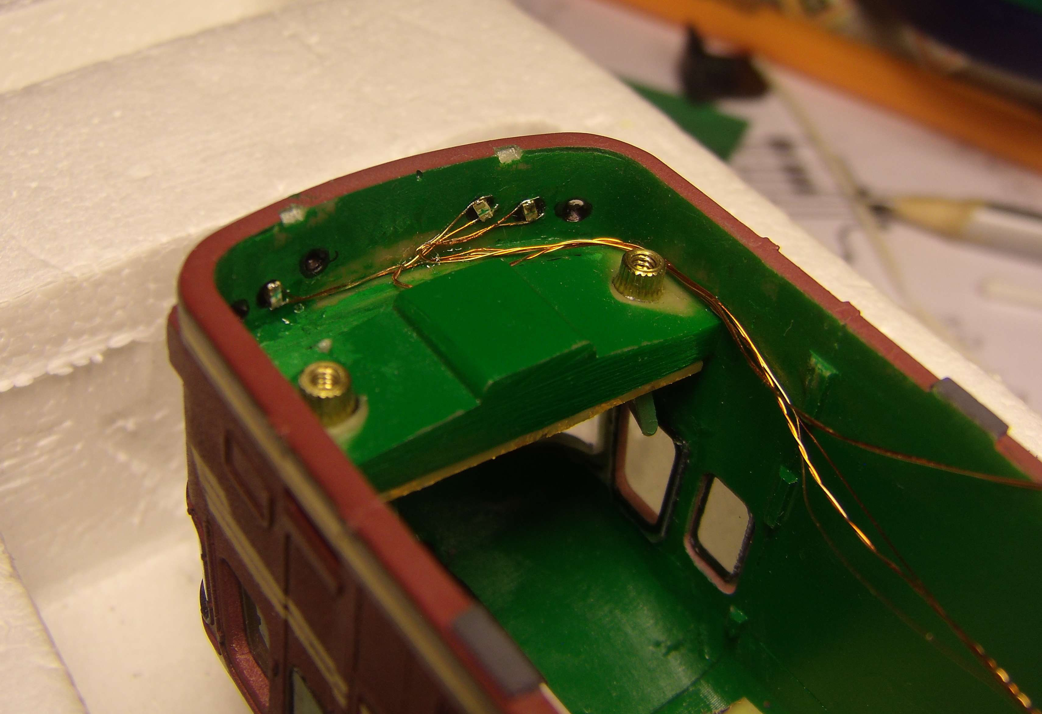

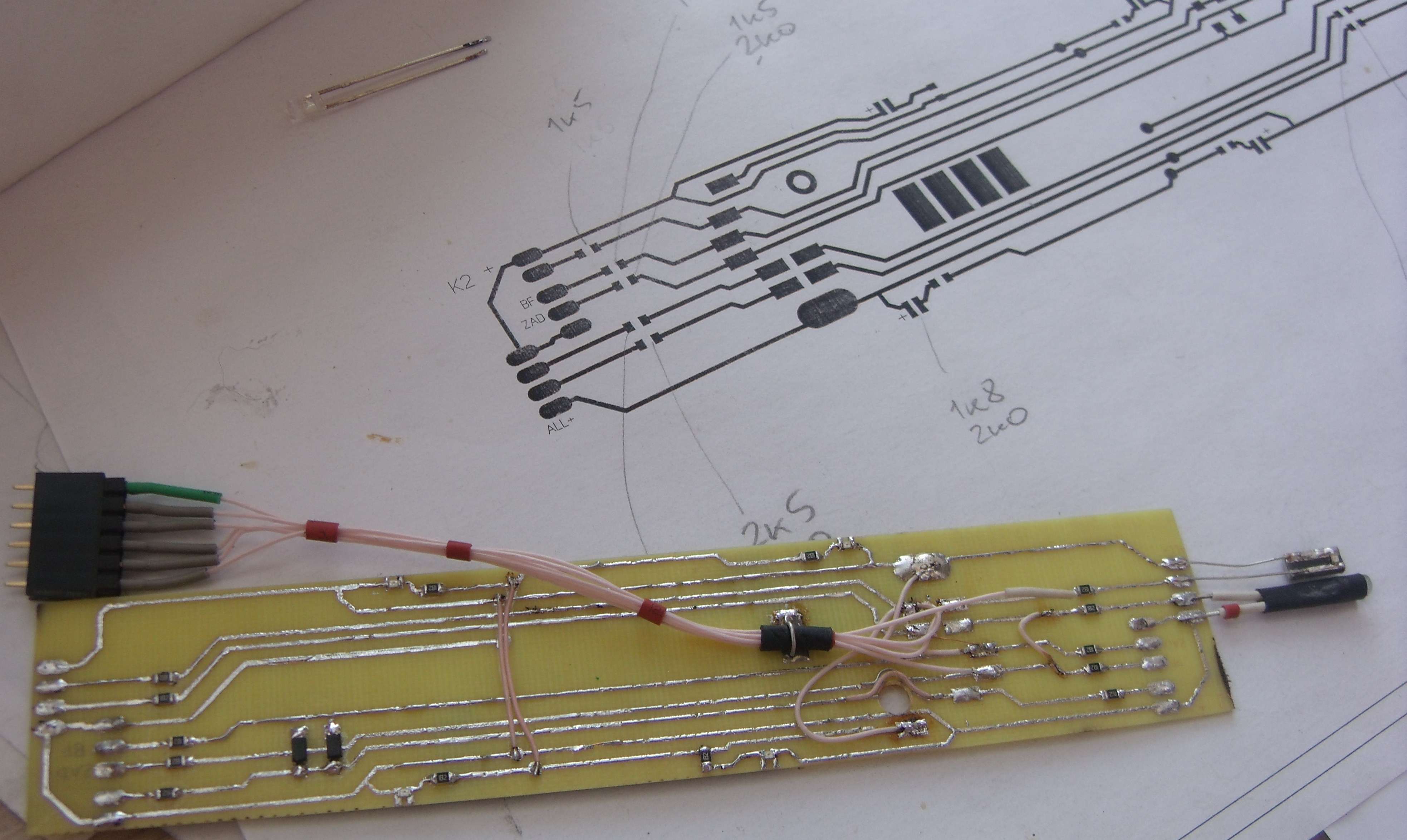

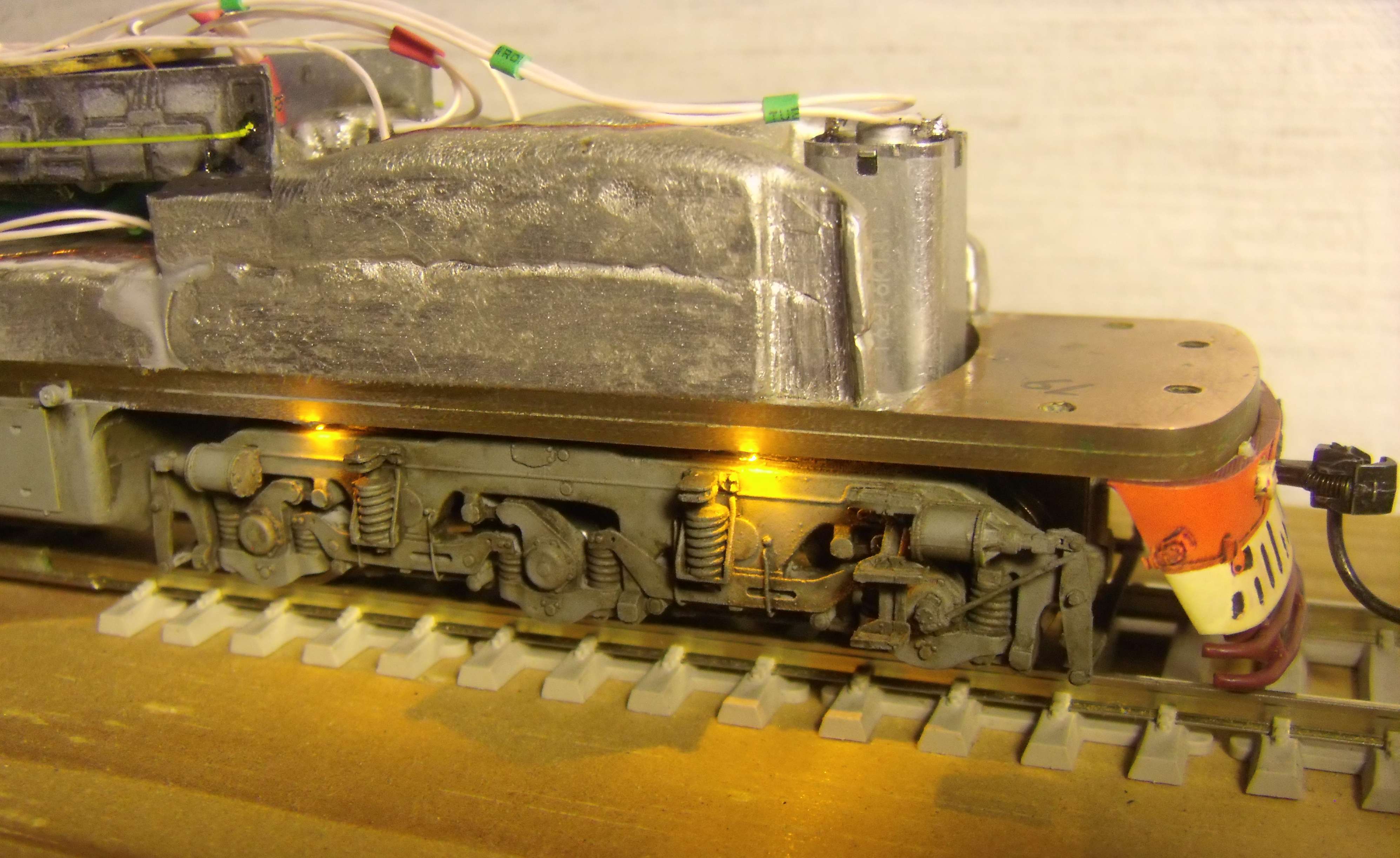

...искал искал путь, искал путь в темноте "множества вариантов"... и наконец то выбрался на "берег" ...
как я устал от этой модели... не пойму почему ... но желание "закончить" еЁ, сильнее ..

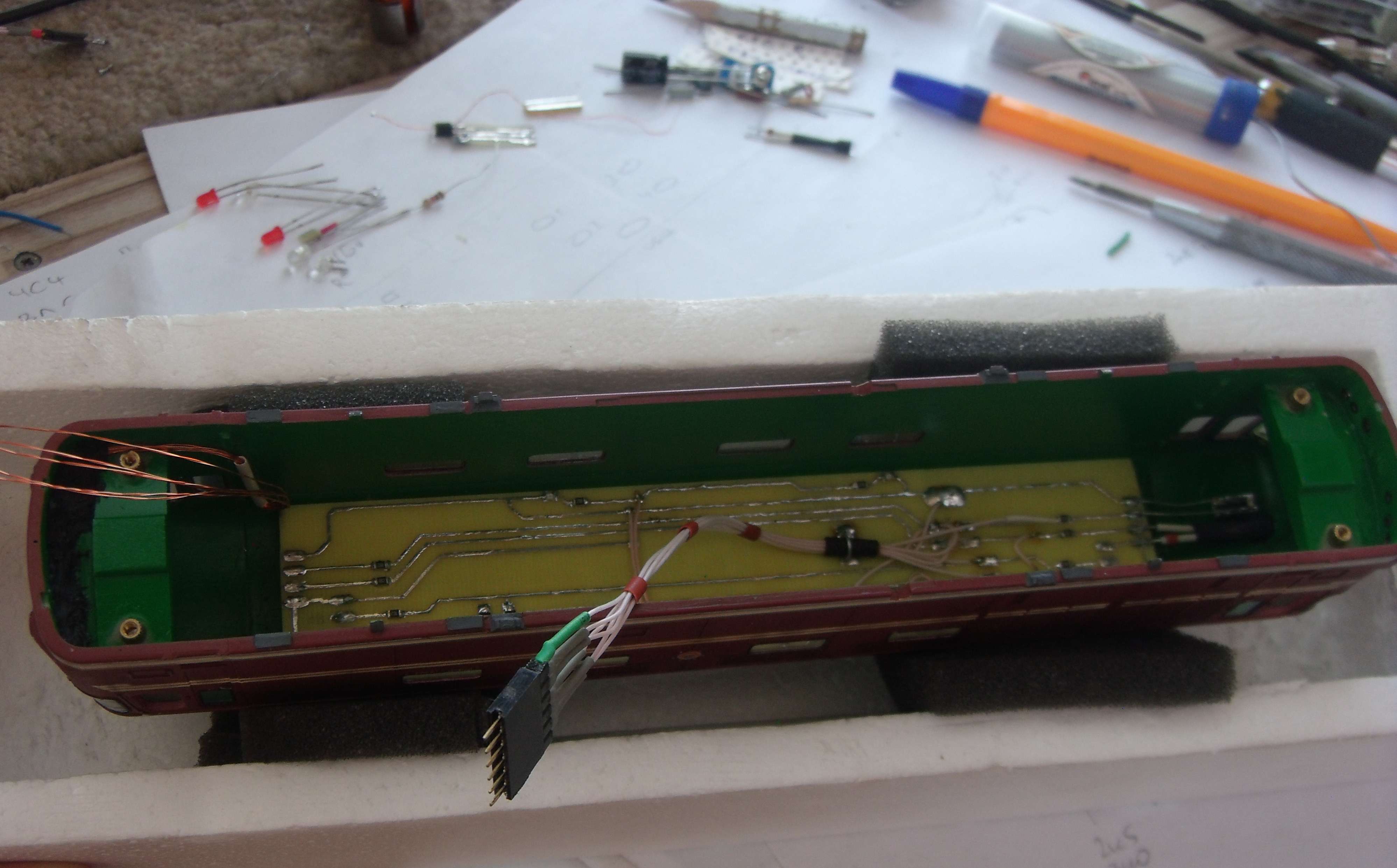

Как и посоветовал Vover, я выкинул весь аналог, он мне тоже не нравился... переделал плату освещения под DCC, под декодер...
и "залепил" максимальное освещение...

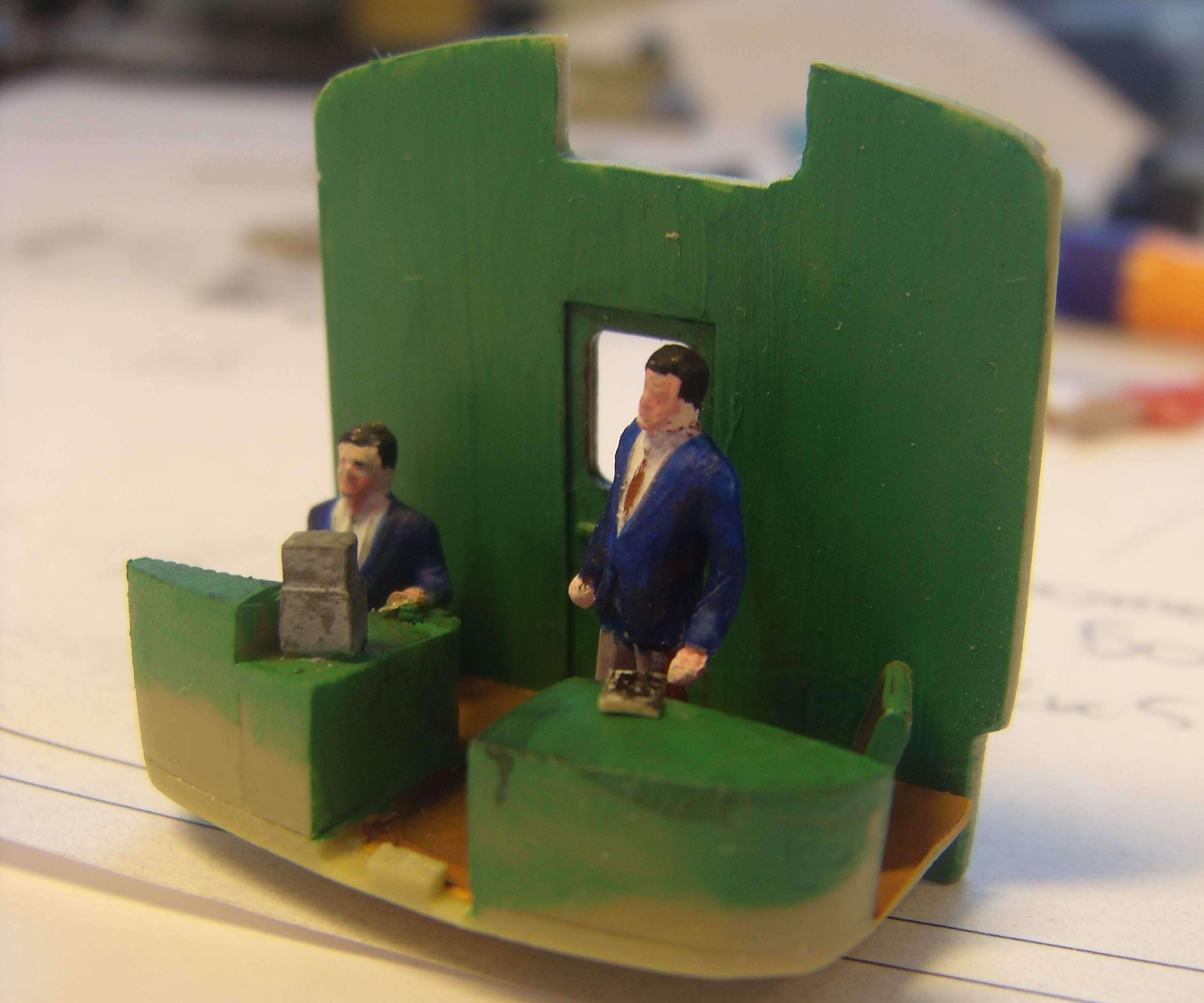

Вслед за "светом", свои рабочие места обрели машинисты...
окрашенные китайские пассажиры для перрона, обрели новое "свойство"!! Машинист по прозвищу "Кабзон"..., и помощник машиниста, по прозвищу "агент Смит"..

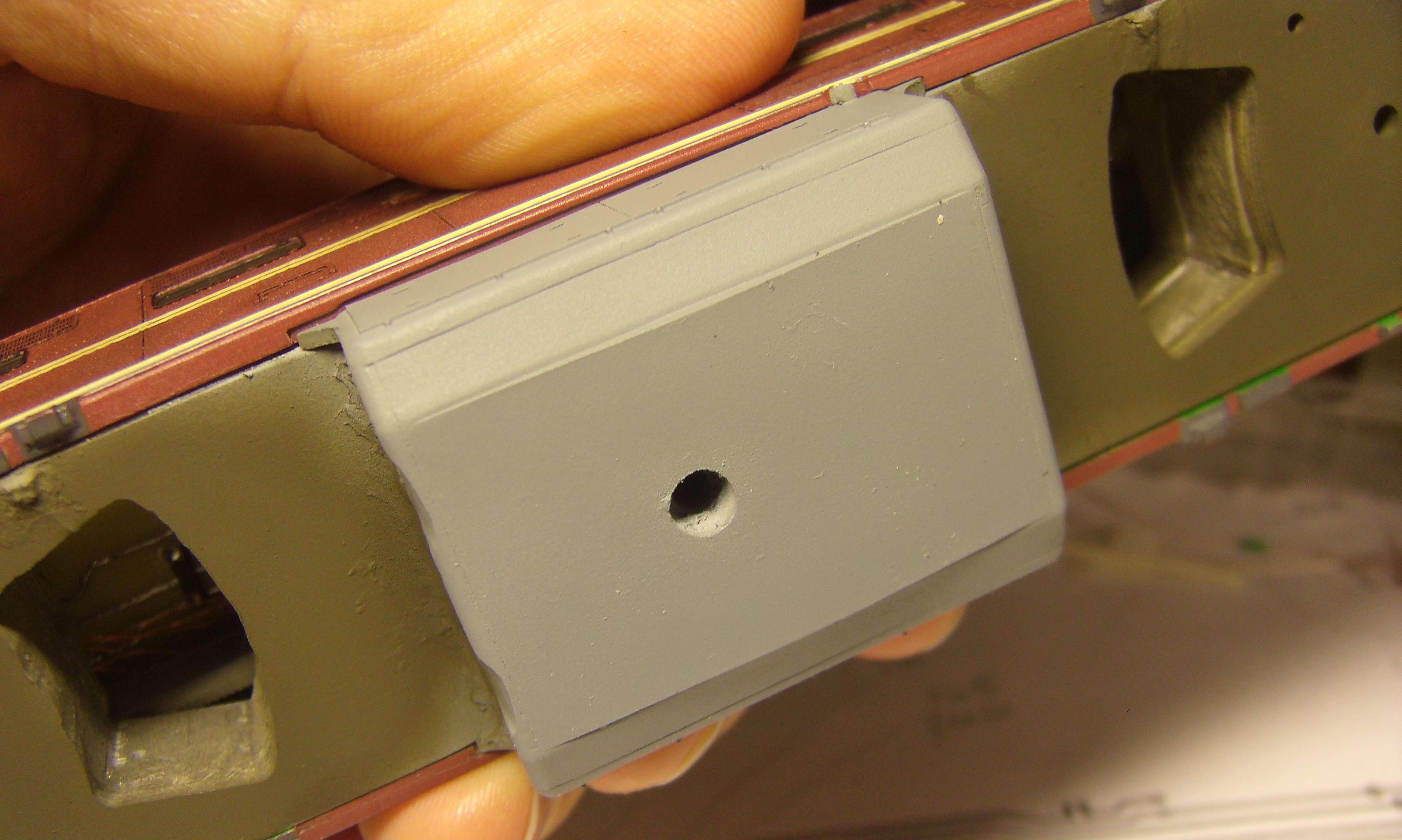

...захотелось уделить отдельное внимание малюсенькой детальке... Крышке бензобака ...
все примерки ранее делались без неё, ну а вот я её "прилепил" , и сказать честно появилось приятное ощущение, что именно эта деталюшка соединила "верх и низ" в единое целое .. прям как в мультфильме из детства про музыкальную шкатулку ...
также, сделал отверстие для специализированного жёсткого крепёжа рамы спецвинтом M3 к "предполагаемому" стенду для транспортировки... учтя недостатки предыдущей модели ..

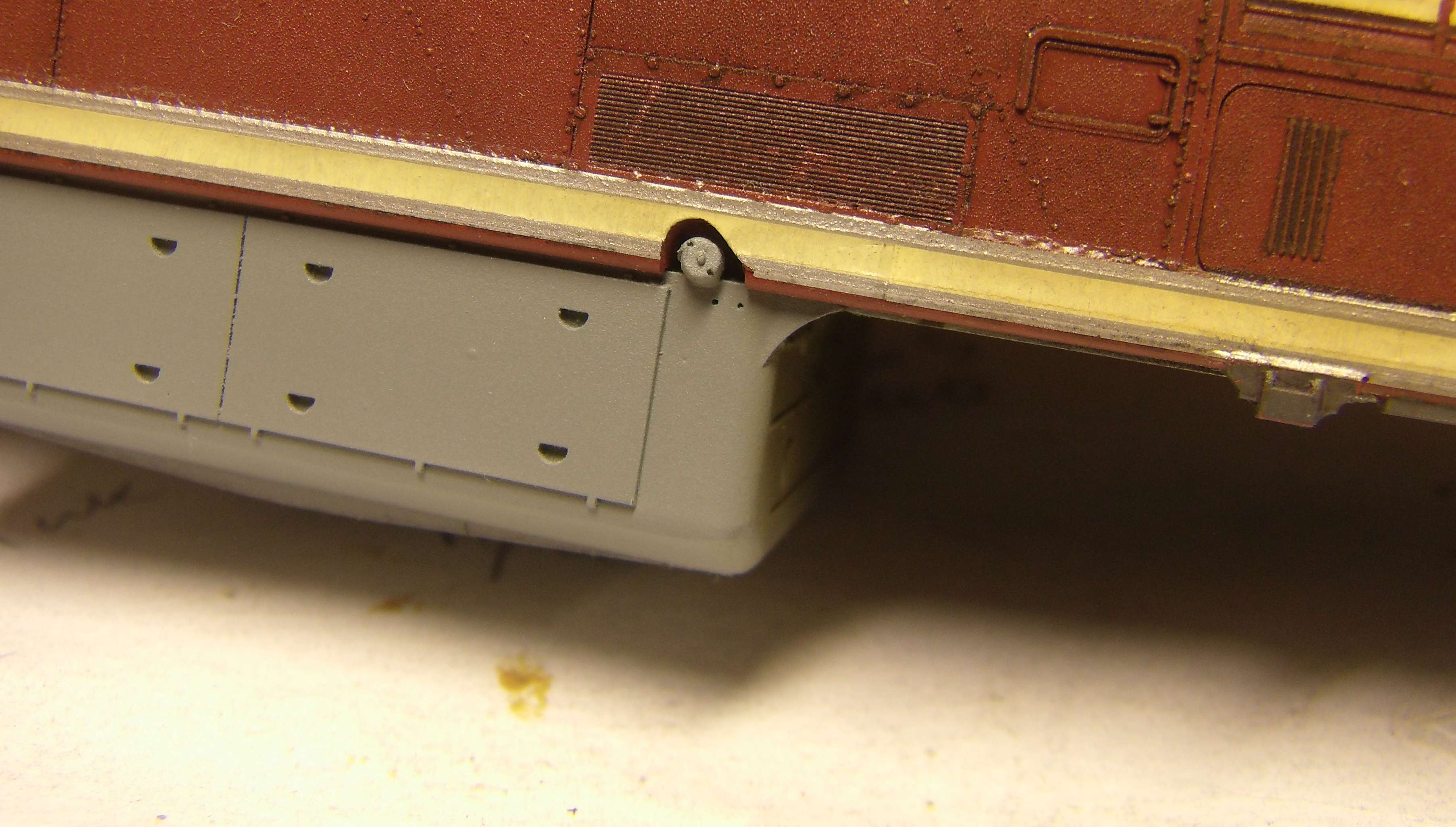

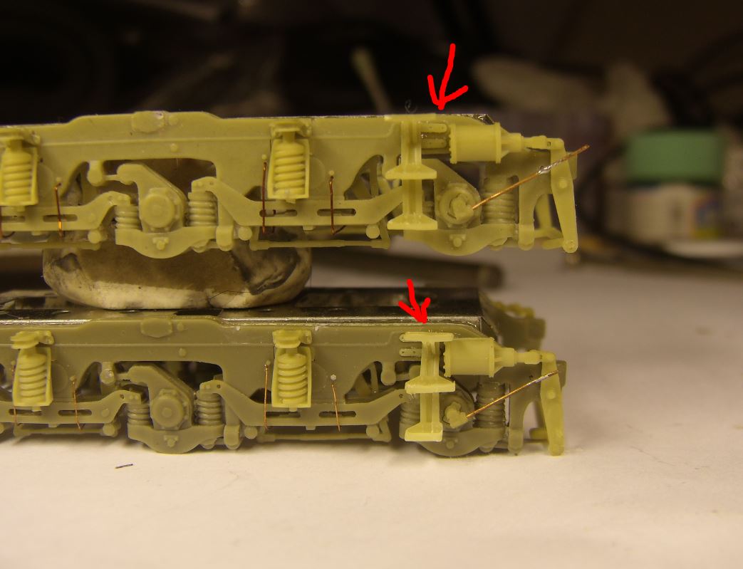

Кстати, лестницы в кабину на тележке стоят по разному, со стороны 1-ой и 2-ой кабин...
лично я восхитился, как "чотко" этот момент учёл разработчик KITа ...
интересный такой момент, нужно быть внимательным.. это связано с тем что у ТЭП60 тележки стоят не одинаково относительно сцепки со своей стороны...
на вопрос почему так? коллегия пришла к выводу - что это сделано что бы исправить огреху с распределением веса тепловоза равномерно по обеим тележкам... и сдвиг этот, почти 20 сантиметров, сделали после испытаний, перед самым началом производства локомотива , получается что неправильно высчитали "предполагаемый центр тяжести" при проектировании, и пришлось исправлять.. путём сдвига одной телеги...Barbosa_ писав: ↑04 листопада 2020, 23:33...Весьма большое удивление вызвала несимметричность ТЭП60 с разных сторон, т.е. тележки у него стоят не одинаково относительно сцепки со своей стороны, хотя визуально локомотив кажется одинаковым с двух сторон, разница 20 сантиметров у прототипа, интересно почему так сделали инженеры...

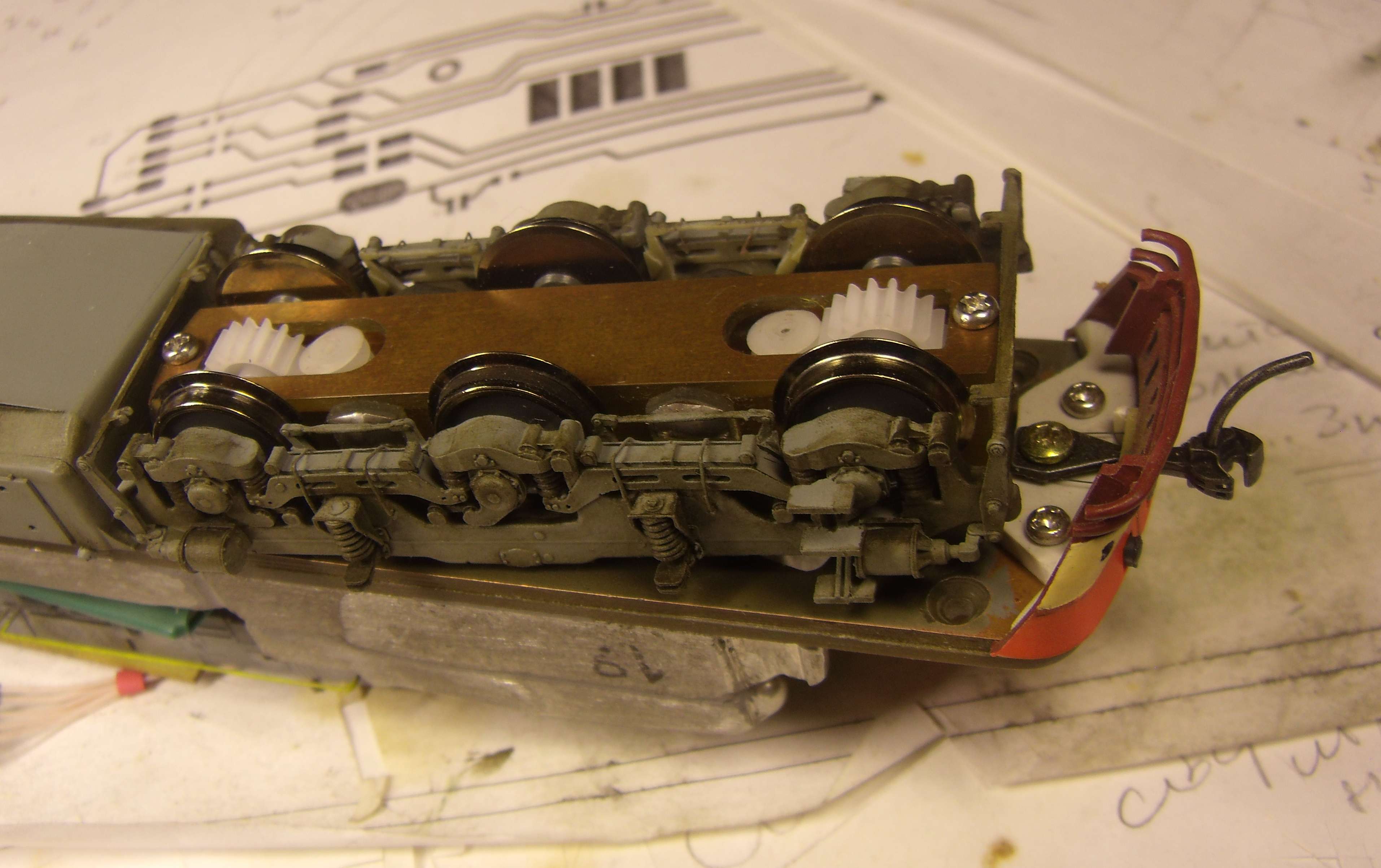

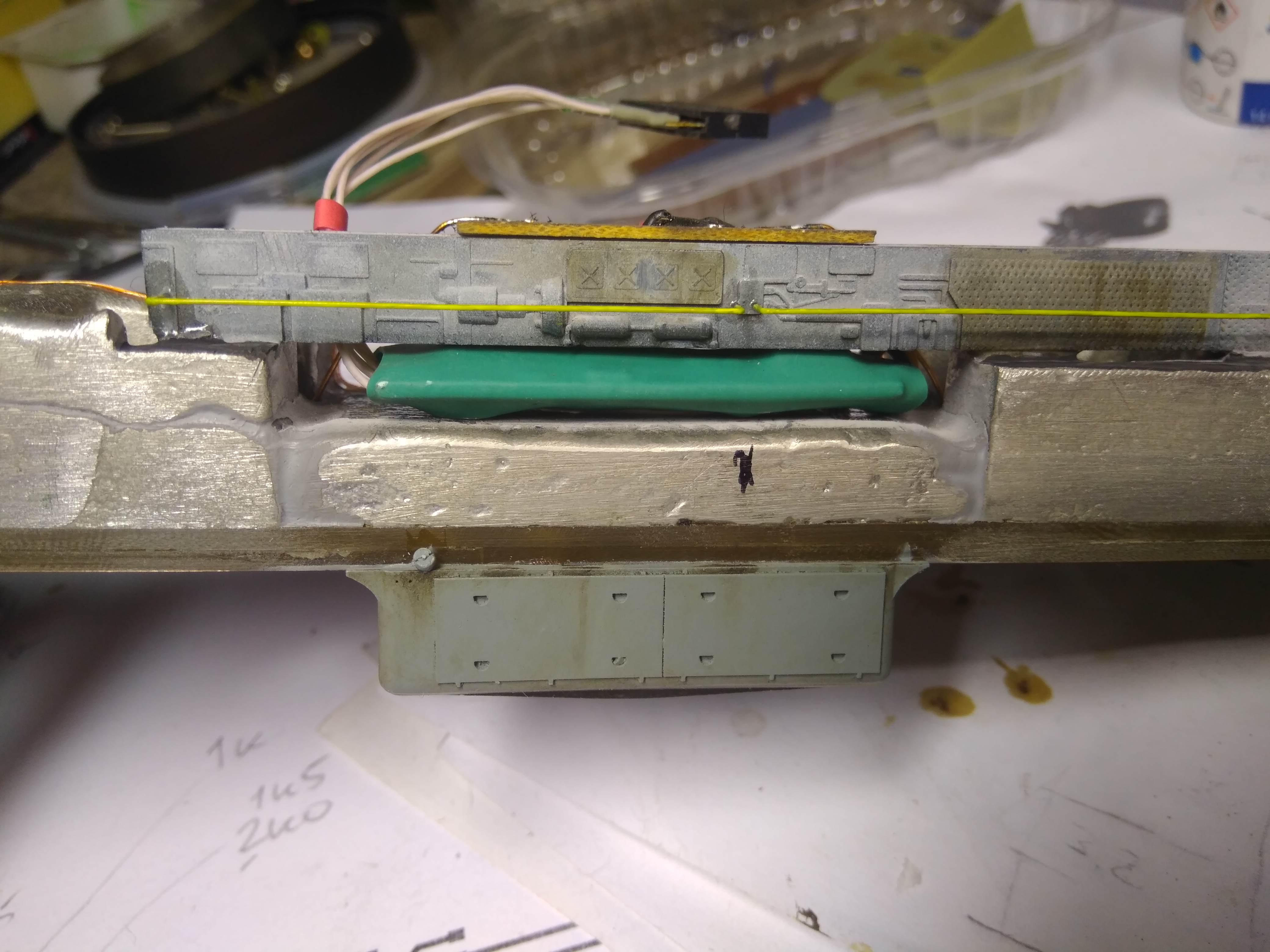

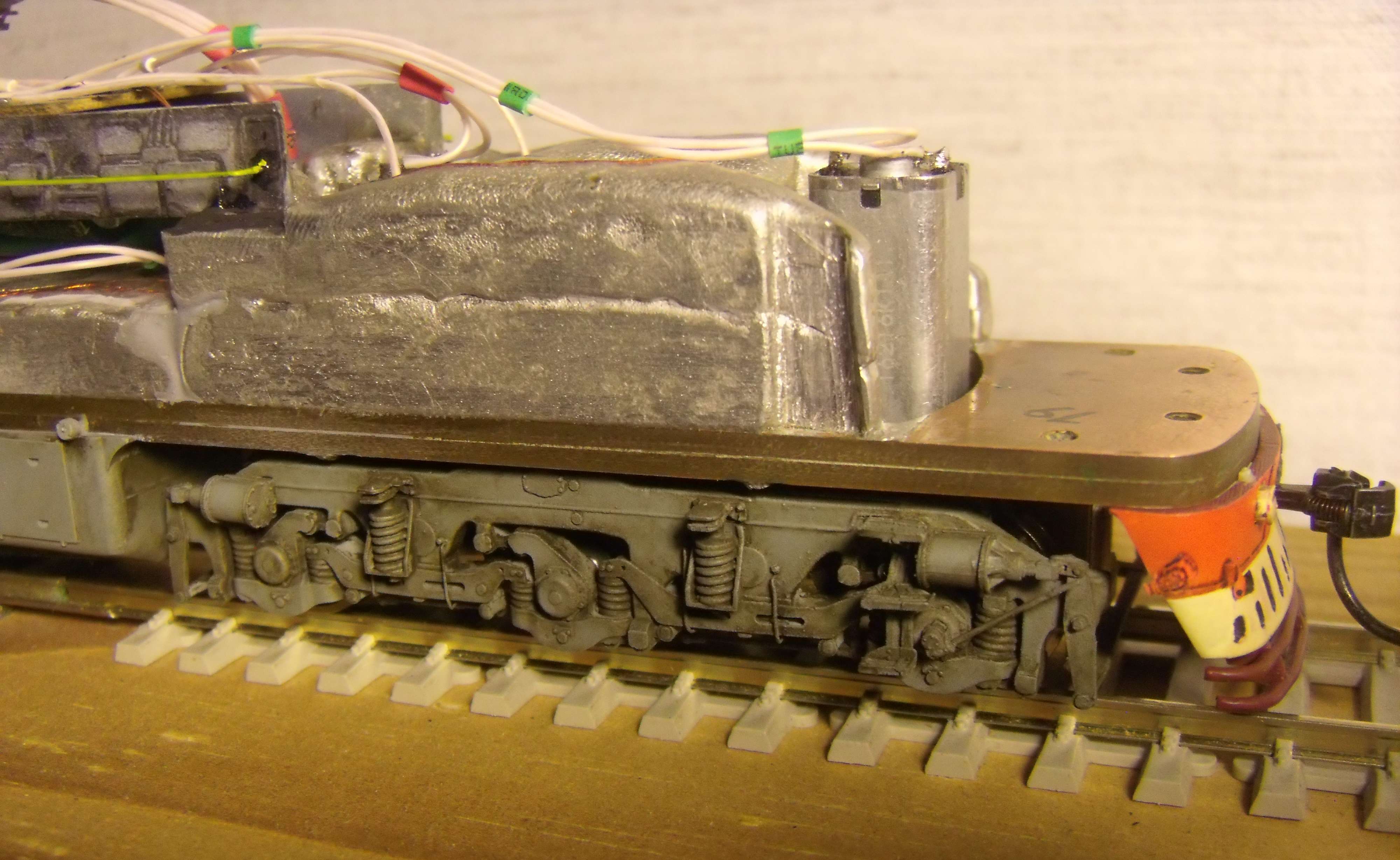

Re: ТЭП60. Подмосковный "медведь" в 1:87.

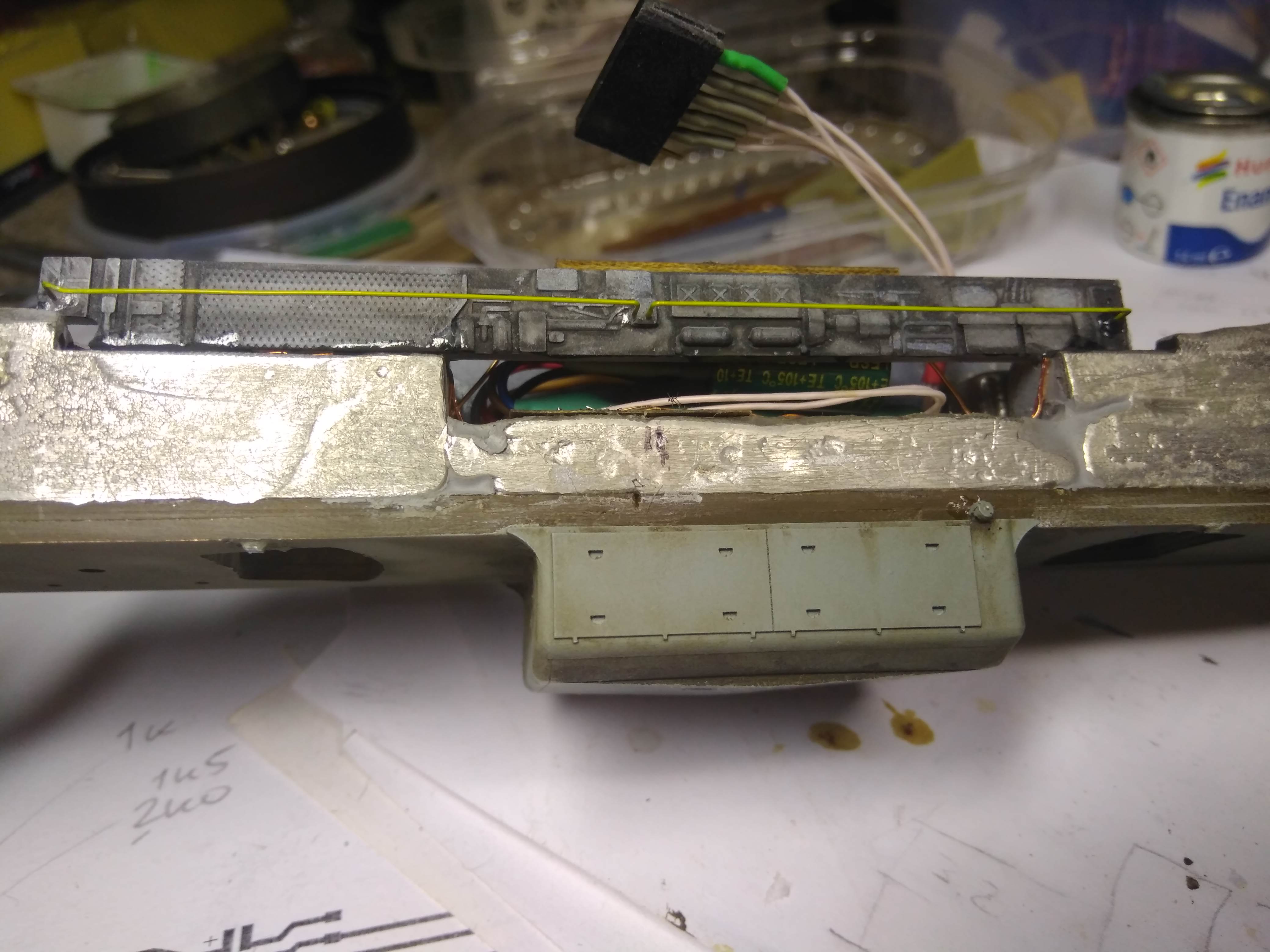

Собрал нижнюю часть .
Ходовая часть 4-х моторная, декодер DCC, боковинки тележек, метельники, сцепки, подсветка экипажной части ..
мне хотелось что бы нижняя часть была полностью автономной так сказать, что бы можно было её отдельно от верхнего кузова испытывать..
Выглядит всё вот так.. малюсенькое видео движения в темноте ... всё запустилось идеально, как я и "мечтал"... ездит очень хорошо, очень , трогается с места даже лучше классической одномоторной ходовой (если сравнивать в режиме работы декодера без обратной связи)

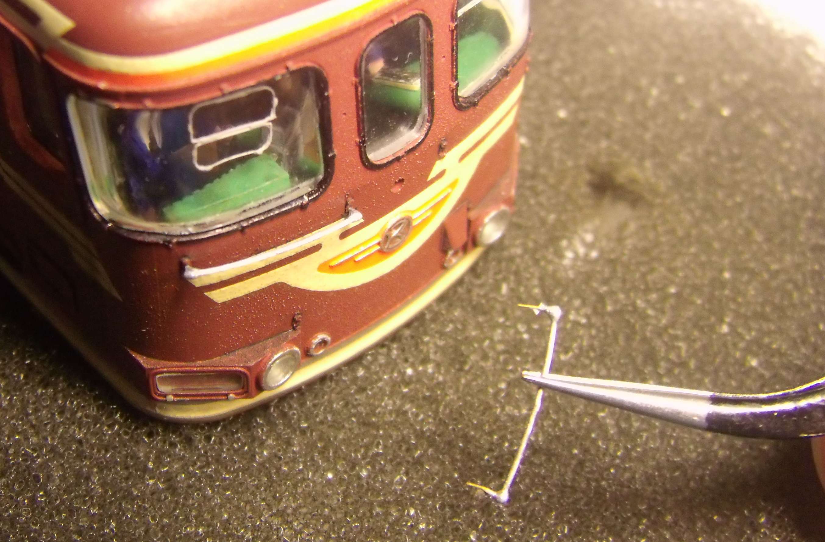

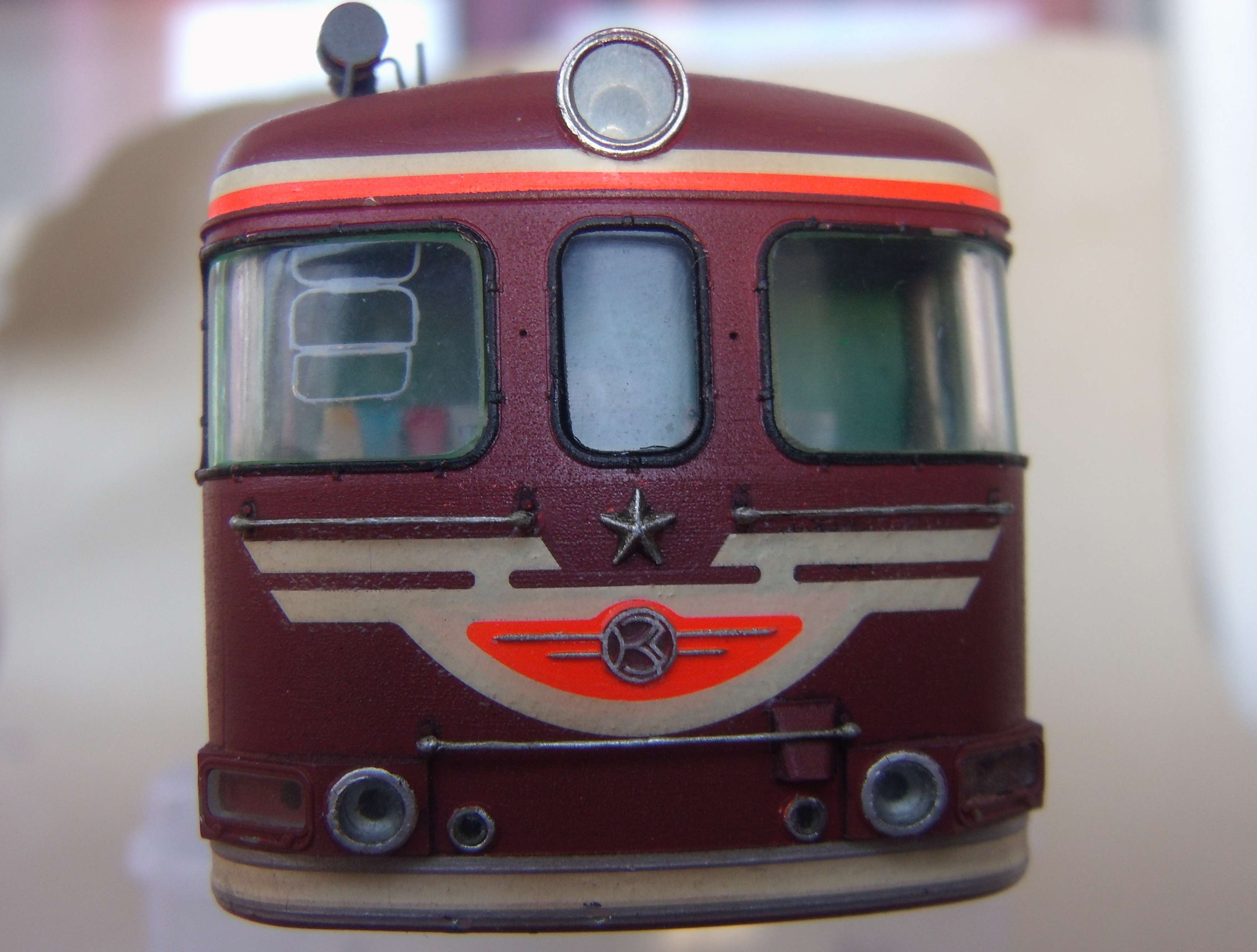

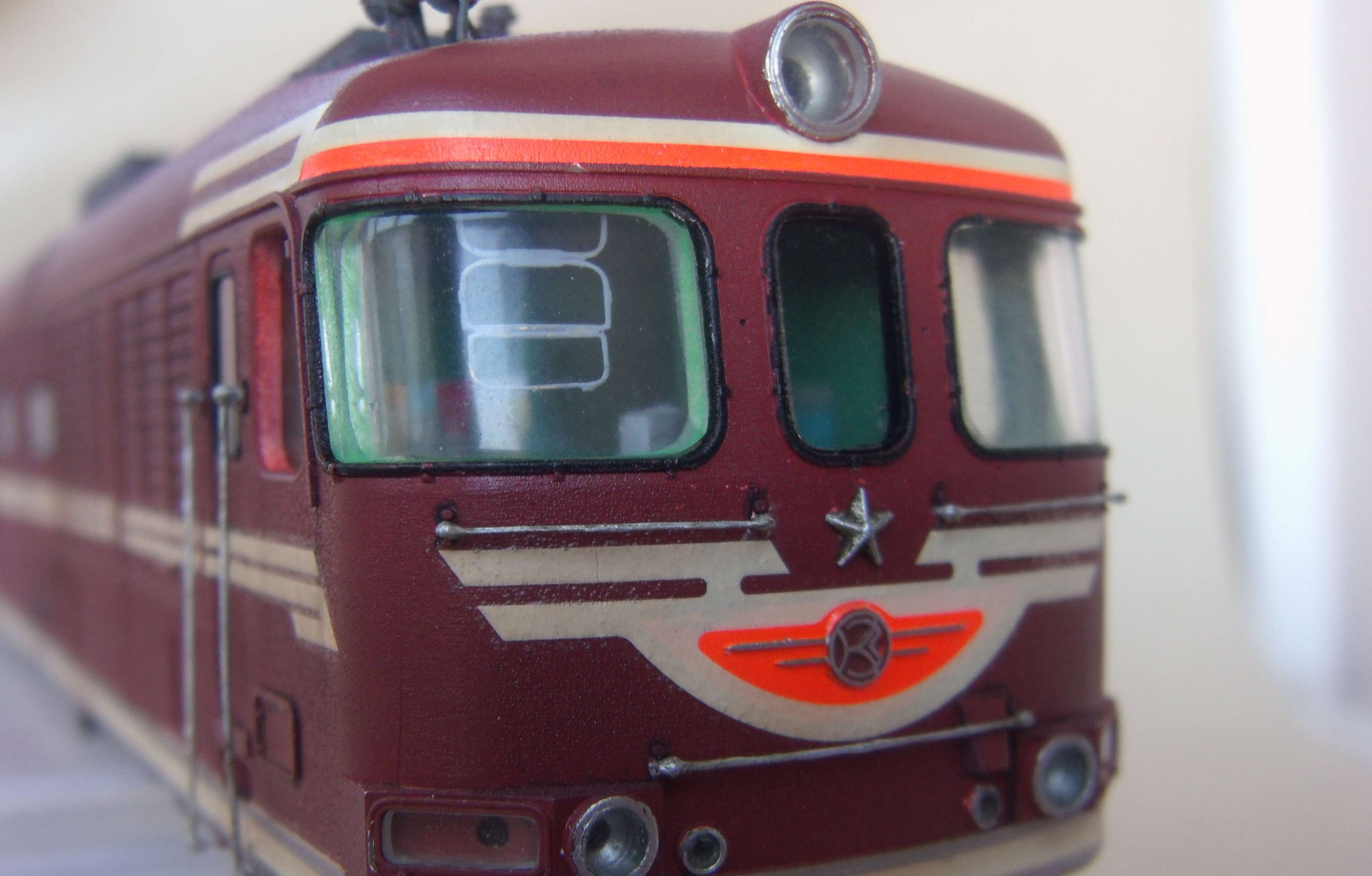

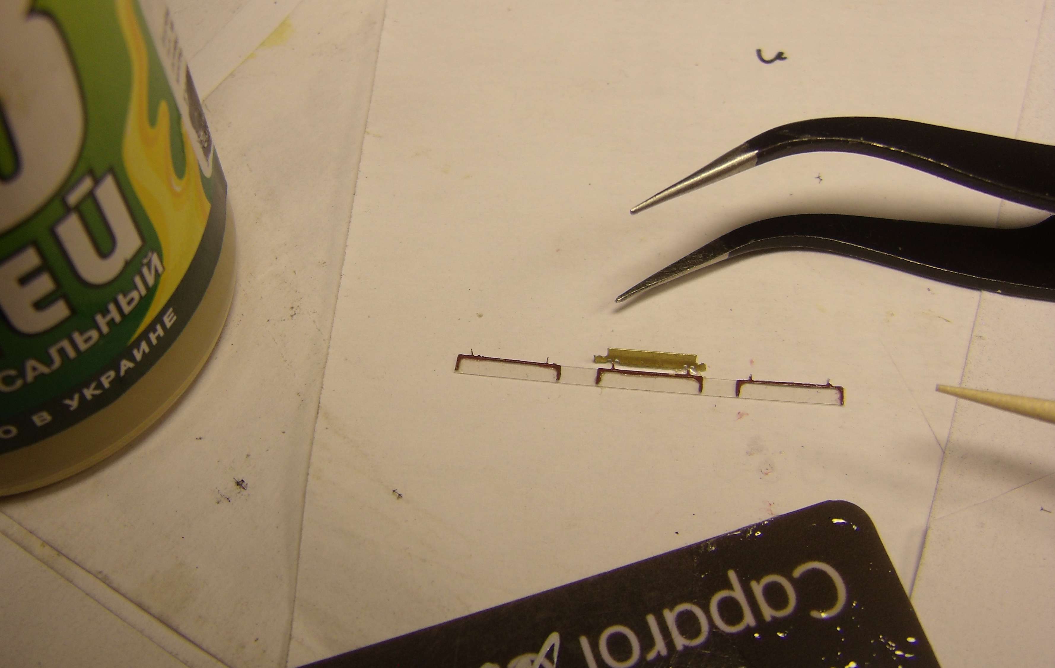

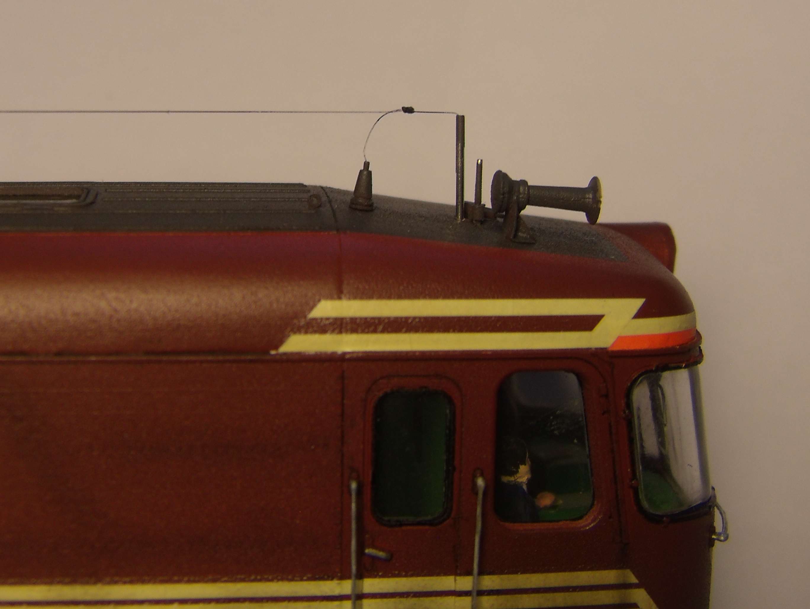

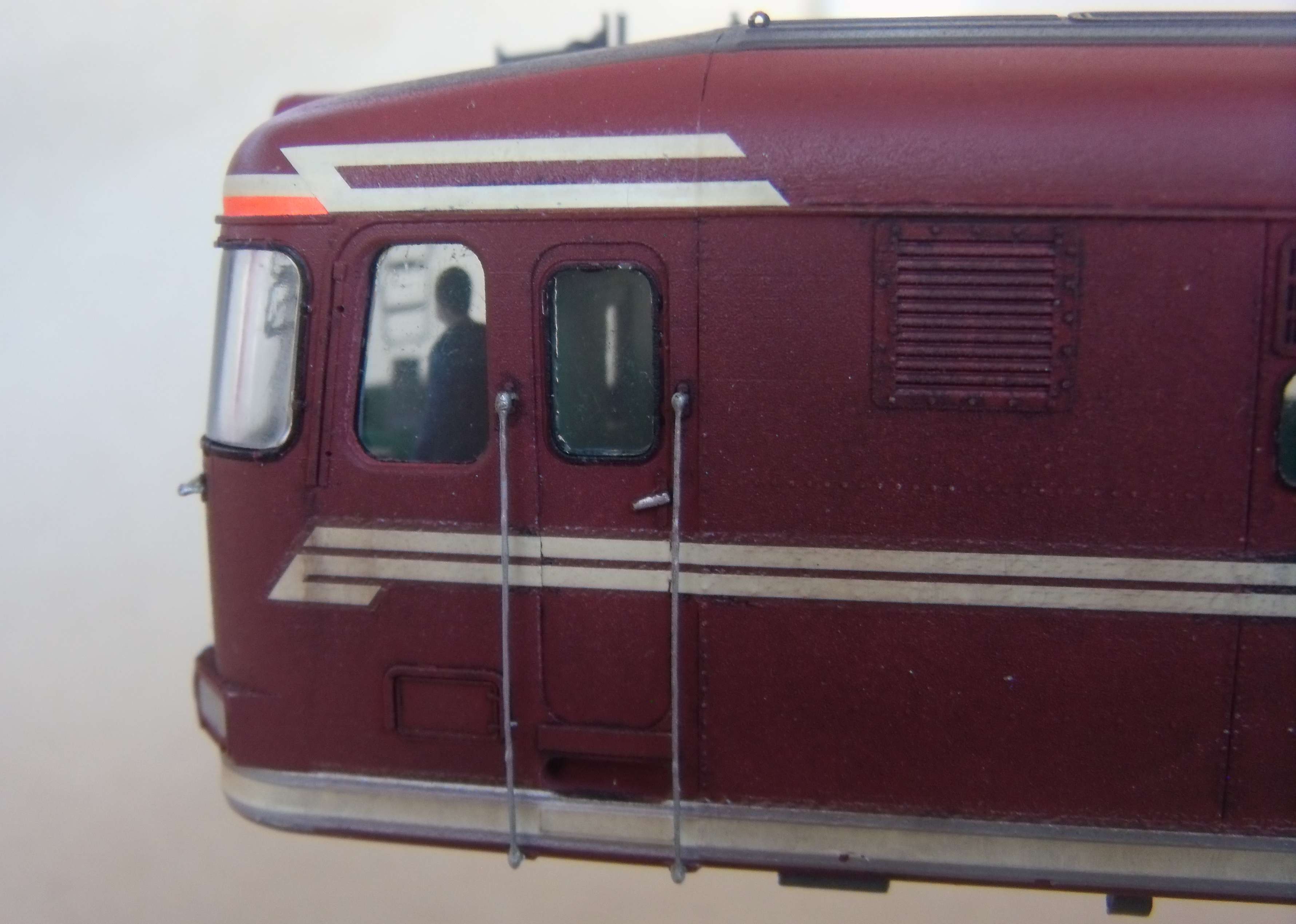

..коллаж мелких сборочных работ..
натяжка антенны, из лески 0.08... внутри кузова фикс двусторонним скотчем...
установка поручней на суперклей...
СТАРим звёздочки и устанавливаем на почётные места...
ветровики, такая ещё мелюзга "противная".. приклеил обычную плёнку к травлёной деталюшке резиновым клеем, потому что цианокрилы от плёнки отстают..
в кабине на стеночке вымпелы футбольных клубов .. я такие точно помню в детстве.. первые кооперативные изделия.. .. .подкрашиваю мелкие неприятные сколы краски и декалей, появившиеся уже за время моей сборочной работы с кузовом ...
вышел на финишную прямую, жму педаль в "полик" ..
