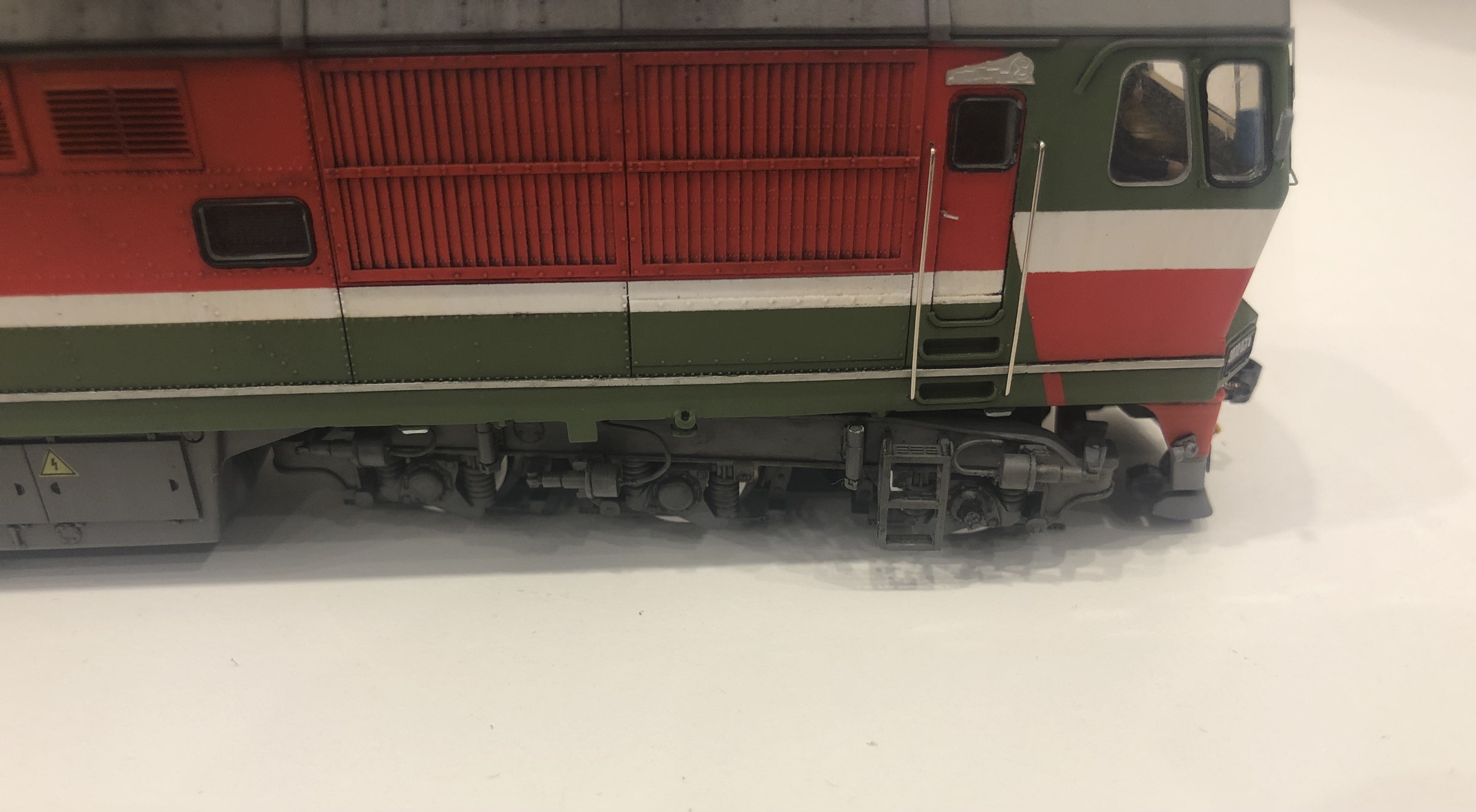

Степан, спасибо за информацию! А сфоткать снизу свой "тапок" можете? Вы не стачивали немного выступающие части по днищу, которые отдельными детальками в ките идут?

Нет, не стачивал.., но думаю лучше подточить, ход телеги побольше будет.. Но я метельники перемещал.., да не правдоподобно.., но r2 начал проходить.., смещал на пару мм к краям корпуса.. завтра низ сфоткаю и метельники и покажу как должно быть и как получилось у меня.. и кстати на телегах пружины (отбойники), я не знаю как правильно называются.., если делать ходовым лок, то лучше их не клеить или так же стачивать пару звеньев.., так же завтра сфоткаю и покажуLeonid Popov писав:Степан, спасибо за информацию! А сфоткать снизу свой "тапок" можете? Вы не стачивали немного выступающие части по днищу, которые отдельными детальками в ките идут?

Виктор, тут ничего сложного - слесарка на уровне школы.Muton писав:Иван, не так все это просто (по крайней мере для меня), однако этот вариант мне значительно больше доверия внушает, чем "Алекс лаб".
Я усложнил все и сделал из 2-х рам из-за того, что изначально я эту ходовую делал под гусевский ТЭП70 и тележки под е151. Поэтому написал, что скорее всего можно обойтись как раз одной нохабовской рамой. А в зазоры по краям как раз плата освещения может встать. Вторую ходовку я уже по памяти делаю из двух. Но у той и другой планирую тележки поменять на от е103, там можно попасть хорошо в межосевое. У 151 тоже отличная телега, но там совпадает расстояние между 2-ой и 3-ей колпарами, а вот первая ушла вперед более, чем на 2 мм. Я сначала думал ее двинуть назад, но из-за того, что как раз над ней стоит червяк и его шестерня, то ее просто так не двинуть. А вот третью ось в варианте е103 можно особо не напрягаясь. Причем приводной тоже сделать можно - шестерни там на штифтах, кои можно засверлить и вставить новые. Правда под шестерню надо фрезернуть место, но это уже дело техники. А по-легкому можно просто двинуть и все, тогда будет лок с 4-мя ведущими колпарами, что с его весом не помешает водить достаточно тяжелые составы.

Степан, нет. Помочь и объяснить могу, но делать неохота. У меня у самого столько китов несобранных, и они все выходят в продажу и выходят - иногда думаю, что легче кому-то заплатить, чтобы мне собирали и красили.prcmoskva писав:Иван, здравствуйте, а на заказ вы делаете ходовки?ivan писав:Вот что примерно получается.
Готовая рама пока на тележках от Е151 и имитациях тележек от Гусевского ТЭП70 (Моделл-Экспресс). Их буду менять на е103шные с боковинами от РТМ.
Бак уже приклеил, его только чуть по высоте надо сточить (примерно 1мм сверху)
Следом фотки второй рамы - у нее обрезваны концы под концы рамы от е151. Вот как на ней сидит бак от модели. Рядом положил раму от е151 ровно на длину удлинения. Шкворень придется сточить и сделать отверстие под винт.

По тележке вот что примерно получается. Сделал пропил под третью ось. Делал двойным полотном. Тройное более, чем надо, поэтому пришлось двойным. Потом увеличивал ширину при помощи сдвига тележки в тисках, и снова двойныи полотном. Дома ещё вчистовую доделаю надфилем.
На фотографии хорошо видны все плюсы этих тележек - корпус состоит из одной детали, без боковой крышки. Тележка прямая, без выступов и прочего на боковой поверхности, хорошо видна линия, до которой надо делать пропил. Картер под шестерни прямой, без пазов и прочего под шестерни. Всё это облегчает работу.
Новая тележка в этом смысле отличается в худшую сторону, там и пазы под шестерни, выступы сбоку вокруг движущих осей. То есть при слвиге оси для того, чтобы оставить её рабочей нужно фрезеровать.

Пофоткал снизу тапок.., пришлось не только метельники сдвигать но и коробку сцепки подтачивать.., но вот эти выступающие деталюшки снизу так же лучше подточить до минимума, но так что б они не сломались.., как я уже писал, у телег ход будет больше. Но тогда и пружины придется вообще не клеить, потому что они будут упираться в кузов.. или смещать их к внутренней стороне рамы телеги..Leonid Popov писав:Степан, спасибо за информацию! А сфоткать снизу свой "тапок" можете? Вы не стачивали немного выступающие части по днищу, которые отдельными детальками в ките идут?
Ну и на последних фото сдвинутые метельники, как должно быть и как я сдвинул..

Еще вариант вот эту балку подточить.., но это не отменяет подточку выступающих частей на кузове и перенос или вообще не клеить пружины на телеги.. А если точить балку, то сточится кантик который на ней идет.., или вариант точить до сборки ее,, с ее внутренней стороны.. И еще одно но) это касается Сашиной ходовки..prcmoskva писав:Пофоткал снизу тапок.., пришлось не только метельники сдвигать но и коробку сцепки подтачивать.., но вот эти выступающие деталюшки снизу так же лучше подточить до минимума, но так что б они не сломались.., как я уже писал, у телег ход будет больше. Но тогда и пружины придется вообще не клеить, потому что они будут упираться в кузов.. или смещать их к внутренней стороне рамы телеги..Leonid Popov писав:Степан, спасибо за информацию! А сфоткать снизу свой "тапок" можете? Вы не стачивали немного выступающие части по днищу, которые отдельными детальками в ките идут?

И еще раз уж начал…, может быть, я точно не знаю, но думаю.., если расширить вот эту часть под сцепку, но тоже много не получится.., может быть и с вагоном начнет выруливать в кривой.. но тогда сцепные рукава придется еще больше в стороны смещать..(я и так их смещал, что б ходу сцепки не мешали)prcmoskva писав:Еще вариант вот эту балку подточить.., но это не отменяет подточку выступающих частей на кузове и перенос или вообще не клеить пружины на телеги.. А если точить балку, то сточится кантик который на ней идет.., или вариант точить до сборки ее,, с ее внутренней стороны.. И еще одно но) это касается Сашиной ходовки..prcmoskva писав: Пофоткал снизу тапок.., пришлось не только метельники сдвигать но и коробку сцепки подтачивать.., но вот эти выступающие деталюшки снизу так же лучше подточить до минимума, но так что б они не сломались.., как я уже писал, у телег ход будет больше. Но тогда и пружины придется вообще не клеить, потому что они будут упираться в кузов.. или смещать их к внутренней стороне рамы телеги..
И сам метельник это Саша печатал на 3d принтере, думаю, он может чуть больше сделать этот проем..
Я уже не стал все это делать, что б не перекрашивать или докрашивать.. но если б собирал его опять с нуля, то обязательно бы сточил..

Если с механикой тележки уже что-то вырисовывается, то с ее имитацией придется поработать. Дело в том, что кит то заточен под стенд и вся тормозная рычажка расчитана на копийный стенд, а у нас то модель ходовая с разбегом осей и т.п. Поэтому придется крепления колодок точить, чтобы они ближе к боковинам двинулись, а то или разбега осей не будет, ну или разбегом колодки смоляные снесет)
Еще точно вырисовывается то, что надо с внутренней стороны боковин надо сточить все выступающие детали, а это шпильки поводков букс и их крепления к боковине. Места это невидимые при осмотре модели, поэтому ничего страшного не будет. А так в них тоже начинают упираться колеса, на ходовой модели такого не должно быть.
Как видно из фотографий Степана, рычажку с обратной стороны колес тоже придется срезать и не делать.
