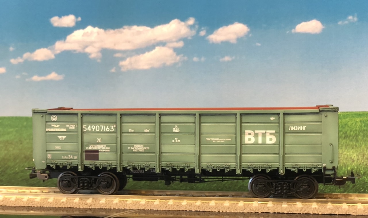

Докрасил один полувагон, точнее кит Павла Андреева (перелив R-land) в 1/87 масштабе.
Кол. пары метал с алиэкспресс, оттуда же и сцепки.
Подвагонку (трубопроводы) и поручни сделаны из проволоки.
Имитация груза - кварцевый песок.
Краски, лаки скрии LP от тамии и их же смывка, декали - Народная декаль.
Качество литья самого вагона хорошее, за исключением телег, но снизу не видно)
Но все же вагон приобрел нового хозяина)

Хорошая работа.Понравился такой высветленно выгоревший вид.
Been thanked: 99 times
Пофарбовано - супер, деки взагалі кайф-можна з тампухою сплутати, респект однозначно.
Повідомлень: 3312
Has thanked: 1980 times
Been thanked: 4016 times
Добротный вагон. Покраска великолепная.
Когда Степан написал: - Далее хочу их попробовать «отвезеринговать», то уже всё выглядело вполне нормально, а по финишу вообще вопросов нет. Отлично :!:

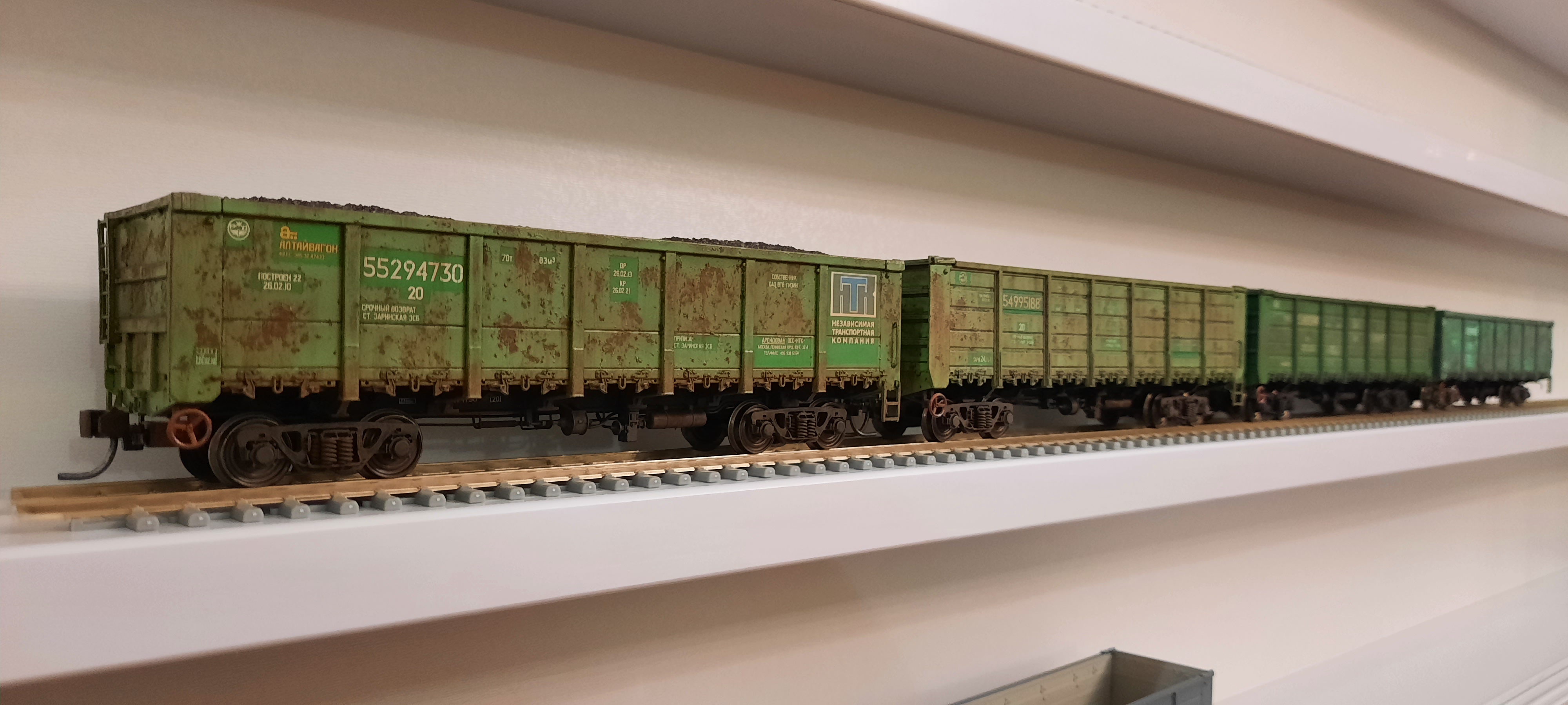

prcmoskva писав:Докрасил один полувагон, точнее кит Павла Андреева (перелив R-land) в 1/87 масштабе.
Степан, жили бы мы в одном городе, собрали бы состав совместный из одних полувагонов и гоняли бы по макету)))

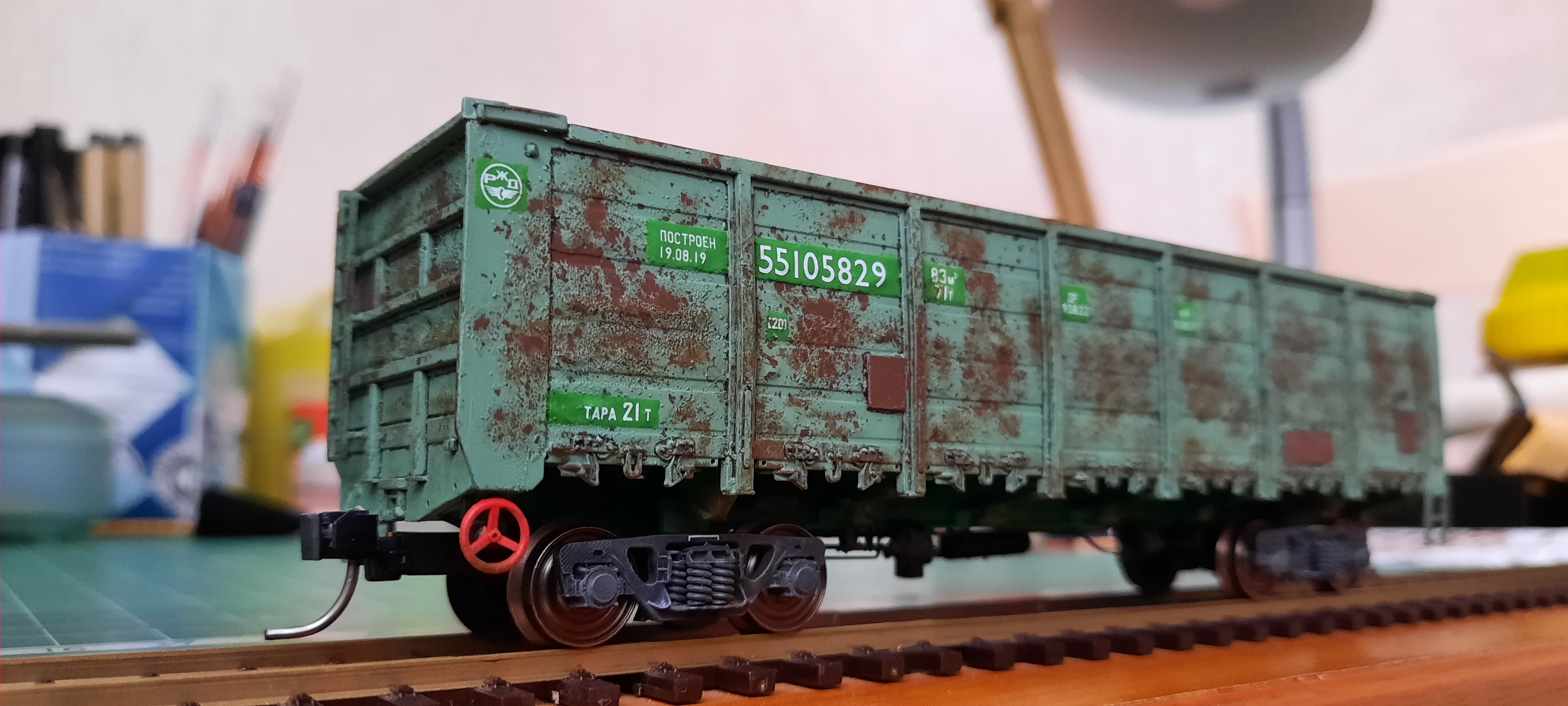

Сделано хорошо, но на мой взгляд структура ржавчины крупновата...А в общем смотрится довольно жизненно.

Leonid Popov писав: Степан, жили бы мы в одном городе, собрали бы состав совместный из одних полувагонов и гоняли бы по макету)))
Без сомнения бы покатали)) и не только полувагоны) катать есть что)) отлично вы сделали состаривание) я тоже изначально хотел солью попробовать состарить или жижа есть от аммо миг, но что то не рискнул.., еще один кит полувагона есть напечатанный на 3d принтере от Ивана Семенова.., может на нем попробую

andrey-58 писав:
Leonid Popov писав:.........
Андрей, спасибо за хороший отзыв!)

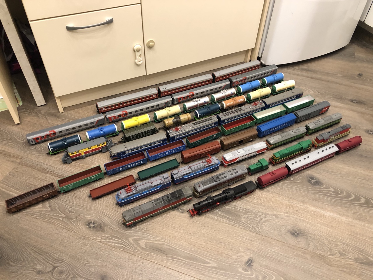

Хорошая подборка ПС, Степан!!!
