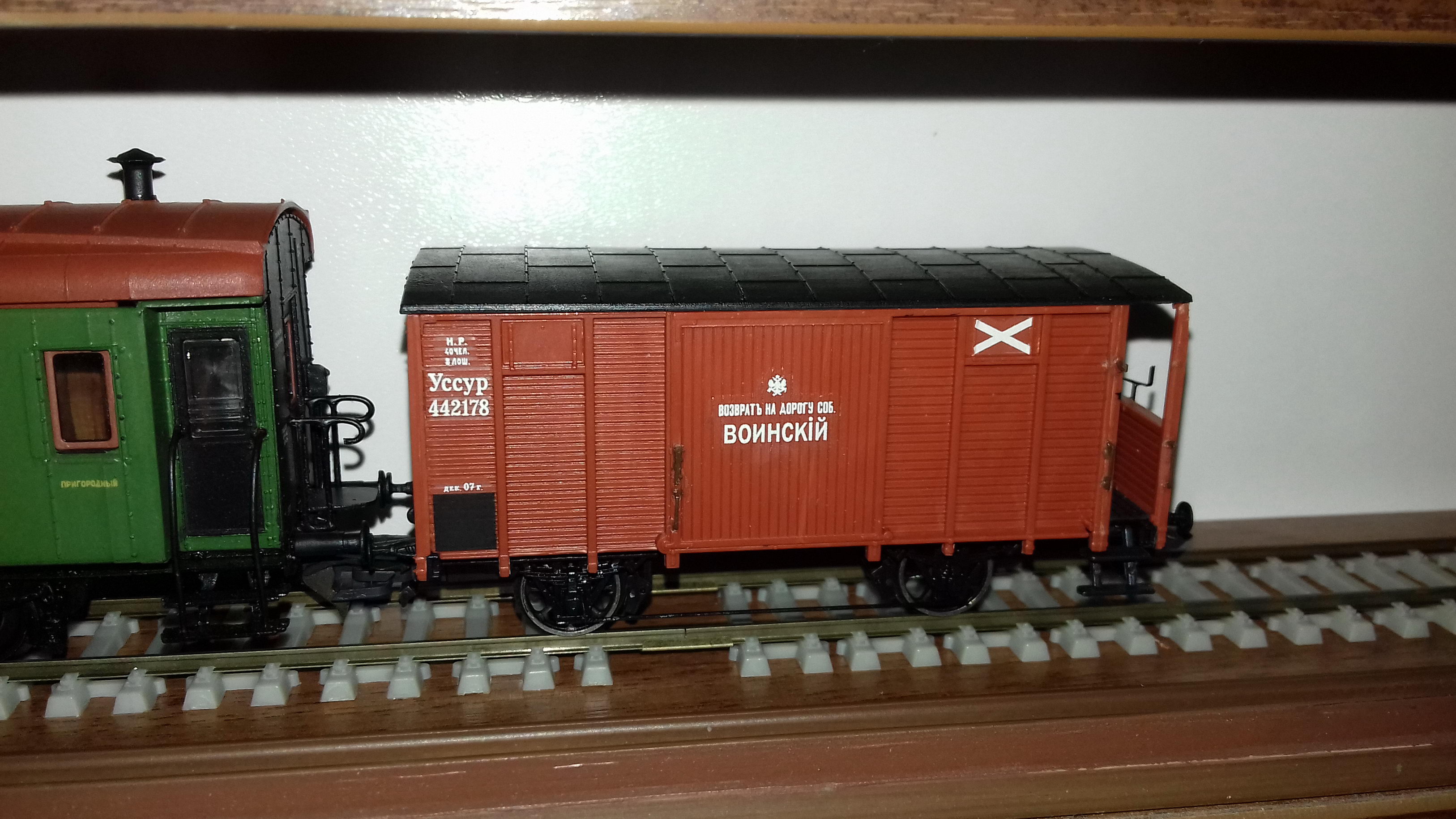

Удалось мне прошлой осенью заказать в эстонском магазине кит крытого вагона НТВ производства SDV Models (Иржи Индры). К сожалению, процесс сборки не заснял, так как не планировал выкладывать фото. Вагон соответствует первой эпохе, производитель снабдил набор декалями вагона полевой почты чешской армии времен WW1. Декали применил производства "Теплушка" эпохи РИ. Колпары вместо родных пластиковых поставил от RB Model. Красить не стал, цвет пластики достаточно качественно подобран производителем под стандартную красно-коричневую суриковую окраску вагонов.

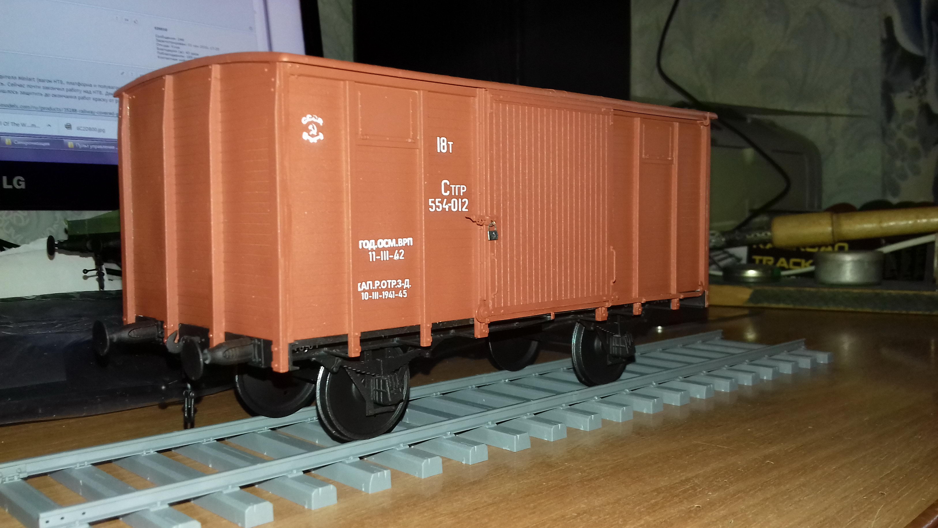

Решил немного попробовать себя в крупном масштабе. На это сподвиг выпуск линейки СЖД времен WWII нашего производителя Miniart (вагон НТВ, платформа и полувагон) в масштабе 1:35. Приобрел наборы НТВ и платформы. Было в планах фиксировать все этапы сборки, однако так увлекся сборкой, что как-то забылось.
Кому интересно, на сайте Miniart можно увидеть полное описание и даже скачать инструкцию по сборке: https://miniart-models.com/ru/products/ ... -ntv-type/

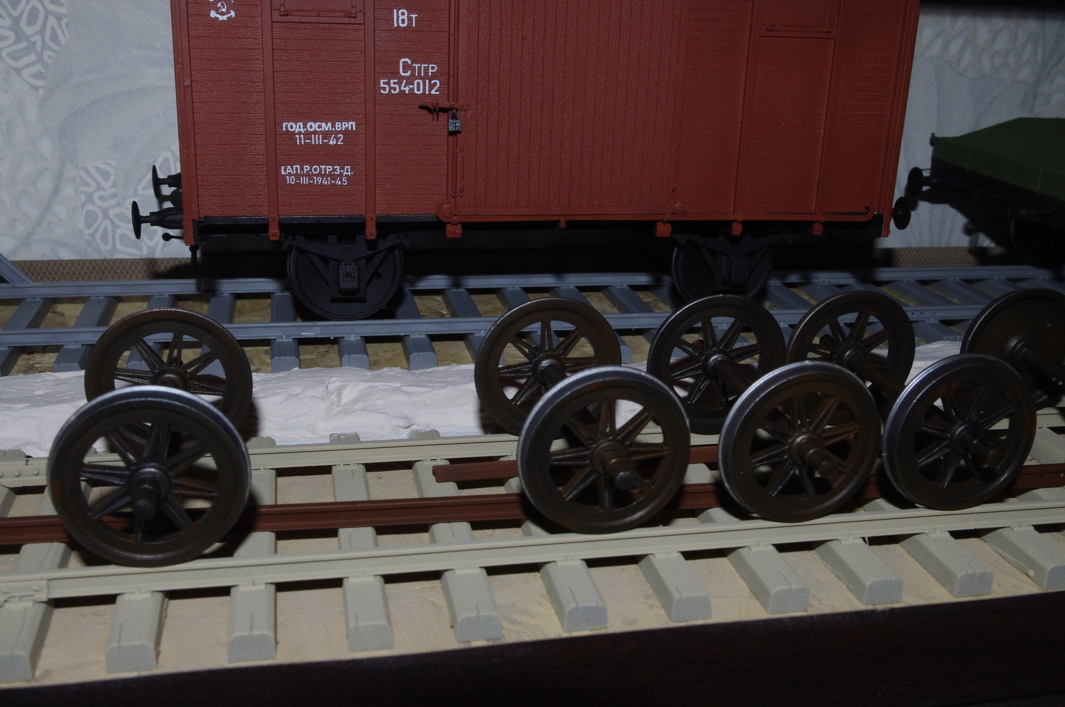

Колесные пары имеют возможность сборки под колею 1524 и 1435 мм (оси имеют две пары шпонок-"пупырок", ненужная пара срезается, на оставшиеся устанавливаются колесные диски). Это нужно для сборки вагона не только в советском, но и в немецком трофейном варианте под европейскую колею. В комплекте с вагоном шел участок рельсового пути примерно 35 см длиной, но европейской. Советская колея идет в комплекте к платформе или продается отдельным набором. В мечтах собрать небольшую диораму-состав в масштабе 1:35: НТВ + платформа + возможно полувагон (все от того же Миниарт) + BR52 от Trumpeter, переделанный в ТЭ.

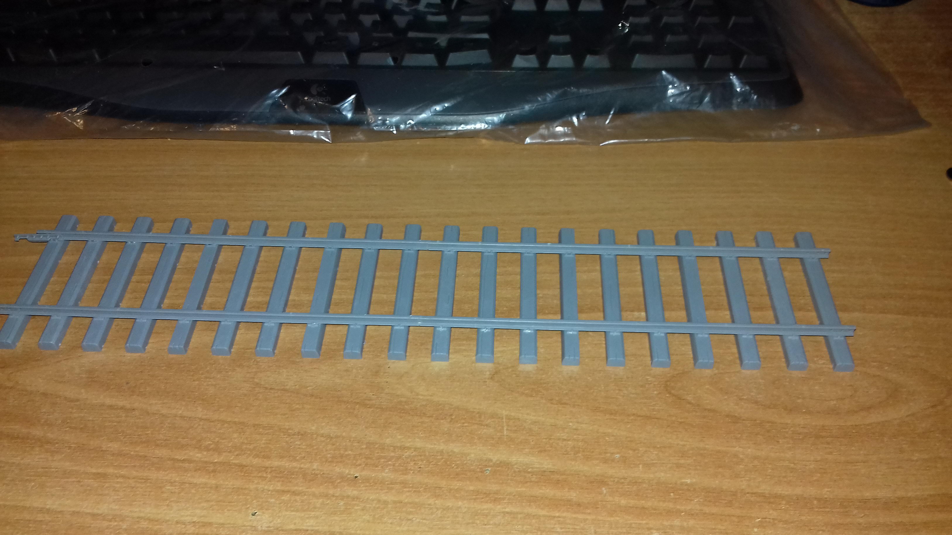

Рельсошпальная решетка:

via982 писав:кит крытого вагона НТВ производства SDV Models
Как в целом впечатления от сборки? Облой, подгонка деталей и т.д? Насчет окраски - соглашусь, цвет вполне годный. Я бы тоже не красил. :roll:

Muton писав:Все классно в 35-м, кроме его размеров. Даже мелкая (по меркам НО) "теплушка" занимает основательно много места!
Ну дык, мне их и не катать :) А диорама 52-й + пару вагонов не так уж много места займет - примерно 120х25 см с головой хватит.
SDV - облоя немного, детали подгоняются практически без обработки. Только пластик хрупковат для мелких деталей - стойка ручного тормоза разломалась при попытке отрезать ее от литников, пришлось делать из проволоки замену....

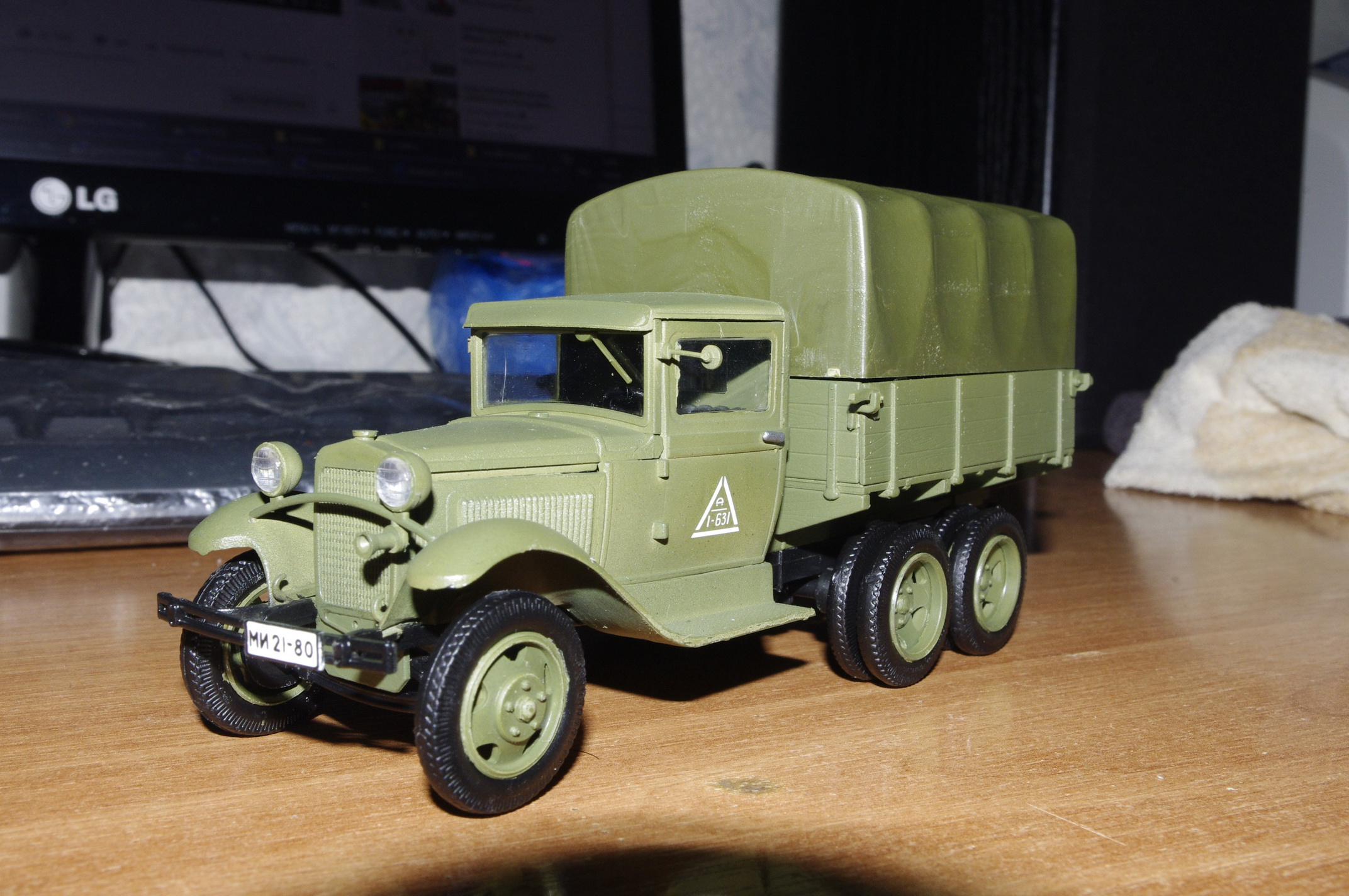

Продолжение работ с 35-м масштабом. Грузовик ГАЗ-ААА, кит от "Звезды". Набор колесных пар (будет грузом на платформе) и путейский инвентарь 2-3 эпоха киты от Миниарта.

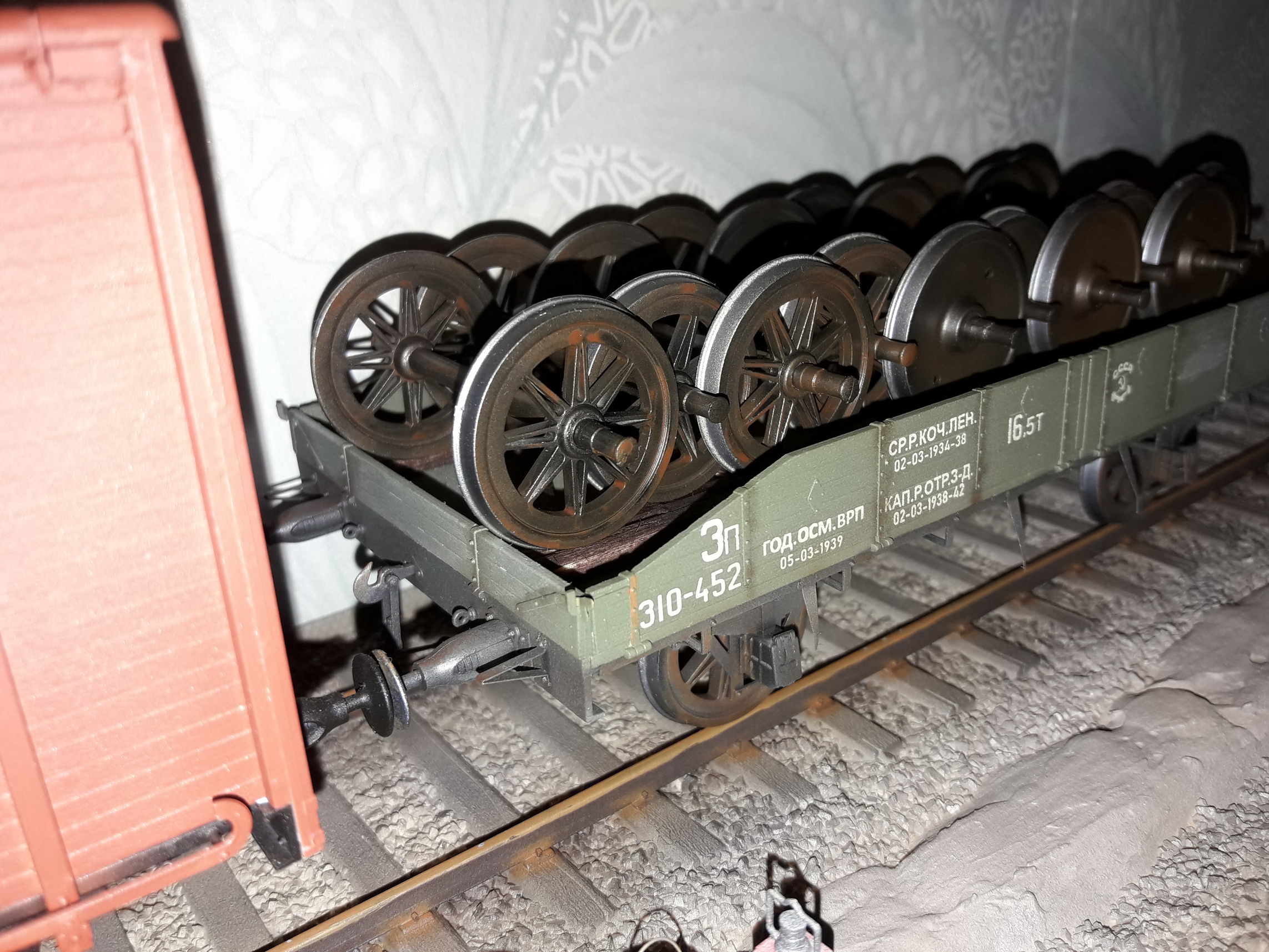

"Загадил" платформу, из каминных спичек сделал раму и установил в нее груз колпар...

Повідомлень: 3230
Has thanked: 1264 times
Been thanked: 476 times
Re: Мои сборки китов
Отлично получилось!
Но меня очень впечалил проработанный релльсовый стык :shock:

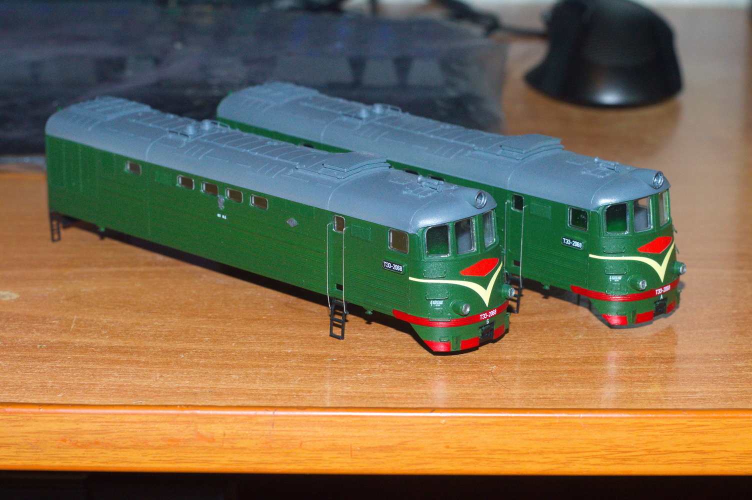

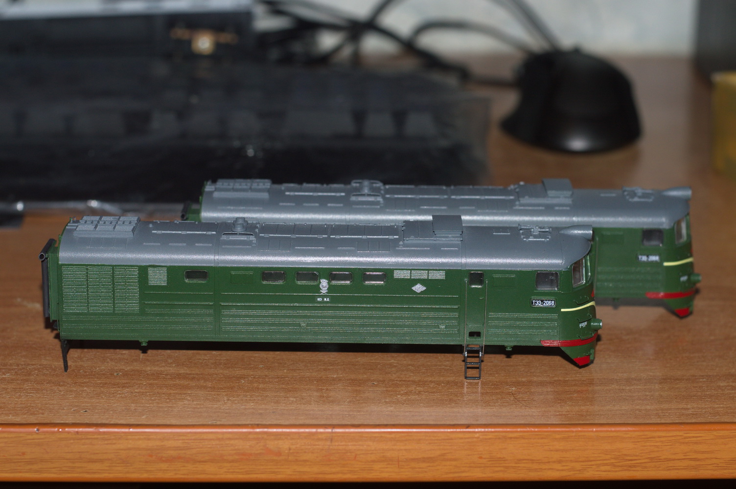

Начало работ над волузневским ТЭ3.По кузову - остались прожекторы, антенны, дворники на лобовых и прочая мелочевка. Будет ходовой, на основе рокомашки, донор уже приготовлен.

Прикольно! Вячеслав, а чьи декали (жёлтые птички)?
via982
Повідомлень: 263
Имя: Вячеслав
Has thanked: 27 times
Been thanked: 194 times
Повідомлення via982 »
Leonid Popov писав:
21 серпня 2022, 19:28
viewtopic.php?f=11&t=1672

Повідомлень: 3985
Has thanked: 1063 times
Been thanked: 1185 times
Аккуратно собран, хорошо окрашен. Поздравляю! Жду уже на ходовке, интересно финиш глянуть :roll:

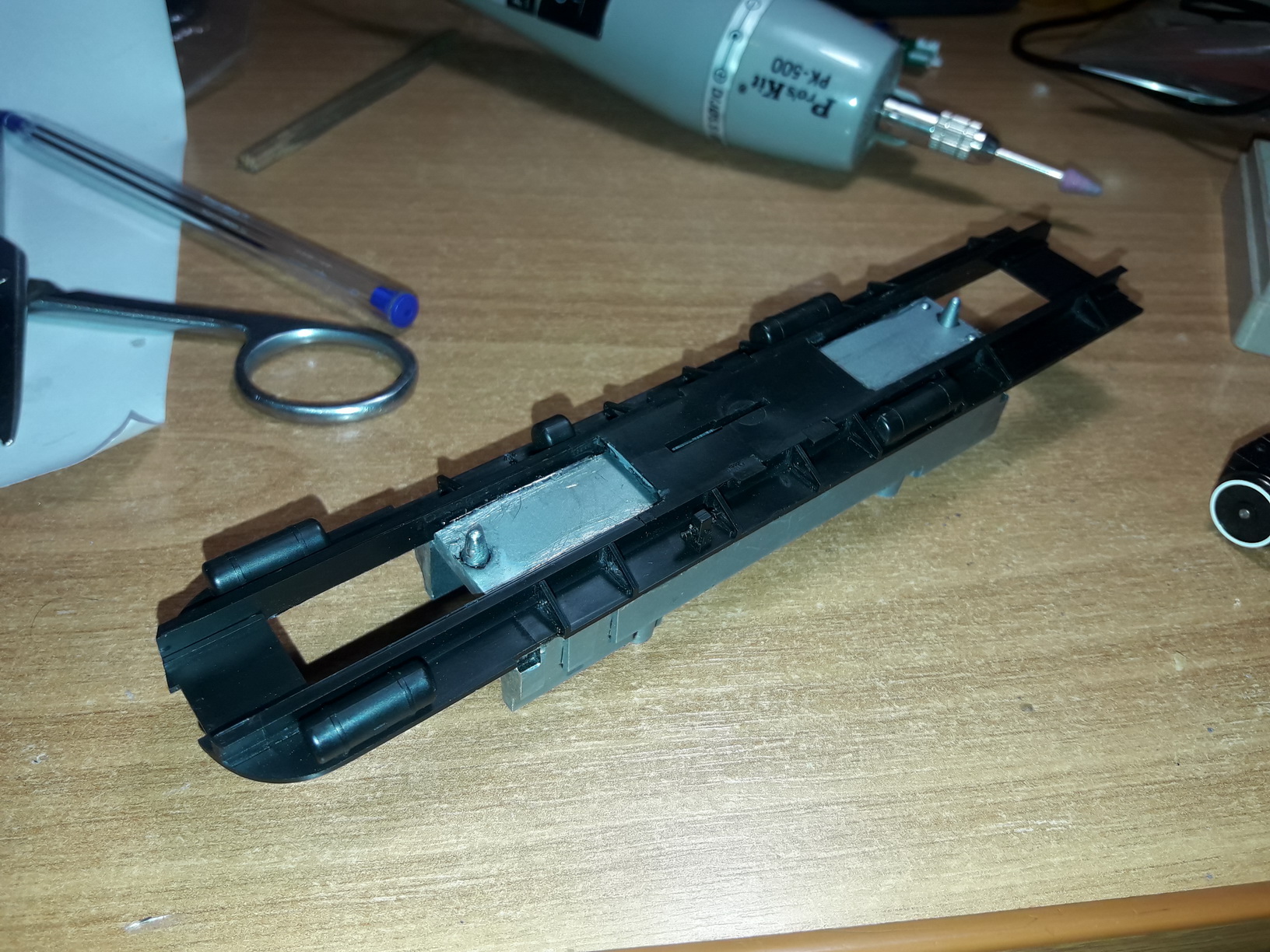

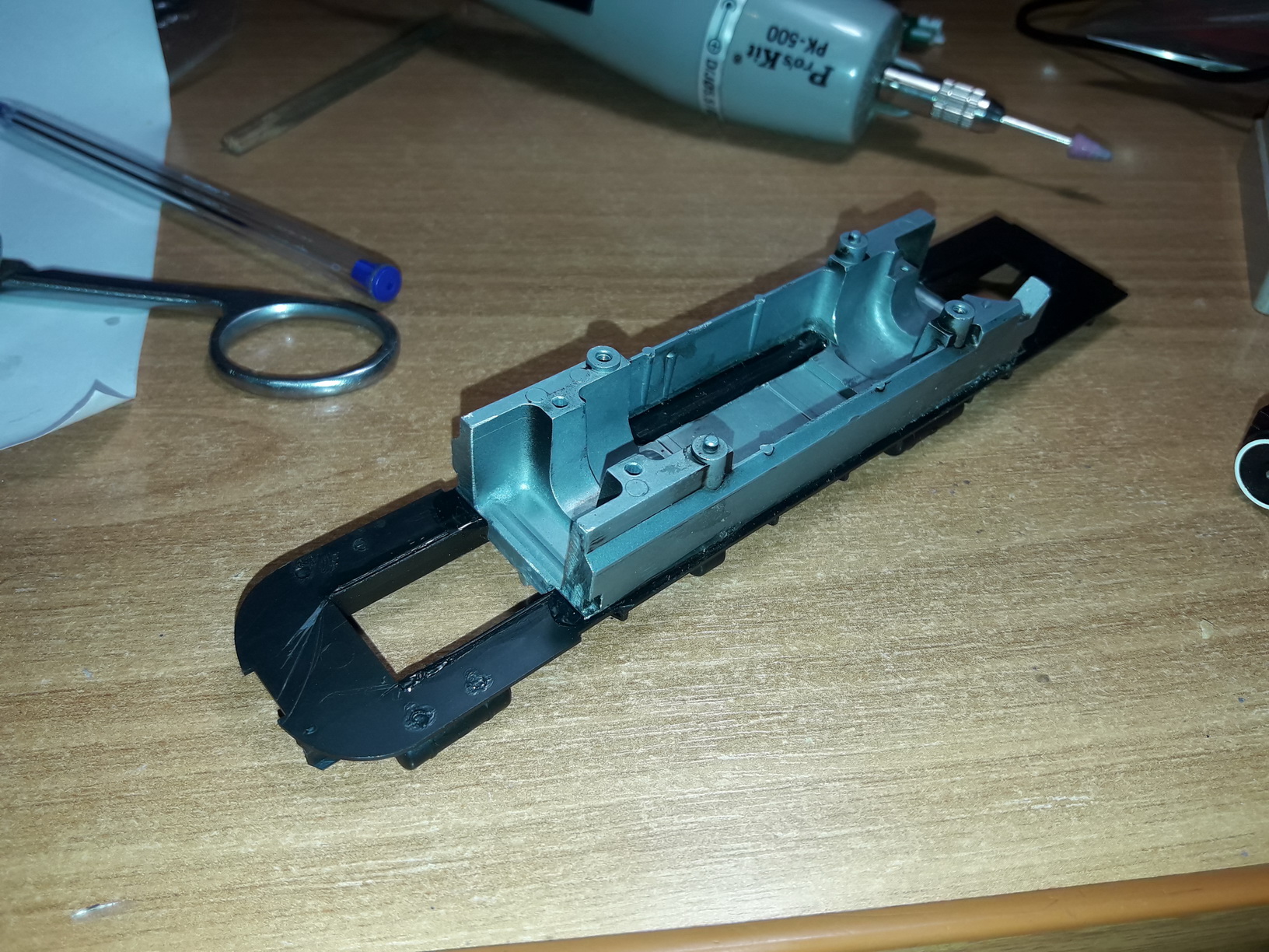

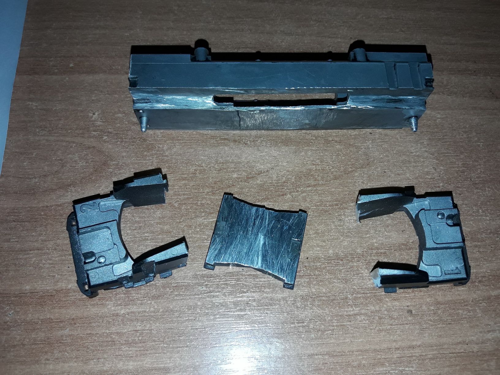

Итак, ходовая. Ввиду одинаковых тележек и базы с М62 вопрос о доноре очевиден. Решил оспользовать не только тележки и двигатель, но и раму рокомашки. Для этого с помощью инструмента типа "болгарка" с неё были убраны топливный бак и законцовки вплотную до шкворней. С нижних продолных граней был убран металл настолько, чтоб конструкция вошла в паз рамы ТЭ3. С самой рамы тэ3 убраны продольные перегородки. Подогнал, закрепил эпоксидкой. Двигатель немного не достигает дна своего паза, становится чуть выше, на 1 мм примерно, но на ходовые качества это не влияет. После сборки проверил, ходовые качества отличные (впрочем, неудивительно, фактически это кинематически неизмененная ходовка рокомашки). Только из-за особеннойстей рамы ТЭ3 ходовка больше не вписывается в радиус R2 (что для меня, мягко говоря, некритично, лично я считаю, что R2 для тех, у кого ну совсем уж плохо со свободным местом. Я и от R3 ухожу в сторону R4 и R5). Далі буде...

Повідомлень: 3985
Серьезно заморочились. Не уверен, что для своей "тройки" стал бы такое делать, всю ходовку машки легко вписал внутрь. Впрочем, у меня и рамы от ТЭ3 не было - перелитые смоляные детали кузова, да и все.
