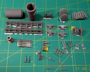

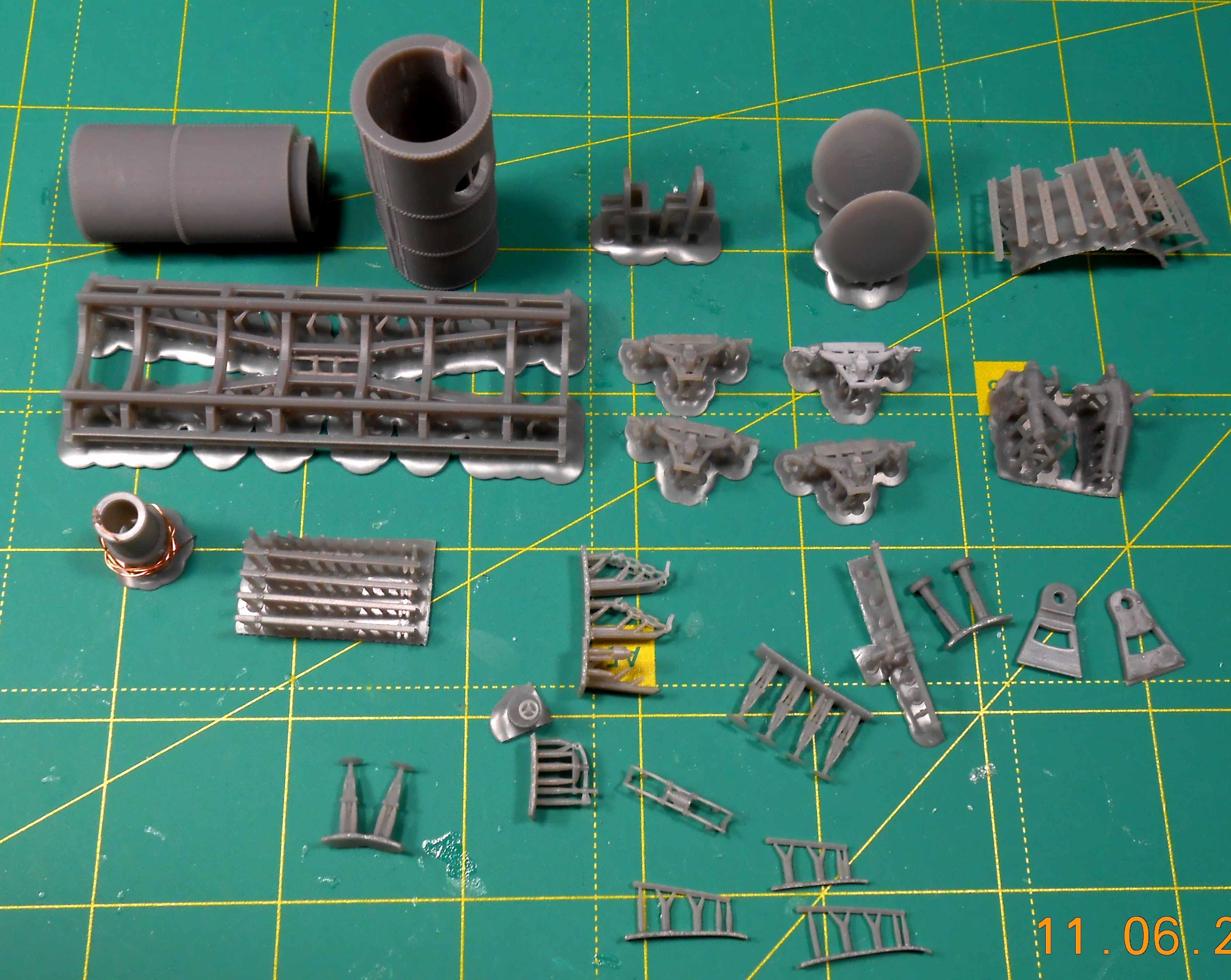

С позволения авторов делаю отчет по проделанной работе.Вот так выглядит сам набор для сборки
одного вагона.

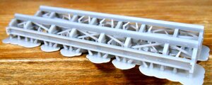

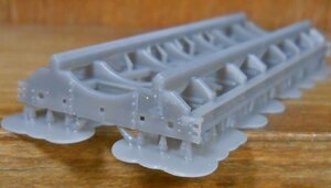

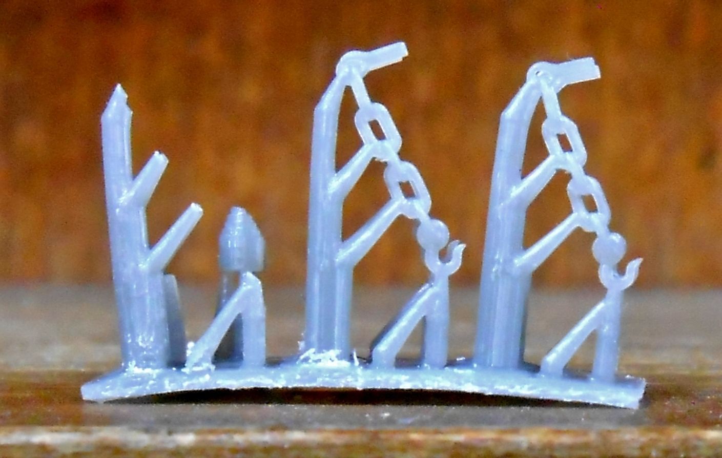

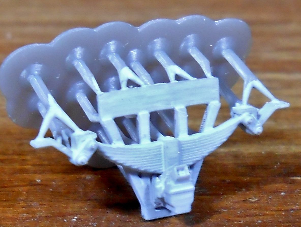

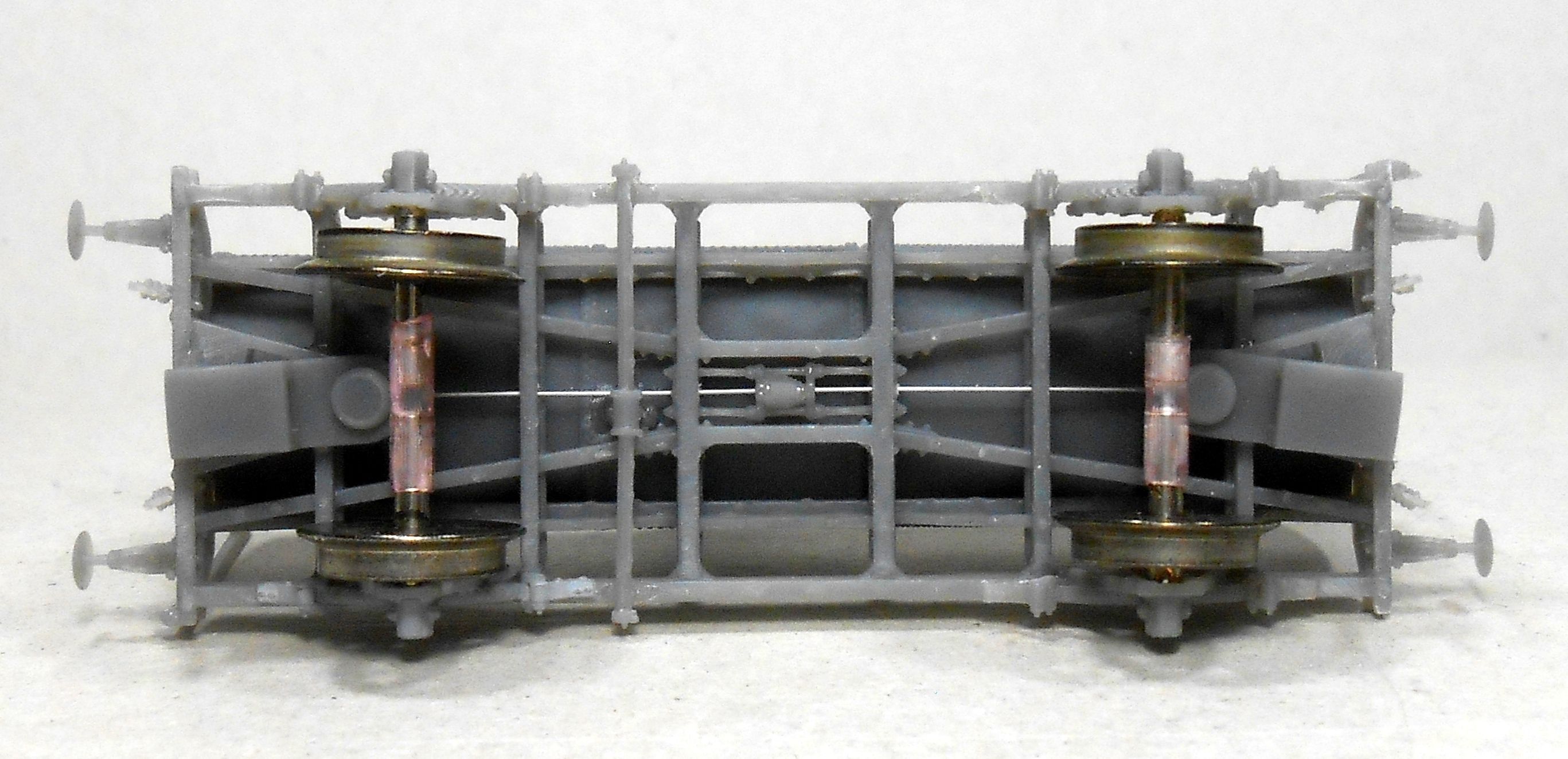

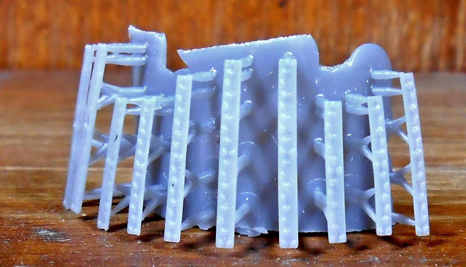

Все напечатано фотополимером на принтере.Качество отрисовки деталей и сложность напечатанных
изделий на очень высоком уровне.Сложная рама одной деталью.Внутри которой отлиты уголки и болты. :shock:

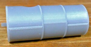

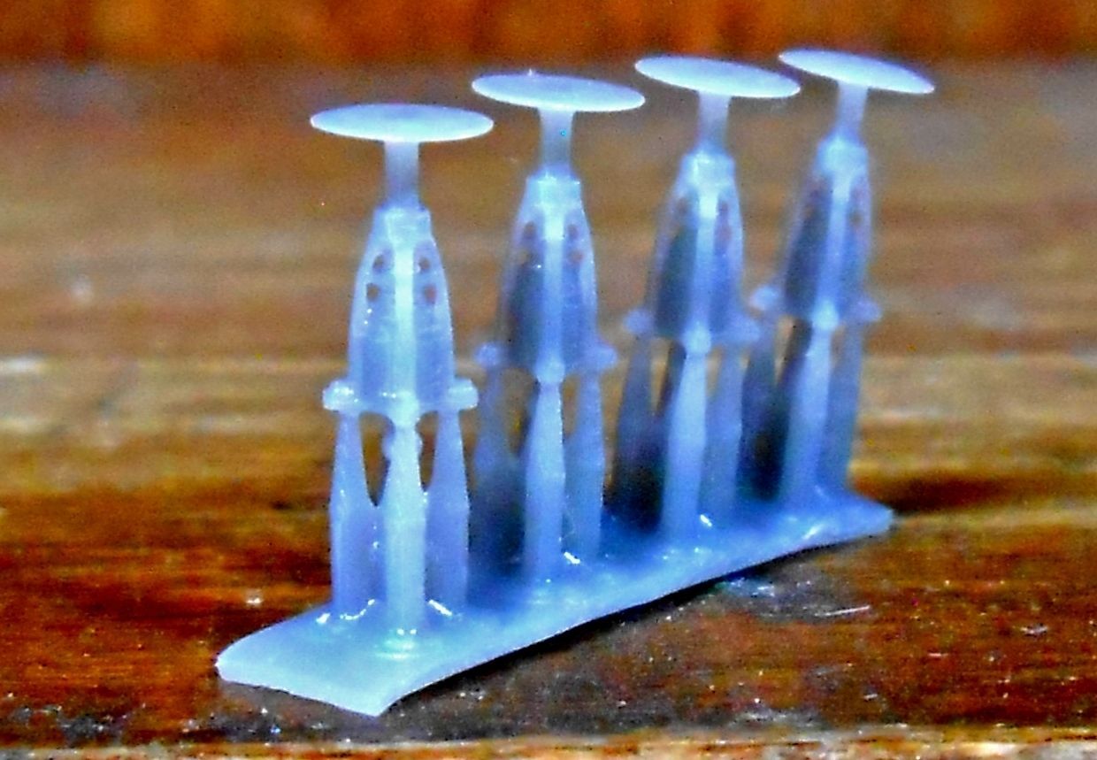

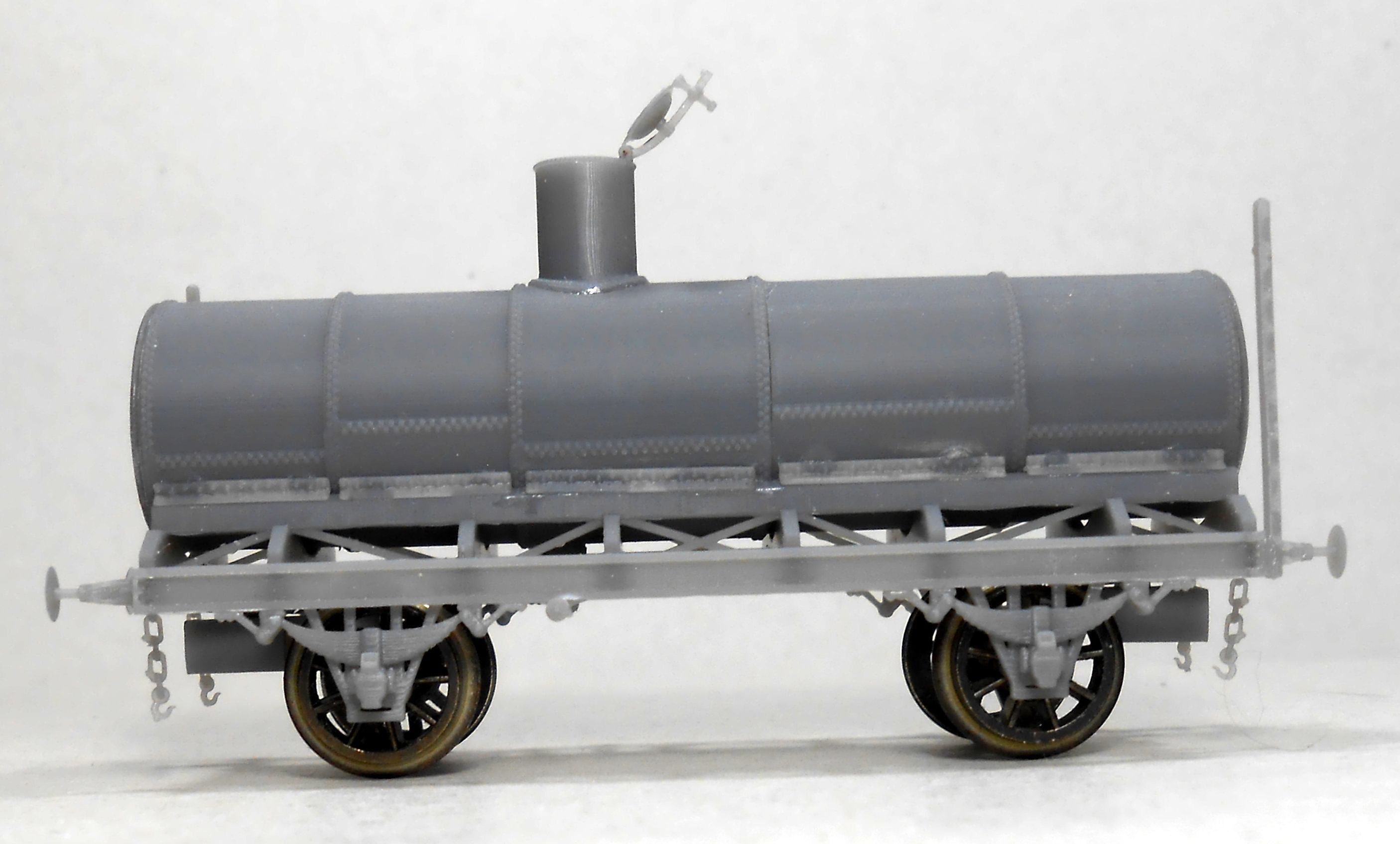

Составной котел,буксы с полой заливочной горловиной,и прочие мелкие ништяки.

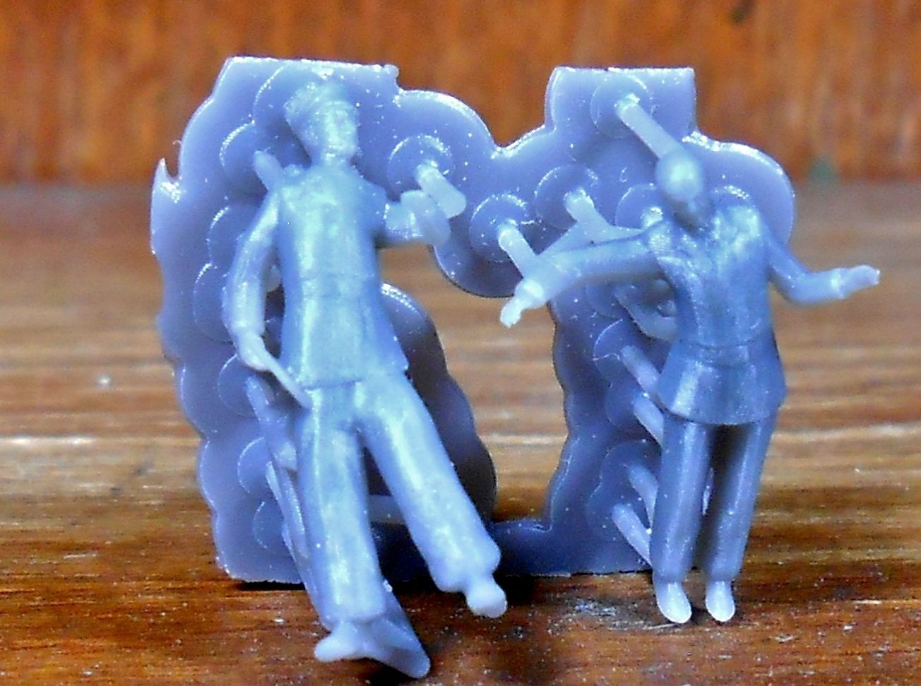

Пара фигурок машинистов тоже были для теста.В буферах пролиты пружины и есть просветы.
Вобщем красотища.

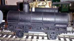

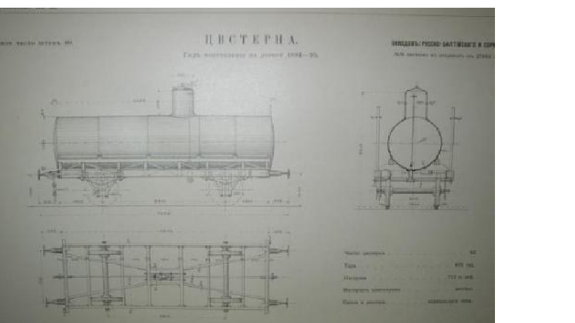

Прототип выглядит так.

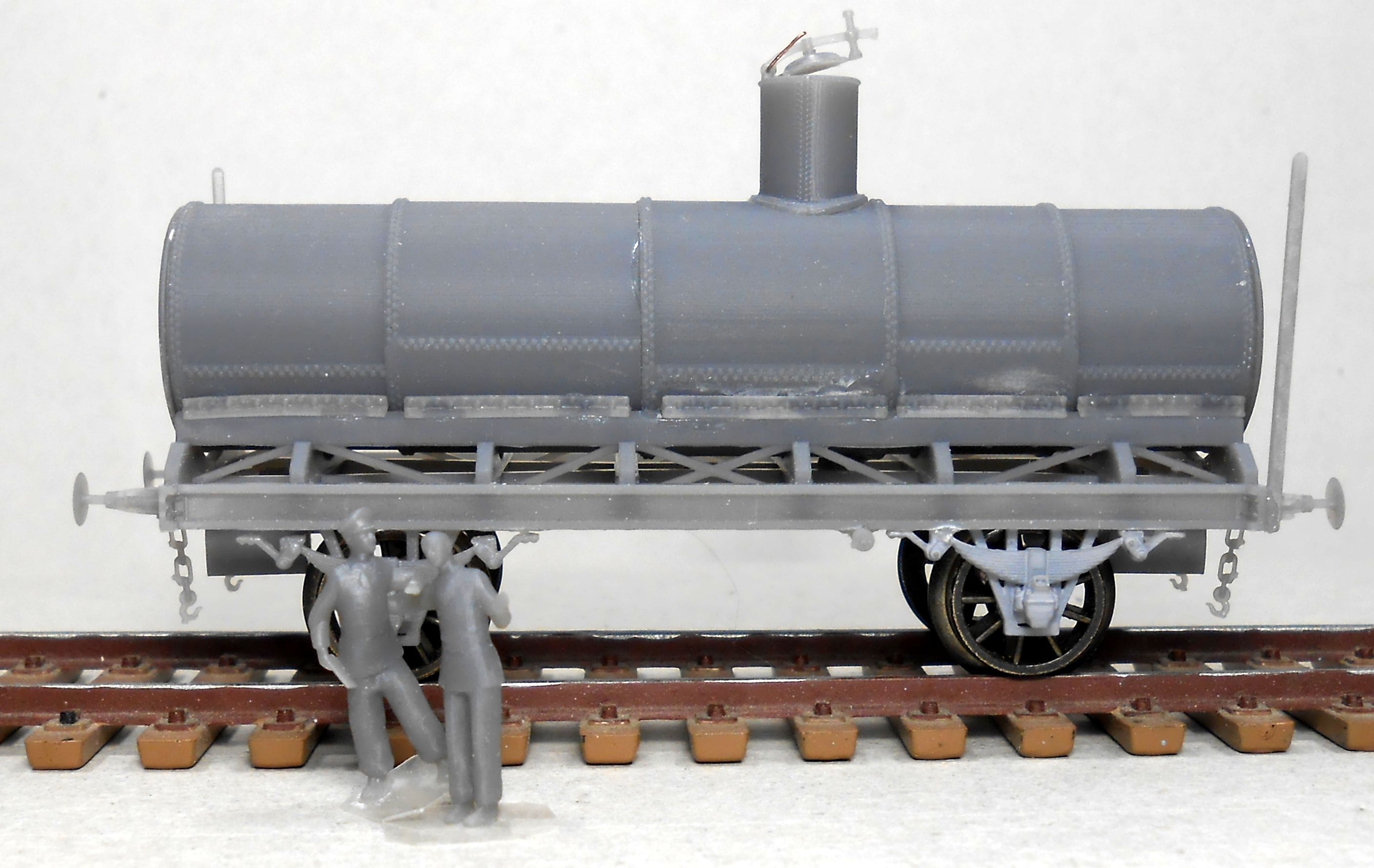

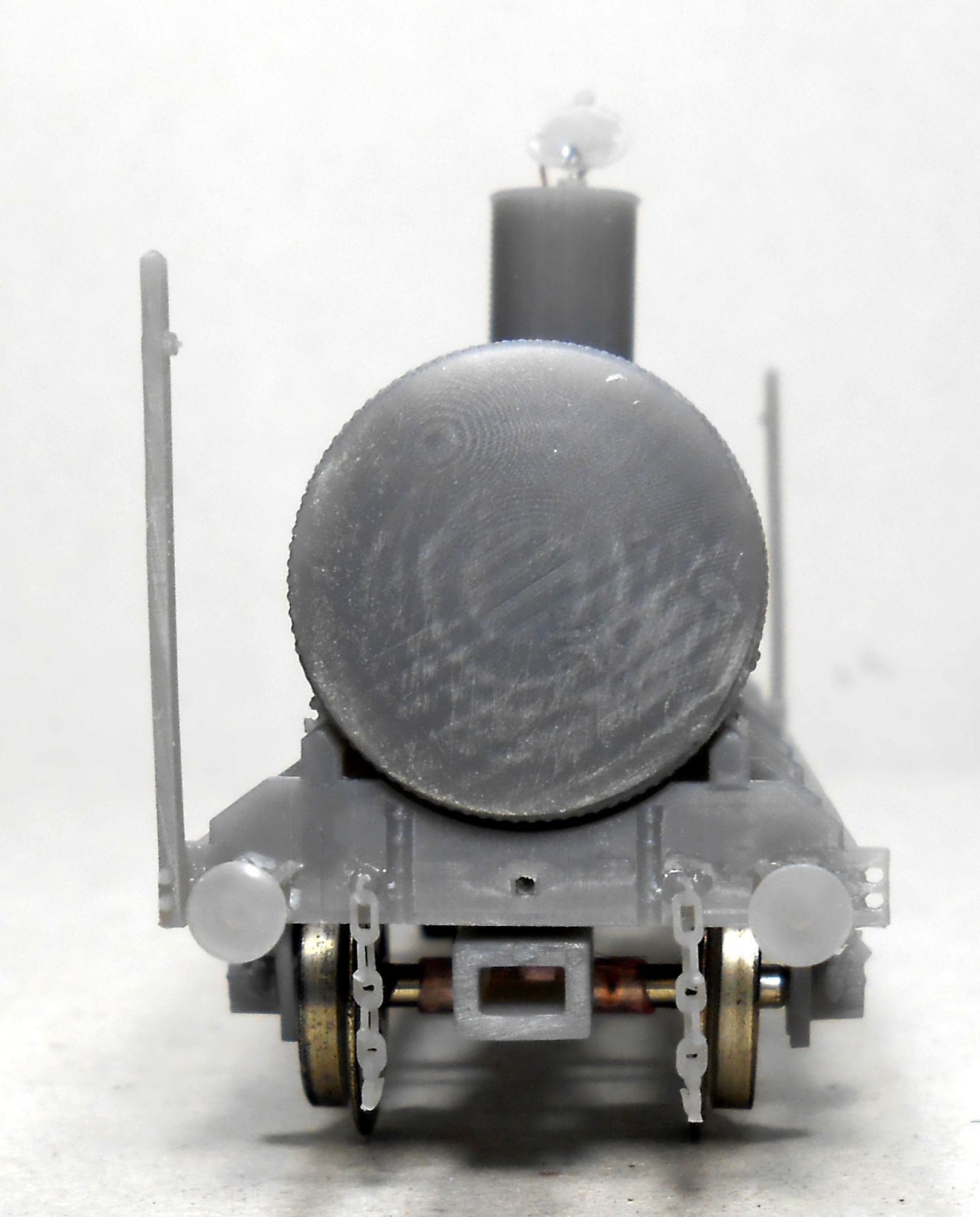

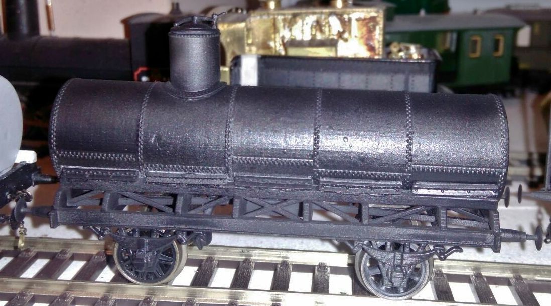

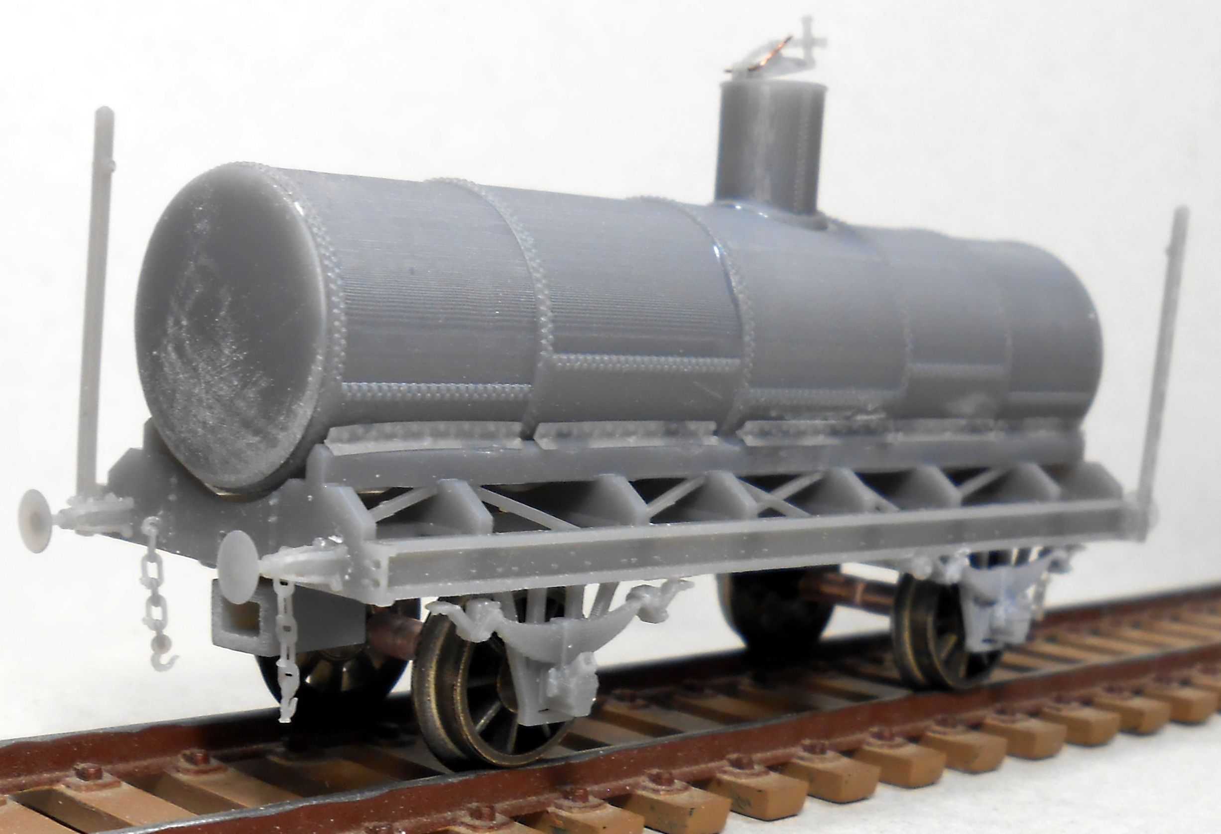

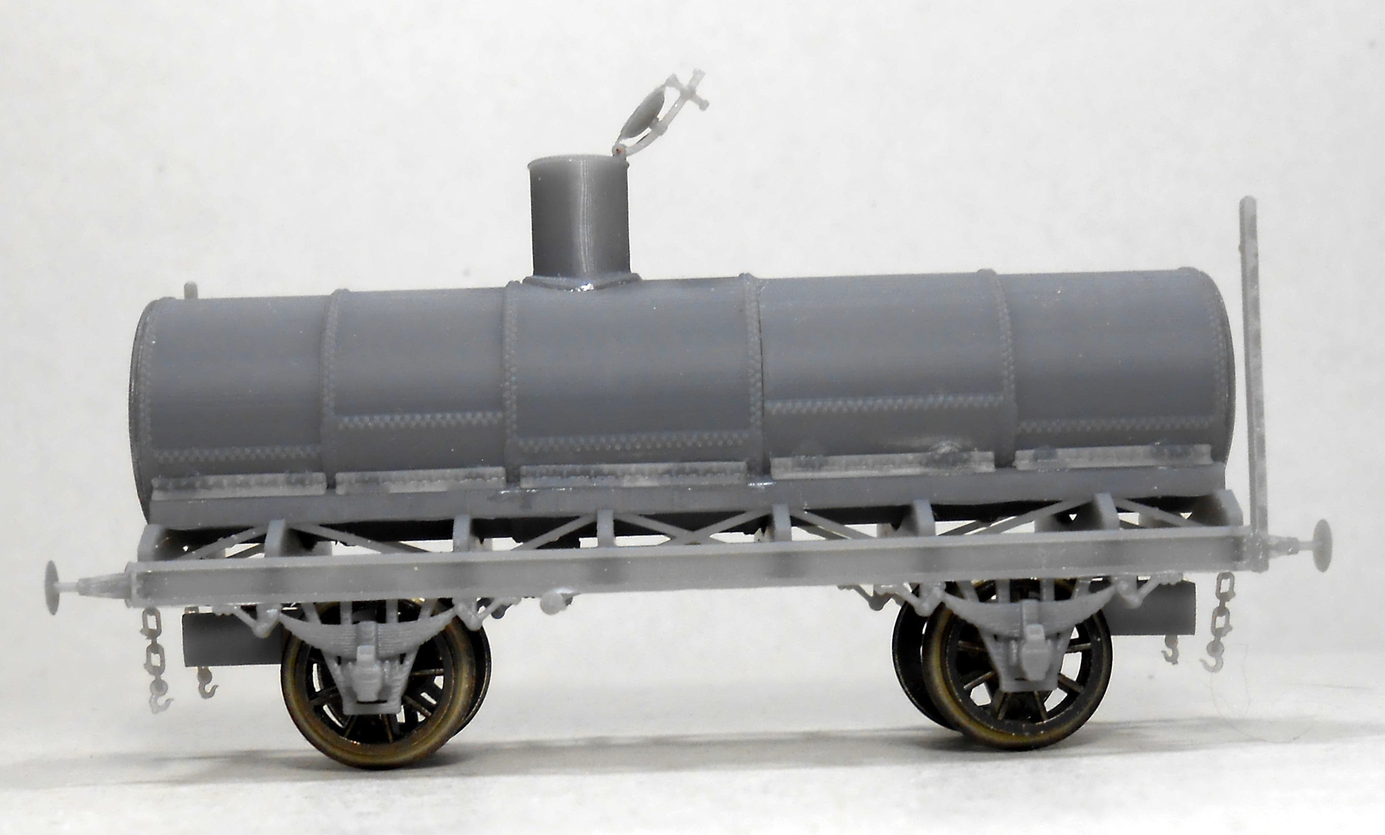

Сборка прошла за один вечерокЬ.Самое сложное это было аккуратно отделить детали от поддержки
печатных плат.Стыкуемость деталей очень хорошая.Местами даже не клеил,садилось в натяг.
Клеил все цианакрилом.Схватывает намертво.Предпокрасочные фото.

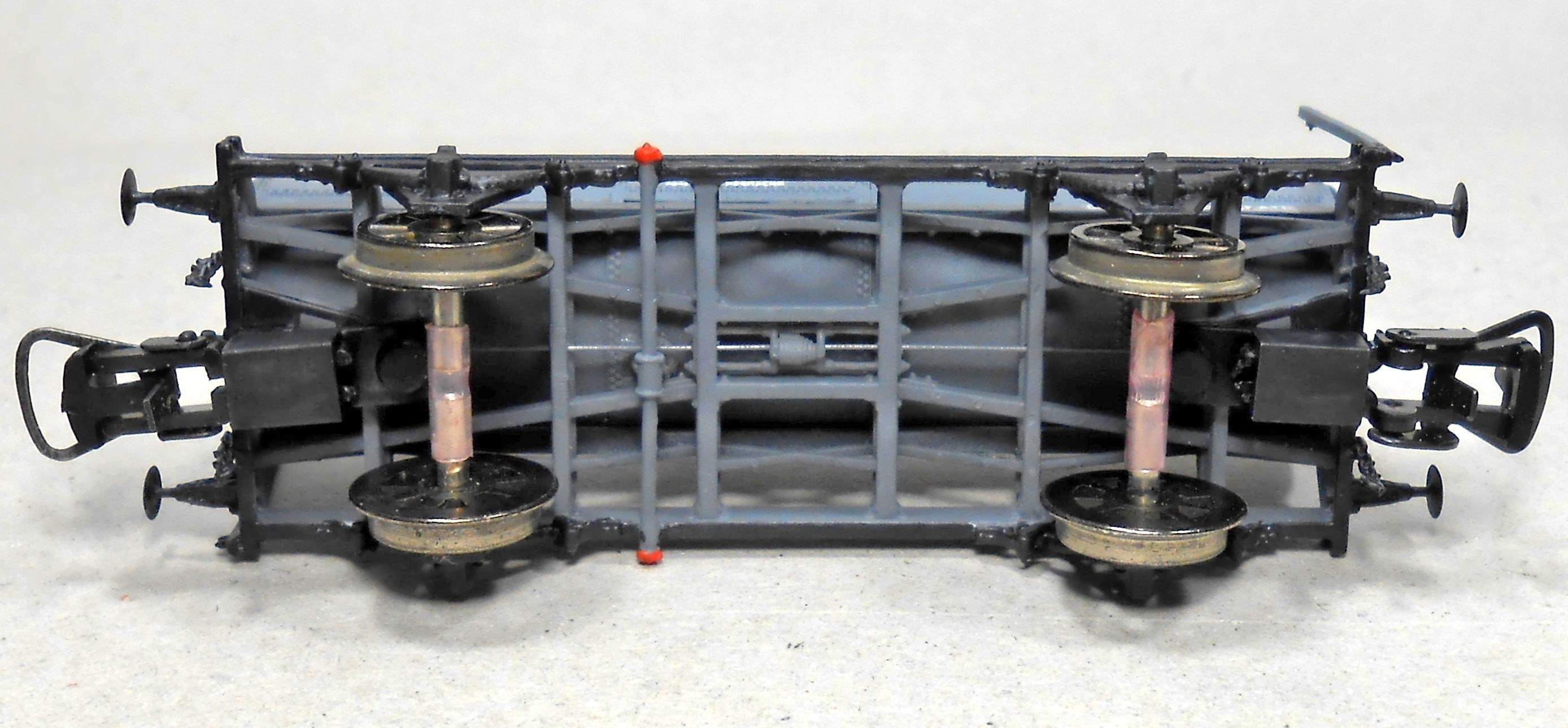

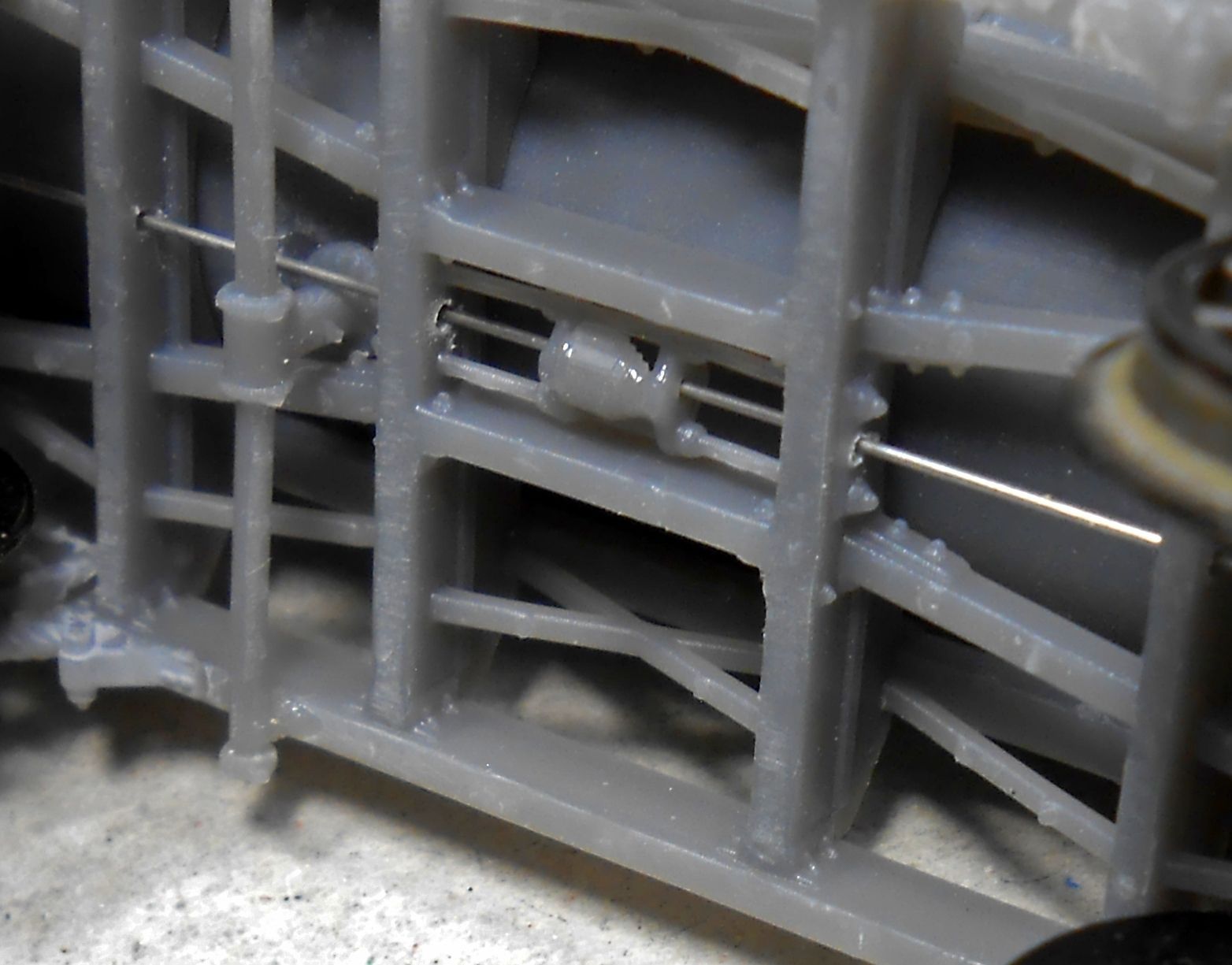

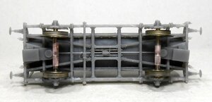

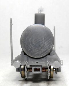

Внутри рамы стальная проволка служит прототипичным элементом стяжки винтовой упряжи
и одновременно возвратными пружинками НЕМ шахт.При этом цепочки на брусе не мешают
вывороту сцепки.

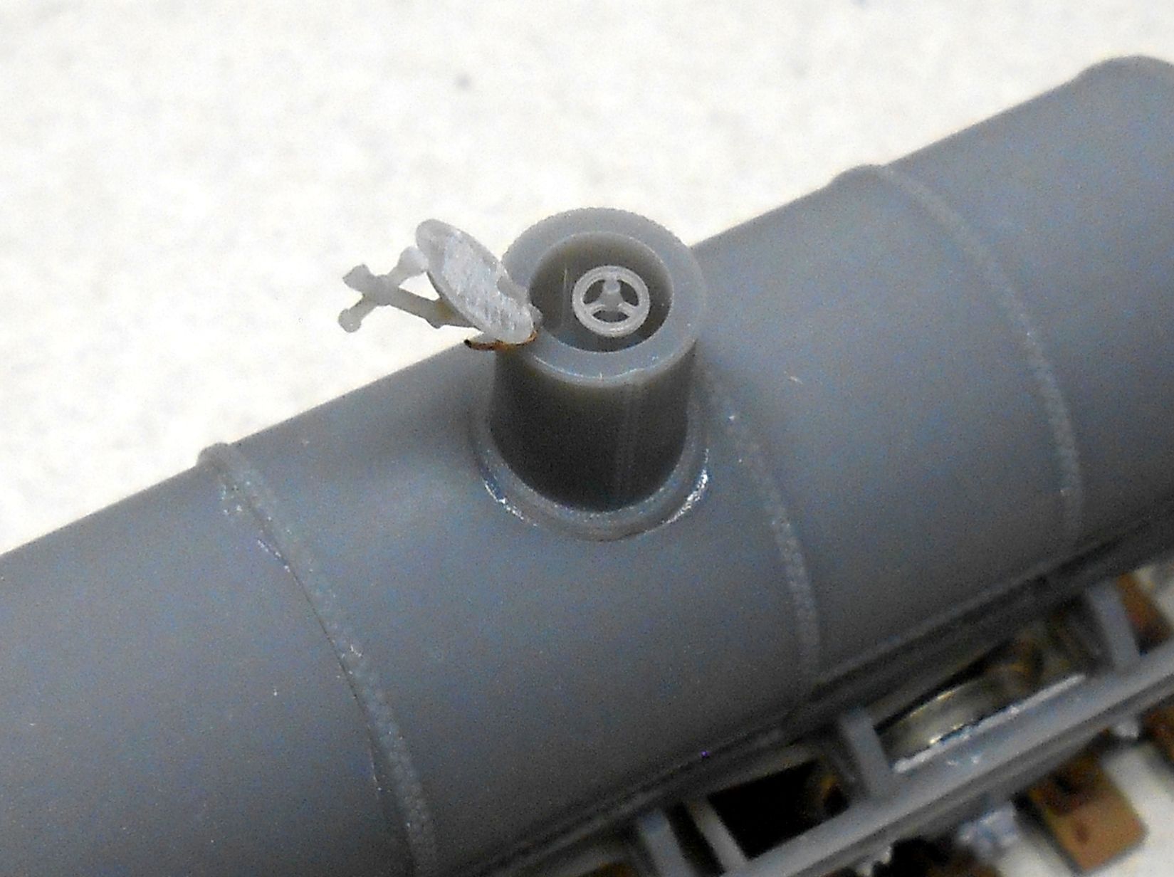

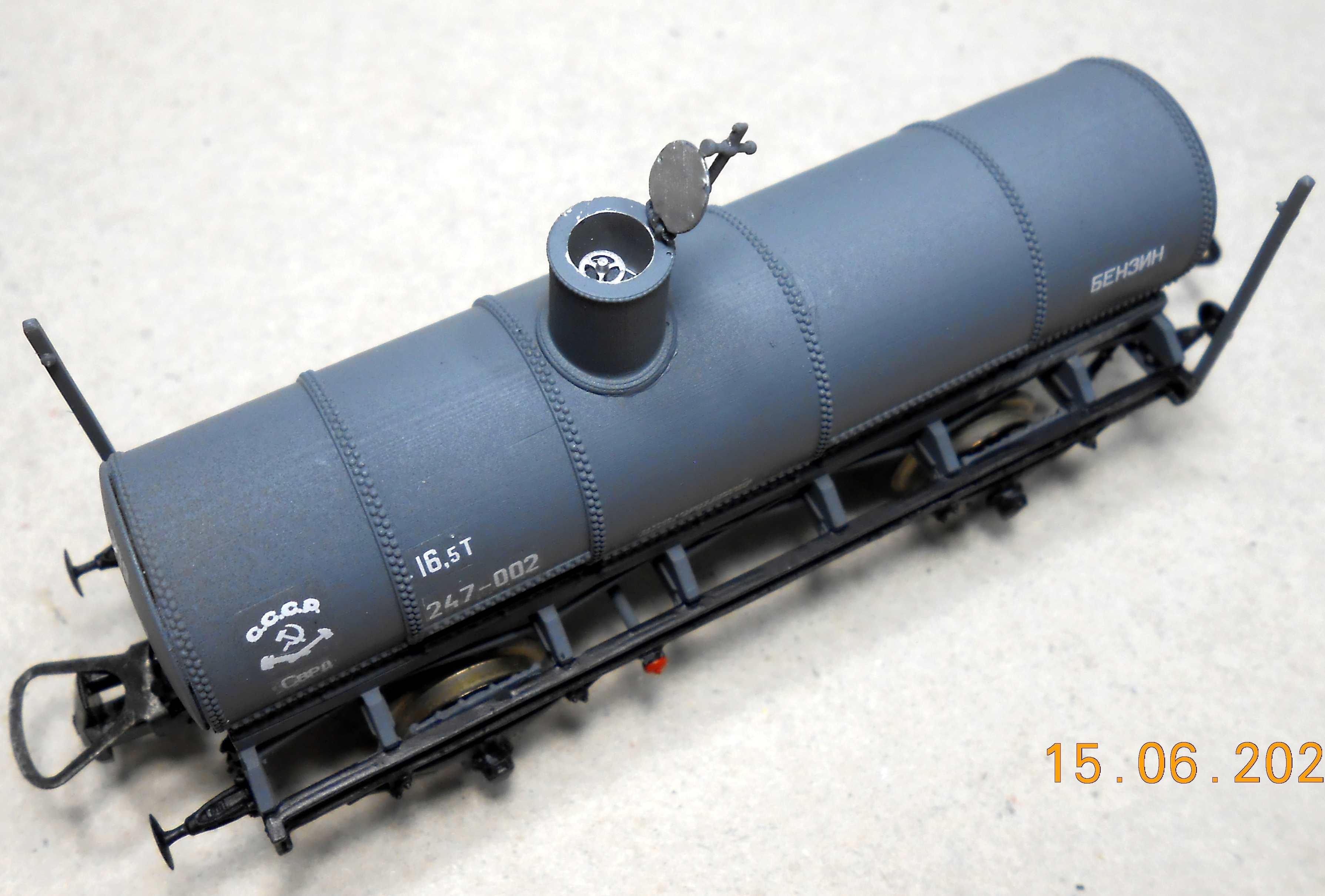

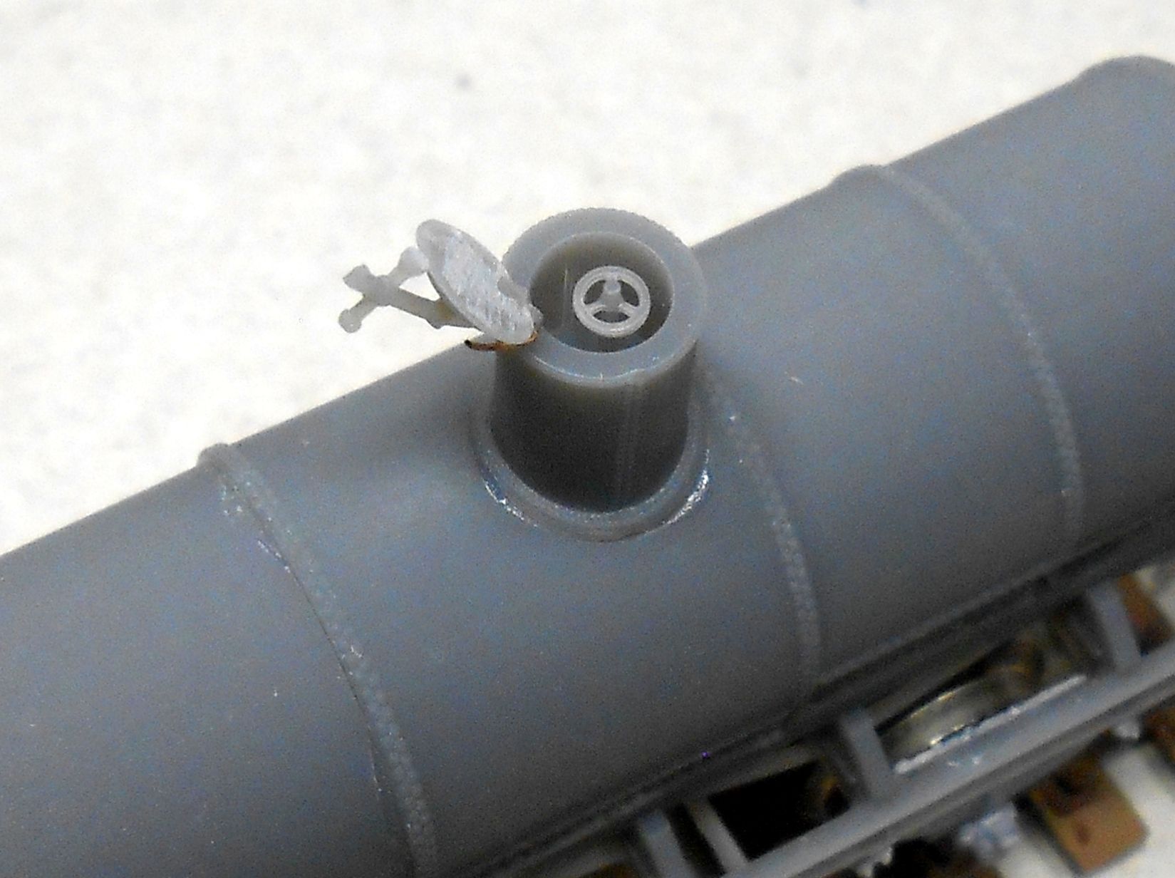

Горловина котла открывается,внутри есть прототипичный вентиль.

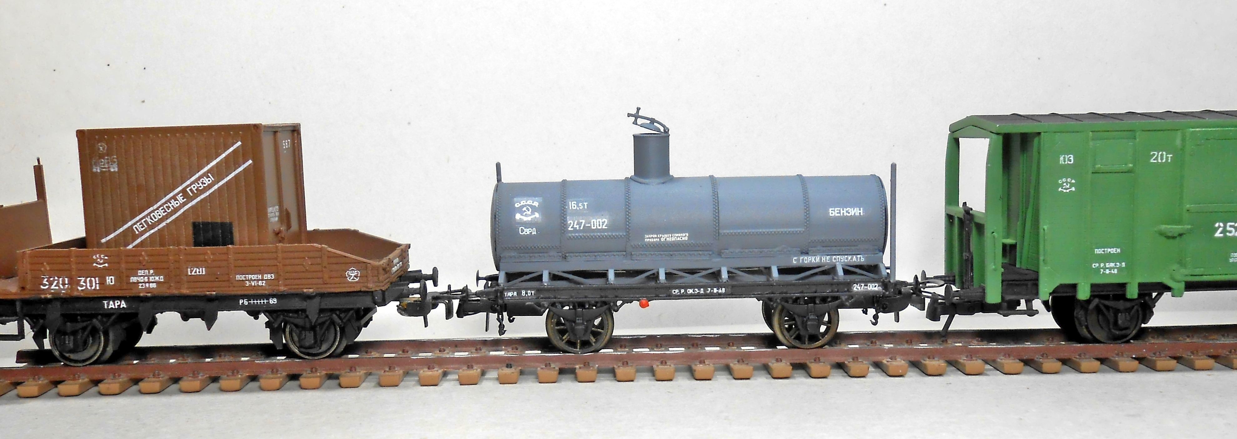

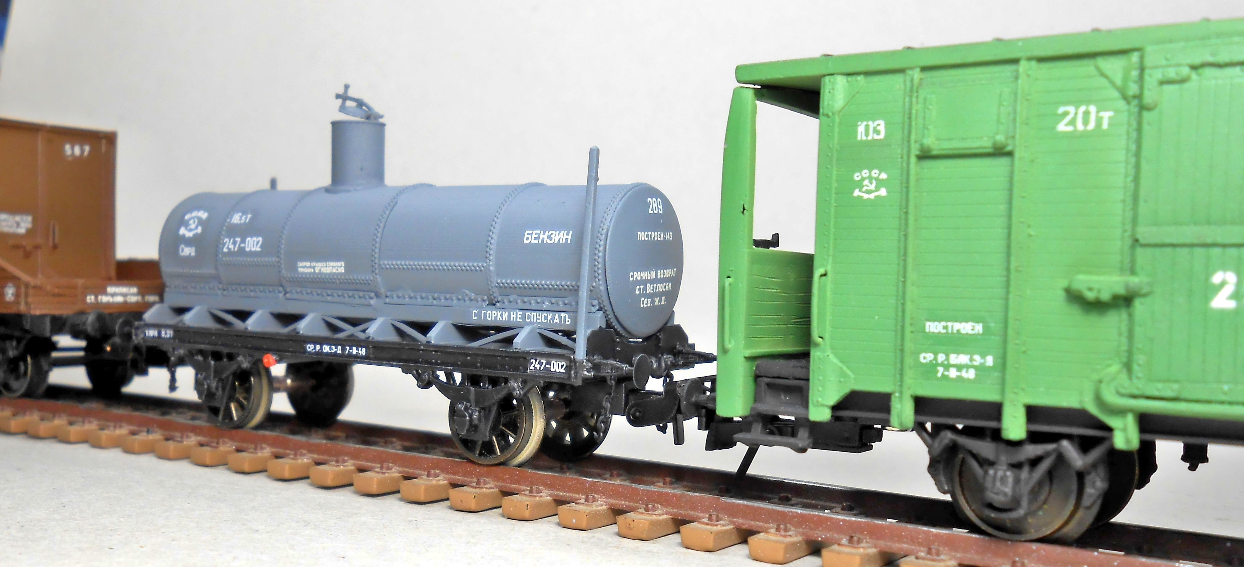

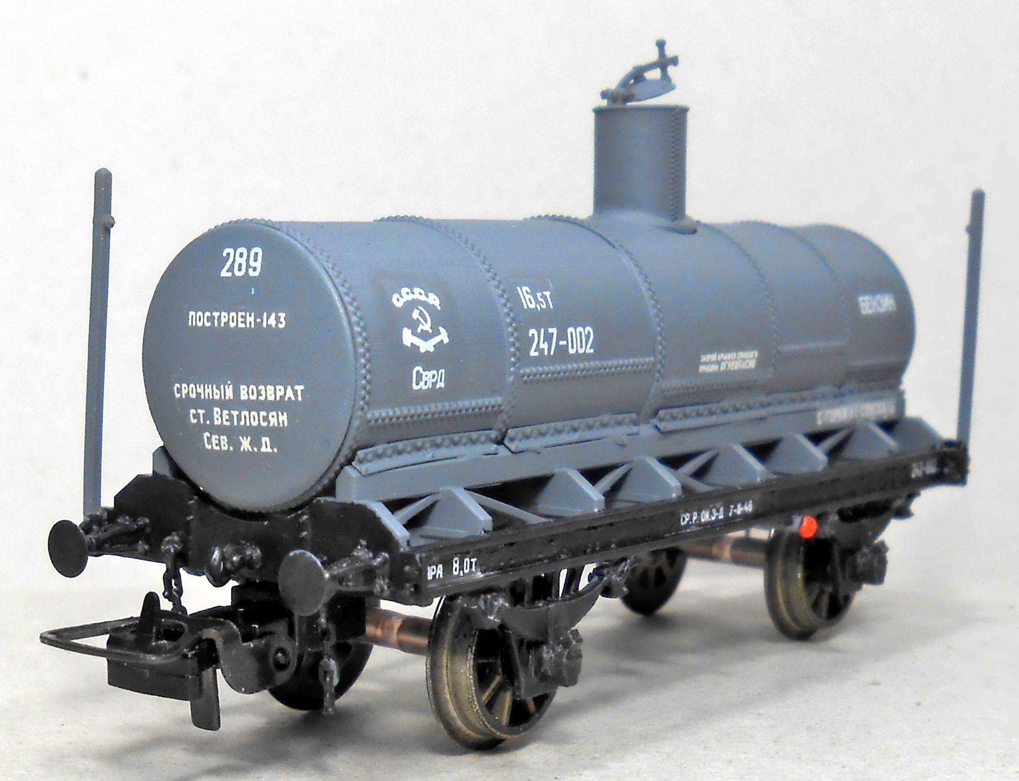

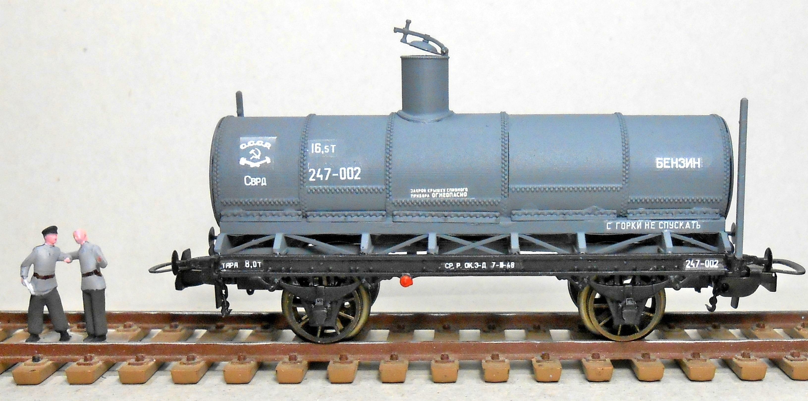

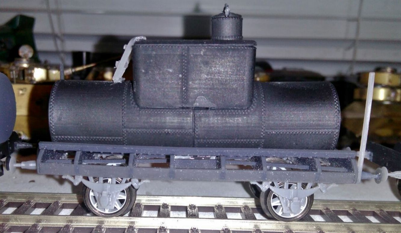

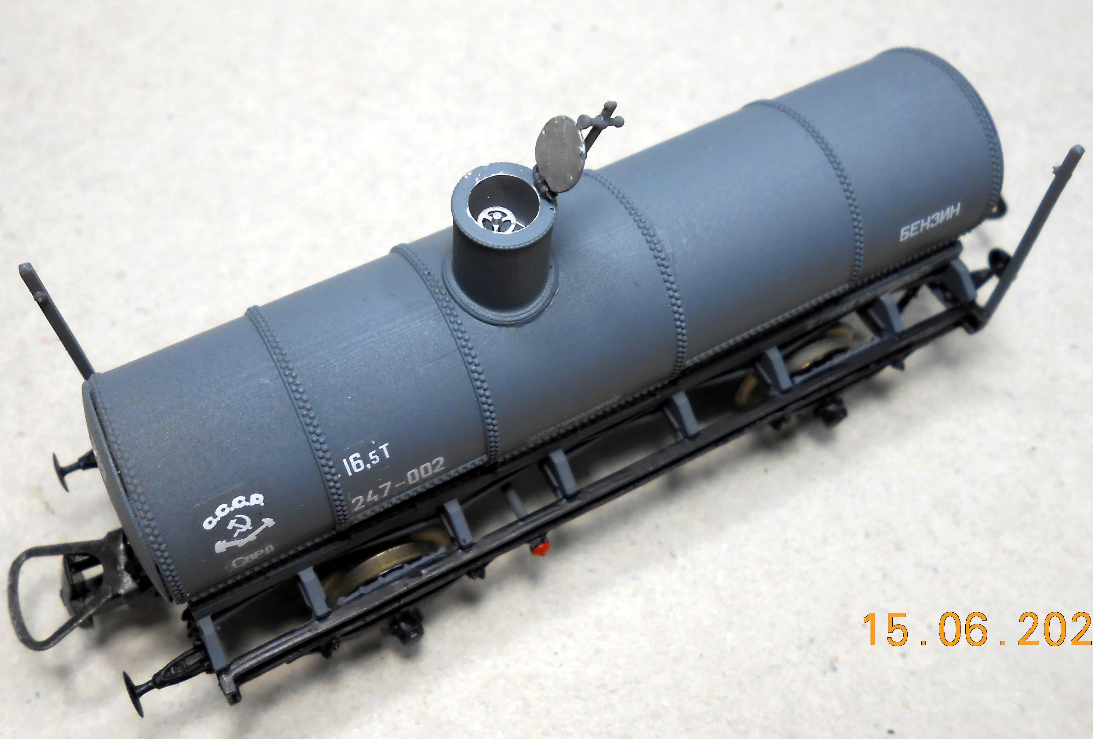

Свою я красил нитрой,аэром.Местами кистью.Декали нанес СЖД,3й эпохи.Аккурат под свою коллекцию
совка.Колеса можно ставить разных производителей.Я хотел спицы(Марклин).Сцепки
в НЕМ вставляются легко.Результат такой.

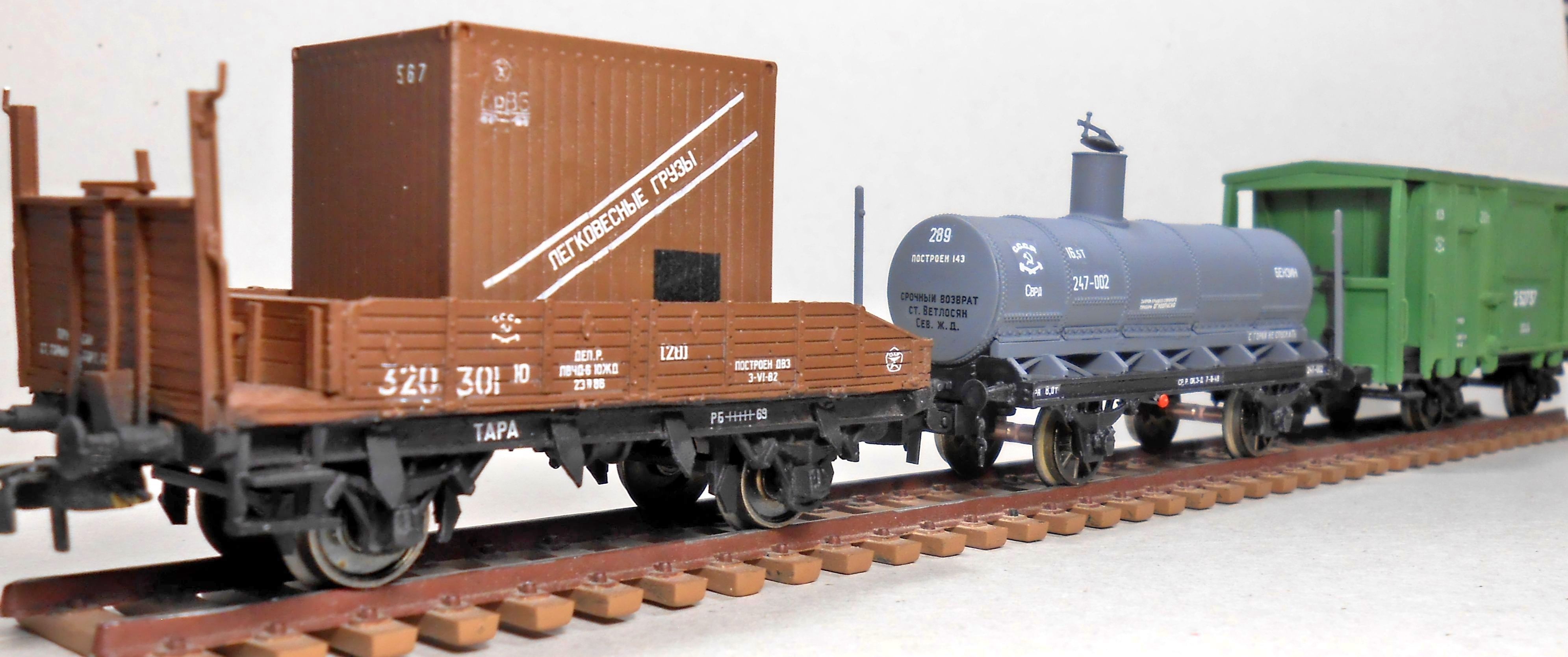

Так смотрится в составе своих соплеменников.

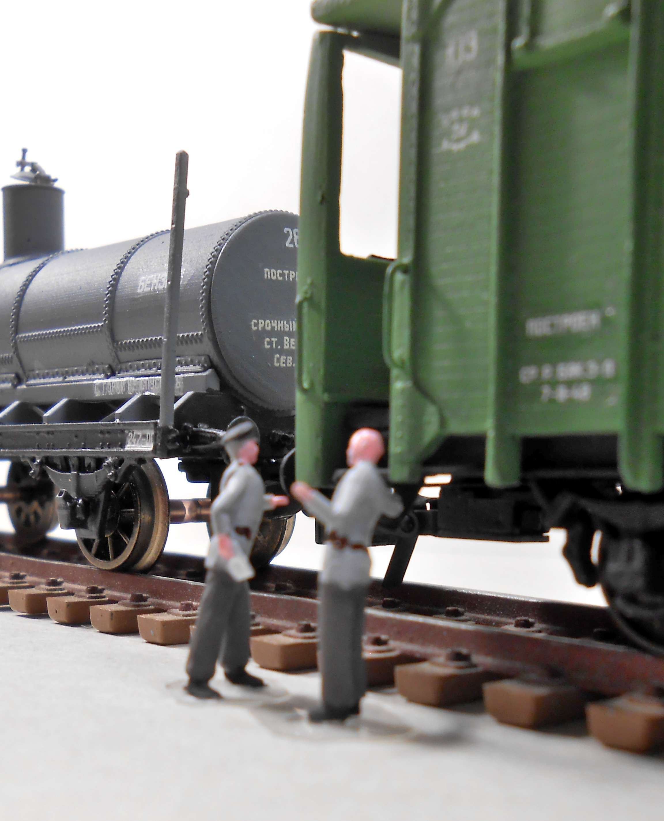

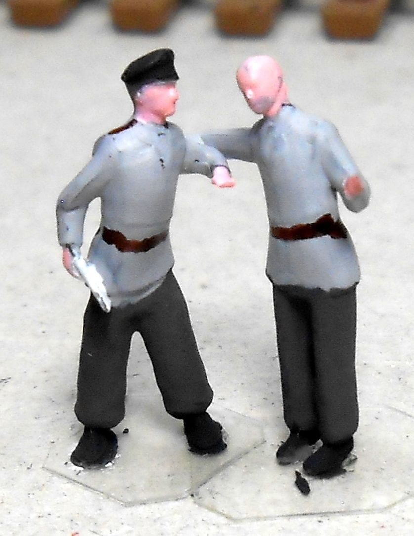

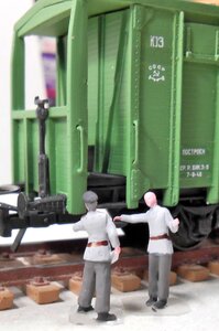

Фигурки окрасил.Тоже выглядят очень живо.
В итоге получил редкий и колоритный вагон.Материал (фотополимер)для меня конечно малоизученный.
Очень твердый,легко обрабатываемый,и в тоже время местами неожиданно хрупкий.Но благо
легко клеится встык излома.Осталось протестировать в эксплуатации.

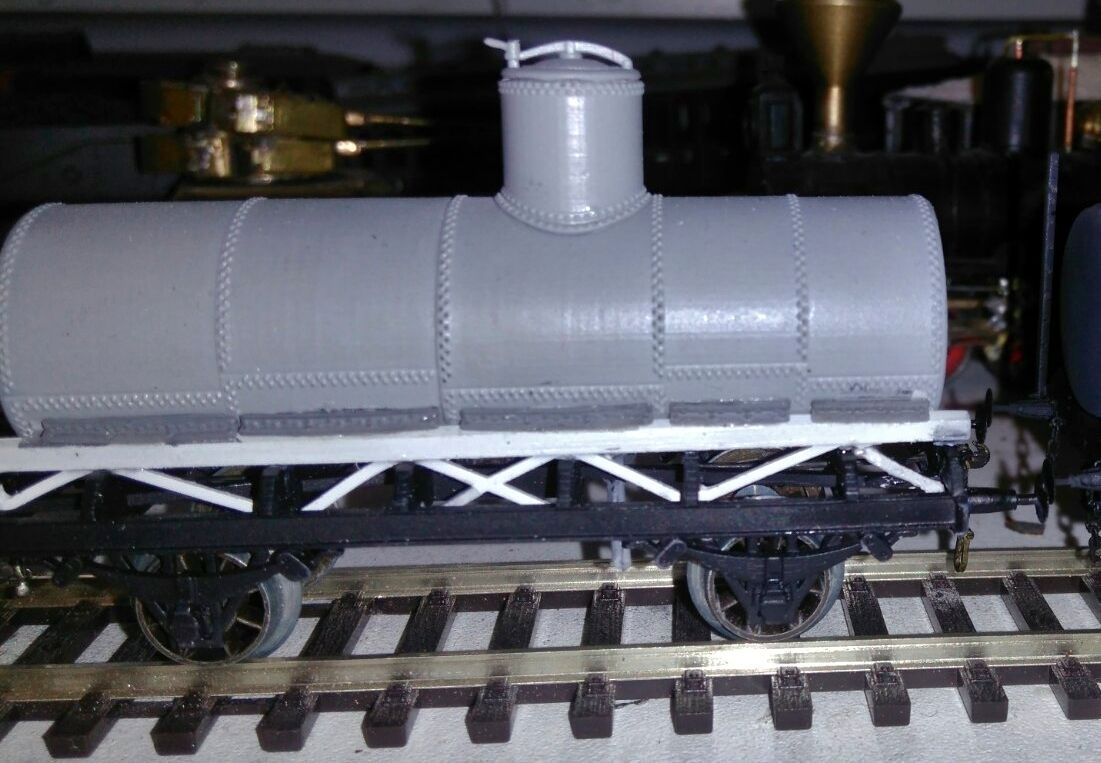

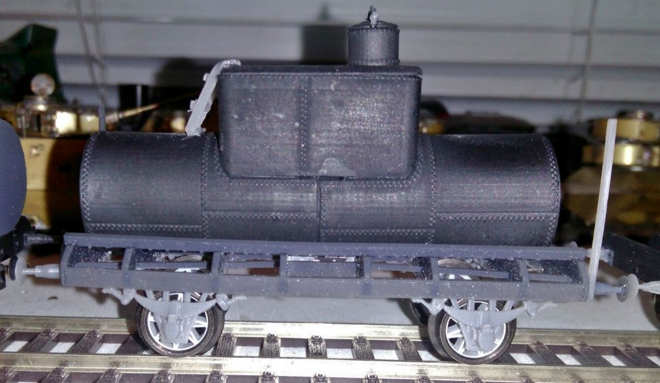

Stinky писав:Результат такой.
Всё, вроде, классно, кроме уголков, крепящих котёл к раме:
Re: Цистерны нормального типа
railmodel писав:
Тут уже больше зависит от желания приклеить, можно приклеить и оно выровняется, уже знаю клеится намертво.

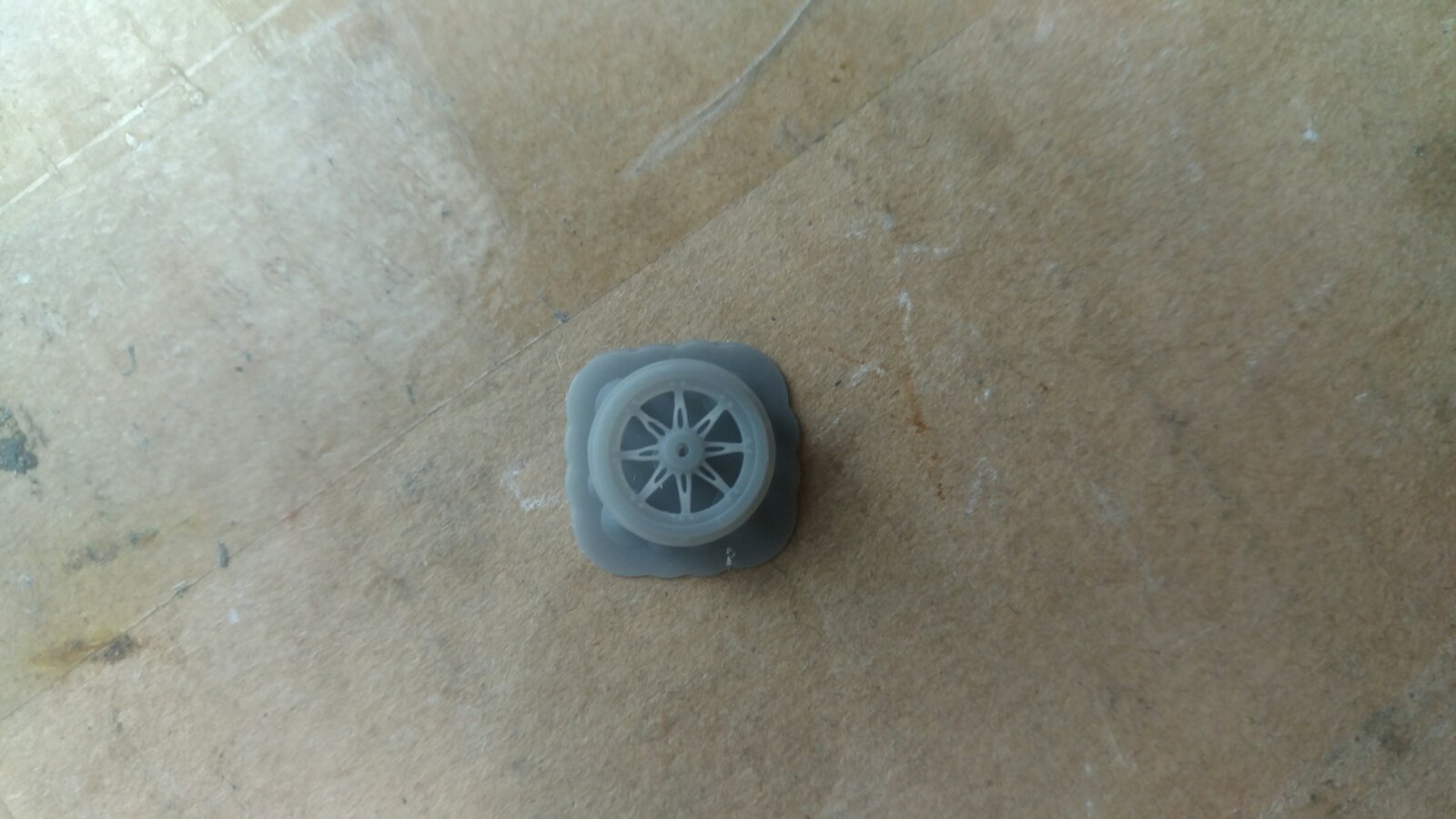

Интересно тоже мне, сколько выдержат полимерные буксы держащие металлические оси, сам то полимер достаточно твёрдый 8-) , но главное, что это же 2-я эпоха, там скорости до 40км/ч 8-) ... (т.е. в H0 это 1 метр пути за 9 секунд)..
я чуть позже тоже их возьму ;) ..
Been thanked: 526 times
вообще имхо в твою конструкцию прямо просится скрытая металлическая скоба в буксы, как у Piko старого 8-) .. буксовая вся деталь у тебя отдельно от рамы идет.. их склеивать нужно.. у рамы с приклеенными буксами хватает жесткости что бы не "разлазиться" в стороны и удерживать плотно колёсную ось?

Barbosa_ писав: Интересно тоже мне, сколько выдержат полимерные буксы держащие металлические оси
Для увеличения срока службы буксового узла (и снижения сопротивления) в буксы вставляются подшипники из цветного металла, иногда даже цилиндричекие — в этом случае колпары должны иметь цапфовые концы осей:
railmodel писав:..Для увеличения срока службы буксового узла (и снижения сопротивления) в буксы вставляются подшипники из цветного металла..
подшипник ведь будет "сидеть" в самой буксе.. а она по моему в этой именно конструкции "слабое звено" по механической прочности... потому что она изящная, худенькая, с просветами, прототипная в общем.. и приклеена к раме всего на несколько тоненьких опор..

Stinky писав:...Пара фигурок машинистов тоже были для теста...
Вилен, этих "человеков эпохальных" ты тоже сам рисовал? :shock:.. такие хорошие получились Емели, двое из ларца... :!:

Спасибо за уточнение по колесам! Я за подшипники не думал, но когда проводил обточку отдельных деталей, то буром с алмазным напыление потребовалось время и намного большее чем я ожидал. Потому даже у себя оставил пока так. Может еще запланирую под какой то подшипник, но пока не до них. Надеюсь Денис даст им гари на макете, мне тоже интересно.
Barbosa_ писав:
Насчет прочности, то там ее хватает, в том суть и заключается, чтобы передать максимальную прочность при максимальном приближении к прототипу. В данном случае на буксах не прототипичны только крепления, так называемая челюсть и то при просмотре спереди и сзади, потому при вставке колес проблем нету, раздвигаю по полной :lol:
Емели да, частично, в ПО есть понятие болванки, когда берется чел и рисуется в Браше, в общем долгая история, хоть это примерно половина моей текущей работы, я на фрилансе, но вот рисовать времени себе самому совсем нету. Увы.

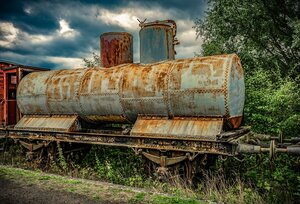

Наткнулся в сети на такое фото.Котел похож на наш.Для немцев не типичная горловина. :roll:

Stinky писав:Наткнулся в сети на такое фото.Котел похож на наш.Для немцев не типичная горловина.
Если вдруг удастся найти... Явно же цистерна для какой-то химии, и, возможно, из музея в Шёнберге под Килем. Нашлась ее фотография с другой цистерной, и вот та - точно в указанном музее. Но вот данная, с пятью обечайками, на сайте музея не упоминается.

Интересный вариант с двумя сосками :!: А зачем их два?
