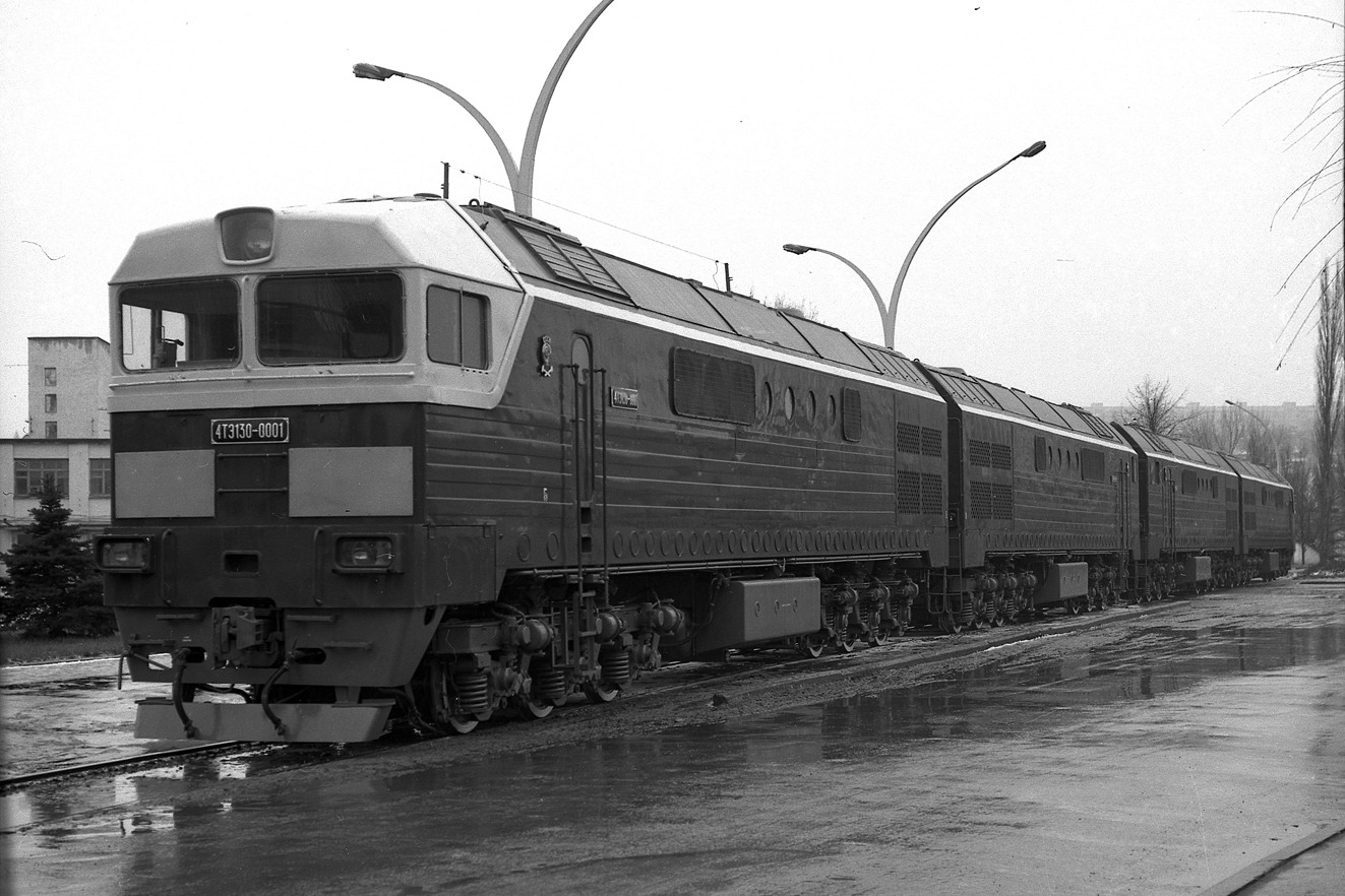

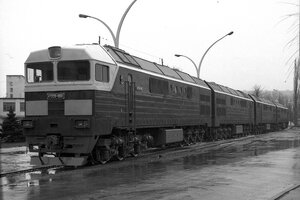

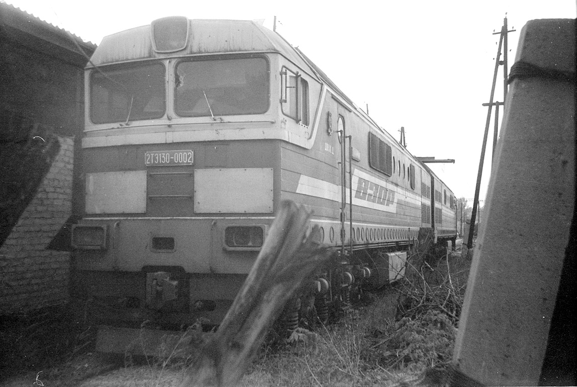

Что интересно, почти ничего не мешает вернуть ходовку в электровоз. Когда-то брал их по дешёвке - вот пригодилось. На ходовке БР 130 можно сделать 2(4)ТЭ130. Кузов там почти такой же, но тележки от 116-го. В варианте 2ТЭ130 тепловозы поработали какое-то время на ДонЖД.
4ТЭ130:
2ТЭ130:
Arkee писав: До речі, хотів запитати - як ходовка 130-го веде себе при вкорочених/видовжених карданах? Нормально в криві заходить?
При укороченной базе - без проблем. При удлиненной - смотря насколько длиннее. Если удлинить до ТЭП70 или реального ТЭ109, то проблем нет. Только нужно аккуратно удлинять кардан, чтобы не было дисбаланса. Если что, я просто резал его пополам и соединял трубкой типа стержня от ручки.

Дякую за інформацію. 4ТЕ130 здоровенна "ковбаса" а взагалі дизайн луганських тепловозів крутий був (ну окрім ТЕП150). Власне є в мене ідея перепиляти бттбшну Люську у щось більш схоже на оригінал. Якщо не розжиюсь нормальною, сучасною.

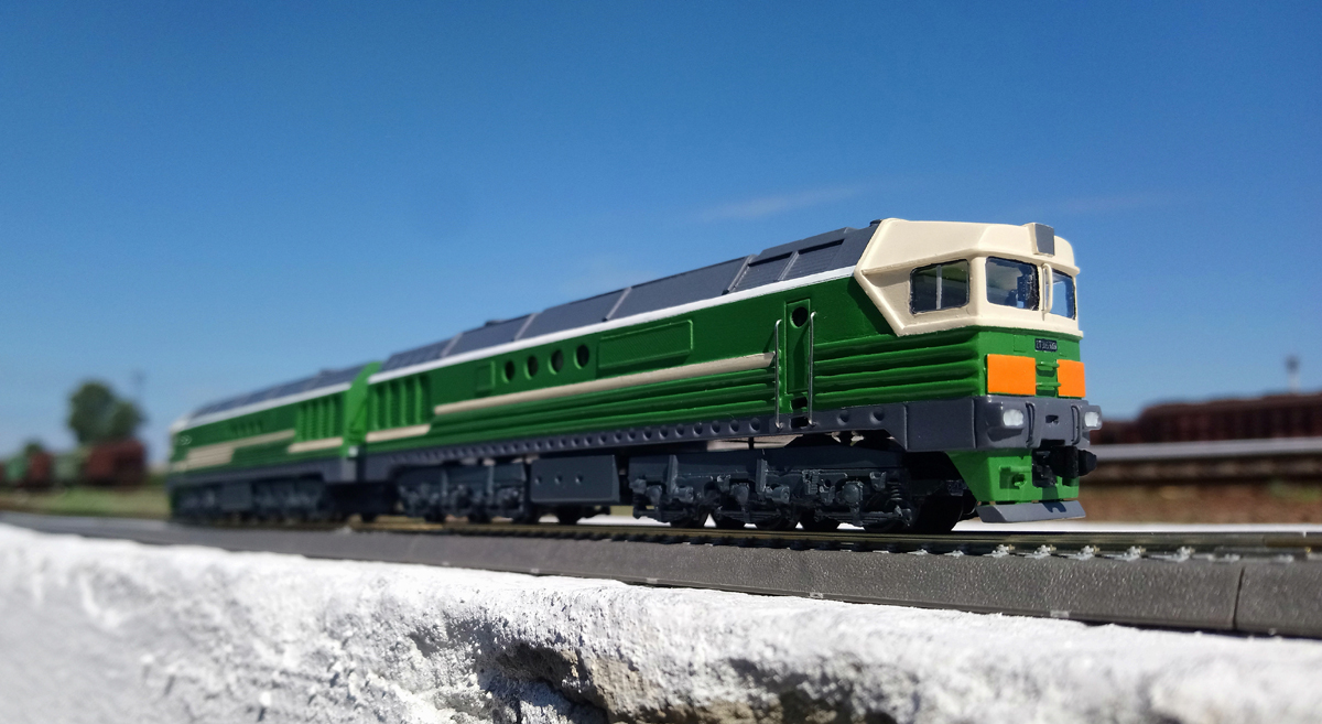

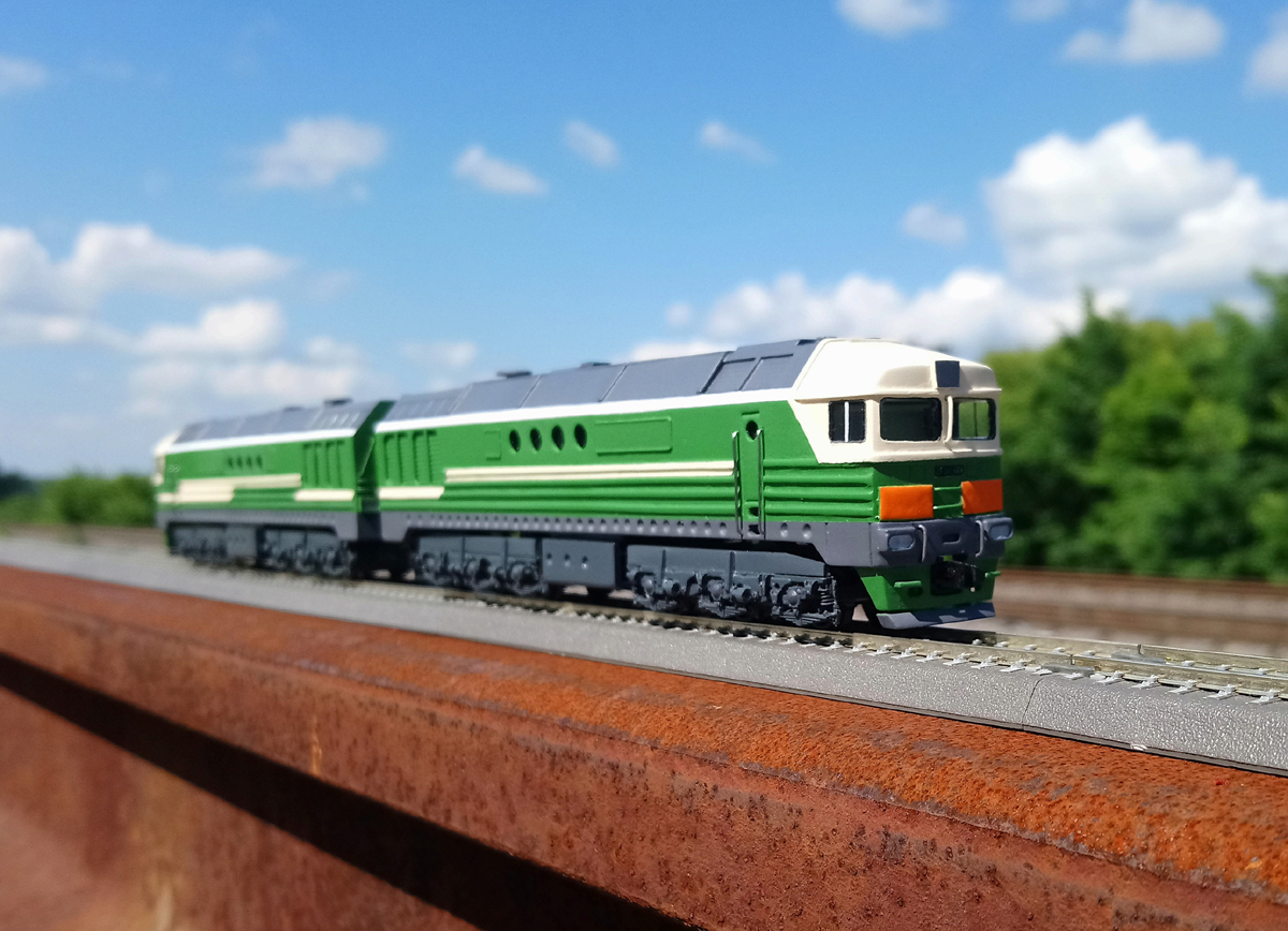

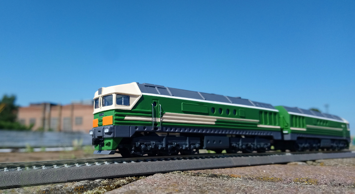

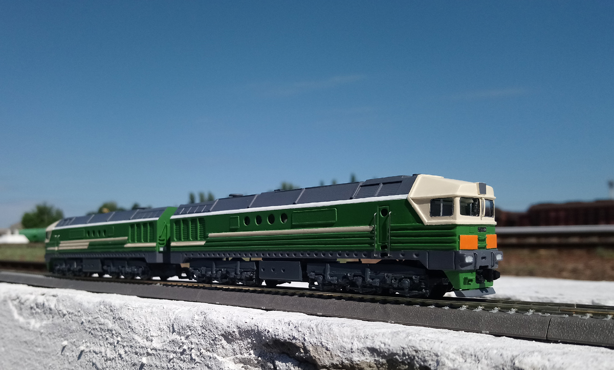

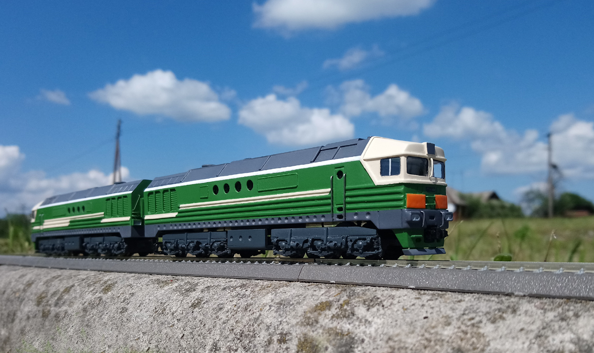

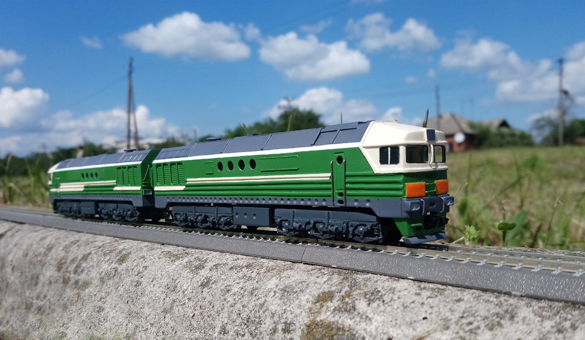

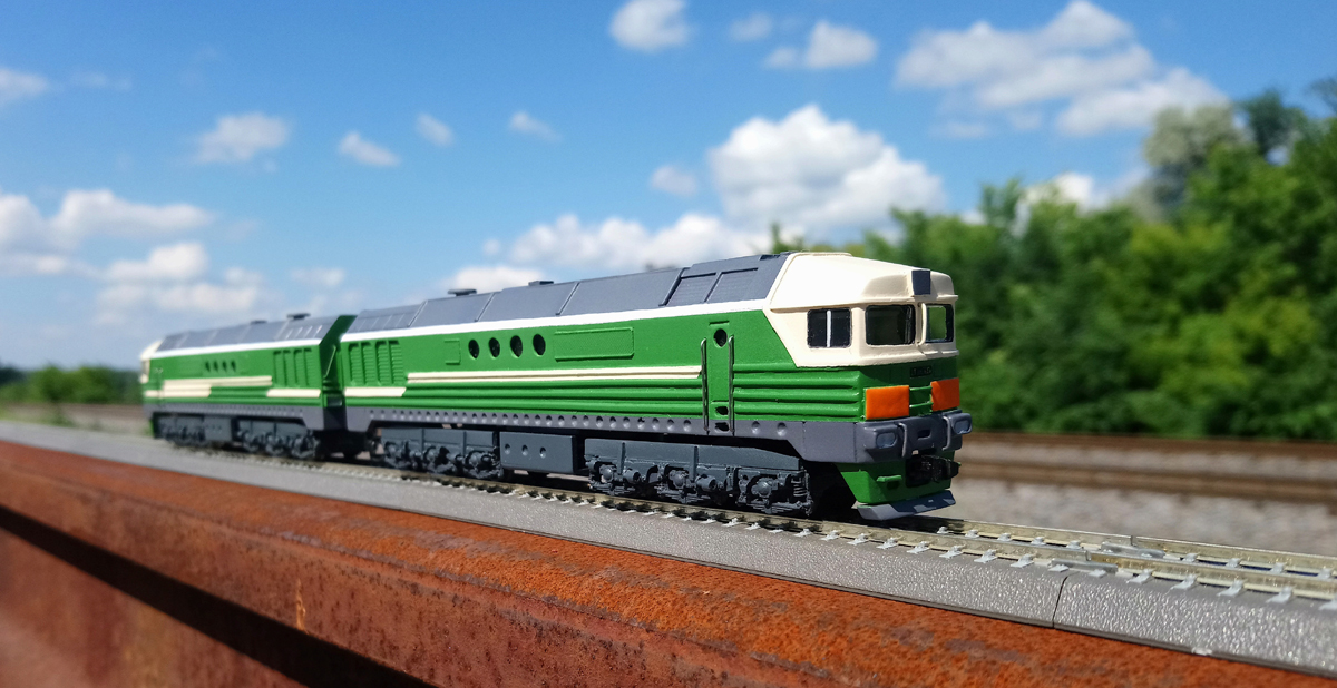

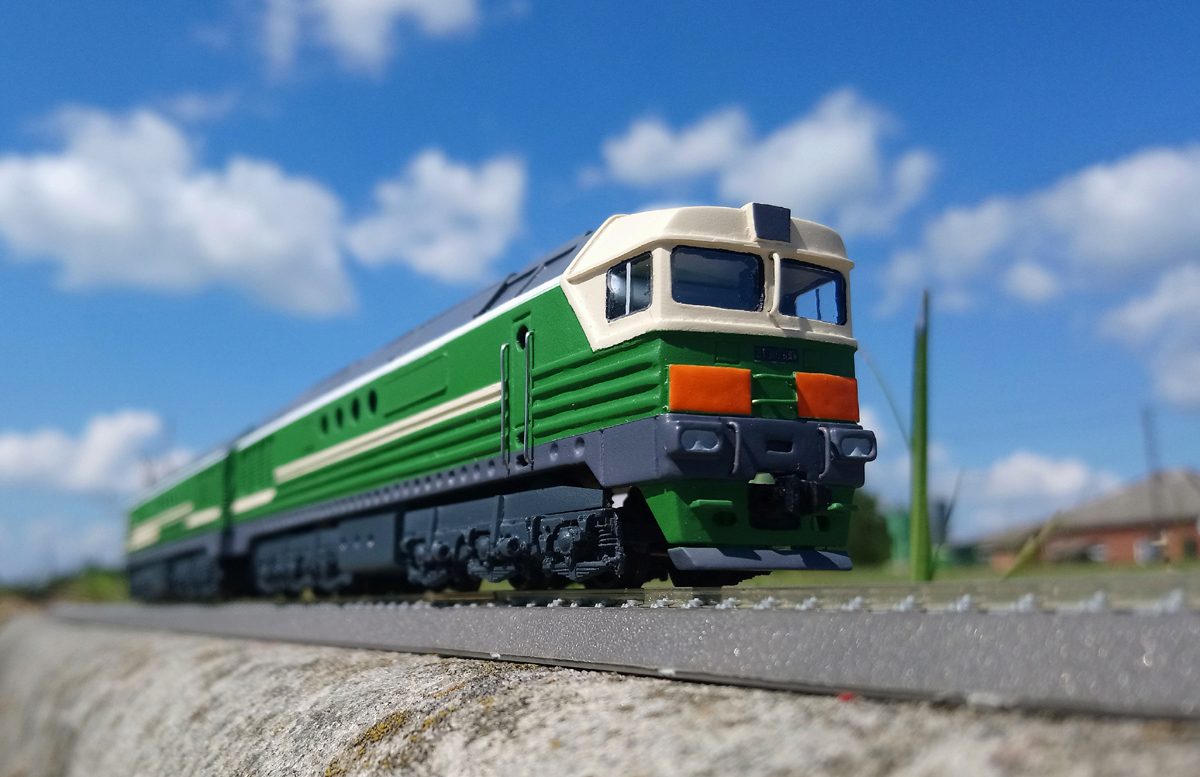

artem_b писав:Модель изображает тепловоз 2ТЭ121-006, единственный 121-й на ЮЖД, приписки депо Основа.
Вот так, без шума и пыли создаются совершенно уникальные модели.
Артём, спасибо, что сделали и показали!

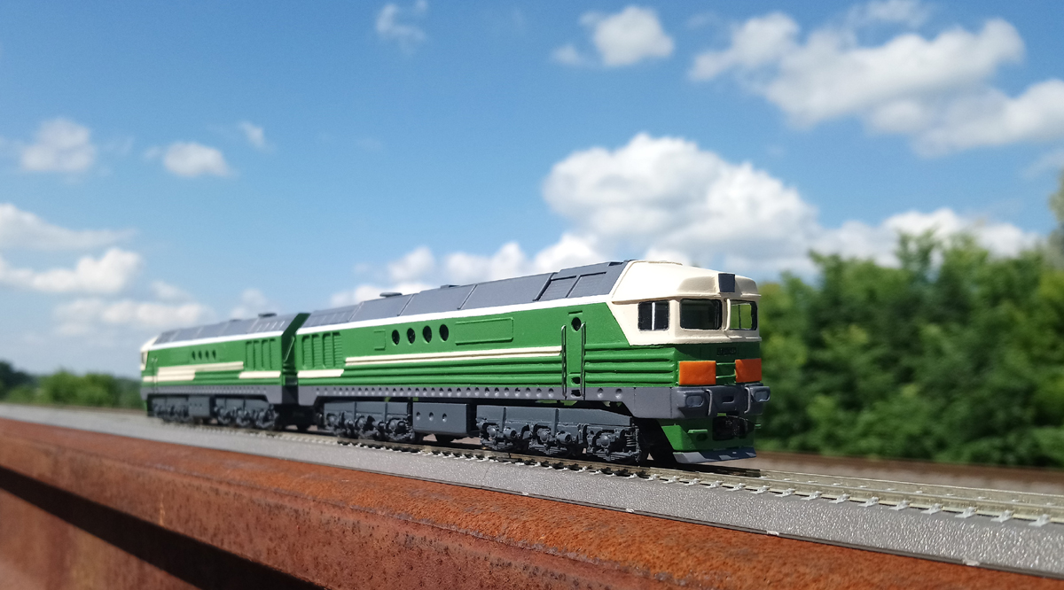

В общем, пока то да се, сделал несколько фото 2ТЭ121 на природе. Искать какие-то уникальные локации все труднее, поэтому возможны повторы. Зато "трушная" ЮЖД :)

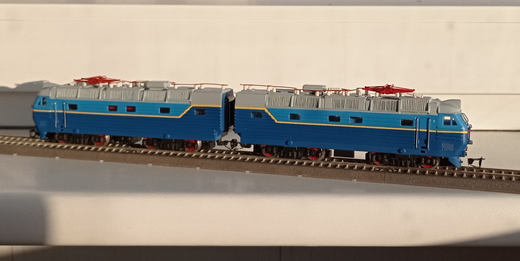

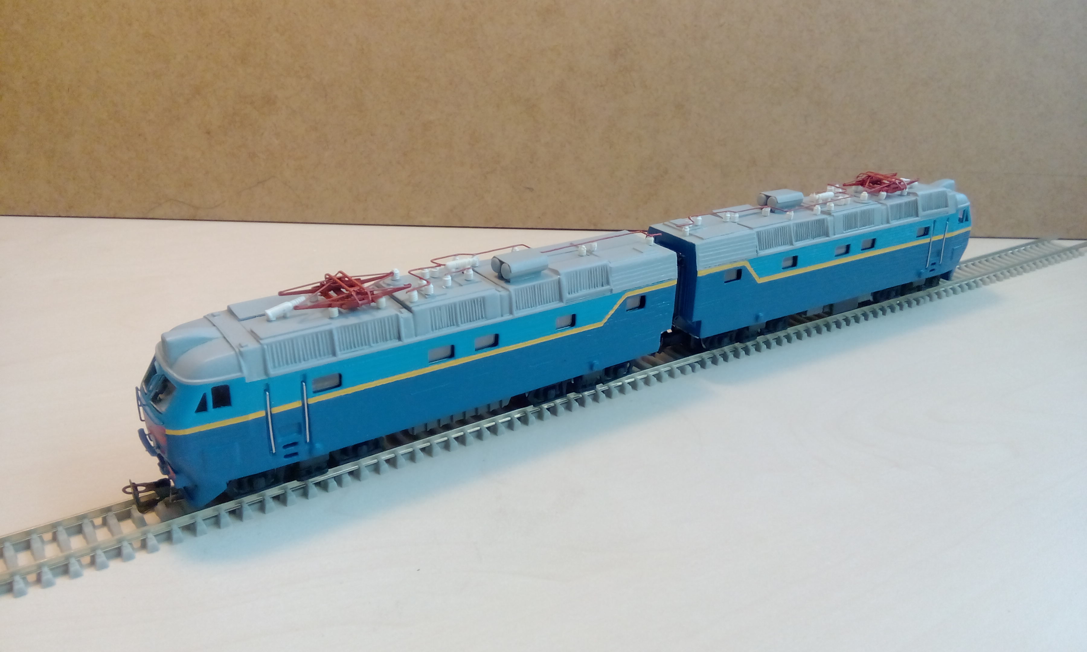

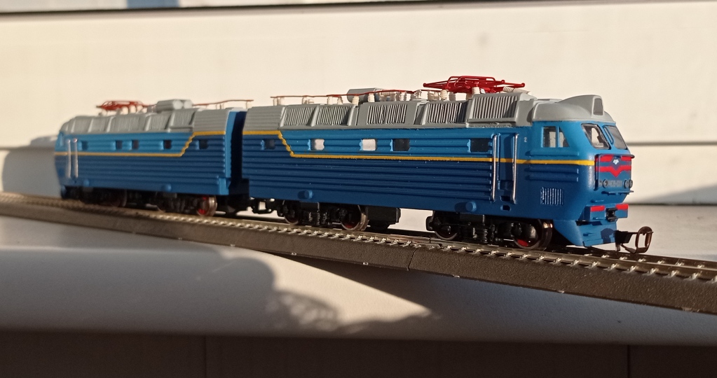

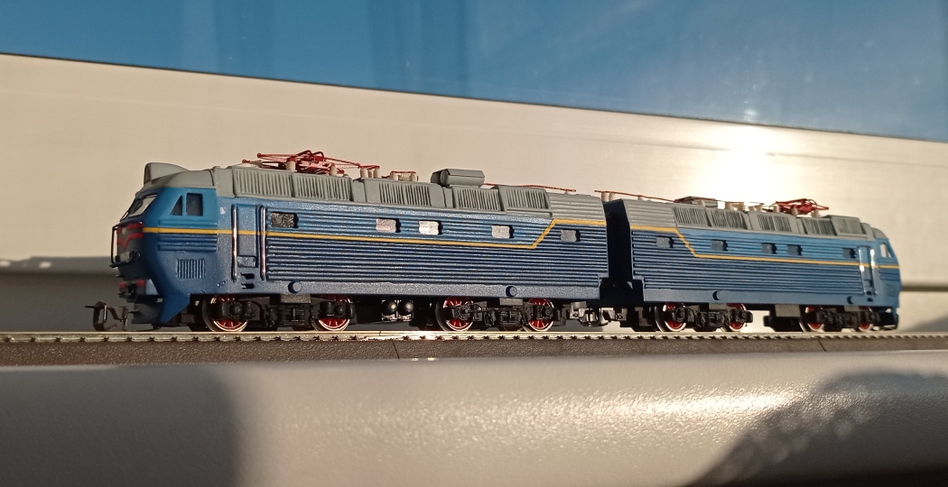

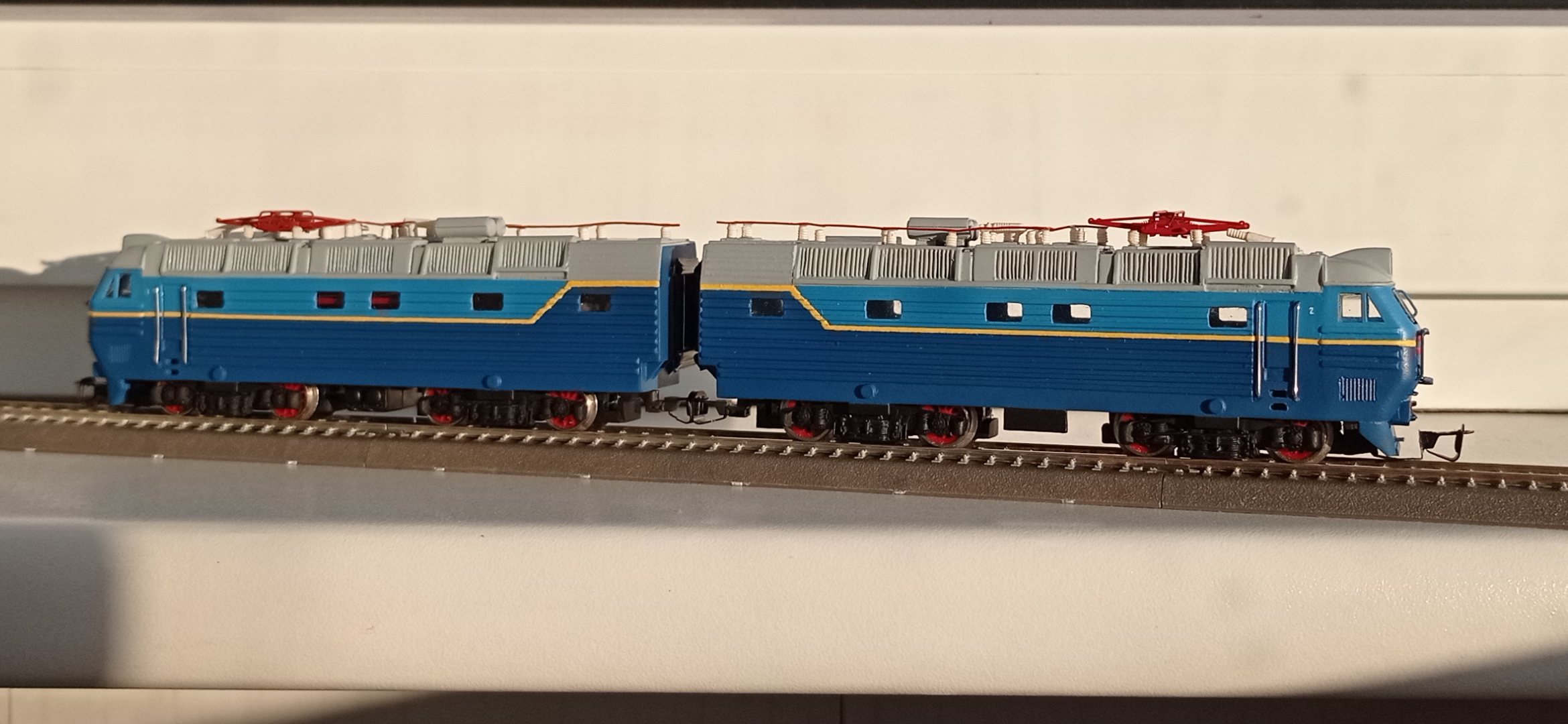

Есть такой философский "парадокс Тесея", связанный с кораблем Тесея. Если коротко, то будет ли объект тем же самым объектом, если в нем заменить большую часть или все компоненты на новые. Это к чему: был у меня электровоз ЧС8, выглядел так:
Но ходил я мимо него, а он мне все не нравился. Я его решил переделать и как-то улучшить. В результате секции были укорочены до масштабной длины примерно на 5 мм каждая, заменены боковые стенки до кабины, стороны с межсекционным переходом, обе ходовки. В связи с этим в какой-то момент у меня возник вопрос: я переделал предыдущий электровоз или сделал новый с использованием элементов старого? :lol:

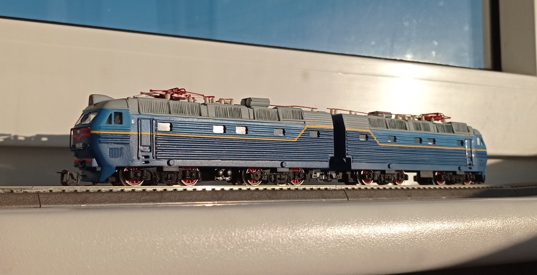

Короче, получился ЧС8-011. С красными колесами постараюсь что-то сделать:
Больше всего понравилась эта фотография. Наверное, потому что часто ЧС8 в подобном ракурсе и с подобным освещением попадается вживую - рано утром ведет ночной поезд в Киев:
Повідомлень: 3233
Has thanked: 1273 times
Been thanked: 479 times
Re: Укрзализныця и около того
Да - "парадокс Тесея" та ещё зараза :D
Но в любом случае - доработанная/переработанная модель перестаёт мулять собственный глаз, даже если для других изменения незаметны. И Душа успокаивается :)
Хорошо доработали! И фото мне нравятся!
Действительно - очень натуралистично!

Модель отлично переработана! Серьёзный, основательный труд, и времени потрачено. Но ради своего душевного спокойствия можно и нужно. Иначе и делать нет смысла.

youdmit писав:Модель отлично переработана! Серьёзный, основательный труд, и времени потрачено. Но ради своего душевного спокойствия можно и нужно. Иначе и делать нет смысла.
Спасибо за отзывы! Душевное спокойствие дорого стоит :lol: Лучше потратить сразу немного больше времени - и потом даже при беглом взгляде на полку будет приятно. Может, получится и его заснять на природе, если придумаю, как сцепку снять :D
Sergej писав:вопрос относительно модели чс-8
а из какого материала сделан корпус ?
Весь корпус - листовой полистирол разной толщины. Решетки кондиционеров - из вставки коробки от CD. Главные резервуары - трубочки (палочки) от рошеновских леденцов. Что интересно, у них такой диаметр, что много куда можно использовать. Ходовка, кстати, гутцольдовско-БТТБшная от Е11 - мне попалась с довольно хорошим ходом. Боковины тележек - от ЧС1/Е499 с переделанной средней частью. Между секциями стоят НЕМ-шахты и сцепки с накидной петлей. Когда буду катать, попробую селедки, может секции будут проходить все кривые хорошо при меньшем межсекционном расстоянии.

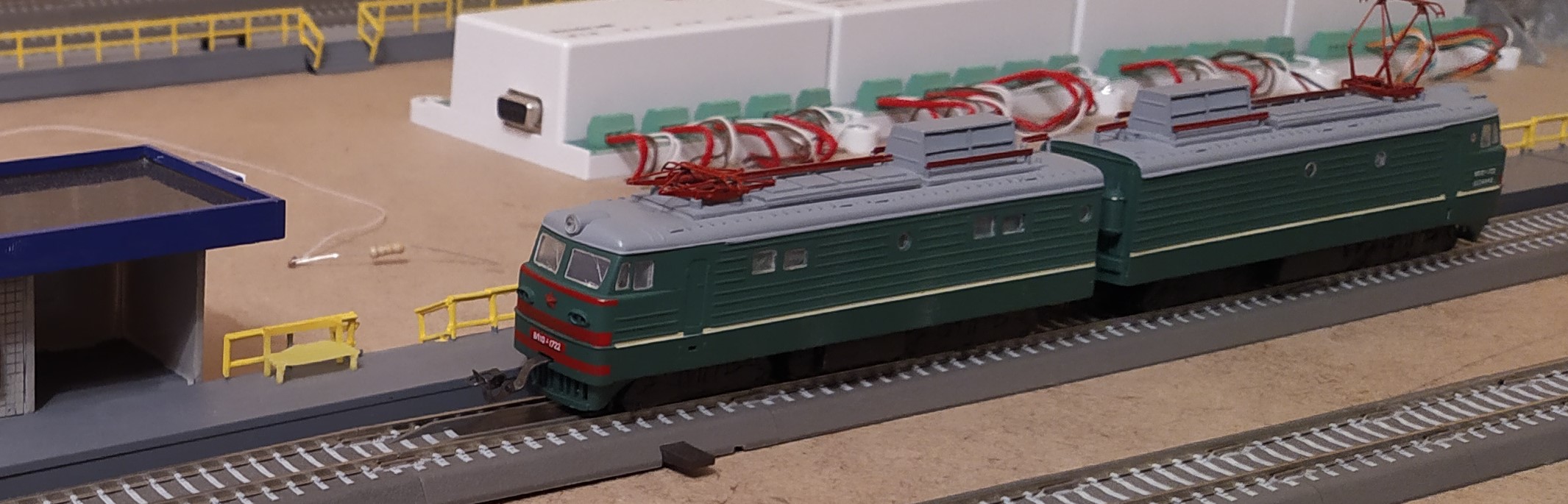

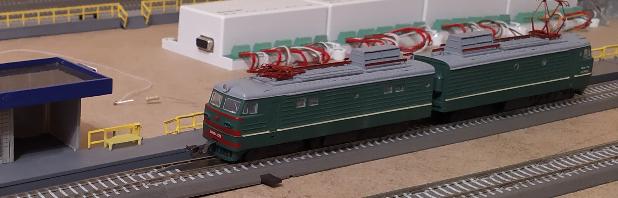

Артём,
а Вы не задумывались чтоб в качестве донора ходовки использовать на ВТТВ-шный лок, а тиллиговский?
Когда-то лет 8 назад, питерская фирма паровозики.ру выпустила корпуса электровоза вл10у.
Появления этого стендового кита породила во мне мысль сделать из него ходовой.
Поскольку я не моделист, а криворукий собиратель - то модель получилась , мягко говоря, не алё.
Но...
В качестве ходовки использовал тиллиговский БР-218 ( почти идеально подходил по межосевым).
Копийностью пришлось очень сильно пожертвовать, но зато это чудо лётает на игровом стенде уже много лет.
Ну и с оцифровкой тоже повеселее было.
Фото показываю, ( хотя по тематике оно не относится к УЗ-переменникам).

Sergej писав:Артём,
Справедливости ради, на ЧС8 не совсем БТТБ, а Гутцольд. Несмотря на аналогичные размеры и общую схожесть с ходовками электровозов ЧС1/Е499, эта получилась лучше по совокупности качеств. Она Уже и у нее лучше ход. Тиллиговские ходовки под все свои хотелки покупать - есть будет нечего :lol: А если серьезно, то мне больше нравится пилить Пико. К тому же, часто тиллиговские электровозы берешь в руки - и становится жалко что-то с ними делать. Вот так у меня лежат 2 электровоза от Тиллига - может, решусь один из них раскромсать.
Sergej писав:Когда-то лет 8 назад, питерская фирма паровозики.ру выпустила корпуса электровоза вл10у.
На эти корпуса кто-то умудрялся перепилить Таурус с правильной базой. Если судить по фото, то с моделью все в порядке :)

Sergej писав: Поскольку я не моделист, а криворукий собиратель - то модель получилась , мягко говоря, не алё.
Сергей, честно говоря не уловил по фото лока, к чему такая самокритика. Электровоз сделан аккуратно и хорошо узнаваем. Потому приставка "криворукий" лишняя.
Sergej писав: Копийностью пришлось очень сильно пожертвовать, но зато это чудо лётает на игровом стенде уже много лет.
ИМХО, оправданный выбор, если модель находится в эксплуатации.

artem_b 2ТЭ121 на природе.
Шикарна моделька і хороші фото. Одобрямс коротше.
