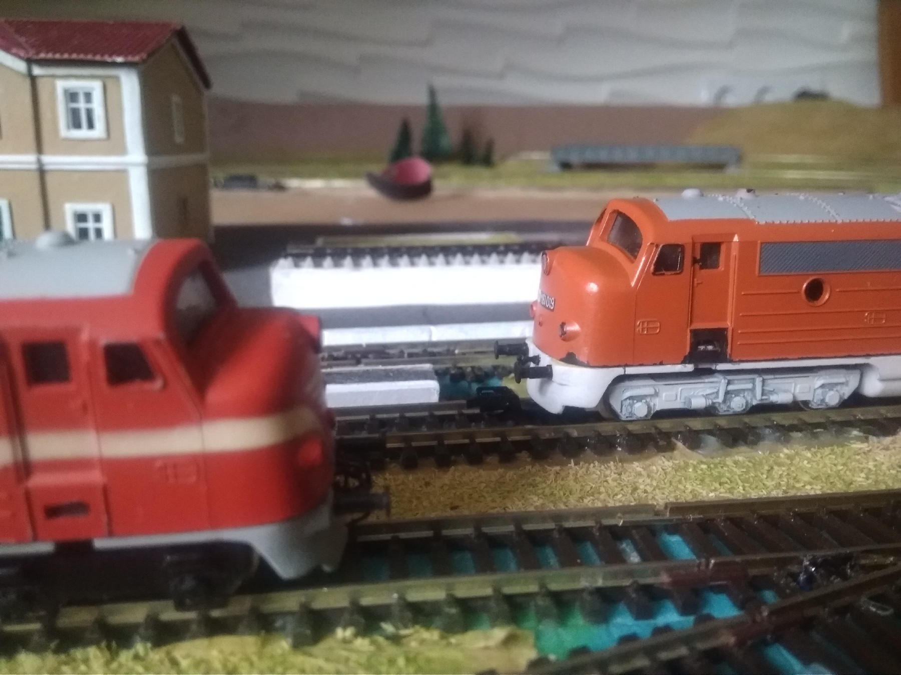

Ще одна конверсія БТТБшного Нохаба зі стану "набір запчастин" до ходового. Цього разу вирішив не заморочуватися зі шлангами, а зчепку приклеїв до кришки візка. Рама та кришки візків перефарбовані. Корпус обдертий трохи, потім може пофарбую у червоний. Нічого особливого, просто ще одна тягова одиниця в копілочку.

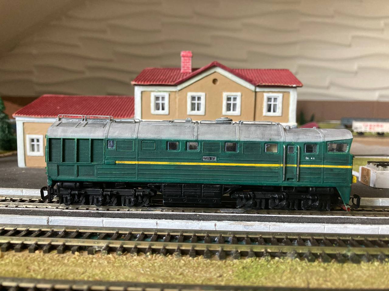

Перепиляв ліву бочину корпусу 116-го, переніс двері на правильне місце. У роздумах чи видовжити корпус на міліметра два - задній звіс через те, що міжшкворнева відстань у бттб трохи більша, чи залишити як є...

Честно говоря ради 2х мм я бы и пальцем ноги не пошевелил.Нормальный внешний вид,
узнаваемый,до боли родной... :roll:

Ну опять-таки, если есть время и силы - почему бы не попилить для полной сатисфакции ;) Но я бы не заморачивался. Есть куда бОльшие прощаемые условности, чем эта длина.

Дилема в тому, що розмір корпусу правильний, але база візків завелика і задній візок дуже близько до закднього зрізу. Але мабуть не буду цього робити.

Пофарбував раму з візками, фабра емаль від Ревеля. По суті, низ готовий. На корпусі позашліфовував сходики між шарами матеріалу від принтера, ніби вийщло. Їх загалом небагато, хіба на морді було.

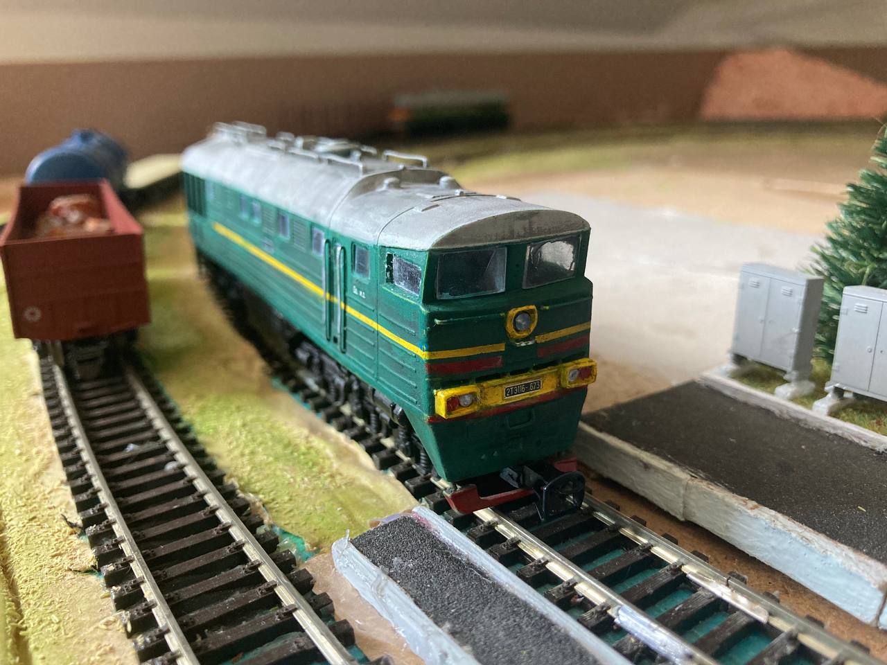

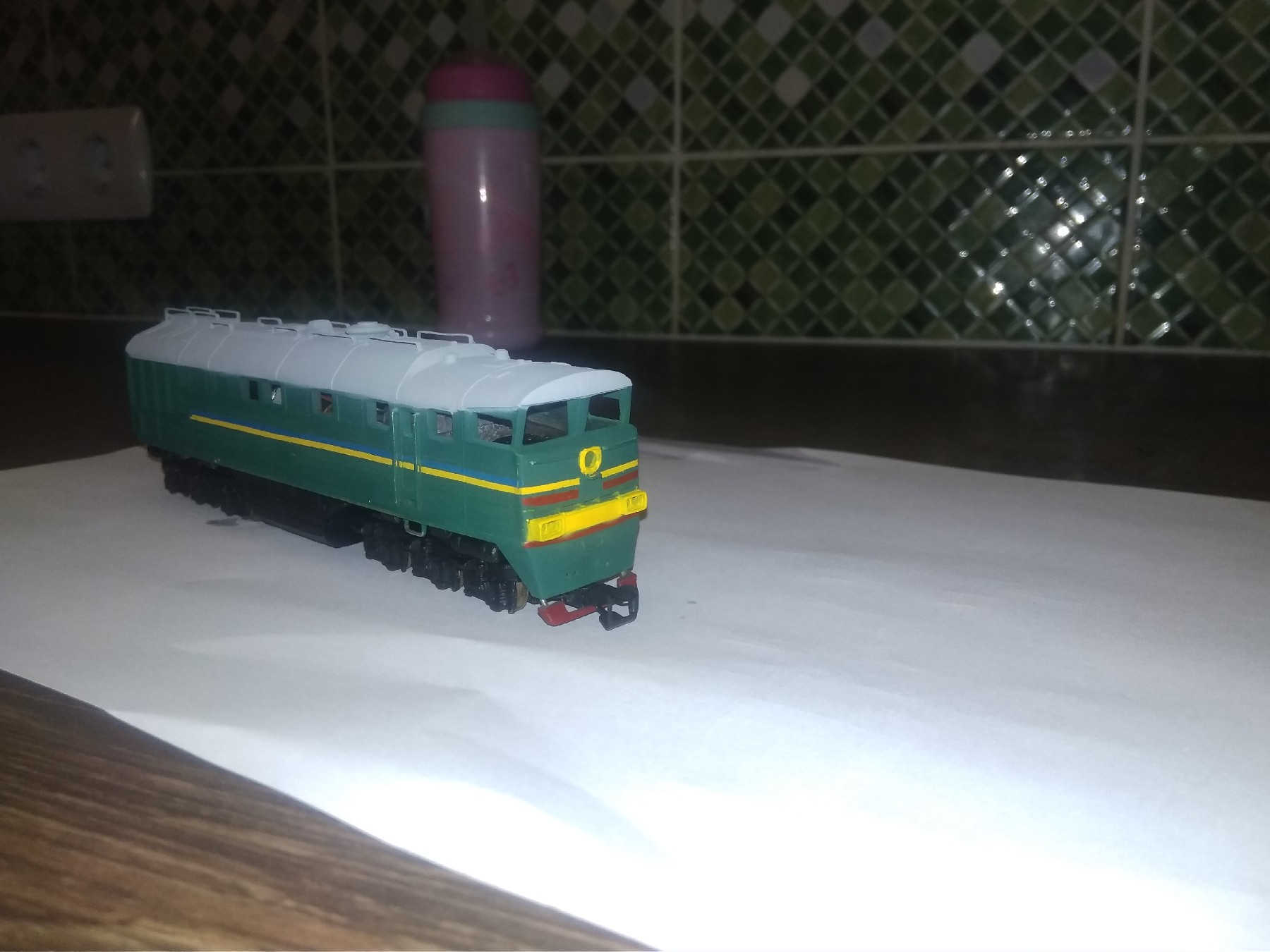

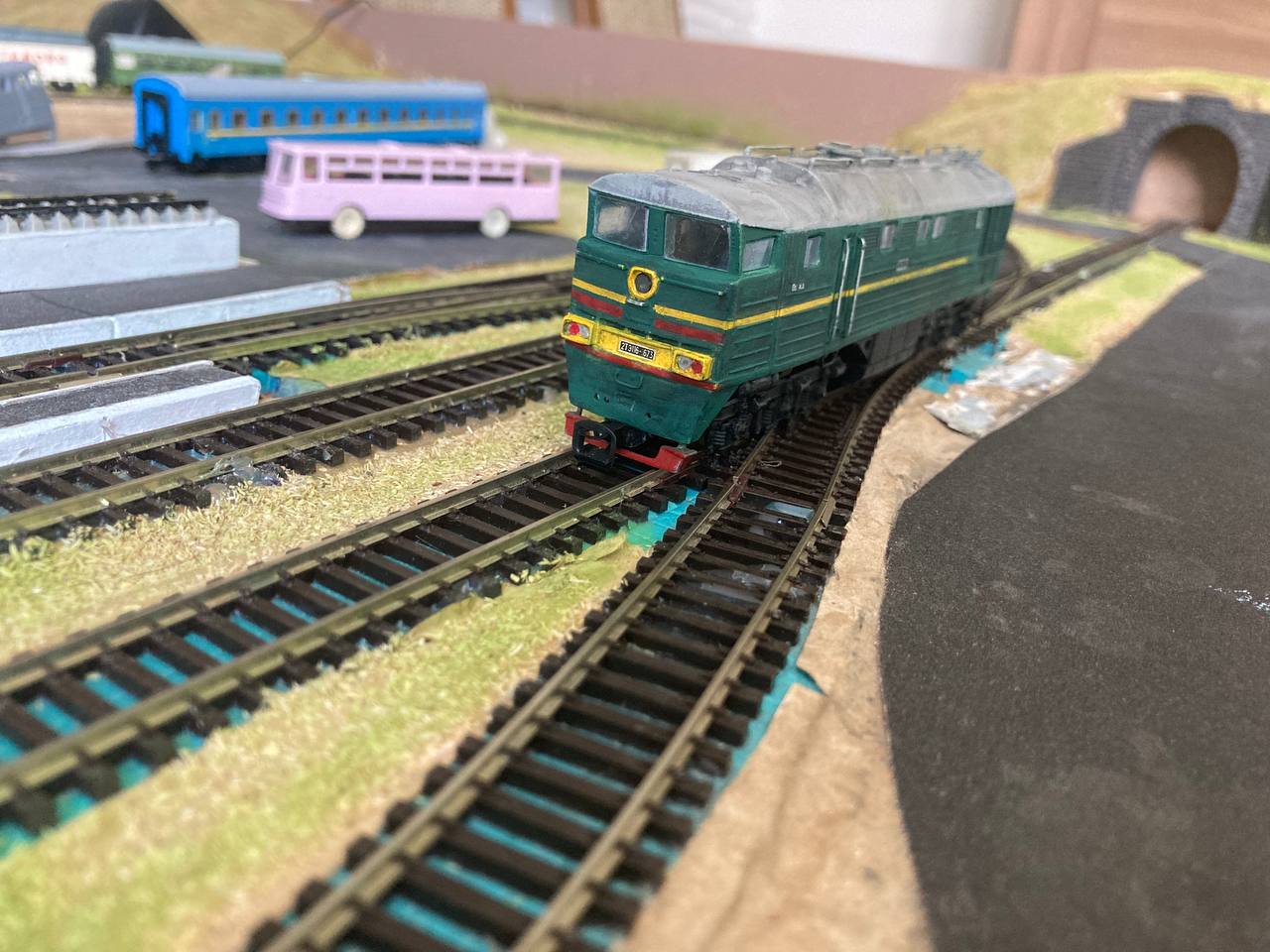

Пофарбував. Ще декілька дрібниць додати треба. Вибачте за якість фото, завтра постараюсь кращі зробити. Є трохи косяків, цей тепловоз це по суті бета-версія та проба пера.

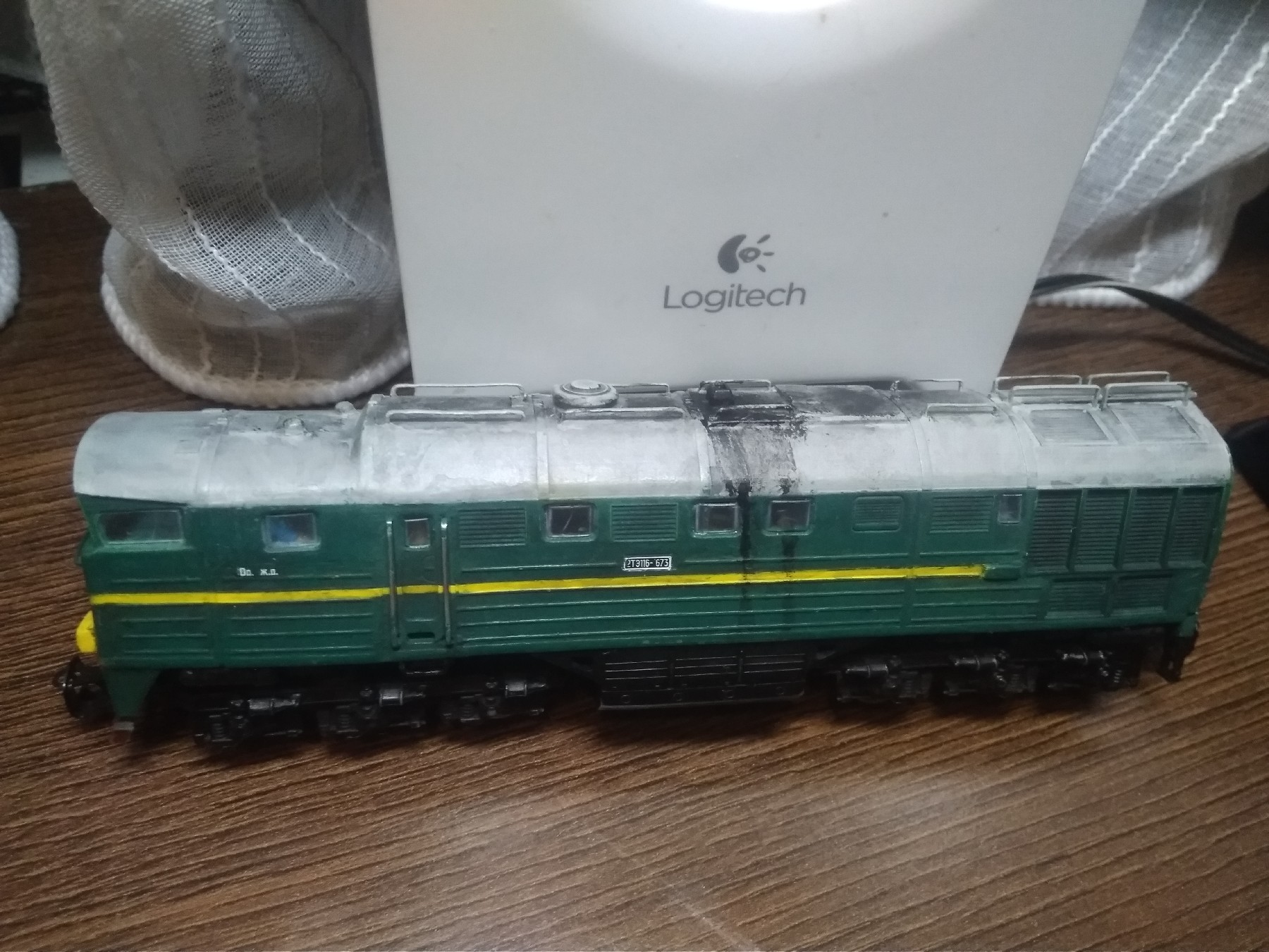

Практично готовий. Пробував завезерити, але якось пішло не дуже :(

Если по-честному, то мне последний вариант с везерингом больше нравится. Без обид, но после покраски были видны распылы - наверное, скотч неплотно прилегал. Но в нынешнем варианте эти нюансы или стали невидны, или смотрятся вполне естественно для тепловоза "не под комиссионный осмотр" ;) В нынешнем варианте я бы сделал задние буферные более темным серым. Опять-таки, не в обиду :)

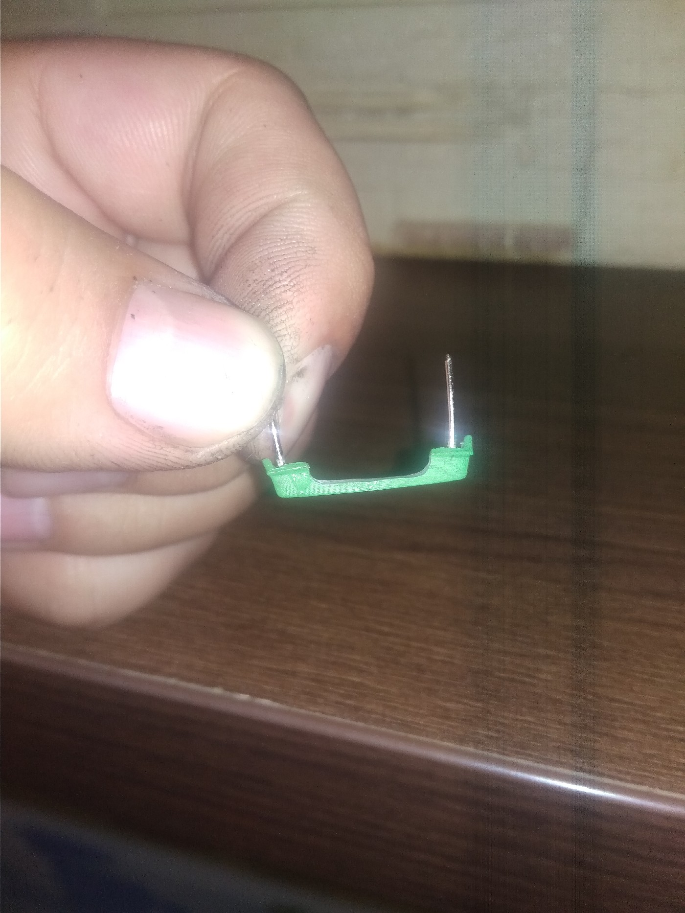

Ещё понравился вариант решения передней сцепки. Если можно, я бы глянул поближе

artem_b писав:Если по-честному, то мне последний вариант с везерингом больше нравится. Без обид, но после покраски были видны распылы - наверное, скотч неплотно прилегал. Но в нынешнем варианте эти нюансы или стали невидны, или смотрятся вполне естественно для тепловоза "не под комиссионный осмотр" ;) В нынешнем варианте я бы сделал задние буферные более темным серым. Опять-таки, не в обиду :)
Та жодних образ - я лише вчуся фарбувати аерографом плюс я не дуже вмію в акуратність стосовно дрібних деталей :(.Втім, вживу він не так страшно виглядає, як на макро, я його ще більше загадив, тепер як убитий груниками виглядає :twisted: Задні буферні ще не готові - я не знайшов чим їх окантувати, а так окантовка буде жовтою, а самі фари - червоний та сріблястий, як спереду. Ще маю проблему з емаллю Humbrol, яка є основним кольором - знайшов у загашнику баночку, розвів розчинником Humbrol, задув, а воно сохне дуже довго. Пройшла доба, друга, Ніби схопило, а береш у руки доробляти, спека, руки потні, воно стирається, стираєш спиртом тонування - фарбу теж зачіпає. Починаєш підфарбувати, а виходить так собі. Може причина в тому що фарба стара, пару років лежала, хоча візуально нічого їй не бракує, або я щось не так роблю.
По зчепці - буду вдома - сфотографую. Взяв у Ігоря Бурбона шахти НЕМ, приклеїв до торця візка, укріпив зверху та знизу кусками пластику. Мітельник з ЗД друку фотополімером, наклеїв його на П-подібно зігнуту скрепку, після чого випиляв виріз для шахти на поворот візка. Щоби зняти/вдіти корпус, треба зняти зчепку, продіти шахту у проміжок між корпусом та мітельником, потім задню частину на місце, в кінці зчепку назад у шахту.
П.С. знайшов у телефоні фотку мітельника

Arkee писав:якось пішло не дуже
Засмучуватись не варто. Все відразу ідеально получається або у геніальних людей, або у звездунів при друкуванні на клаві. Локомотив як для "бети" вийшов норм! Видно, що це втомлений життям на УЗ "фантомас".
Arkee писав: Втім, вживу він не так страшно виглядає, як на макро
Є такий момент, що справжнє враження від моделі можно отримати тільки "вживу" :roll: Макро - дуже прискіпливе "око".

Подтверждаю. Причём в 95% случаев модель живьём выглядит лучше, чем на фотографиях. А при определённых обстоятельствах выясняется, что фотографии вообще не дают никакого представления о реальной модели.
Орест, всё нормально! Важно, что вообще не побоялись сделать пробу везеринга. Я до сих пор это дело не освоил и получается лишь ситуативно... 8-)

Артем, Ви запитували про зчепку, ось, сфоткав, надіюсь видно.

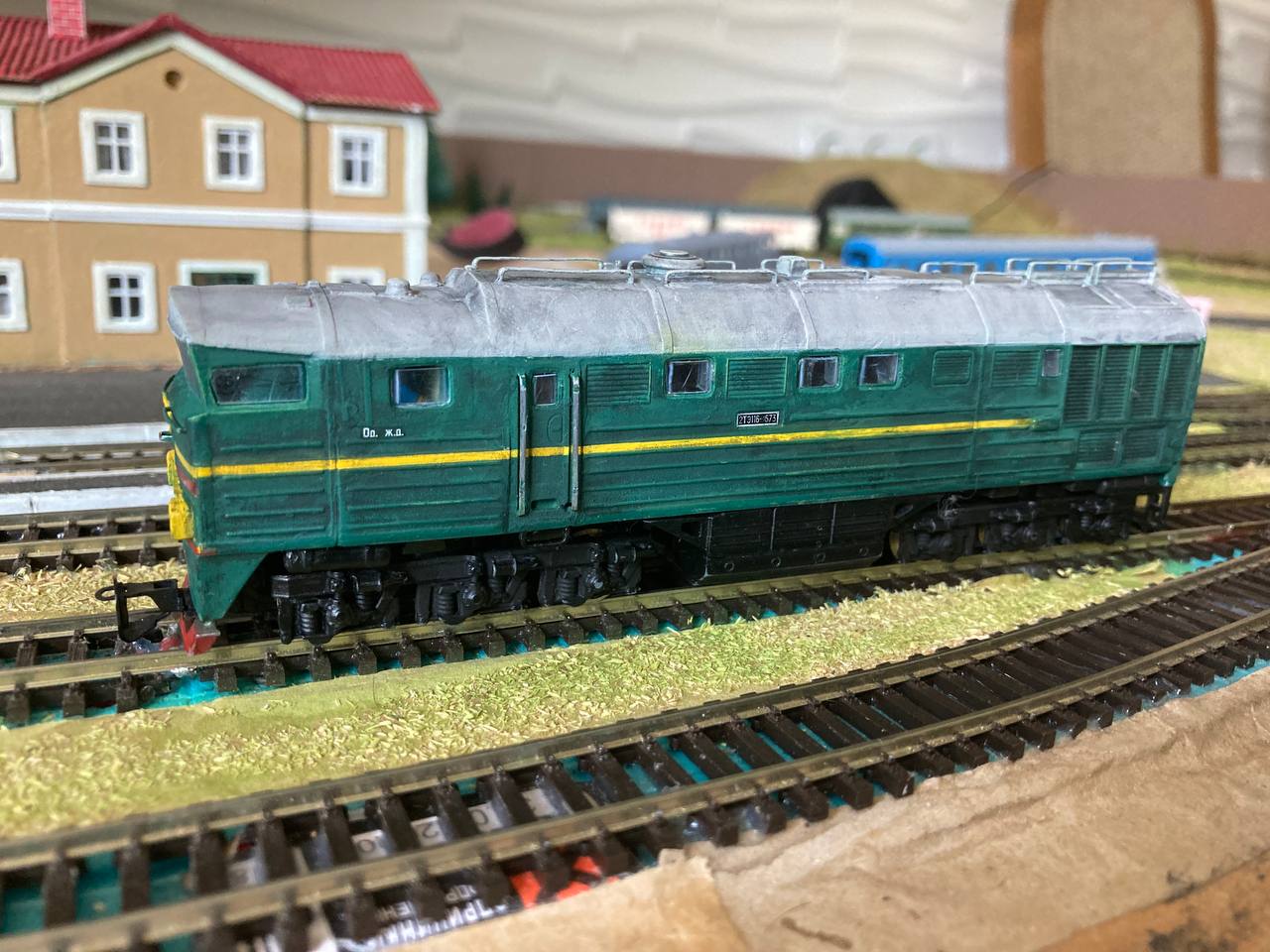

Юрій Санич, загалася мені така от цитата Бернарда Шоу - «Архітектори майстерно ховають свої помилки під плющем, погані кухарі — під майонезом, а лікарі — під землею». Від себе додам - моделіст ховає косяки під везерінгом :roll: Зараз трохи іще додав, тепе такий от доходяга. Щодо прототипу - корпус зроблений під номери 300-400, на декалях від RTM номери пізні, тому наклеїв табличку від 1673 та замалював одиницю - вийшло 2ТЭ116-673. Все рівно не 300-400, але морда така як треба. Був приписаний до депо Коростень Південно-Західної залізниці, зараз скоріш за все пішов під списання. В мене Одеська залізниця бо Південно-Західної декалі не було.

Как по мне то машина получилась интересная.Такой "растушованный" как бы везер.
С учетом того какие разыне бывают обгадинги локомотивов,то этот весьма умеренный. :roll:

Arkee писав:Артем, Ви запитували про зчепку, ось, сфоткав, надіюсь видно.
Супер, спасибо! Теперь понял. Меня от такого варианта всегда останавливал люфт тележки в свободном состоянии.
Arkee писав: Щодо прототипу - корпус зроблений під номери 300-400, на декалях від RTM номери пізні, тому наклеїв табличку від 1673 та замалював одиницю - вийшло 2ТЭ116-673. Все рівно не 300-400, але морда така як треба.
Номер с декали почти попал на 1677 - как ни странно, а внешне он точно такой же, как модель. Все дело в том, что в начале 2000-х ЛТЗ реконструировал некоторое количество старых тепловозов с присвоением (зачем-то) новых номеров. Так, 2ТЭ116-402 стал 1677:

З цією зчепкою та мітельником бігає він нормально, при тому що у мене на кільці є підйом в кривій, що в одну, що в іншу сторону, в тому числі з вагонами жопою вперед. Мінімальний люфт там є і йому ніби вистачає. Щодо перебивки на ЛРЗ номерів - не знав, дякую.
