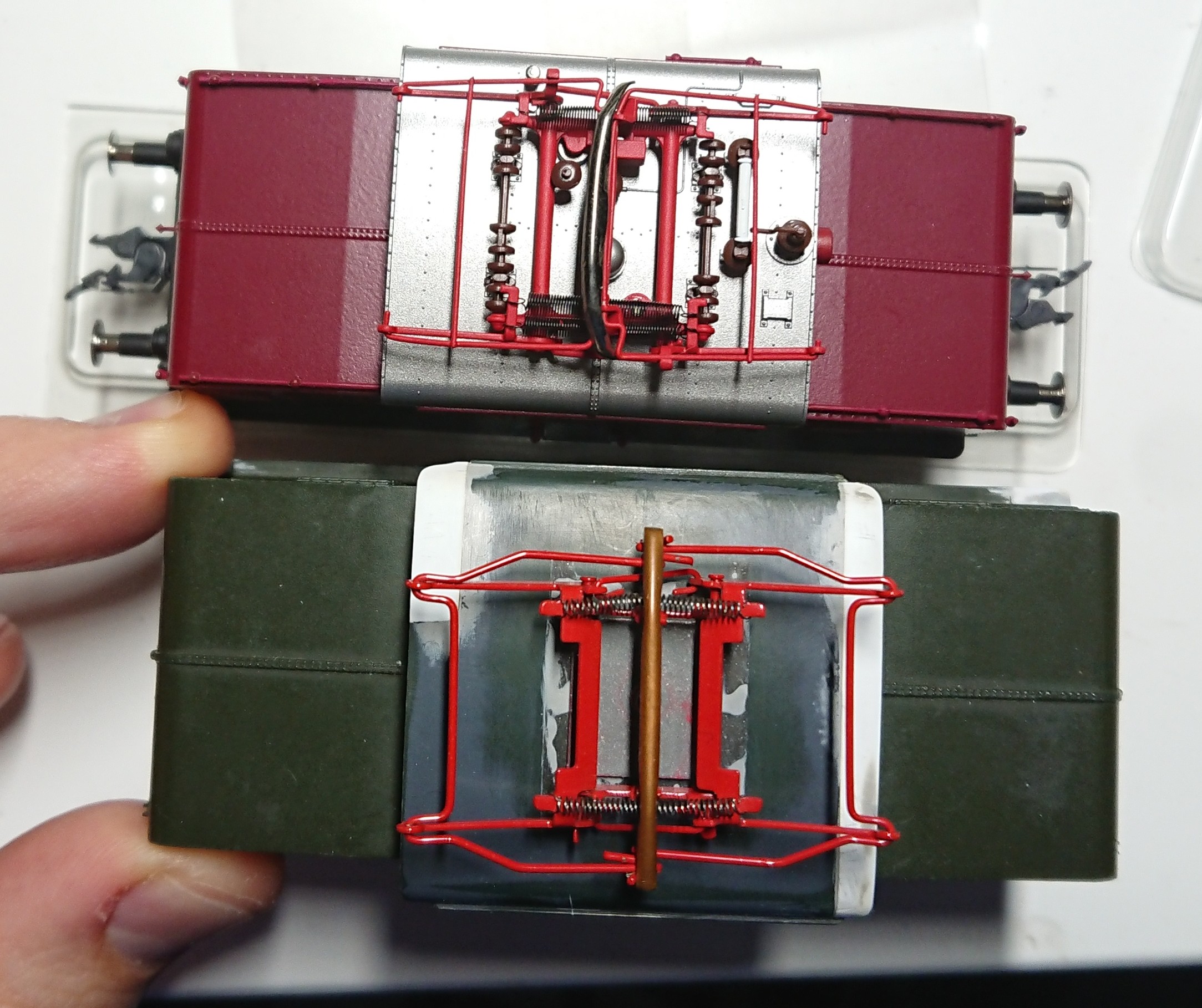

Кстати, вот наглядное сравнение классики и собственно Фляйша:
Как видим Пико существенно отличается по размерам. А также он немного выше.

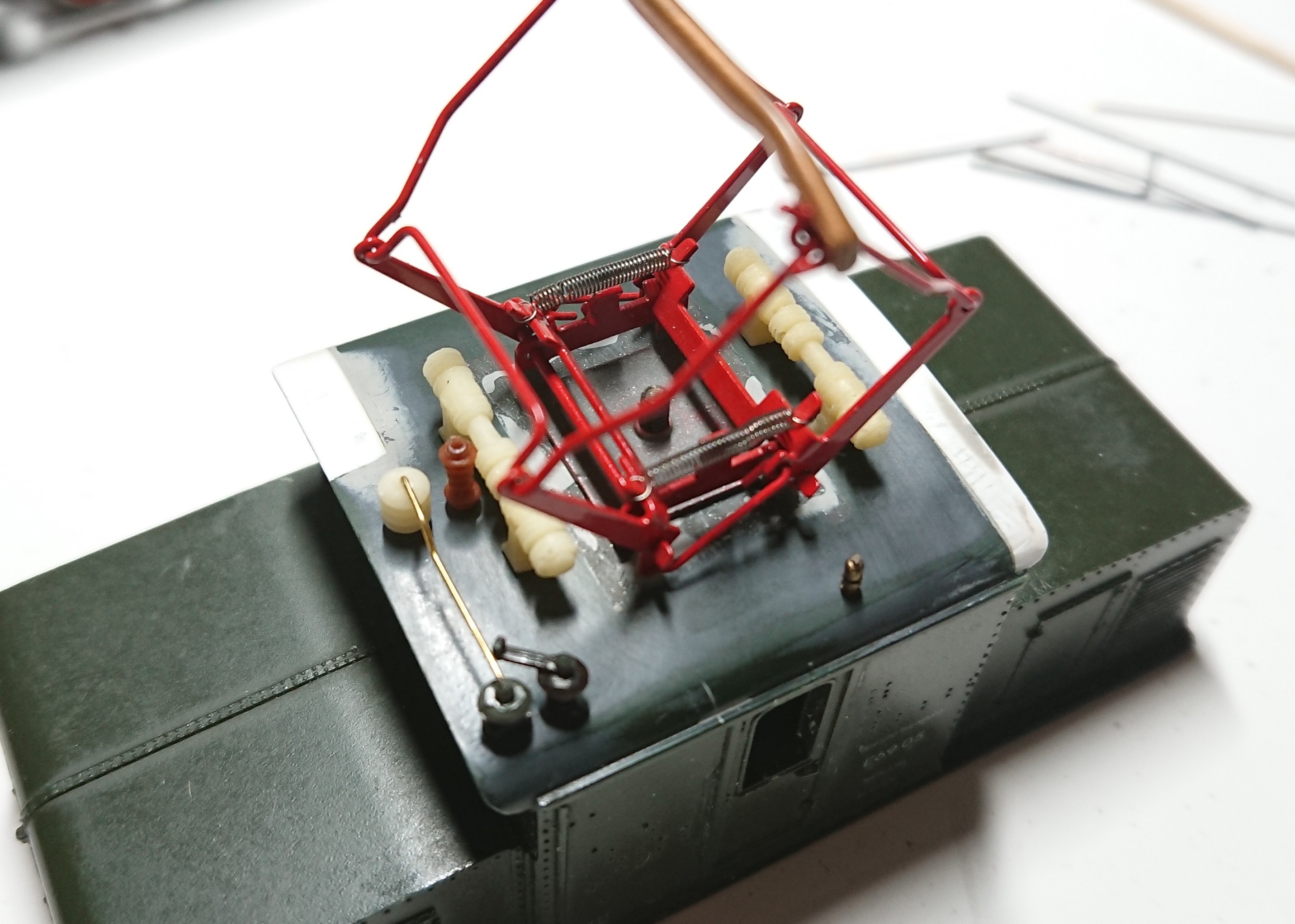

Но вернемся к работе. Благодаря деталям, полученным с Александрийского литейного комбината :lol: (огромное спасибо Олегу) - установил наконец-то крышевое оборудование:
Дальше работа была над поручнями. Я просто задолбался сверлить кучу дырок на таком небольшом корпусе :mrgreen: Но все же поборол и получилось так:
Также выпилил стекла для будки. Кстати, коллеги, подскажите пожалуйста - как лучше ставить стекла - до покраски или после?

После.
