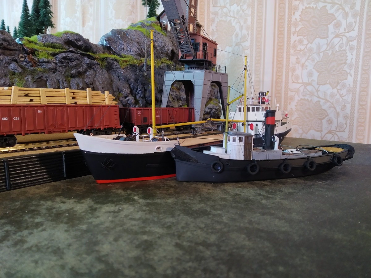

В порт прибыл рейдовый буксир.

Ох красавец!!!
Отличнейшая работа! И занял вакантное место в порту :)

Хозяйка порта. Очень и очень. Архаичный дизайн полностью гармонирует с общей темой макета.

Были упущены некоторые элементы. И это не мелкое упущение, а очень значимые детали.
И есть ещё один досадный момент. При изготовлении корпуса ориентировался на простенькую разработку модели в 1:250 и там разработчик по причине малого масштаба не предусмотрел якорные клюзы и этот момент был мною упущен... :cry:
Вообще-то отдача якоря в акватории порта категорически запрещена, но судно должно быть полностью укомплектовано.
А пока буксир уходит на штатное место швартовки.

Отличный буксир! А в итоге -какой масштаб получился?

andrey-58 писав: А в итоге -какой масштаб получился?
Хороший вопрос... 8-)

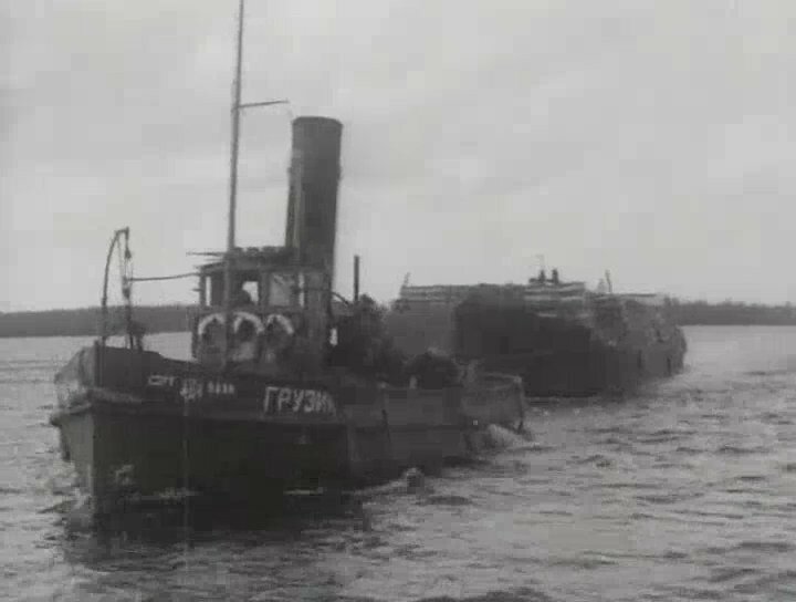

Делал по материалам модели немецкого буксира, разработанной для масштаба 1:250 в картоне.
В исполнении разработчика модель выглядела так.
Данных о прототипе не нашёл, но облик судёнышка понравился. Выяснил, что в Отечестве были подобные и вполне вероятно, что среди трофейных были именно этого проекта. Беломорско- Онежское пароходство, в частности, эксплуатировало очень похожий буксир.
Линейных размеров нет. Поэтому при распечатке базовой картонной модели сохранил пропорции, а размер подгонял по весьма архаичной методике - по высоте двери в рубку. Исходил из того, что палуба рубки должна быть выше основной палубы и высота внутри должна быть не менее двух метров.
Только-что, кстати, догадался подставить фигурку в 1:87.
И более наглядное представление о масштабе рядом со всем знакомым предметом.

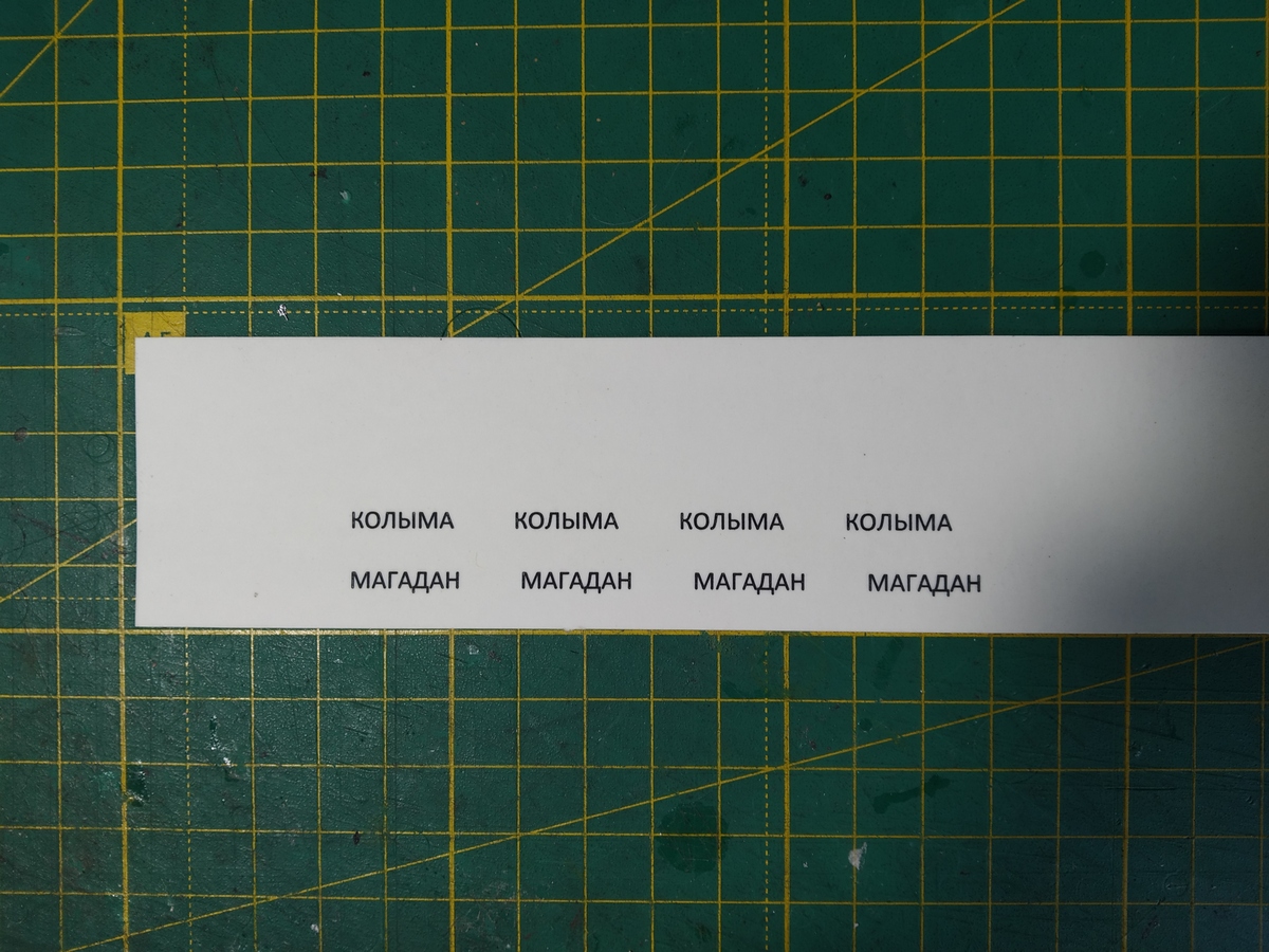

Бумага для декалей, лазерный ч/б принтер, аэрозольный лак, неоценимая :!: консультативная помощь Артёма -Timon и сухогруз получил нежное и доброжелательное имя.

Название наклеено на борт на подложке или переведено по ЛУТ-подобной технологии?

Это самодельная декаль

Распечатал на бумаге для декалей, задул лаком. Дал почти сутки выдержки. Далее работа как с обычными декалями. По ряду причин надписи на модель наносила девятилетняя внучка. Вроде нормально справилась... :roll:

Ух, отличная декаль! А лак обязательно в аэрозоле нужен? Из аэрографа нельзя?
