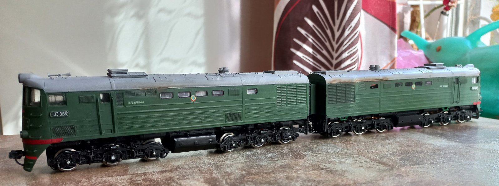

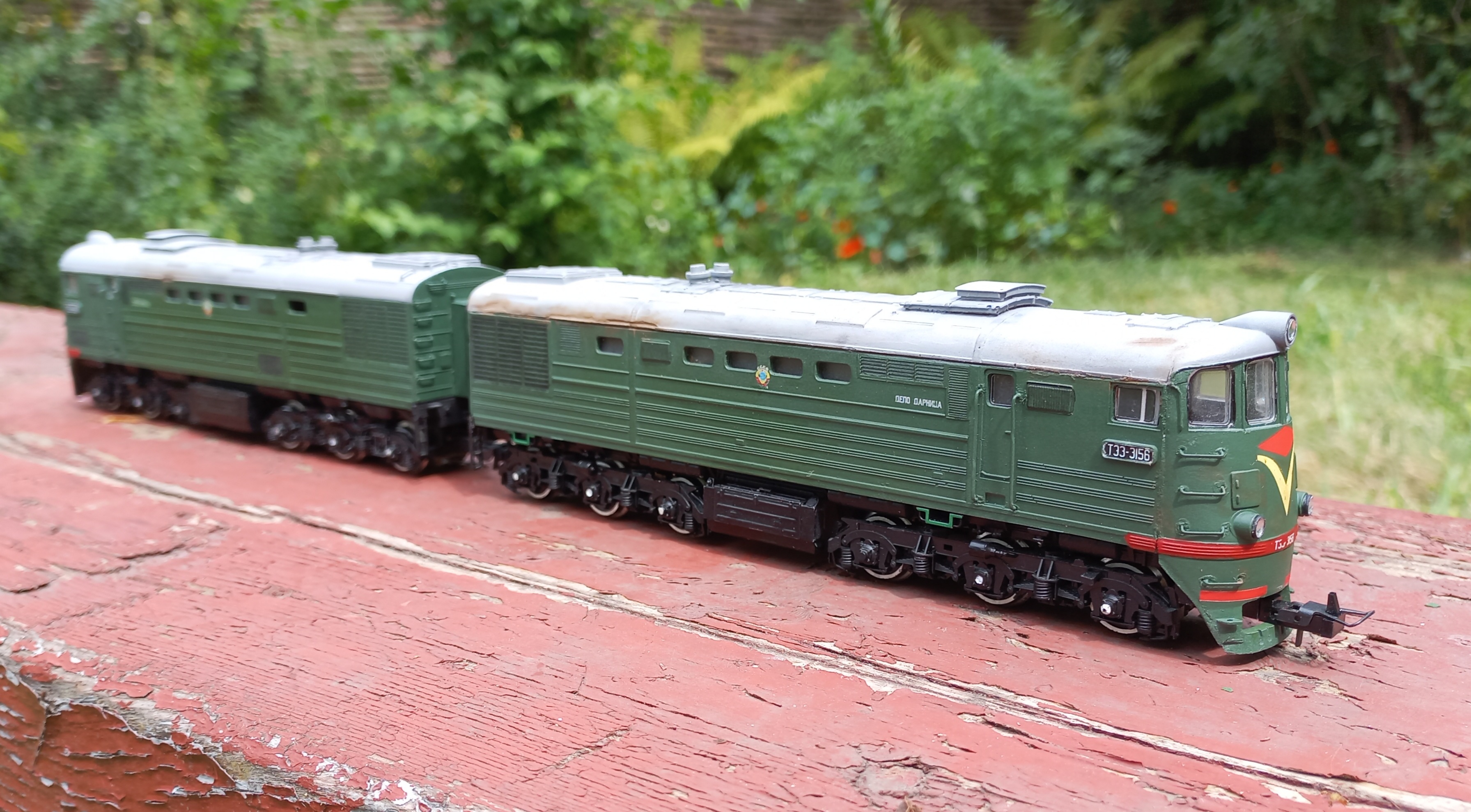

Продолжаю мучать "тройку". Обратил внимание на дефект краски на крыше (облазила), передул. Скотч малярный снялся вместе с декалями. Которые были под лаком...
Скотч был при этом не какой-то ядерно - строительный. Пришлось восстанавливать. Также те места, где сколы/непроливы, которые изначально не зашпаклевал, решил завезерить. Ну и в целом немного состарил, выделил всякие решетки-жалюзи.

Парни, спасибо!
Но на самом деле все при первом покрасе декалей не было, рисовать полосы и птицу с помощью масок не рискнул. Потом уже только птичку нанес
Интересная гипотезаartem_b писав:Не могу удержаться: V - значит "Виктор"?

Делаю то, что нормальные моделисты обычно делают сразу. А не через годы. Но будем считать, что лучше поздно, чем никогда.
Сделал внутреннее убранство кабин. Контурно, конечно. Также врезал боковые окна (была пленка изнутри подклеена), и в безмоторной секции организовал имитацию машинного.

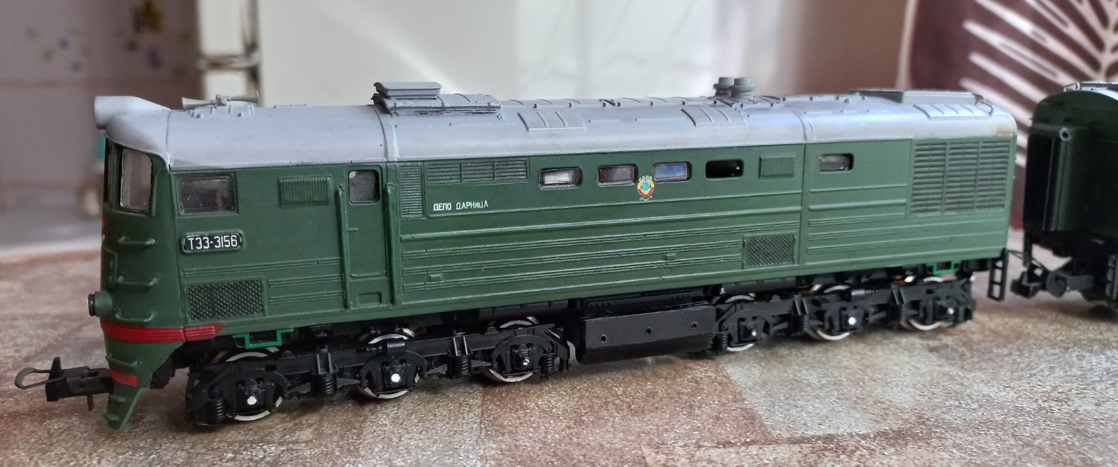

Все никак не могу угомонится. Ну раздражали меня "машкины" баки... Нашел смоляные боковины, видимо перелив оригинальных. Но только две штуки. Также проблема этой смолы в том, что ни одна краска, включая эмаль от "Ревелл" там не держится. Вспомнил совет, который дал еще давно форумчанин Олег, и макнул детали в жидкий суперклей. Эдакая радикальная грунтовка. Вроде сработало: краска взялась хорошо. Потому отпилил на безмоторной секции боковины бака и вклеил смолу.
С ходовой секцией чуть сложнее, потому как там металл. Напильник + полистирол, и вроде изобразил нечто похожее на правду.
В целом как-то так:

Продолжаю маразмировать. Напрягал меня "черепок" с вырезом под НЕМ-шахту на моторной секции. Устранил.
Это потребовало переиграть вопрос со сцепками, но то уже другая история.
