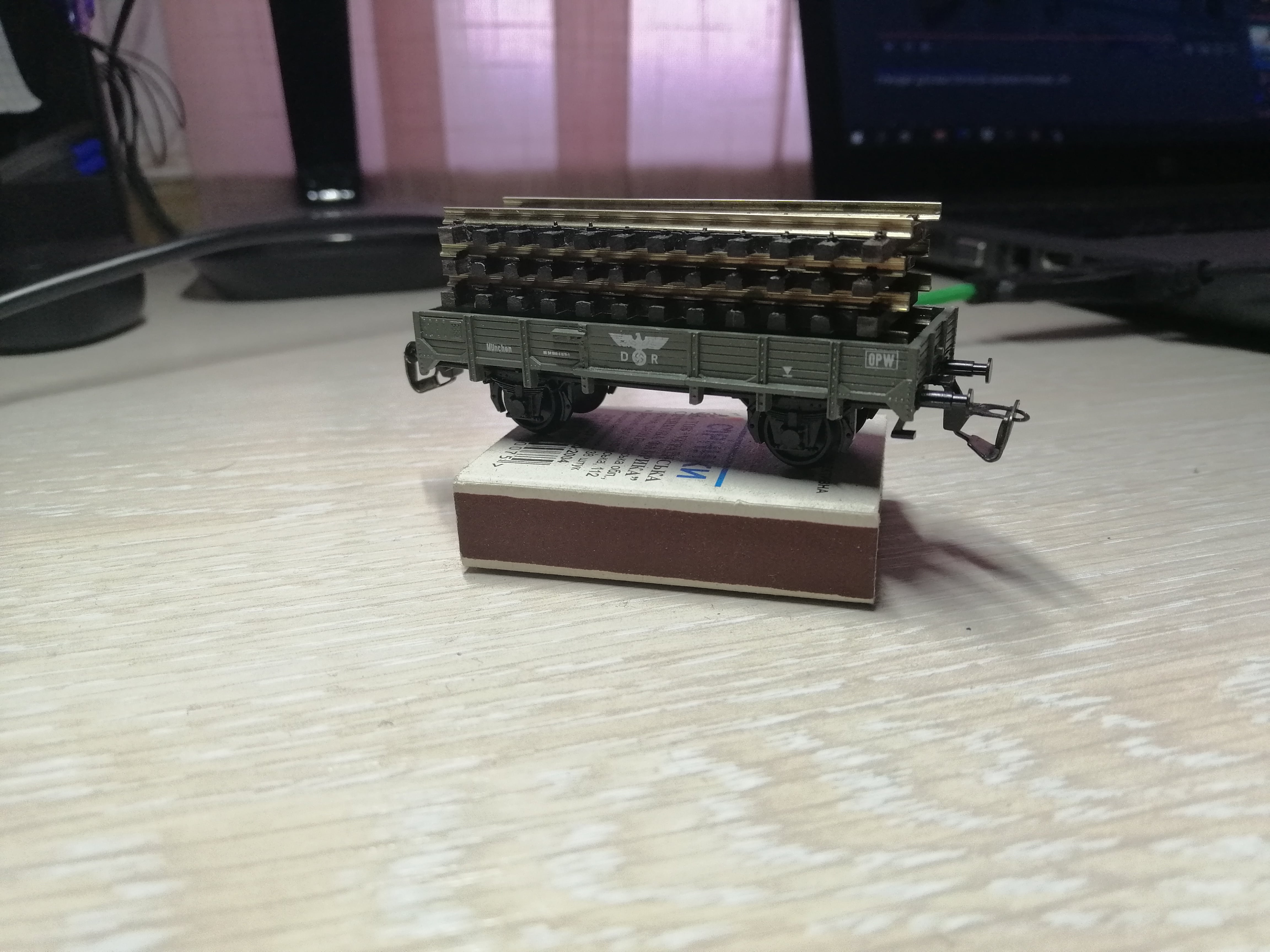

Душевный ваген вышел! Количество скоб на единицу площади впечатляет. Особенно хорошо выглядит сравнение со спичечным коробком ;)
Спасибі за оцінку . А сірники використні як підставка щоб зручніше телефоном фотографувать

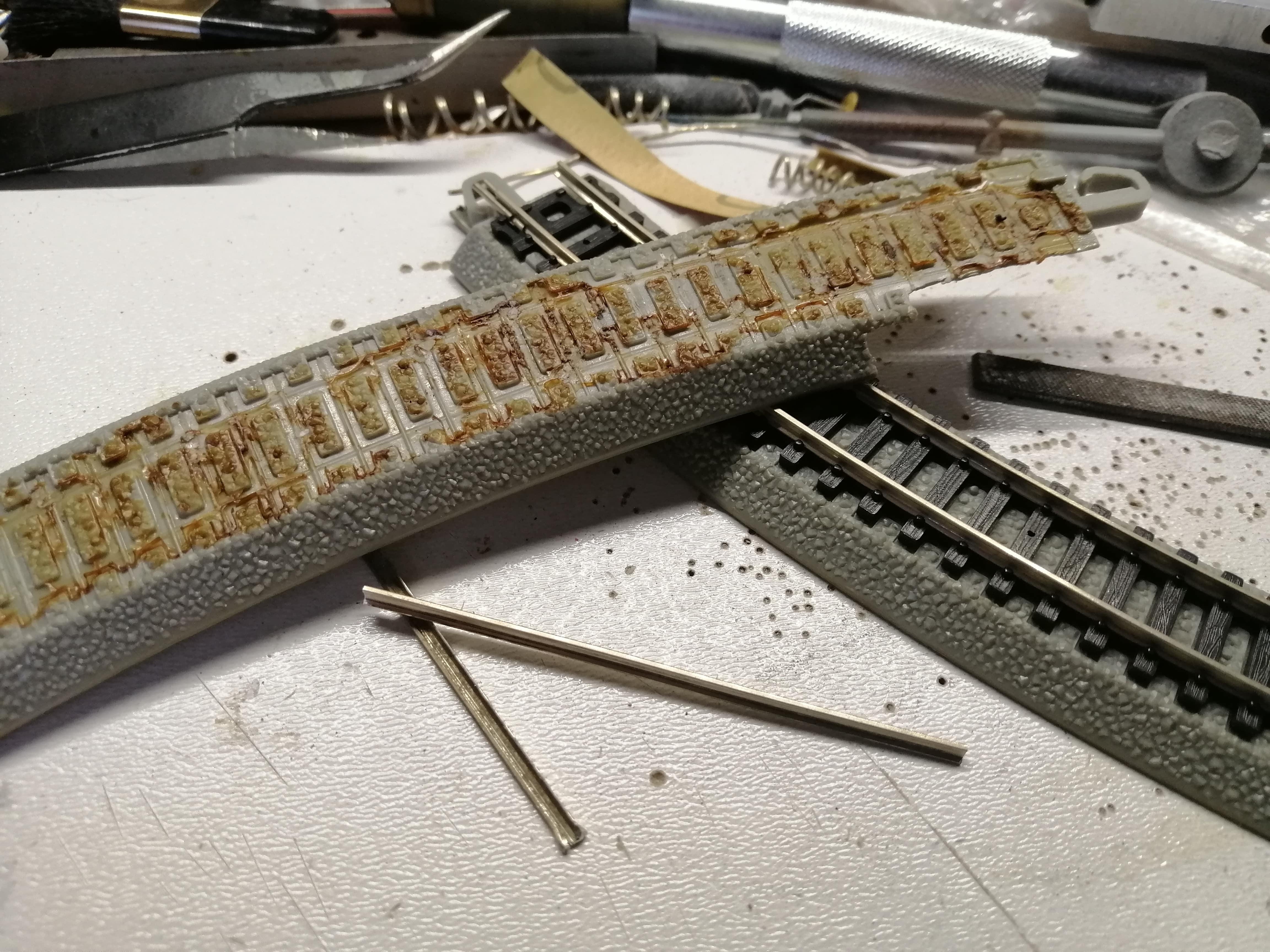

Всім гарного вечора. Визрів черговий проект. Для початку понадобились пару рельс. Різать новий профільний рельс було шкода, порившись в закромах знайшов пару старих іржавих П=образок
, а також парочку убитих профільних 9мм-тровок.
За пару годин перешив рельси і отримав 4 куска для груза.

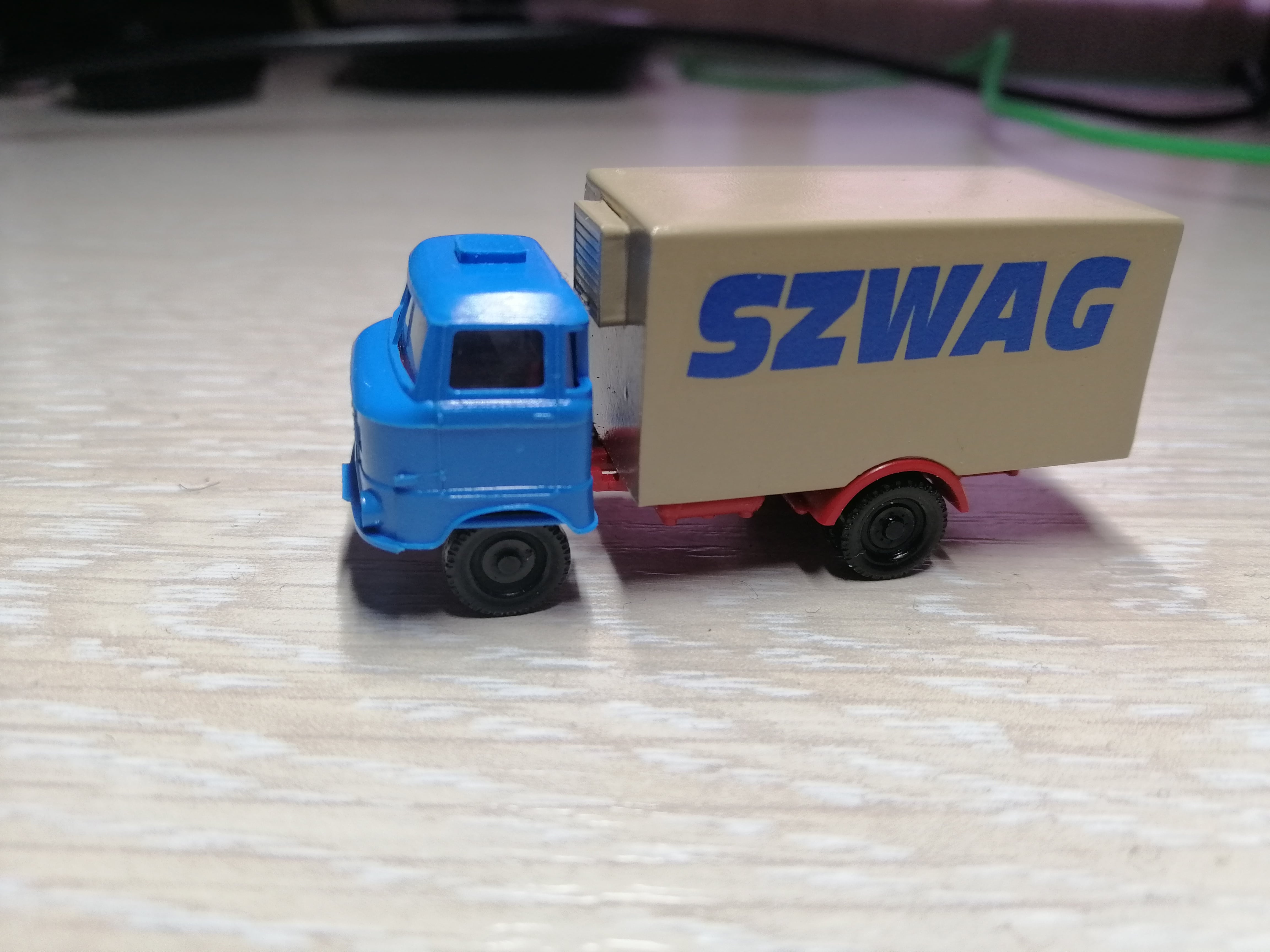

Буде ще +1 ваген для стройпоїзда. Ну і на хвилі натхнення порившись в закромах надибав пару IFA-кабін. раму для ІФИ і будку від убитого стартового вагона G10 яку власне і шукав для наступного "перепила". Будка G10 була приведена в належний стан та пофарбована - незнаю що за пластик кузова був -кришу 3 рази прийшлось перефарбовувать\і перешліфовувать. боковини слава богу лише один - фарба нормально рівно лягала та через пару хвилин на ній появлялись маленькі ритвинки. коротше поки сох вагон запиляв будку-холодильник для Іфи .відлив коліщата Після примірки та підгонки всіх детальок народився черговий грузовичок
поки десь так.

Симпатичный грузовичок получился. Не совсем осознал откуда изотермический кузов с надписью? :?

А мне интересно, из чего лили колеса? Смола?
Грузовичок действительно красивый.
Кузов с надписом - це колишня дискетка от флопи диска "доведена напильником"до потрібної форми. потім пофарбована. декаль - 5середніх букв слова з якоїсь польської деки приблизно 35 маштаба. По "легенді"- абравіатура якоїсь частної лавки. ВИБАЧАЙТЕ - але на питання щоб купити німецькі деки в ТТ..... - букви того місця називать не буду. Ми ж моделісти - інтелігенція
Muton » 15 минут назад

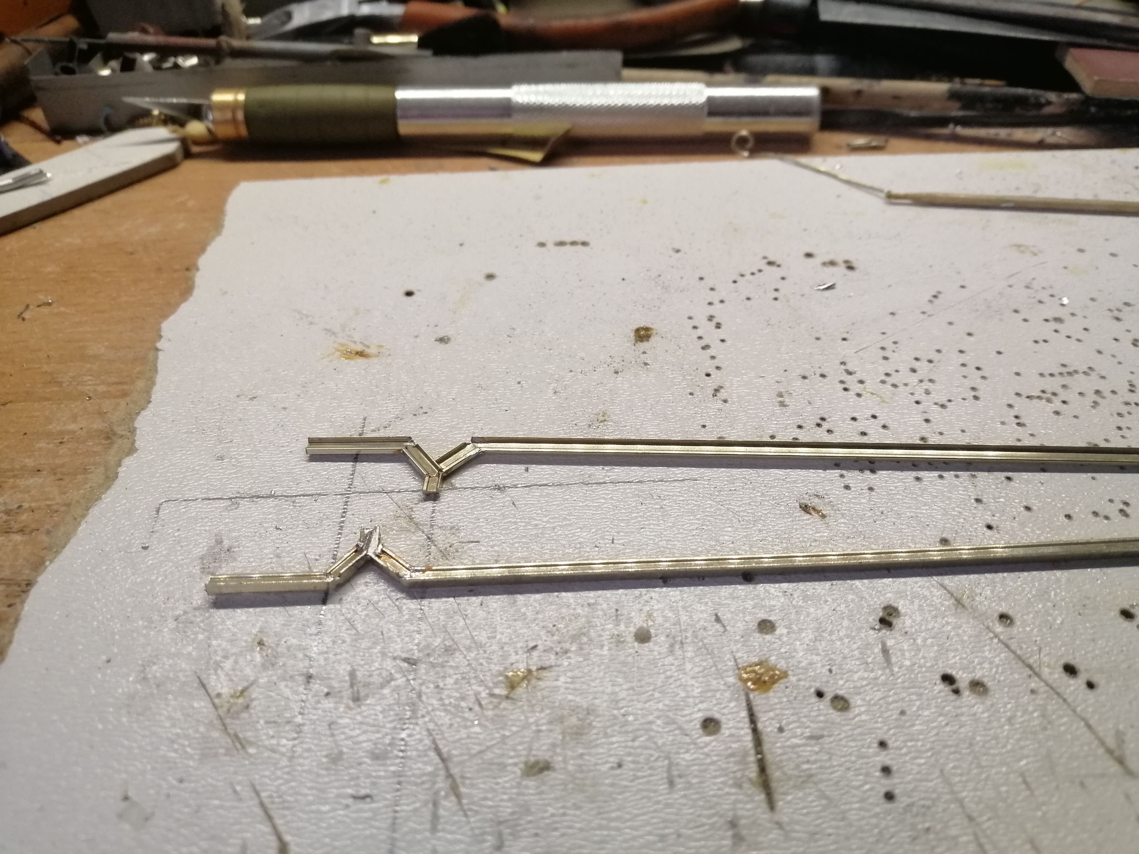

Да .Аксон 31. Продовжуем ваять за допомогою напилка та ((якоїсь матері)) МУЗИ МОДЕЛІСТА. Для ще одніеїзадумки потрібні були 1х0.5 Т-образні латунні прутки. Покопавшись в закромах потрібного не виявлено але на очі попались убиті профільні рельси для N-ки
І "тут Остапа понесло". За допомогою звичайних ножиць.надфіля та наждачки профіль рельс перетворився в Т-образні балки -заготовки
З двп вирізав калібр з потрібними розмірами і по них вигнув перші заготовки

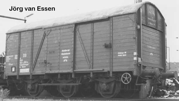

Всім доброго дня. З діорамкою поки застій - Муза пішла в невеликий отпуск за свій рахунок. А без неї не вимальовуеться площадка для чистки, мийки та та проведення ТО котла паровоза. Тому будем закінчувати спецваген - тим паче що рама вже зроблена, кузов остаточно пофарбований і обдекалений. Едине не получив ще травло штурвальчиків тормозів. Доклею коли прийдуть. Родилось таке чудо.
Ну і фото прототипа
Ну і наприкінці питання до знаючих камрадів - тормозні штурвали на рамі на таких вагенах розміщувались навпроти один одного , чи по діагоналі. ну і контрольний в голову - що в них возили , Бо обьем зостався як в звичайного G10 а вантажотідйомність за рахунок третьої осі виросла в півтора рази.
