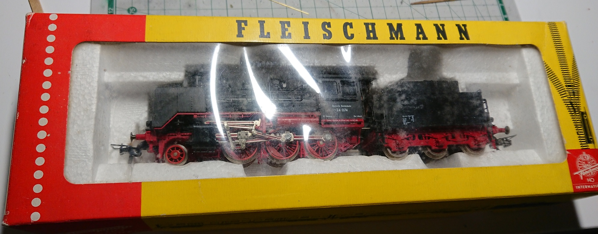

По ошибке был куплен старый Фляйш в хорошем состоянии:
Уже было хотел отправлять его обратно, но полез в закрома и нарыл давно перекидающуюся там крышку тендера 50-ки от Рого. Итаг, "Начинаем новый чумовой проект" (с) Жорик Ревазов :mrgreen:

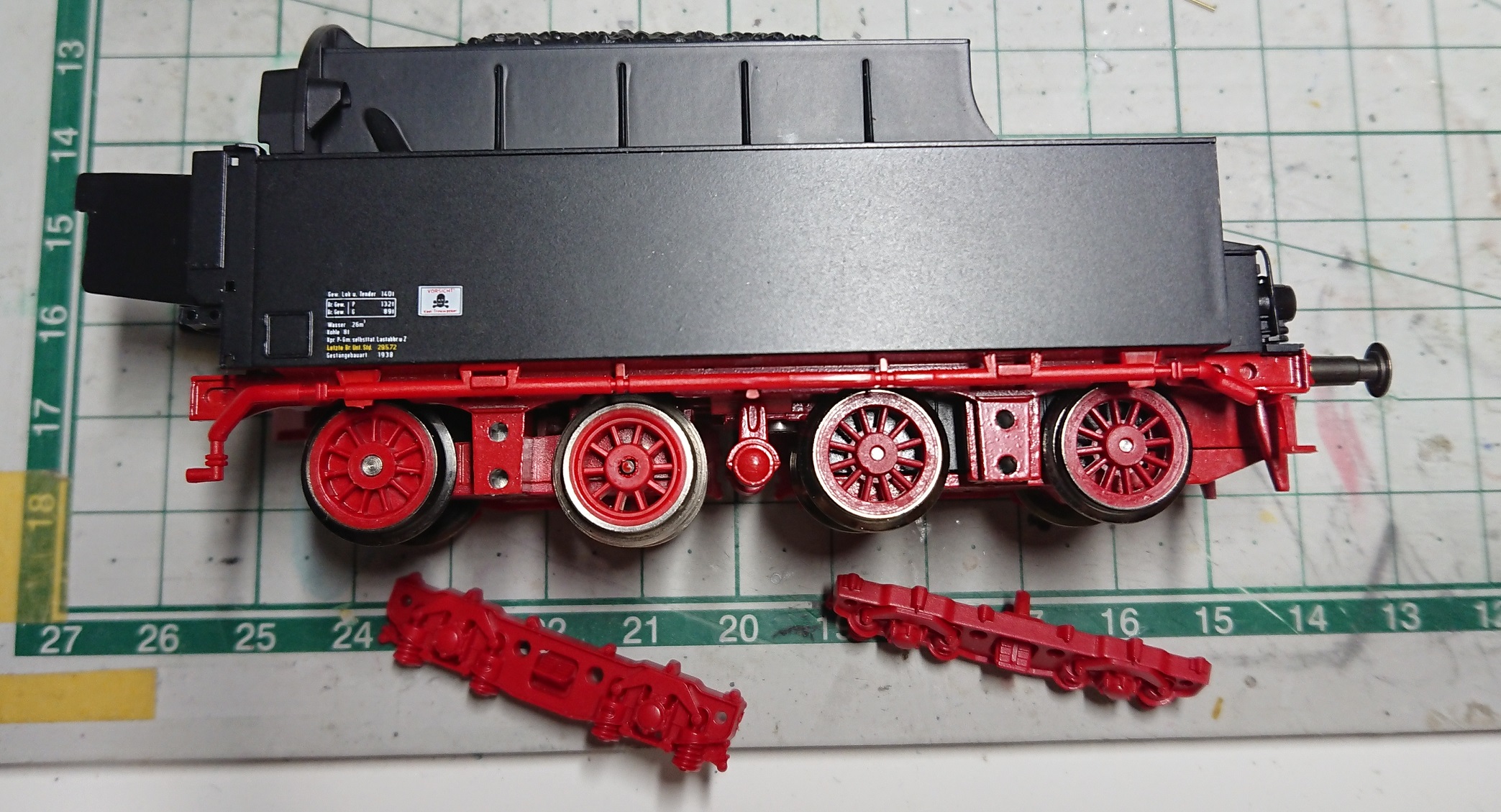

Дальше надо было подбирать колеса. Благо - тоже небольшой запас был. Получилось так:
К этому времени подъехали боковины телег и сцепное коромысло паровоз-тендер, заказанные с сайта Рого. Остальное решил пилить из того, что есть, чтобы не получилось дороже заводской :lol:

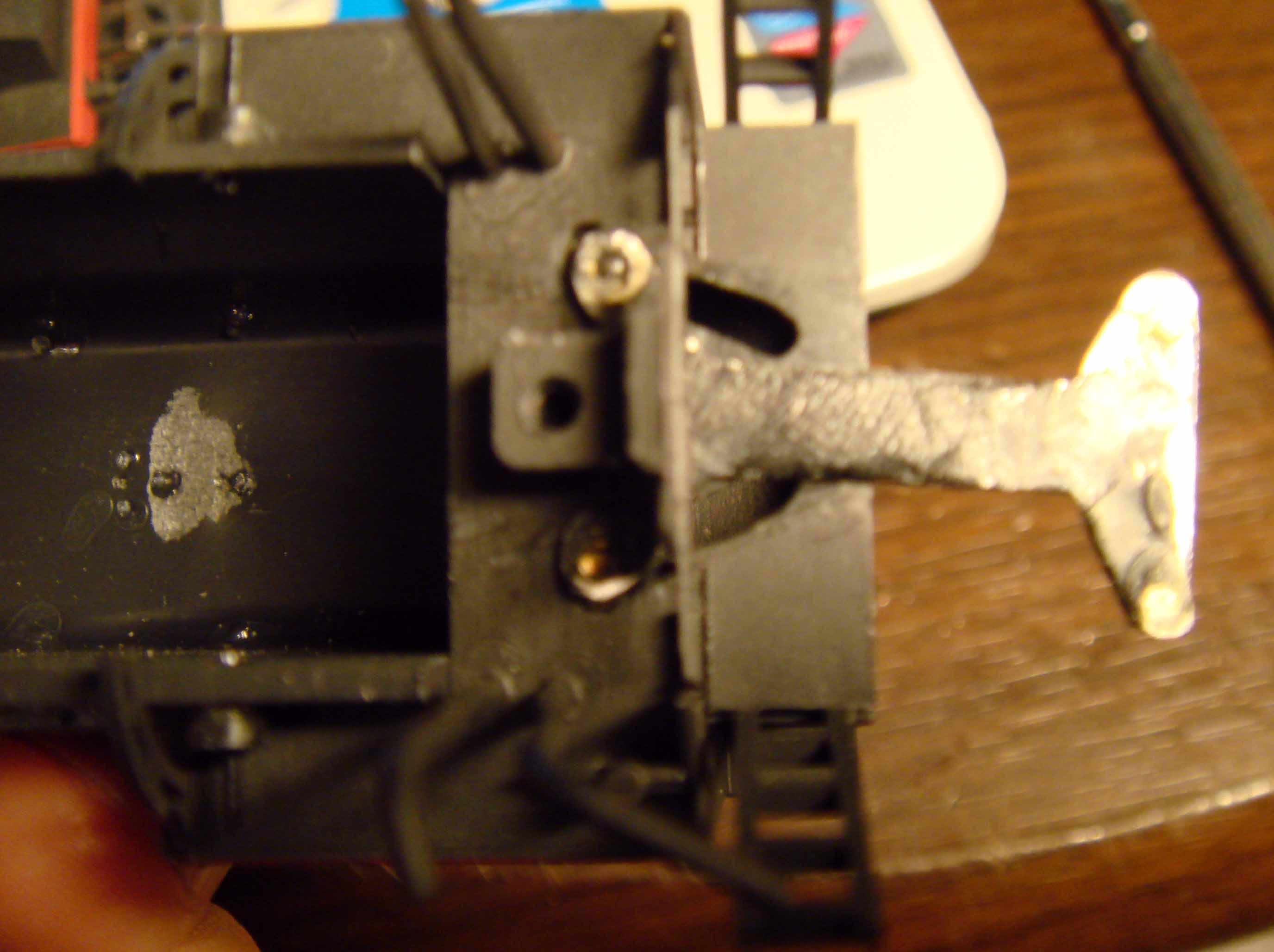

Вот фотографии.
С уважением,
Иван

Очень даже интересно!
Ответ на вопрос прост. Считаю, что тендера вообще должна быть возможность отцепить как любой вагон. Но пока не получается. Все производители делают как считают нужным. Да и самому пока не удалось адекватно реализовать подобное.
Для себя я лично сцепляю простым путем, вот типа как американци, но я делаю ближе, намного, у меня нету малых радиусов и использовать их не хочу, получается уродство, когда длинный красивый вагон выходит половиной корпуса.

ivan писав:Вот фотографии.
С уважением,
Иван
Иван, обычно подобные механизмы имеют подтягивающие пружинки и некоторый люфт для прохода неровностей пути. Опишите, как в вашем случае прошли практические испытания?

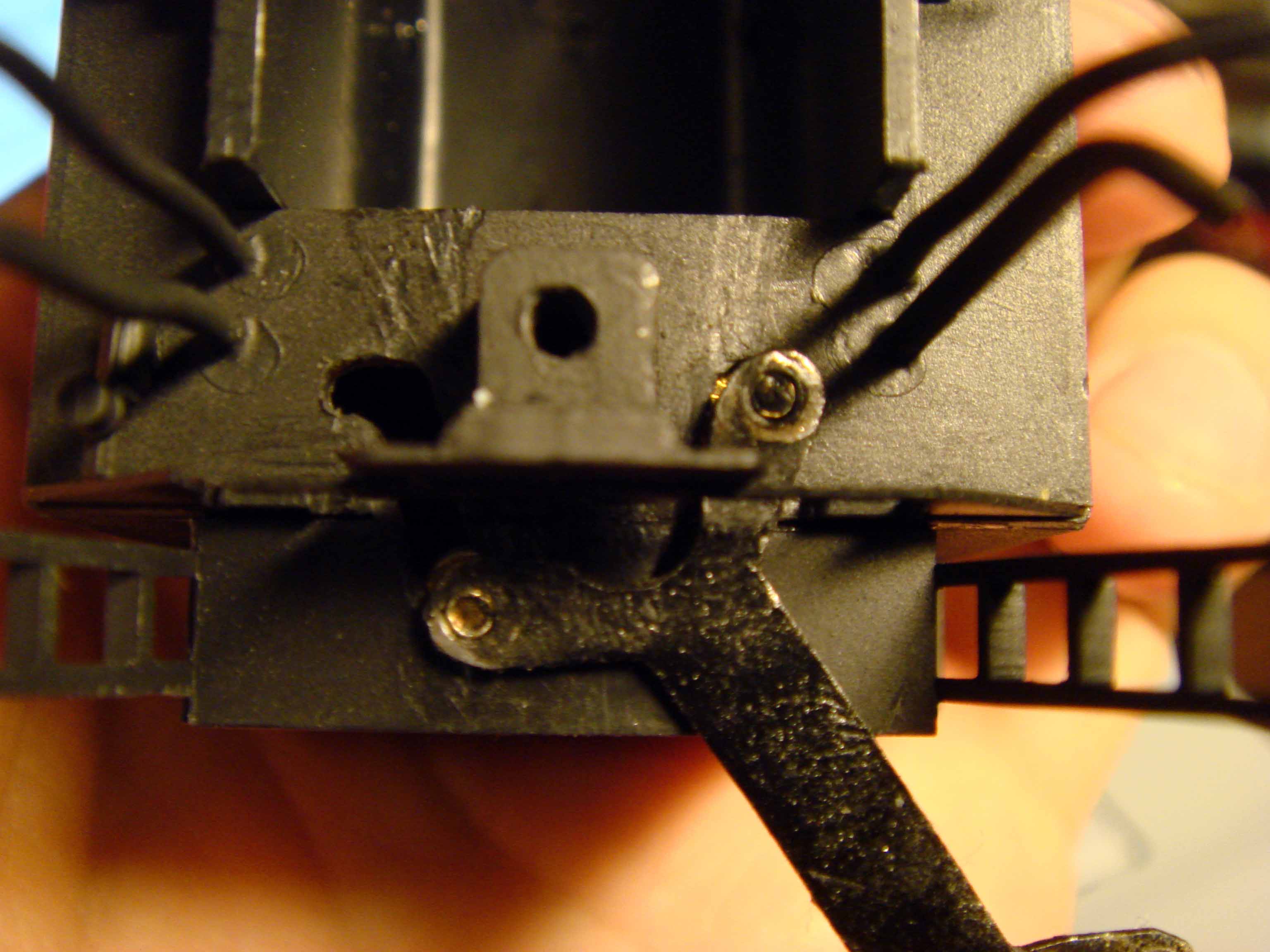

Ну и я выложу фоточку своей задумки. Заодно и прогрес покажу :)
Хотя вариант Ивана мне нравится больше по двум причинам:
1. не нужна пружина
2. можно сцепить еще ближе.
Так как тут постоянная сцепка тендера с паровозом, то пружинку ставить не обязательно - вся эта сплотка на прямом участке выровняется сама собой. Хотя можно было и пружины пристроить - лишними они не будут.
Люфт определенный был, не обязательно же сильно притягивать кулису к полу. Ну и в тендере ее зажимать сильно тоже смысла нет, т.к. нужен люфт.
Паровоз с тендером в моем случае расцеплялся просто - достаточно было ослабить болты, которыми крепился "корпус" тендера к раме, и дышло могло выйти из зацепления.
С уважением,
Иван
