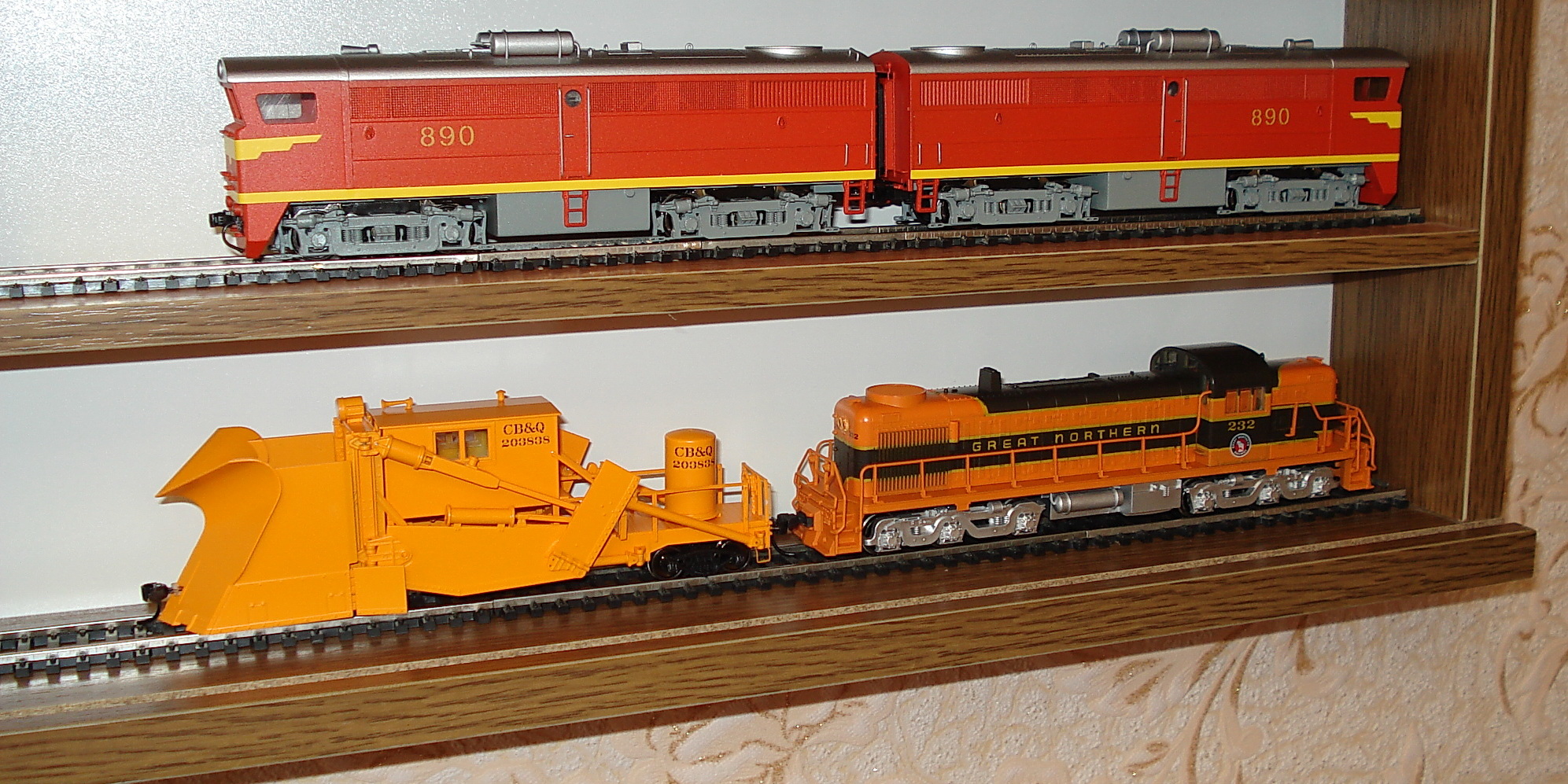

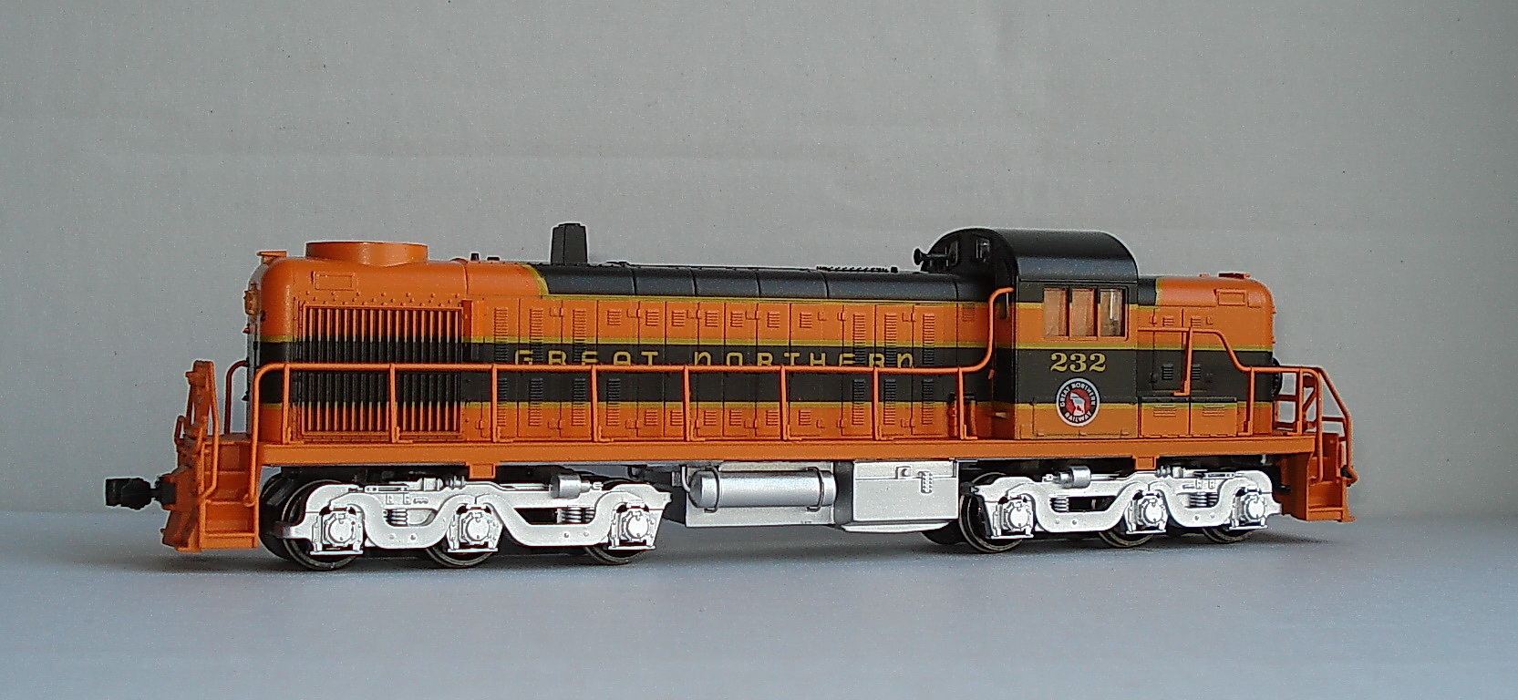

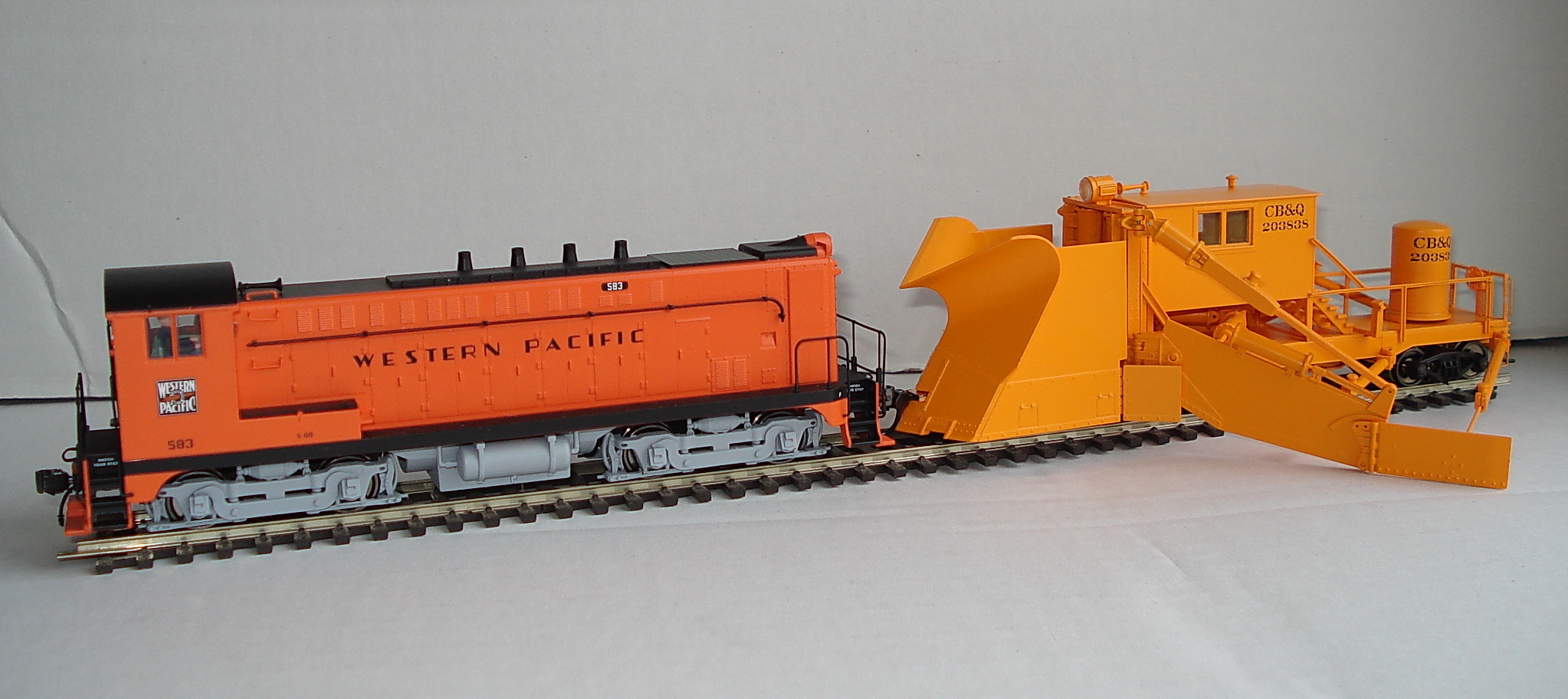

Если я верно понимаю, сам в ливреи GN и СР перекрасил? Если так - круто!
А что было запилено? Часом не телеги "бромберг" на тепловоз ALCO RS?
- Vladimir
- Повідомлень: 247
- З нами з: 17 грудня 2017, 13:09
- Имя: Vladimir
- Been thanked: 266 times
Re: Моя коллекция в НО.
Да,всё верно,у всех тепловозов ходовку и раму с поручнями покрасил,а у RS-ки телеги поменяли белую полосу приклеил .Нравится мне серебряная ходовая,есть такая слабость до такого цвета.

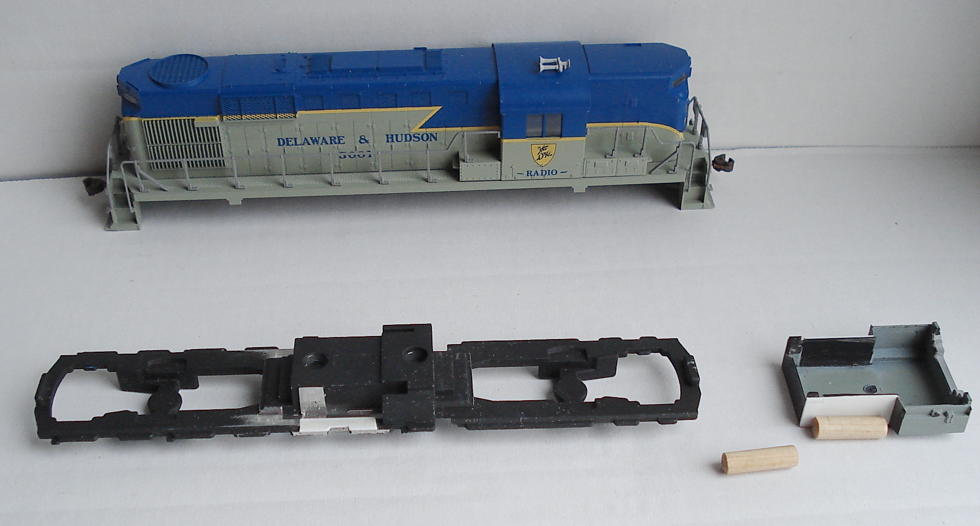

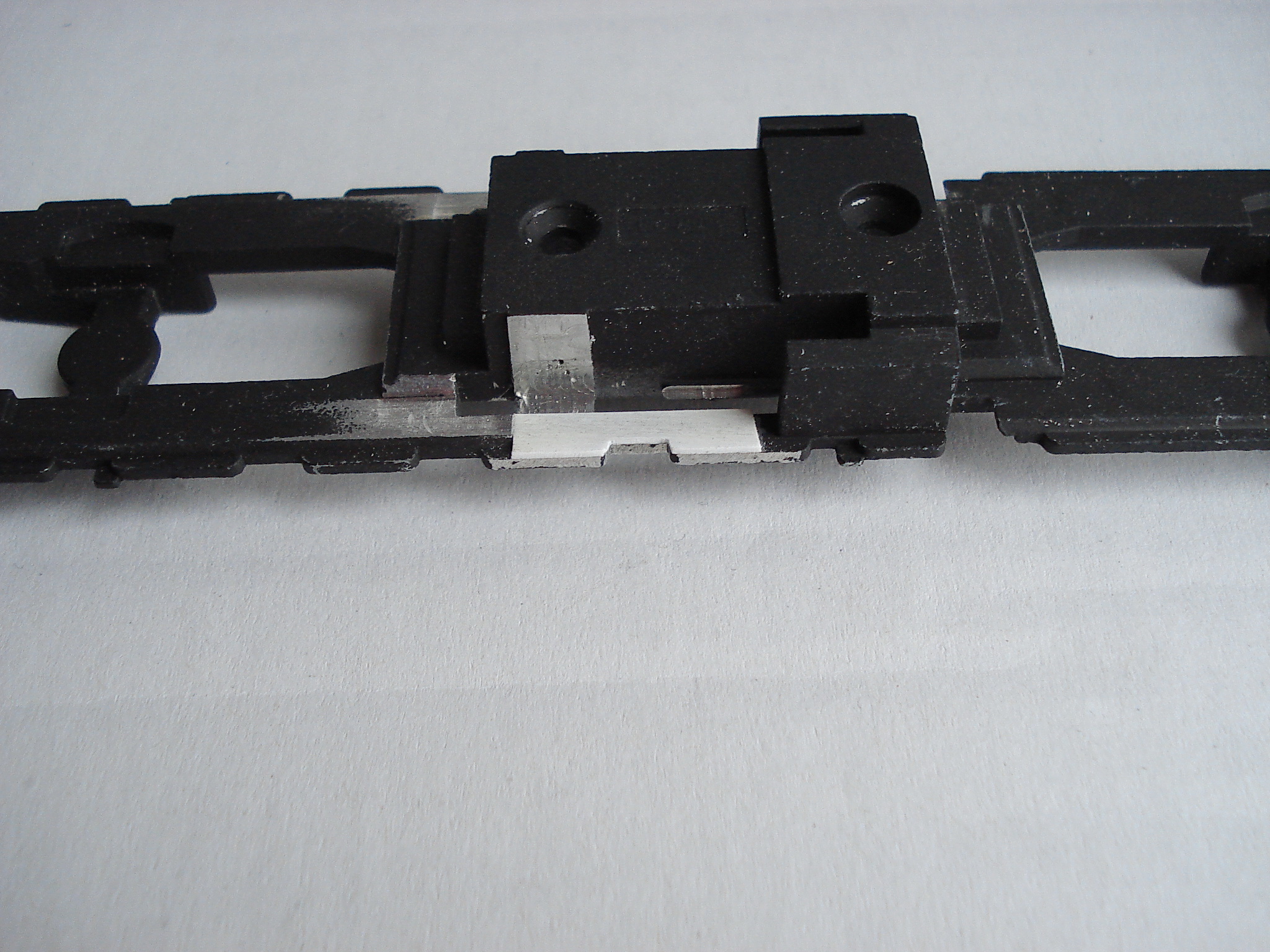

Решил немного улучшить дизайн главных резервуаров своей RSDшки.
Пришлось раму фрезеровать.Фрезеровал на мини сверлильном станочке фрезами 3мм.Получилось очень даже неплохо.Потом Допиливал бак и главные резервуары.Финал будет как у предыдущей RSDшки.

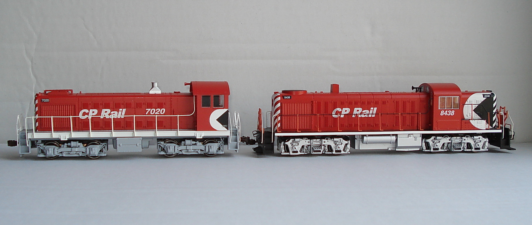

Всем доброго дня.Приобрёл я макетные сцепки СА-3.Очень ими остался доволен.Вот на "Машку "установил.Вид классный!
2ТЭ10Л
- Повідомлень: 478
- Имя: Виталий
- Has thanked: 93 times
- Been thanked: 103 times
Непрочитанное сообщение Vladimir » 02 окт 2021, 12:52
Солідний получився вид. Зчепки свою пайку внесли.

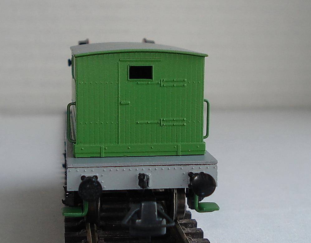

Запилил вагон -мастерскую.Настоящей фотки не смог найти.Пришлось немного пофантазировать.

Вагон это бывший кран от TRIX.Мне досталась только платформа,вот и решил пофантазировать,что можно сделать.Надписи родные.А будка от ЗИС-5.

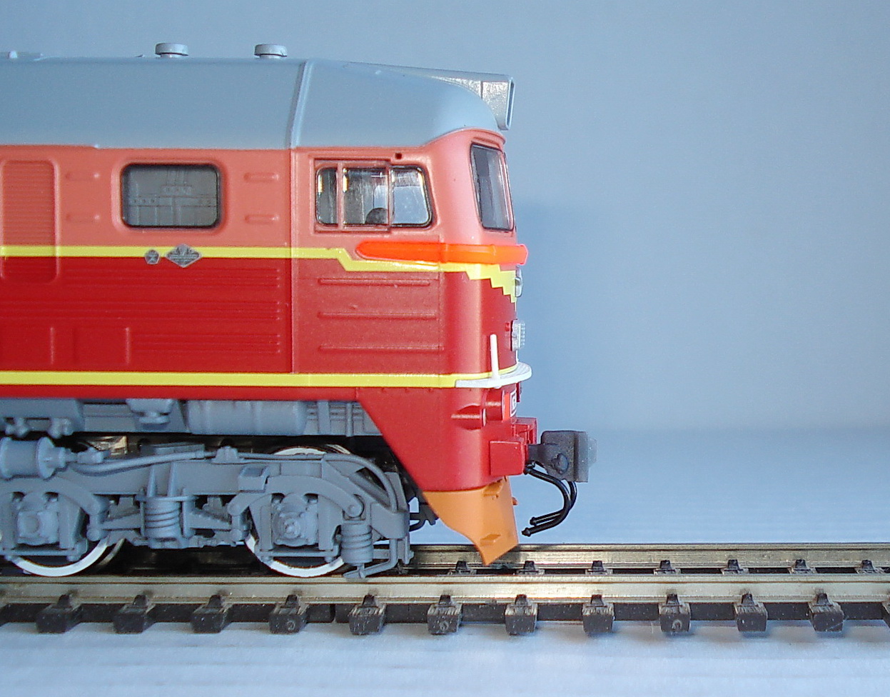

Владимир, добрый день!
Роко на эту Машку с дикого бодунища поставили верхние жалюзи от экспортных машин. Как вариант заказать у них наши жалюзи с трапиком от других Машек. Также у этой машины был и серебристый глушак с насадкой на выхлопе. Тут два варианта, или заказать серебристый готовый на Роке, или самому окрасить и сделать насадку из согнутой полистироловой полоски. Еще по памяти метельники были серые на этой машине. И как мне кажется рама с баком были черные при серых тележках - я по крайней мере так разглядел на фотографиях и так красил М62-1579.
Рамку прожектора на модели и снаружи и внутри до стекла окрасить белым. Розетка автосцепки - черная, полоска над хвостовиком автосцепки окрашена желто-бежевым в цвет птички, этим же цветом можно капнуть на крышки розеток -жоксов на кабине.
