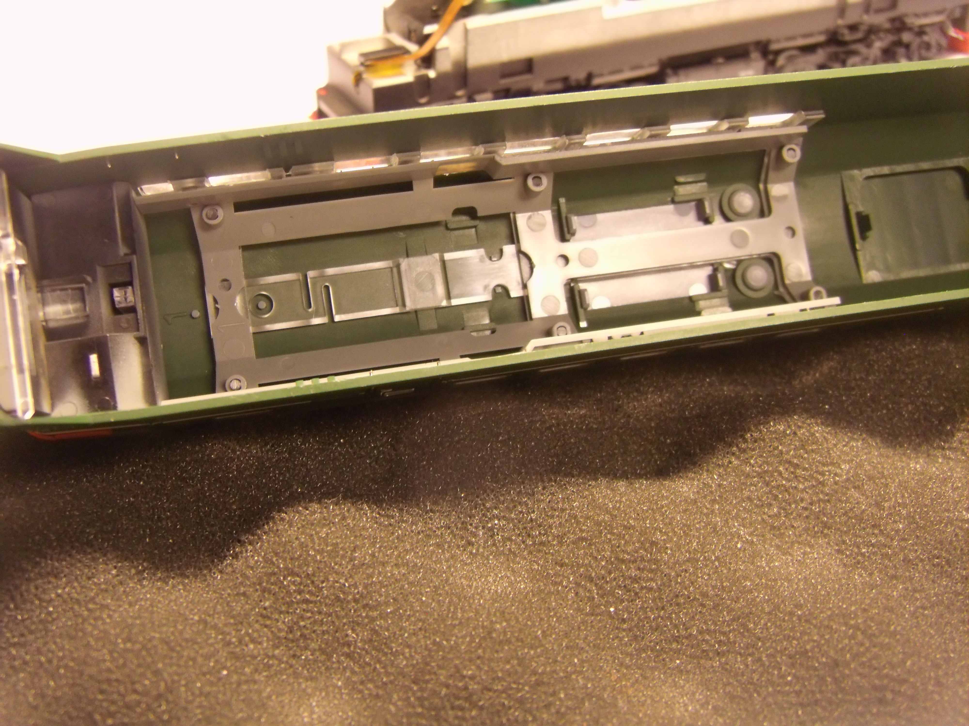

Ещё вопрос. Это уровень пола в кабине.
Так как я и многие другие делают ходовые варианты, нам нужно делать рабочие БФ, в фарах сверлится отверстие, за ним светодиод.
Так вот, желательно поднять уровень пола в кабинной детальке, до уровня выше фар, на 1 мм... что бы плата со светодиодами спокойно размещалась под полом...
Re: ЧС4
Обязательно нужна имитация машинного отделения, именно те части которые видимы если заглядывать в окна.
Такая простая деталь, но вот почему то на ТЭП60 и на ЧС2 её не было, и из-за её отсутствия некоторые собранные локомотивы смотрятся как вагоны электрички :roll: :!: .
Я имею в виду примерно вот такое исполнение, как сделал Хома, или как сделано на M62 Roco...
С целью экономии литьевого материала, думаю их не обязательно делать одной массивной деталью, их можно делать тонкими маленькими прямоугольниками, под каждое окно. Потом эти детальки каждый наклеит на своё конкретное шасси внутри своего локомотива...

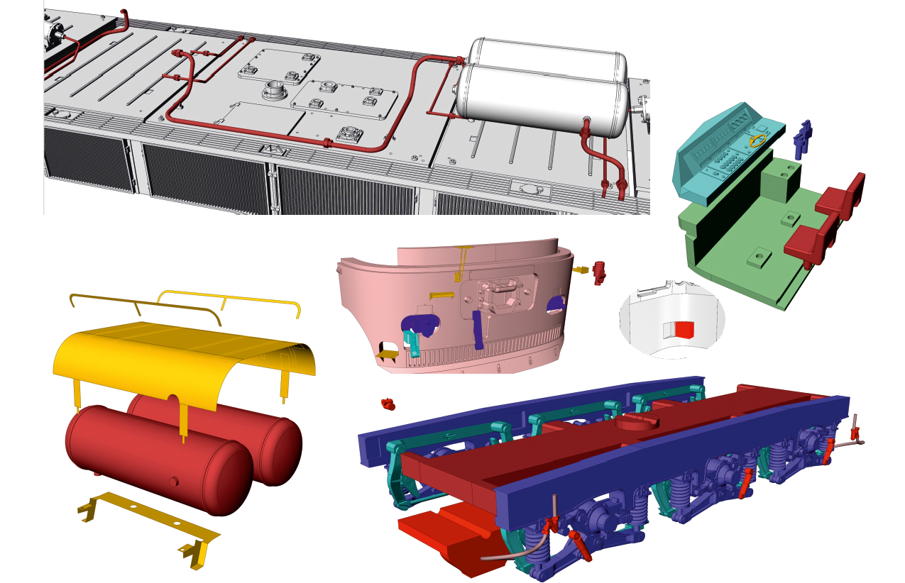

Готов.
