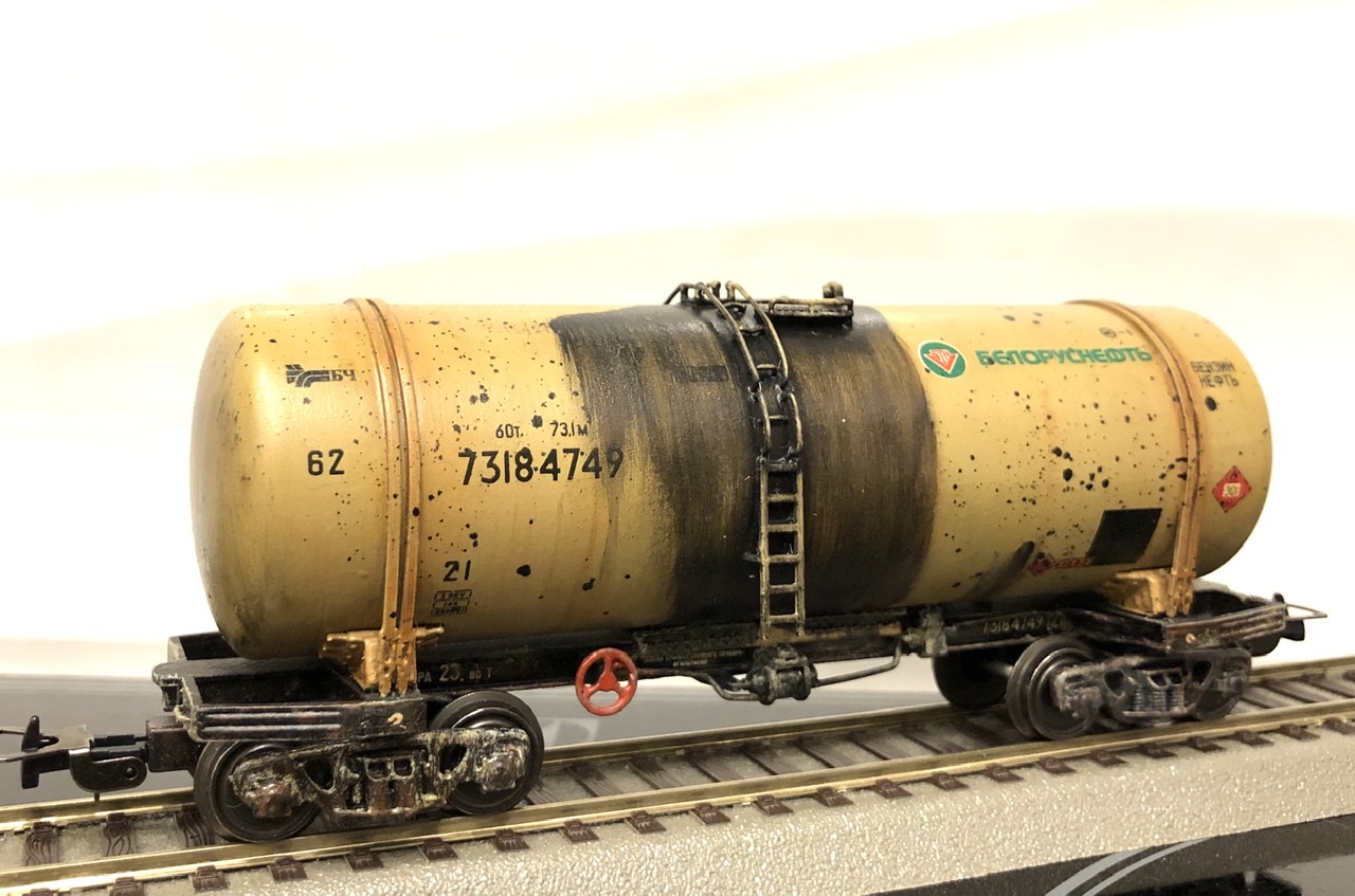

Всем привет, сборка с описанием ЧС7 завершилась, но что б не «потеряться», решил зависти еще одну тему, в которой я буду выкладывать свои уже собранные модели.. кто есть на форуме Моделдепо уже видел наверное их, но все же..
Немного предыстории..
Начал заниматься жд моделизмом 2 года назад. Я вроде описывал с чего все началось, началось когда съездил на Рижский вокзал и посмотрел на макет.., долго не буду описывать все...
Далее начал читать какие локомотивы покупать цифру или аналог, какого производителя, какой масштаб, какую эпоху собирать ( я в принципе и сейчас не разбираюсь в эпохах) но решил собирать локомотивы которые я видел и которые нравятся..
После того как выбрал цифру, и масштаб 1/87, а выбрал я ее из-за того, что если локомотив ездит, значит и звуки и по возможности разные режимы света должны быть, иначе же можно и просто стендовые собирать, но стендовые у меня сборные модели танков, машин, пару самолетов есть - это ни так интересно стало..
Далее купил бу стартовый цифровой набор Roco, я был в шоке от цен на модели..
По началу искал какую то альтернативу готовым моделям, что б экономить хотя бы на этом, даже не задумывался о мат части или качестве китов..
Почему то думал главное собрать, покрасить и что б катались вагончики..) но жд моделисты это не стендовые бттэшники, которые кстати говоря тоже могут придраться к построенной модели, здесь дядьки строгие, серьезные и, и так сойдет не прокатит..

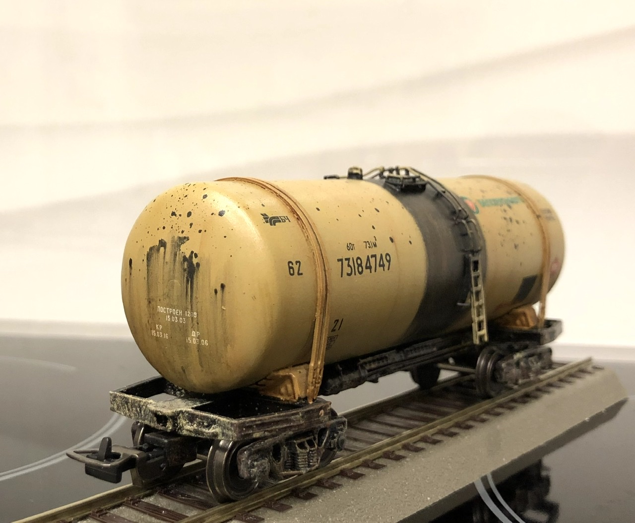

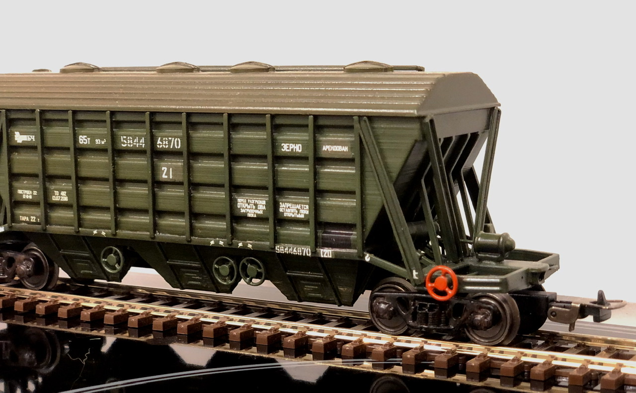

Первые мои киты вагончиков которые я купил, были напечатаны на 3d принтере хоппер, бочка и полувагон.
Ну вот и их фото.. первенцы мои)) хоппер с полувагоном вообще не обрабатывал, бочку шпаклевал, но торцы все равно плоховато получились.. все вагоны неправильно собраны, бочка без заливной крышки, сломал при сборке, но есть запасная.. правда до сих пор ее еще не приклеил..

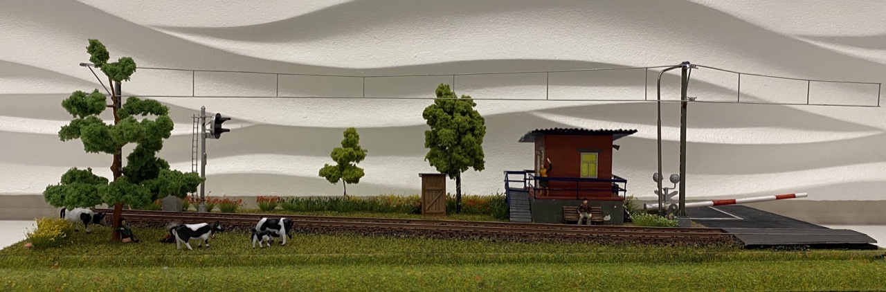

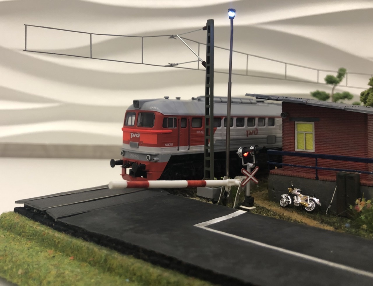

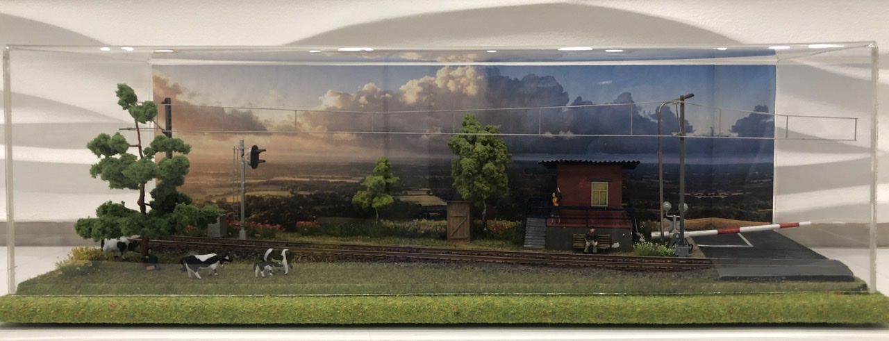

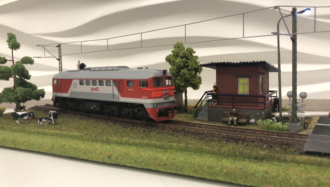

После покраски вагонов, съездив на пару выставок, насмотревшись на диорамы и макеты, решил сделать и себе небольшую диораму для фотографирования моделей..
В постройке использовал:
Подставка с коробом от фирмы «korobcom».
Травяной мат, кусты, мотоцикл, камни (присыпка для рельс), трава - NOCH
Туалет, будка на переезде, скамейка, ящик для инструментов, ключи и грабли - картонные заказывал в лазерной резке (фундамент, перила, крышу, лестницу и шторы в будке делал сам). В качестве фундамента использовал бардюры в 1/35 масштабе от фирмы «Таран», лестница и перила сделал из уголков от фирмы «ZIPmaket”. Крышу изготовил из банки от редбула), шторки из бумажных полотенец.
Пути от фирмы «Tillig»
Деревья березы «Morrison», сосну сделал сам.
Светофор на переезде, литеры на двузначном светофоре и громкоговоритель на будке от фирмы «СвеТТофор».
Управление светофором на переезде и фонарь заказывал на Алиэкспрессе, оттуда же и люди.
Коровы от «Eaglemoss».
Двузначный светофор, шлагбаум и контактные провода со столбами купил на авито.
Асфальт - наждачка 1000.
Переезд плиты от «МинаАрт» 1/72 масштаб.
В качестве подсветки использовал светодиоды 0402 и сопротивление (транзисторы на 250Ом), костер мигающий 3мм светодиод.
Краску использовал тамию, пацифик88, пигмент от ZIPmaket.
Управление светом осуществляется дип выключателем от двух 3 вольтовых батареек.. включается двузначный светофор (всегда красный), костер моргает, свет в туалете, будке дежурного, фонарь, а так же светофор на переезде тоже рабочий..

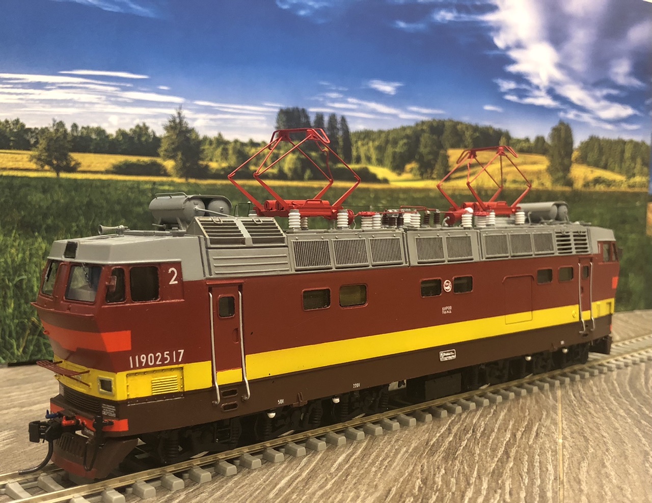

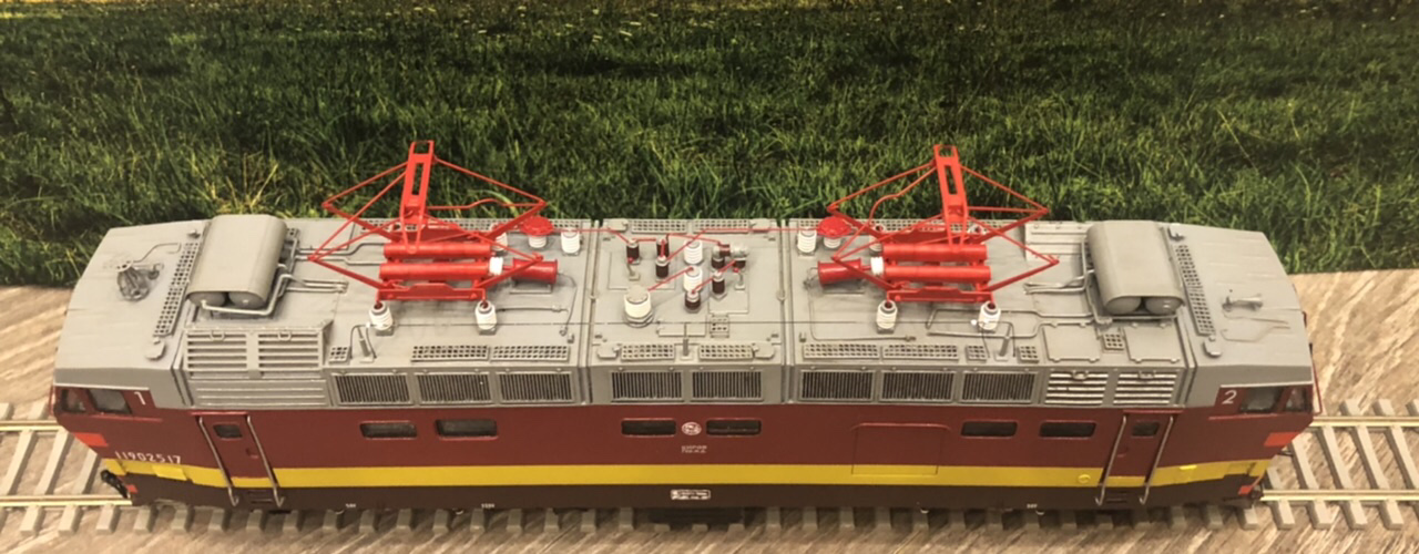

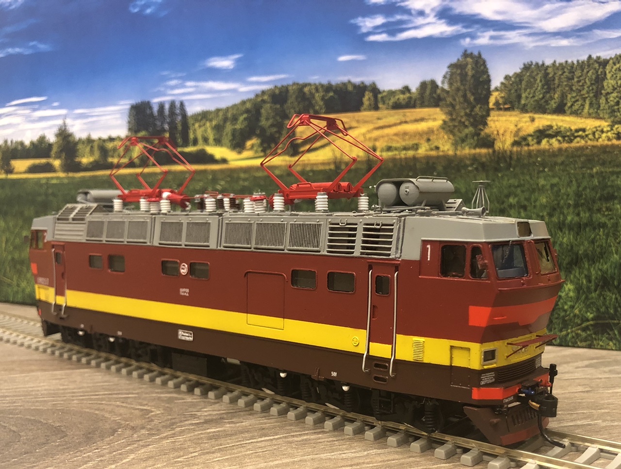

Следующую модель которую я начал собирать это ЧС4т Вадима Калиманова. Ее собирал почти год то это ждал то то, пока ждал вперед пропустил ТГМ23В48 и ЧС7, но о них позже)
Модель аналоговая, изначально делал для себя в цифре и со звуком, но не успев доделать, попросили ее продать.., решил продать, причем о косяках в покраске сразу рассказал, всех все устроило и по завершению, чс уехал..
Ходовая часть Александра Локшина
Большую часть фототравления использовал от АртМодель
Красил акриловыми красками от Тамии, лак также тамиевский серии LP (про него напишу чуть позже)
Модель отличного качества совсем немного пришлось обработать, облоя и вовсе не было..
Хочу спасибо сказать Вадиму за его терпение в выносе мозга) очень много спрашивал как что и куда клеить.., как лучше сделать.., но тем не менее косяков хватает..

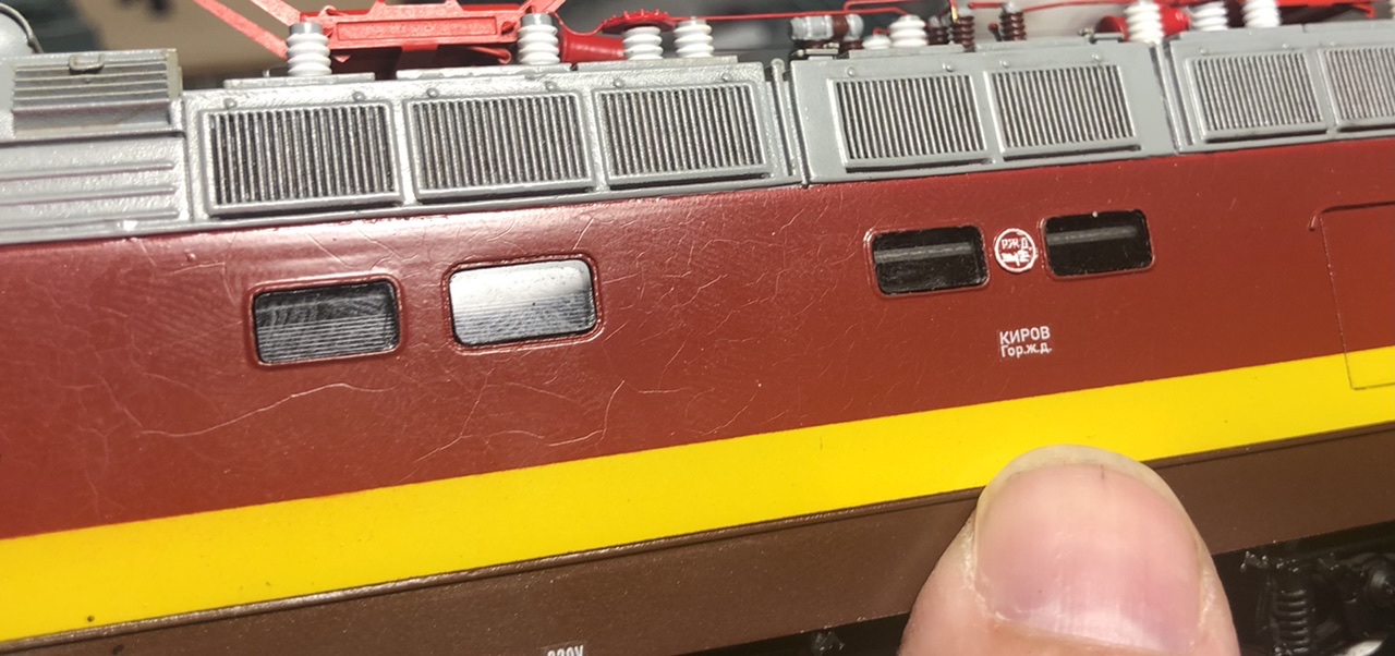

Самый большой косяк в покраске.. решил я акриловую краску покрыть лаком серии LP, что б покрытие было более прочное.. Когда покрасил и поставил заготовку на полку, через неделю примерно, начали появляться микро трещинки, краска LP, начала разъедать акрил.. Я не стал ничего исправлять, получилось что то типа кракелюра.. и как бы эффект не первого слоя краски, как на настоящих локомотивах, внутри трещинок краска светлее оттенком чем база.. Но всего этого с полуметра не видно..
Вот вроде и все небольшое описание о главном)
P.S на двух последних фото как раз видно кракелюр)

- Повідомлень: 5924
- Has thanked: 1043 times
- Been thanked: 2144 times
Насколько я понимаю трещины на кузове лока. Кузов смоляной.Поэтому предположу что это реакция лака на краску. То есть поверхностное натяжение его порвало.
- Повідомлень: 144
- Имя: Степан
- Has thanked: 59 times
- Been thanked: 131 times
Теперь я знаю, что на акрил LP нельзя наносить.. теперь больше таких ошибок не повторю..Stinky писав:Насколько я понимаю трещины на кузове лока. Кузов смоляной.Поэтому предположу что это реакция лака на краску. То есть поверхностное натяжение его порвало.

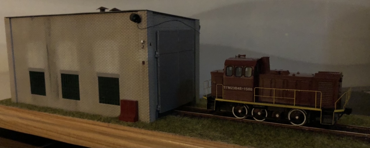

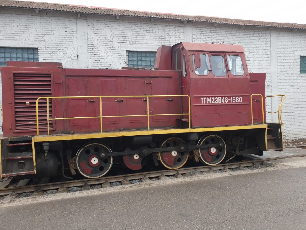

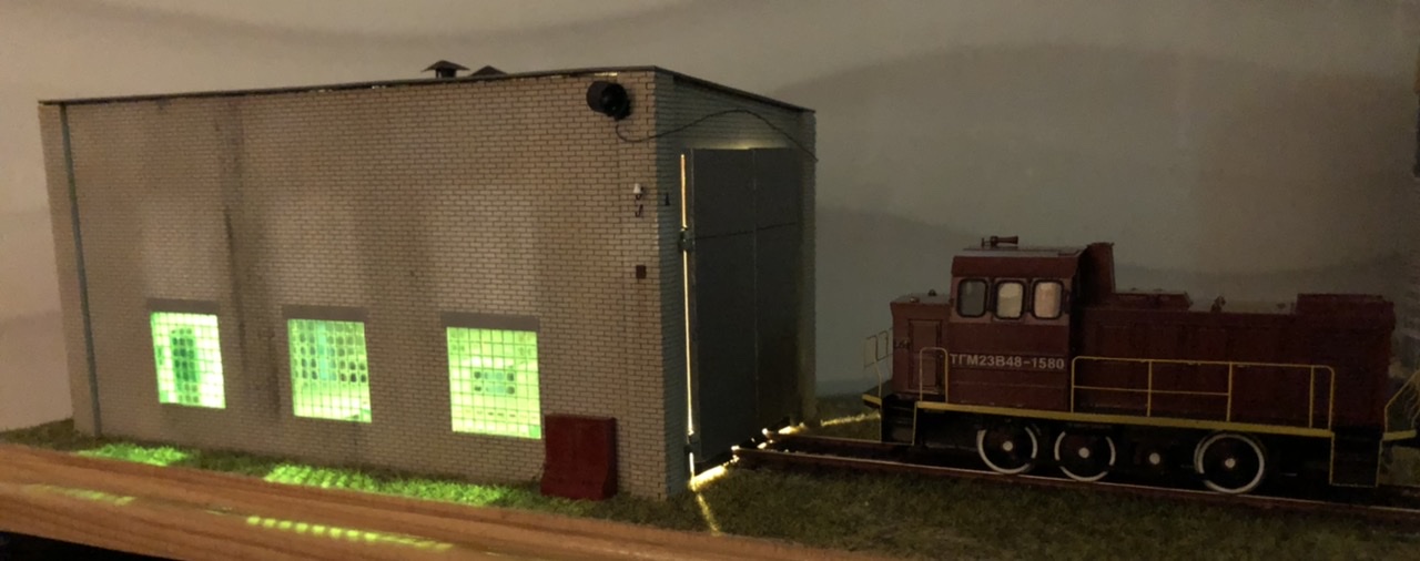

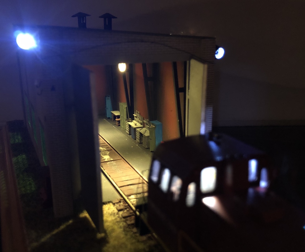

Приветы.
Следующей моей моей моделью стал кит так же от фирмы RTM ТГМ23В48, очень ждал эту модель, даже голосовал именно за эту модификацию на форуме МД, так как он ездит до сих пор в моем родном поселке откуда я родом.., а брат работает на нем составителем. И я как раз успел к его юбилею собрать небольшую диорамку)
Модель отличного качества, сразу испугало куча фототравления, которое нужно было спаять (раньше паял только светодиоды ну и по мелочи), а еще потом что б все состыковалось.., но тут благодарность производителю хочу выразить, отлично все просчитано!
Краску и смывку использовал от тамии, тифон точеный поставил от RB Model, накладки на БФ и зеркала, пожарный ящик у депо и прожекторы на крыше от АртМоделс, люди в кабине фирмы нок, депо делали мне под заказ, я перекрашивал и немного доделывал его, а так же наполнил интерьером от Сергея Черевченко.. Светодиоды smd использовал 0402
