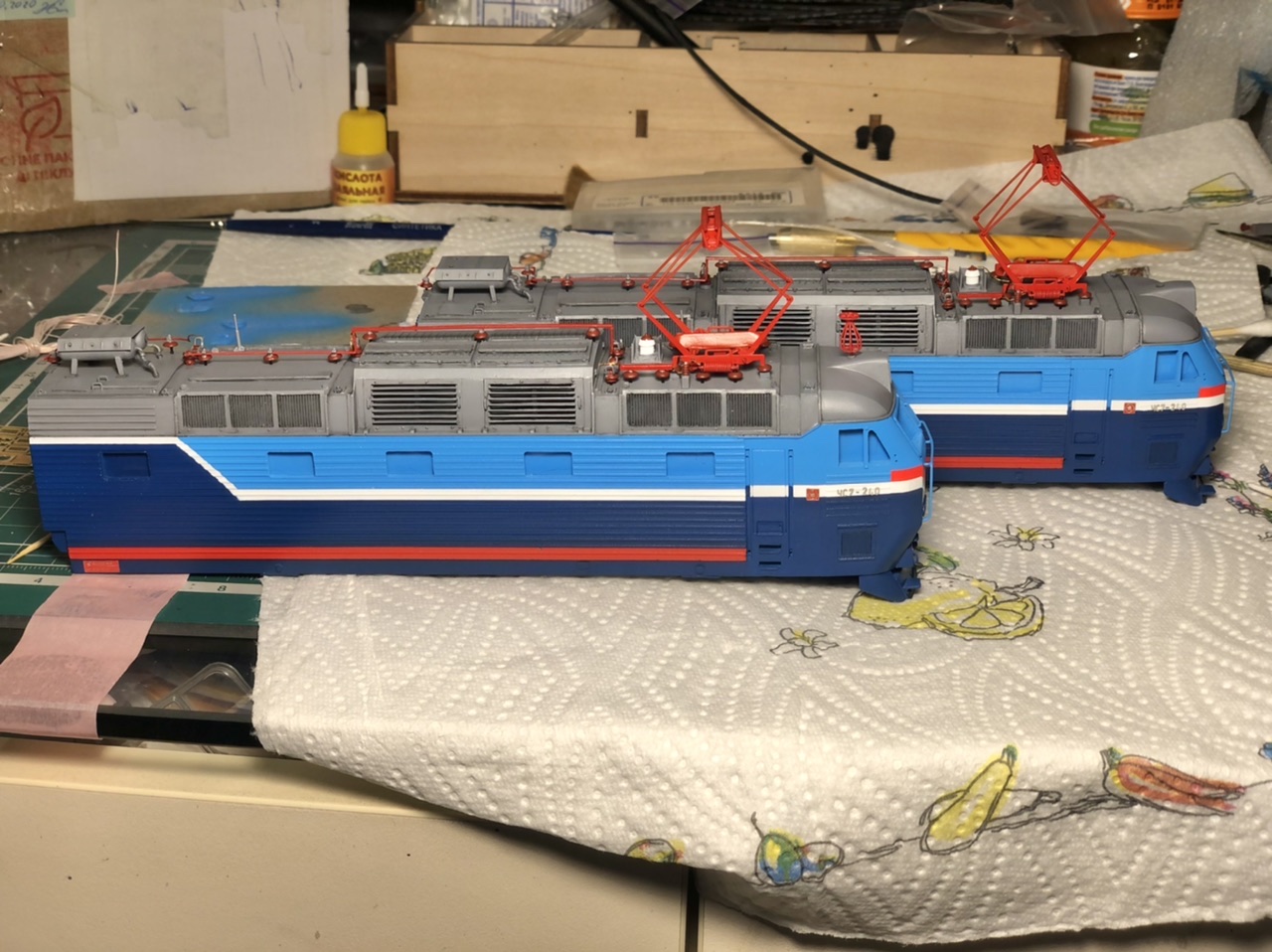

Цветовая схема для меня несколько не то... но владельцу виднее, какой прототип хотите отобразить . А вот качество покраски по-моему на высоком уровне. Косяков не вижу. Может есть какие-то мелочи, но надо в них конкретно тыкнуть пальцем.

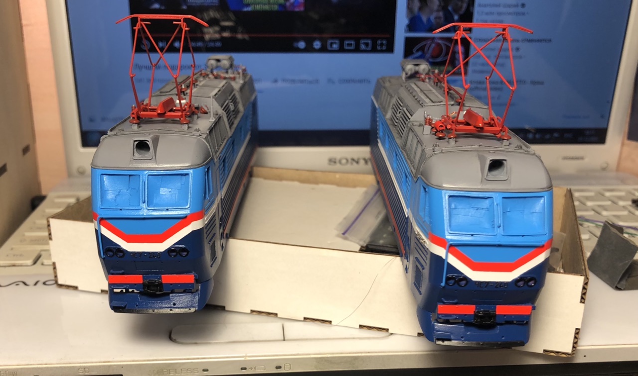

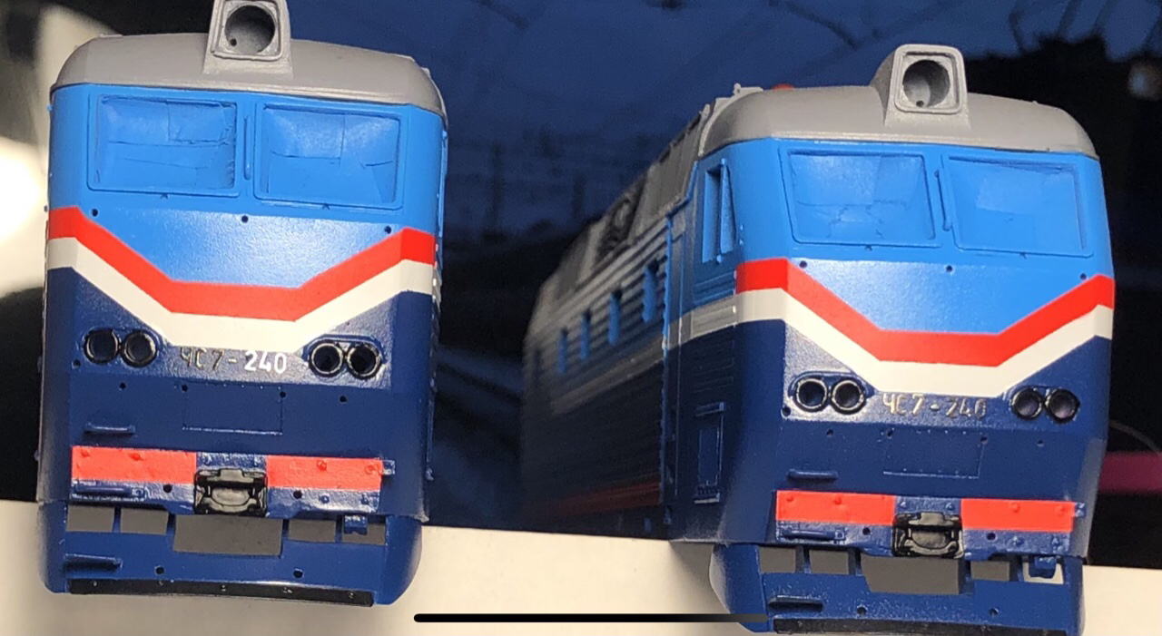

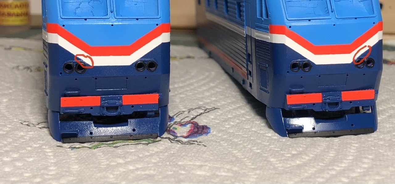

Косячки есть в тех местах где подкрашивал, сблизи, например, видно переход, или вот в таких местах, на фото, кисточкой подкрашивал - это видно, но с полуметра - нормальноMuton писав:Цветовая схема для меня несколько не то... но владельцу виднее, какой прототип хотите отобразить . А вот качество покраски по-моему на высоком уровне. Косяков не вижу. Может есть какие-то мелочи, но надо в них конкретно тыкнуть пальцем.
Не все и не всё. Так что не зря!prcmoskva писав: может я зря так все расписываю?... все и так все знают наверное..
В цвет, согласен с вами, немного не попал.. глаз кривой.
Ну и спасибо за оценку

Мне очень нравится, что автор подробно описывает все процессы, это здорово! Мне не всегда на это хватает терпения. С удовольствием наблюдаю за темой, являясь счастливым обладателем готовой модели от Серёги!!!

ничево не зря, интересная работа, интересный процесс, маски, краски, материалы... процесс сборки модели - это и есть "наша жизнь", а когда создание модели окончено, тогда и мысли и переживания текущие исчезают..., а остаётся чемодан воспоминаний... , этот форум как раз по моему и есть для освещения "процесса", а не просто выставочная итоговая площадка, не особо интересны как раз темы из одного поста с полностью готовой моделью на одной фотографии .prcmoskva писав:...может я зря так все расписываю?... все и так все знают наверное...
ничё не кривой, хорошие голубые тона, просто ваш как новенький свеженький огурчик, а на фото прототипа машина потускневшая и "завезеренная" естественным способом .prcmoskva писав:...В цвет, согласен с вами, немного не попал.. глаз кривой...
не совсем понял , Tamiya LP (laquer Paint) - так это нитрокраска на "ацетоне"? или лаковая на "сольвенте"? я иногда использую Tamiya Laquer Thinner (это разбавитель для enamel) так он сольвентом пахнет .prcmoskva писав:...крашу тамиевской краской LP и ганза, тоже на основе нитры...
Как у этой краски (LP) прочностные характеристики и укрывистость? сколько сохнет?

Степан, я не то имел ввиду. Мне данная ливрея РЖД не нравится, предпочитаю "классический" окрас А на глаз нечего клевету писать По-моему окраска вполне соответствует прототипу!prcmoskva писав: В цвет, согласен с вами, немного не попал.. глаз кривой.

А в этом смыслеMuton писав:Степан, я не то имел ввиду. Мне данная ливрея РЖД не нравится, предпочитаю "классический" окрас А на глаз нечего клевету писать По-моему окраска вполне соответствует прототипу!prcmoskva писав: В цвет, согласен с вами, немного не попал.. глаз кривой.
Мне наоборот она больше всего нравится, такой грозный (злой) вид. И когда ездил с Беларуси в Москву и обратно, именно с такой расцветкой ЧСы ездили..

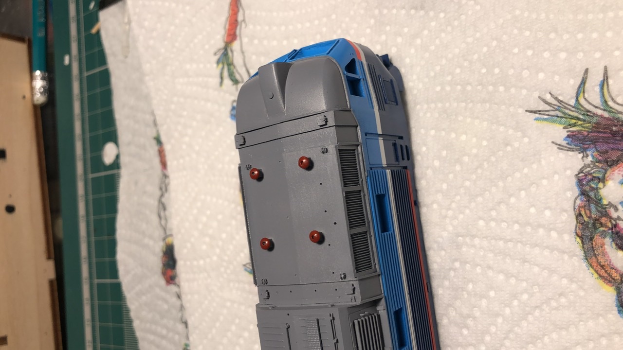

Всем привет, небольшое продвижение по стройке ЧСика)

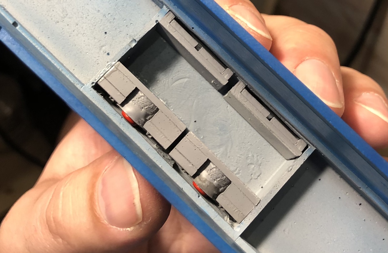

Были вставлены радиаторы и вентиляторы в ниши, покрасил изоляторы под пантографы, приклеил переходные суфле, так же приклеил фототравленые номера, опять помог Сергей разобраться с этим моментом, хоть и описано в его сборке как да что, но когда рассказывается это словами, в разы легче делать.

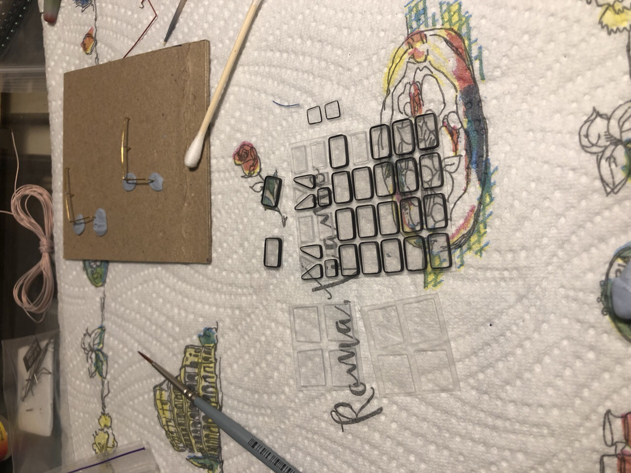

Далее на стекла натянул термоусадку и перешел к смывке. Изначально хотел нанести только на решетки ее, но то ли привычка, то ли любопытство, посмотреть, как будет выглядеть крыша..? Не знаю.. смывку наносил не очень жирно, что б не переборщить. Но мне эффект нравится, ведь при помощи смывки модель получается как бы объемнее, выделяются затененные участки и так далее. Далее буду приклеивать крышевое оборудование..

Привет. И так еще немного процесса..
Покрасил пантографы и шильды локомотива в красный, поручни покрасил на морды..
Собрал крышевое, собирал дня три Попытался более менее все ровно вклеить.. намучился немного с «шинками», многожильную тонкую проволоку 0,03мм нужно было раскатать порезать на маленькие кусочки и вклеить. Когда собираешь определенный этап кажется сложно, но с каждым последующим этапом кажется, что предыдущий не такой сложный был)
Так же приклеил шильды на корпуса, ресиверы и поручни на морды.., пантографы не вклеены пока..
Теперь продолжать буду после Нового Года, декали жду, вчера только отправили, полтора месяца ожидания их печати это сильно
Ну и звуковые декодеры Сергей отправил 2 недели назад.., но перед Новым Годом почта тупит, поэтому только в январе придут..
Всех форумчан поздравляю с наступающим Новым Годом!!!

Всем привет и с прошедшими праздниками)
30 декабря все таки получил декодеры от Сергея, декали приехали под Рождество.. но только сейчас взялся за работу..)
1. Были приварены декали ржд и номерные, декали на буферный брус оказались переразмерены.., обидно..
Потом покрыл модель полуматовым лаком
2. Вставил стекла, они прям как по маслу вставлялись все очень четко, немного только лобовые подточил.. хоть я и собрал несколько локомотивов, везде приходилось точить или кузов или сами стекла.. на форточки рамки приклеил.., хотел как у Сергея сделать имитацию приоткрытых окон, но что то побоялся, что криво отрежу и не стал. Так же были приклеил дворники и трапики..
3. Приклеил поручни и ручки дверей. Вставил платы освещения кабин.
Кабины пока не вставлял, машинисты у меея в наличии только безногие, примерил, в лобовое стекло будет видно.., сделал заказ, на следующей неделе обещали прислать.

Всем привет!
Сборка ЧС7 выходит на финишную прямую! Пару дней и я закончу его сборку.
За это время было сделано следующее...
Подготовил платы - припаял резисторы, некоторые дорожки были обрезаны, где то вставлены перемычки.
Усадил людей в кабины и вставил их на свое место. Далее припаял разъемы и приклеил их к днищу кабин.
После спайки плат решил проверить их работоспособность и работу декодеров.. Одна секция поехала отлично, а вот вторая стояла неподвижной. С Сергеем по видеосвязи около часа все проверяли.. Декодеры рабочие, платы спаяны верно, проблема была в двигателе... Опять же большое спасибо хочу ему сказать за помощь, рассказал как разобрать двигатель и почистить вал, после проделанных манипуляций вторая секция так же поехала отлично. Не знаю как загрузить видео, так бы тоже показал..
Далее вставил световоды в отверстия БФ и натянул тросовую антенну на крыше, в качестве антенны использовал мононить 0,15мм. Приклеил катушки АЛСН и соединительные рукава. Расцепители и рукава между секций буду приклеивать после того как одену кузова на рамы.
Ну и подготовил рамы, прикрутил платы, вставил светодиоды подсветки моторного отсека и динамики, прикрутил имитации моторного отсека.
