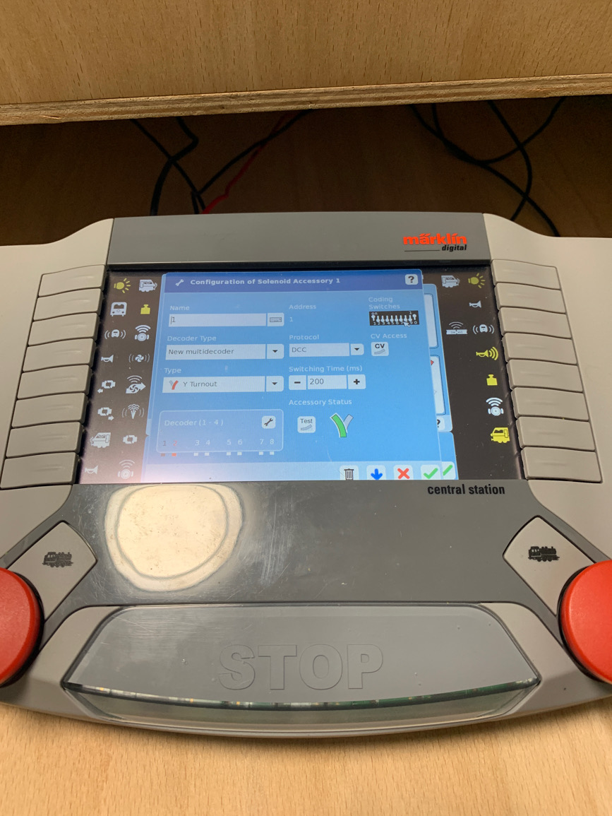

Стрелка поворачивает в другое направление в отличие от того, что показано на станции. Для переключения стрелок используется серводекодер Dijikeis dr4012 подключённый к станции marklin cs2. Как на marklin cs2 поменять изменить направление движения стрелки? Смотрел доку и настройки на станции, ничего не смог найти. Буду благодарен за ответ.

Не вариант, сервы уже установлены

Всем привет
Форум нужен для того, чтоб общаться и помогать друг другу. В тоже время старайтесь ясно выражать свои мысли. Приведу на примере сообщения от Александра о чем я говорю:
avl1957 писав:Поменять полярность на приводе "усовиков" стрелки.
например для меня написанное не понятно :shock:
Если идет речь о банальном изменении полярности на приводе то одно из двух: либо не внимательно прочитан вопрос, либо Александр не понимает принцип работы сервопривода. На серве нет полярности. И что подразумевается под "усовиками" стрелки?
Вышеуказанный ответ вводит в заблуждение других участников:
Afess писав:...вам подсказывают не на серводекодере. а на самой стрелке, там провода местами поменять. или не пойдет?
Провода поменять не пойдет ;) Развернуть серву на 180 градусов под макетом это вариант но не всегда это возможно.
Решением этой проблемы является изменение CV декодера отвечающее за "реверс". Но к сожалению я сходу не нашел в мануале на этот декодер нужного CV.

лично я сталкивался с сервами у которых 3 провода, как Тарас и описывает. там плюс, минус и управление. по управляющему поступает сигнал на какой угол отклониться. в данном случае 0 или 90 градусов. в самой серве стоит мелкая платка, в которой находится подстроечный резистор, за счёт чего и серво знает своё положение на какой угол он повернут.
посмотреть устройство сервопривода и как работает можно здесь https://modelistam.com.ua/kakustroen-se ... oty-a-164/
и да либо в программе менять положение. или же просто на просто сам серво расположить правильно. чтобы нулевое значение было в одном направлении , а при переключении в нужном направлении. можно посмотреть вид серво? как укреплён к столу?

Все спокойно решилось изменениям cv на серводекодере
