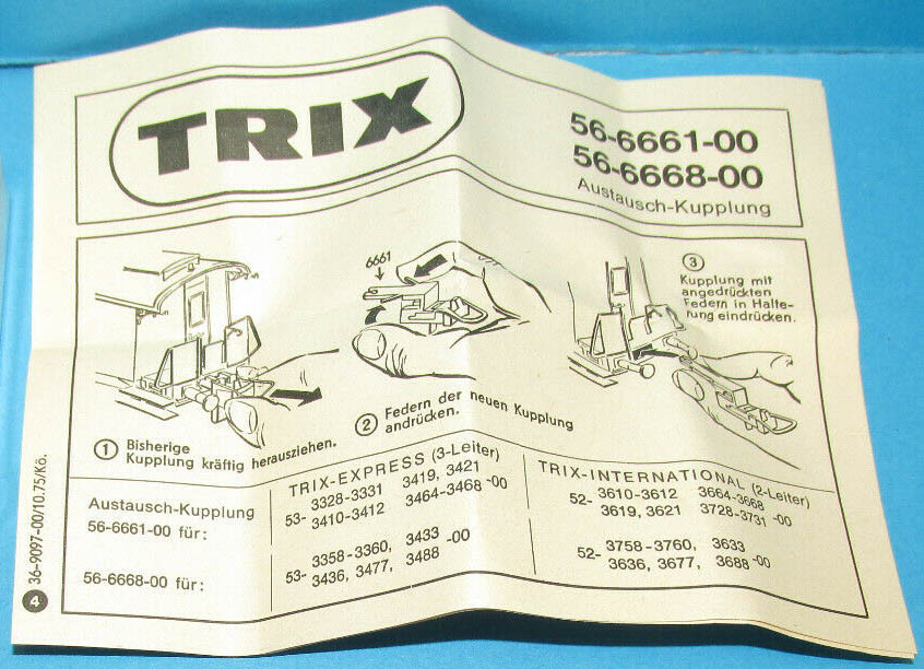

Похоже на то, что с заменой этих сцепок всё очень просто.
Нашел фото инструкции, где проиллюстрирован процесс замены штатных сцепок старого образца, на накидную петлю.
Старую сцепку нужно просто вытащить. Сидит туго, пишут, вытащить с усилием (kräftig herausziehen), а у новой подогнуть усики и вставить (и надавить, пока не защелкнется хвостовиком на внутренний штифт):

Вже було побіг висмикувати сцепку з вагона, але вчасно помітив, що вусики на фото сцепки та адаптера і на схемці напрямлені в різні боки. Довелось зупинитись )))

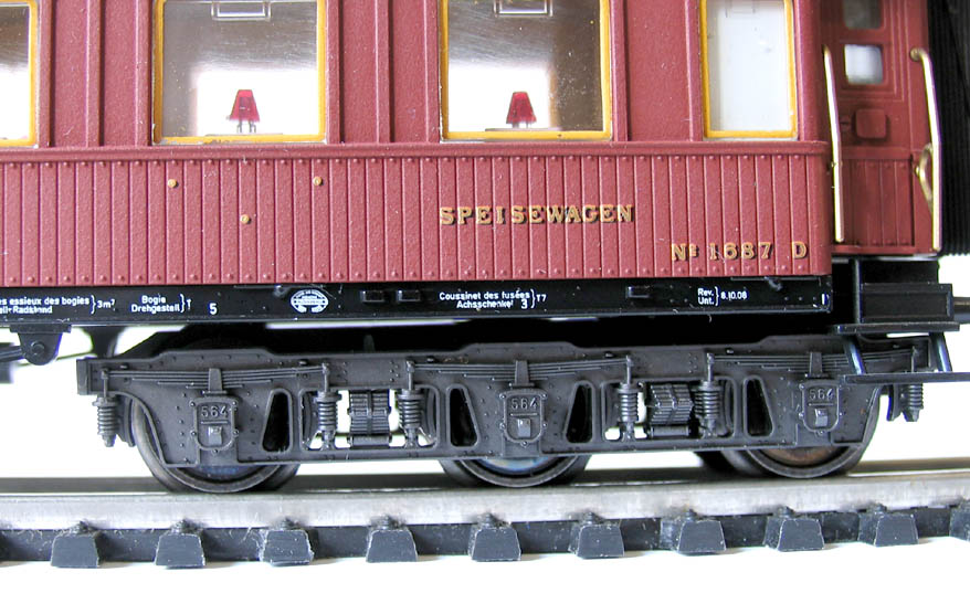

Нашел тему, из которой когда-то позаимствовал фото тележки такого вагона с уже установленным адаптером:
https://forum.3rails.fr/t/eclairage-voi ... rails/3609
Владелец вагона так же был озадачен заменой сцепок, поначалу пытался снять тележки, но потом отписался, что ему удалось снять сцепки, сильно потянув за них (франц.):
J’ai réussi à retirer les attelages en tirant fort dessus.
Больше никаких подробностей нет. Может быть там внутри ничего и не мешает выходу усиков.

Тоже разжился таким вагоном.
Что бы выдернуть родные сцепки пришлось приложить приличное усилие, адаптеры встали без проблем, но, есть нюанс…

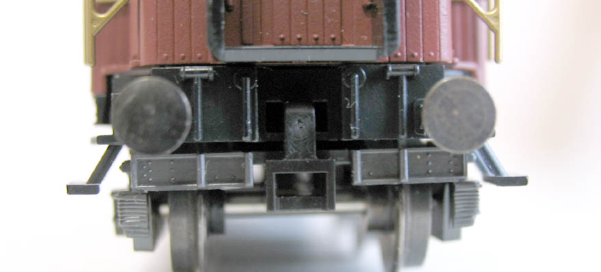

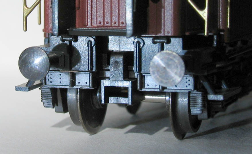

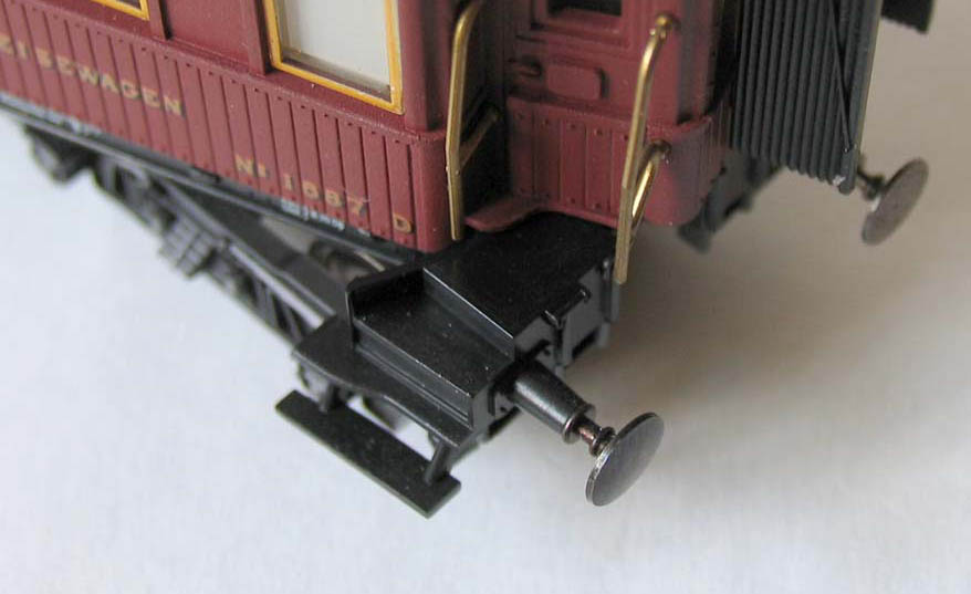

Сцепки установлены в буферный брус, который выполнен отдельной деталью вместе со ступеньками для входа в тамбуры. Буферный брус имеет общую ось вращения с тележкой, и в поворотах смещается вместе с ней:
при этом тележка имеет небольшой люфт в плоскости, и приличный ход по вертикали:
с установкой адаптера, NEM-шахта заходит под раму тележки, и блокирует все её движения:
больше того, - тележка поджимается к брусу в передней части, и стоит под углом к раме:

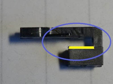

Думал, может что-то не так с вагоном, или что-то сделал не так. Оказывается, это нормальное явление, и по-другому адаптер ни как не встанет. Нашел описание подобной проблемы на форуме у голландских коллег: https://forum.beneluxspoor.net/index.php?topic=96233.0
что бы тележка могла сохранить свободный ход, рекомендуют провести небольшой напиллинг верхней части NEM-шахты (на фото отмечено желтым то место, которое нужно снять надфилем):

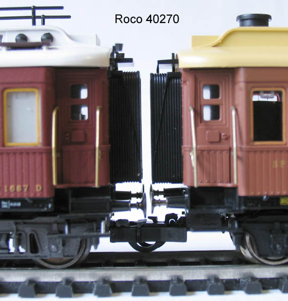

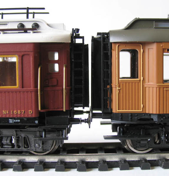

Так же стоит отметить индивидуальные размеры сильфонов этих вагонов. В отличие от аналогичных моделей Hobbytrain, Liliput, и Fleischmann, сильфоны Trix более узкие и короткие
сравнение с Fleischmann:
После слияния Trix и Marklin, в конструкцию рам вагонов CIWL были внесены изменения, они получили динамический механизм, исчез поворотный брус, но конструкция корпуса вагонов осталась без изменений, как и сильфоны. Внешне они хорошо гармонируют только между собой с однотипными вагонами:
Не знаю как сочетают между собой старые типы вагонов без динамики на коротких сцепках, но с новыми вагонами, у которых есть динамический механизм, на коротких сцепках смотрятся хорошо. При небольшом расстоянии между буферами, они отлично проходят повороты даже на самом малом радиусе Trix R1 (342,5 мм)

Провёл напиллинг адаптеров. От исходной толщины снял, примерно, чуть больше половины:
конечно же, вернуть тележкам прежнюю степень свободы никак не получится, но и эта процедура заметно исправила ситуацию
восстановлен исходный небольшой люфт по плоскости, а свободный ход по вертикали теперь примерно около 2 мм:
