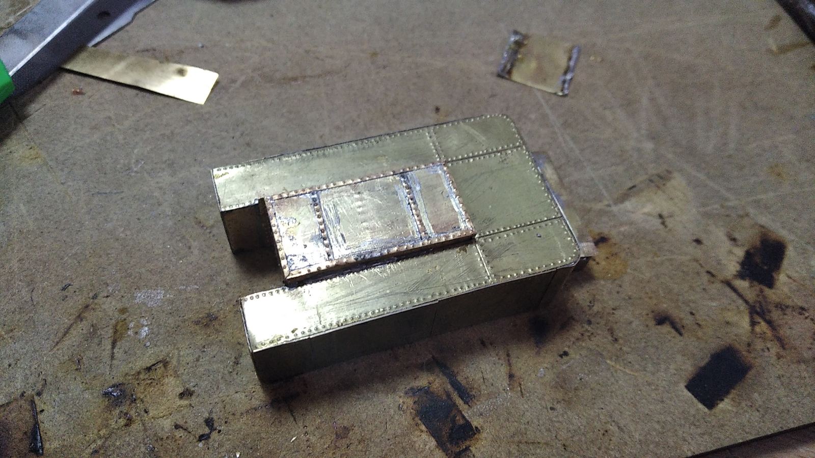

Ну, Вилен дает :o Скажу, что я бы так не смог... Потому, что не хватило терпения, уверен на все 100. Чуть перегрел паялом и все пропало. Если бы мне пришлось такое ваять - заболел аутизмом :lol: Век бурштына не видать.

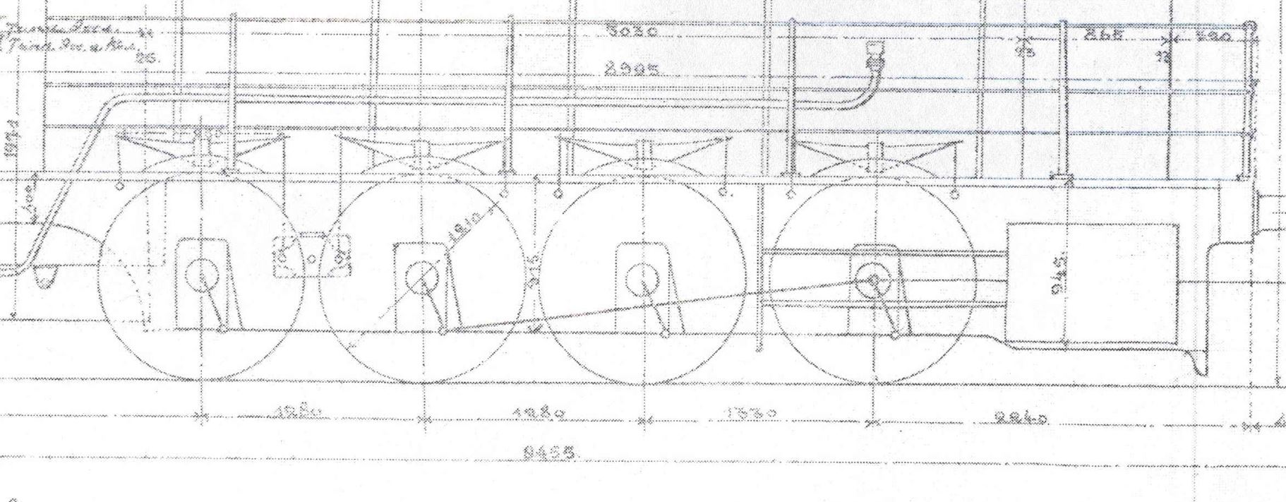

Кстати, кому интересно насколько G7.1 Piko отличается от ОВ. А меж осевое на моем паровозе почти идентично. Вот сравнение)
0-02-0a-28baee8104ab15c000de2b8dce1d82d37031a4eb37c7ff670a5d18eb9555aef1_46411a00.jpg

Понемногу далее. Первоначально сделал баки квадратные, но потом присмотрелся и заменил.
0-02-0a-611c3fa3d654e1324932f14eda1ad1be08de04616fab8599d6c9bab38b79fce0_2989dc31.jpg
0-02-0a-6efd57bcaf21da1a15647078c45c82f342993fd33870c4e91e77fb271d8484c3_3e58987b.jpg

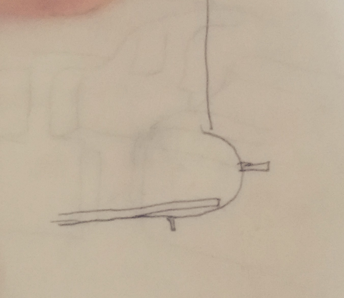

Я вижу по чертежу горловину нефтяного круглую. Крышки горловины водяного гнутые. Торцы водяного бака со стороны будки плоские.
При полукруглом торце бака не совпадает верхний фартух и поручень в будку.
Как должно быть
Как должно быть
Полукруглый бак
Полукруглый бак

T-1000 писав:Кстати, кому интересно насколько G7.1 Piko отличается от ОВ. А меж осевое на моем паровозе почти идентично. Вот сравнение)
По фото плохо сравнивать, они на разном уровне. Какие отличия диаметров колес и межосевые у них?
И еще вопрос, где такие листы найти из которых пол кабины сделан и палуба вокруг котла?
Re: Четырехпарка или предок Ов
Значит диаметры практически одинаковы. А вот осевое совсем разное. Приложил чертежи двух разных заводов. Поделите на 87 и сравните с G7 Piko.
