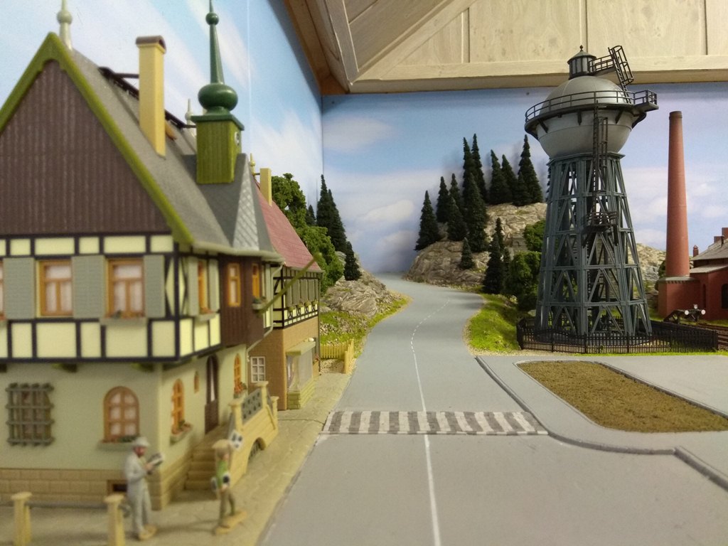

Вот закончил промежуточный этап постройки "старого города". Теперь можно визуально оценить что получается.
Этот участок макета я называю "старым городом", поскольку здесь собраны домики, которые я клеил еще школьником (страшно сказать!) около 45 - 50 лет тому назад. Это еще VERO. Для полноценного города добавил чуть более новые станцию, депо, лесопилку и водонапорную башню. Им примерно лет по 25...
В общем, сплошная ностальгия. :D
По рельсовой схеме макета станция тупиковая, но визуально направо путь уходит в туннель как бы на перегон.
На сегодня в городе сделаны дорога и тротуары, дорога в горах за городам, уложены и частично забалластированы пути. Тротуары сделаны из моей любимой гипсовой шпаклевки вторым слоем над слоем дороги.
В процессе нанесения дорожной разметки произошла авария - на уже покрашенную дорогу разлилась белая краска. К счастью, это произошло в том месте, где должен был быть пешеходный переход. Но здесь меня подстерегала другая засада. После покраски полос перехода вместе с маскировочной лентой сорвался слой краски с дороги... :cry:
Долго думал как выйти из этой ситуации. Подобрать второй раз краску для дорожного полотна практически нереально - это смесь белой, черной, желтой и коричневой акриловых красок.
В итоге решил сделать переход в виде большого лежачего полицейского (у нас сейчас такие массово делают) из плиток Juwetla. Плитки размером 3,6 х 1,8 мм. Получил море удовольствия, укладывая в обще сложности 955 плиток (специально посчитал!). :D
Вот что в итоге получилось:

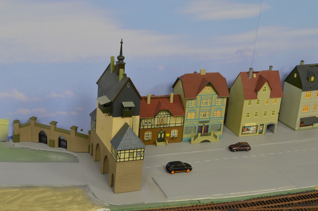

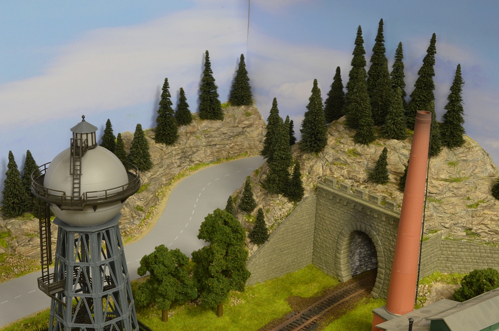

Всем добрый вечер!
В Новом году продолжаю строить "Старый" город.:)
После посадки травы и деревьев у горы этот участок как-то сразу "повеселел". Осталось посадить кусты и можно приступать к приятным мелочам - человечки, столбы, дорожные знаки и т.д. и т.п.
К сожалению балластировка пути приостановилась - балласт закончился. Заказал, жду... Потихоньку собираю всякую всячину для депо. Вот тупики и гидроколонки сделал.
Все строения пока капитально не установлены. Поэтому видны щели и нестыковки.
