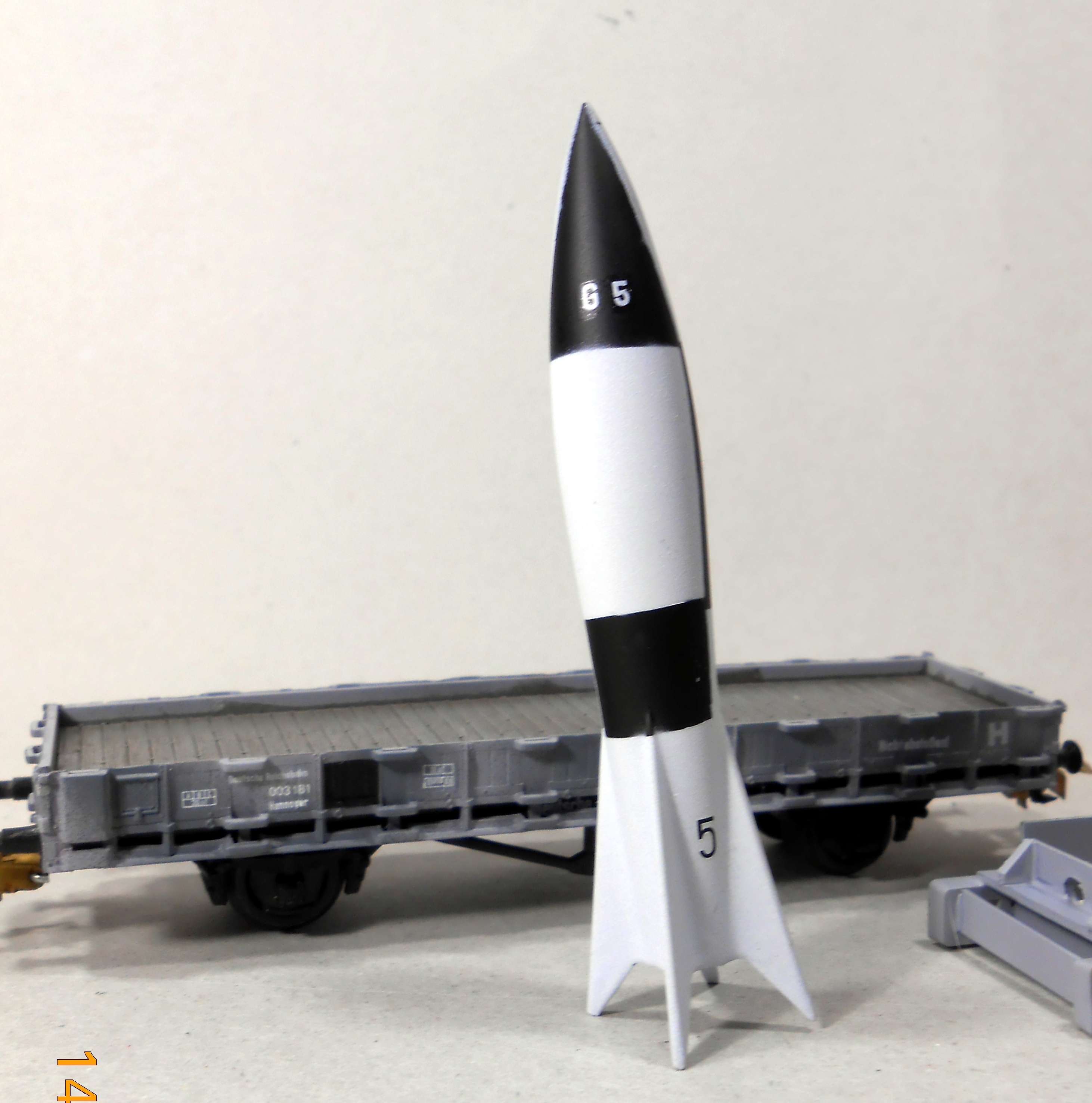

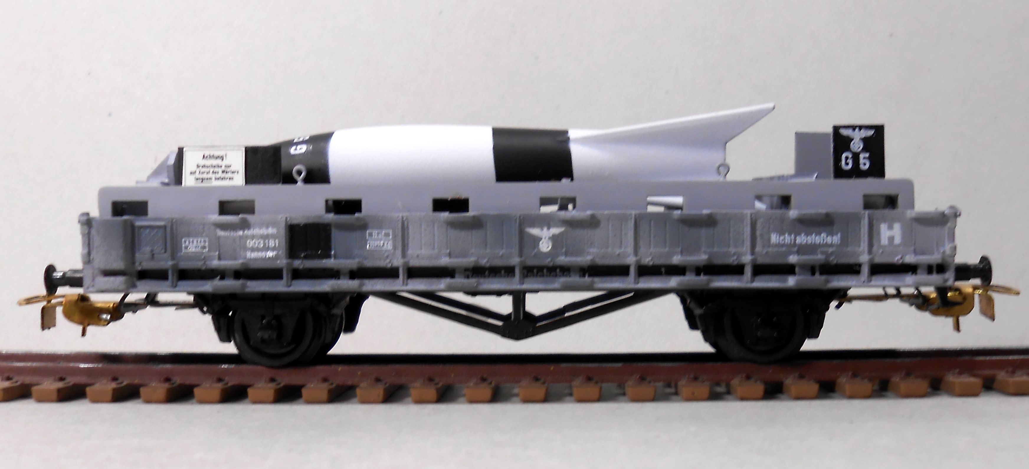

К штабному вагону изготовил платформу с экспериментальной,первой в мире ,
зенитной ракетой Wasserfall.Ракета отображает один из испытуемых прототипов.
Выполенна в металле.Сьемная со своего ложемента .Внешний вид такой.

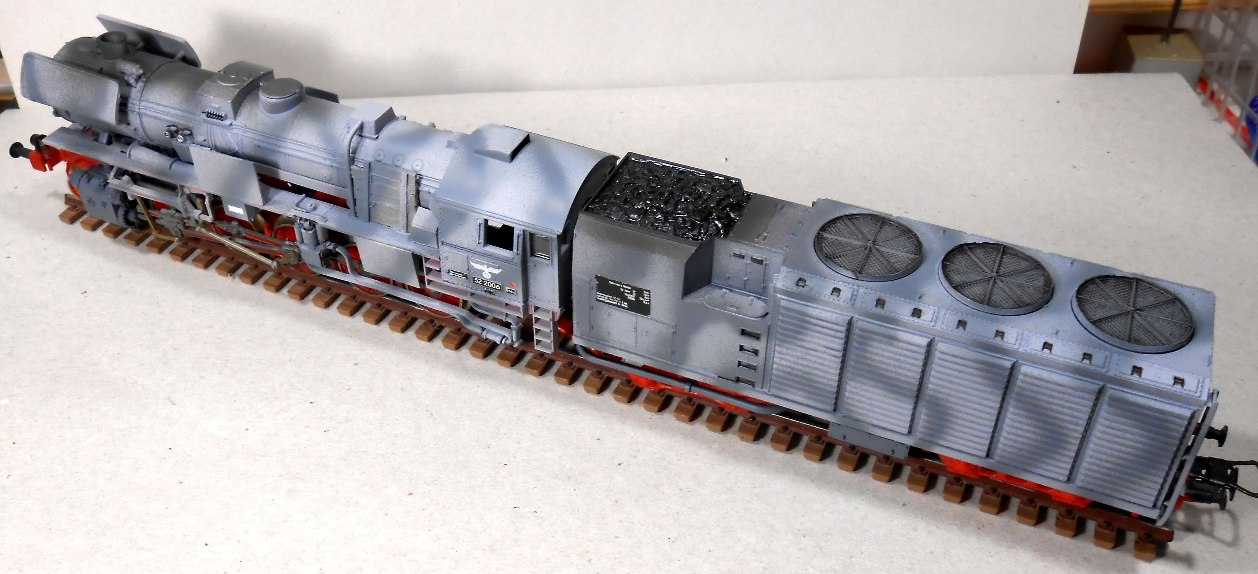

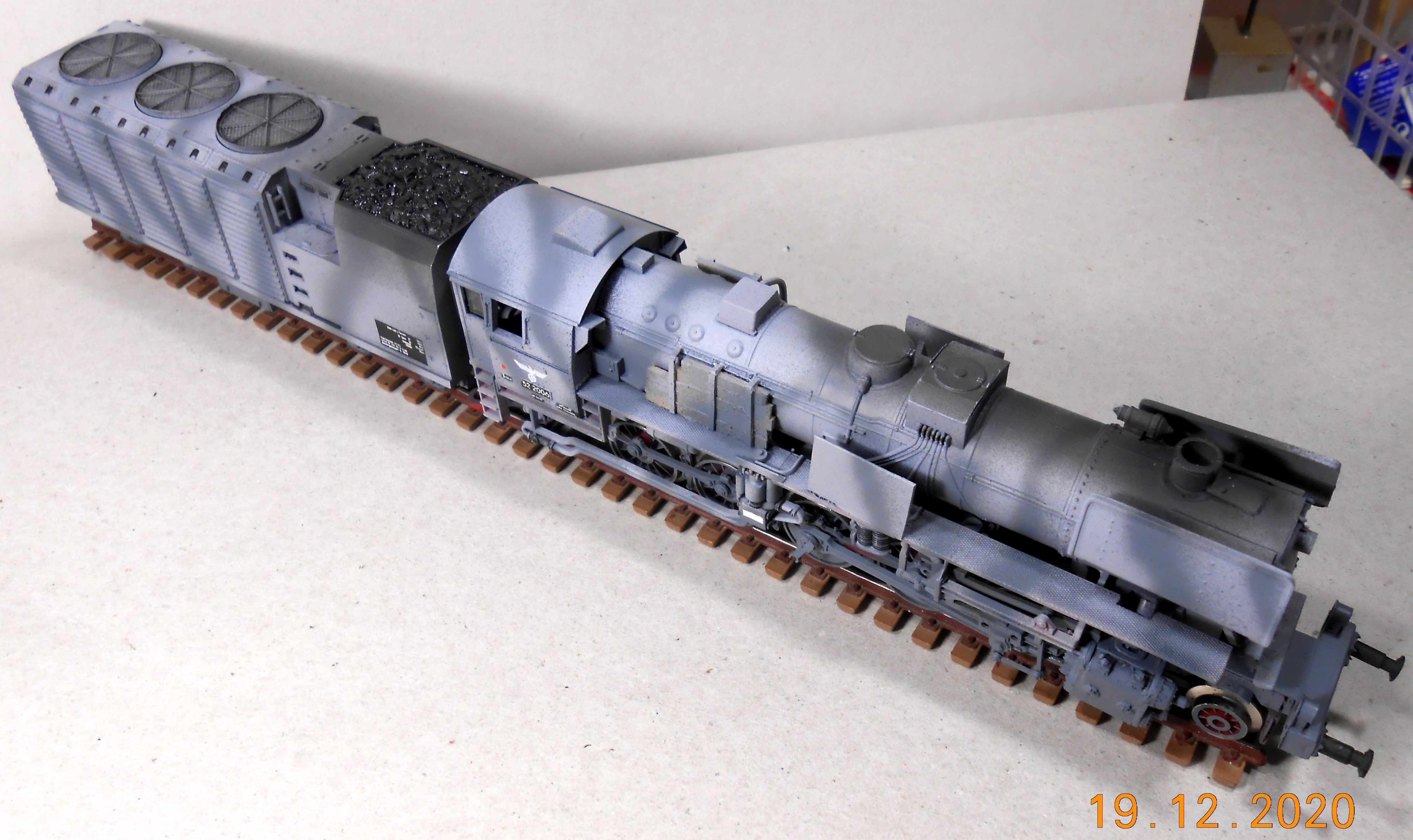

Вместе со штабным видок такой.

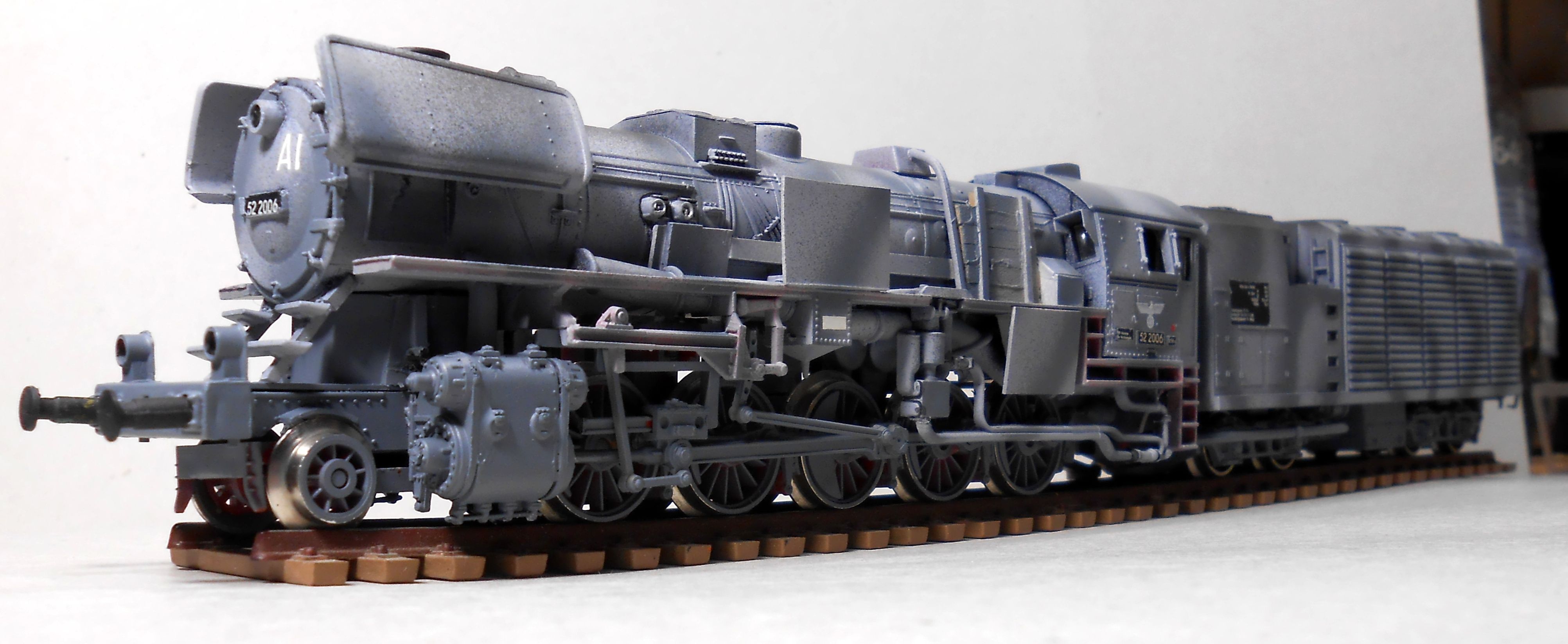

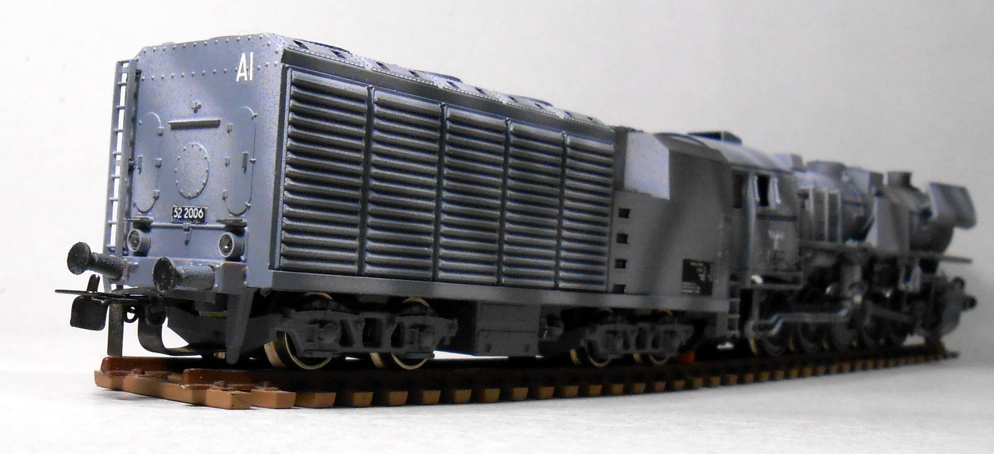

Увлеченный военной темой решил запилить к этим вагонам соответствующий кригслок.
В запасах был совершенно разбитый конденслок.Восстановил,задул.На данный момент жду
запчасти для обмоторивания.
Весь поездец вместе
Весь поездец вместе
Поезд отображает осенне зимний камо конца войны.Когда в Европе все было очень грустно.

:shock: абалдеть..... Хорошее рукоблудство, Денис! Я не любитель оружия и всего с этим связанного, но! Ракета выглядит круто, реально круто, я бы даже сказала, величественно! И вагоны просто агонь! :!:
Re: Рукоблудство Stinky
Отлично все сделал, явно ДРГ твоя тема, чувствуется любовь к оружию, вагонам в камо и всяким примочкам.

Дионисий, отлично получилось! Но, если брать паровоз, то 52-ой надо было целиком в военную серую окраску красить, а уже потом на него наносить камуфляж. Все 52-е с заводов выходили в серой военной окраске, и уже по окончании войны их начали окрашивать в стандартные цвета. То есть никаких красный частей на нем в период войны не было - поэтому ходовые части стоит тоже докрасить в серый..

ivan писав:Дионисий, отлично получилось! Но, если брать паровоз, то 52-ой надо было целиком в военную серую окраску красить, а уже потом на него наносить камуфляж...
Иван,спасибо за внимание к теме и вашу историческую правку.Ходовая часть еще в работе.
Задую обязательно в серый.Подмывало уже показать результат... :oops:
vover писав:Денис, а каких деталей нехватает кроме колес?
Тендер имеет только одну тележку,и то с двумя лопнувшими по классике шестернями.
(видно на фото)Остальное ожидаю в ближайшее время. :roll:

А Вам он достался как в таком состоянии? Видно, что цилиндры не родные, паропровод от дымососа к тендера частью отсутствует. Может еще чего.
Меня иногда подбивает купить эту модель, чтобы ей заняться. На Одесской дороге вроде 6 машин после войны осталось. Но думаю, что с этой моделью можно в такие дебри залезть - и колеса, и раму с ходовой и т.д. потом и котел роковский достатнется и т.д.)

ivan писав:А Вам он достался как в таком состоянии? Видно, что цилиндры не родные, паропровод от дымососа к тендера частью отсутствует. Может еще чего.
Вы правы.Он мне достался в виде кулечка с деталями.На который сели попой.Несколько раз.
Плюс немец видимо хотел из него перепилить в какуюто модификацию.Ибо улитку и паропровод
он ампутировал,котел заделал.Цилиндры от полтинника.Вобщем с учетом всех недостатков
и наличия запчастей у меня собрал такого вот франкенштейна.Не пропадать же добру. :roll:

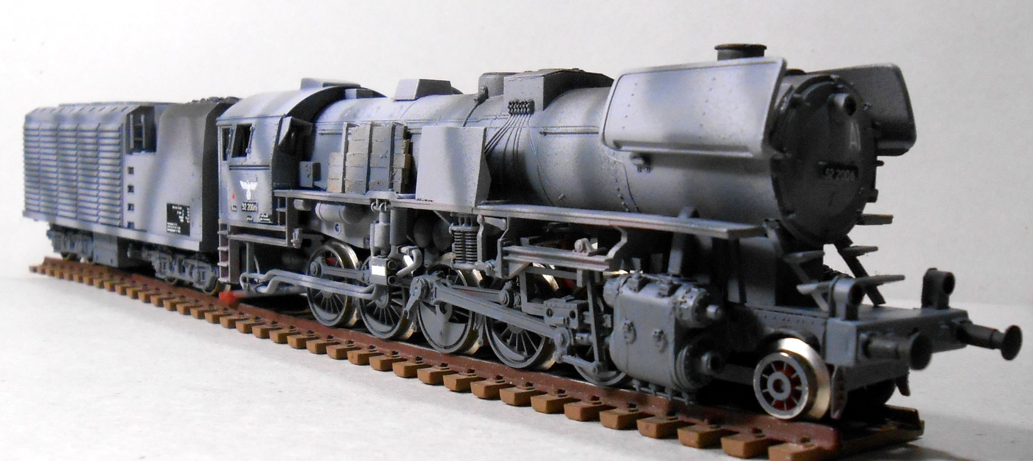

Ну воть.Кригслок подкрасил и поставил на ход. 8-) Теперь у него такой видок.
Выглядит как токо с фронта!

Отлично восстановил!
Молодец, Денис!
