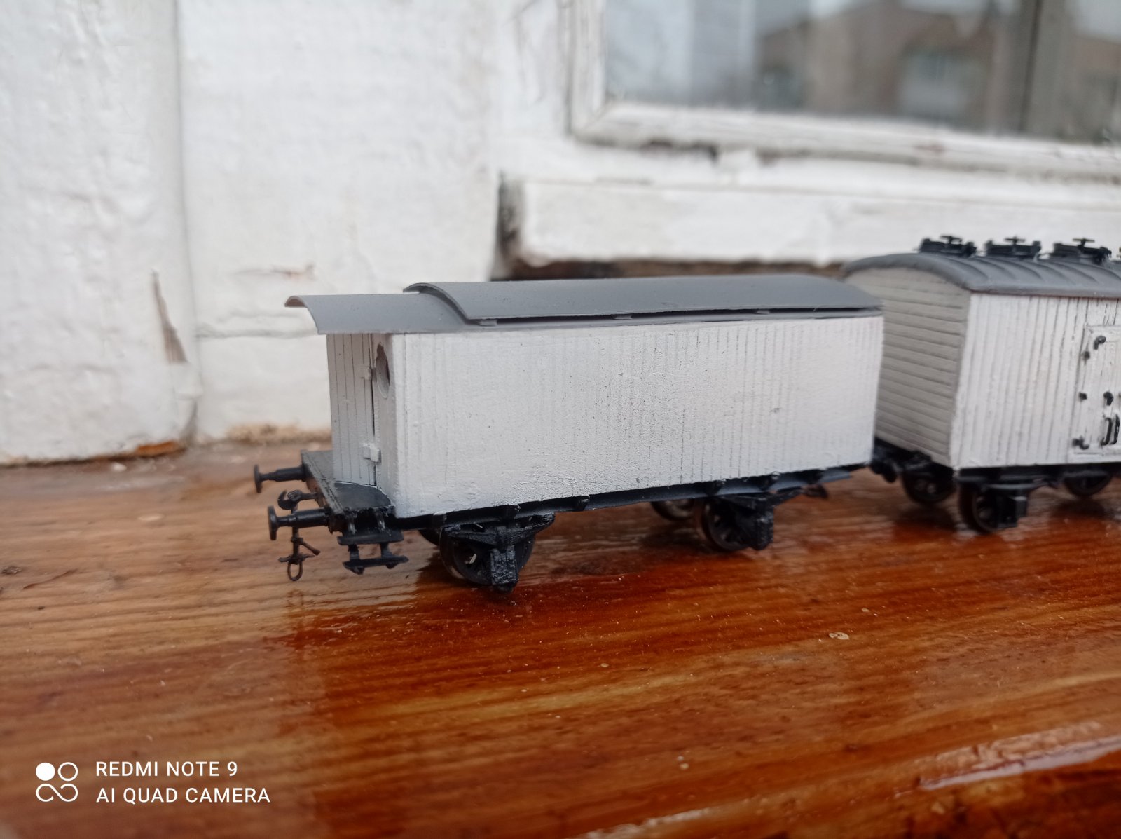

Доделал давно начатую работу. К сожалению не все вышло как хотелось. На фото смотрится так себе, но в живую мне очень понравилось. Была мысль немного пройтись стереть краску снизу, дабы придать некую изношенность вагону, но решил это всегда успеется. Ну и заодно перекрасил один из вагонов давно лежавших. Можно меня материть)

Спасибо на добром слове. Уж очень от фото расстроился, в живую нормально все было(
Да макет думаю делать, ранее катал на стенде. Готовлю комнату, но движется очень тяжело. Радиусы вроде 700е, но и они мне кажутся малыми, особенно это видно на SVT137 Liliput, потому думаю буду делать еще крупнее. Очень не понравился эффект вываливания вагона за рельсы в повороте.

T-1000 писав: Можно меня материть)
Та перестань. Видно, что труда немало вложено, и результат есть. Пускай и не идеальный, зато своими руками. Также отмечу выбор редкой тематики для запила. Интересные модели. Единственное, за что слегка пну - не хватает надписей колоритных. Типа такого:
Подозреваю, что сложности с надписями из-за полного отсутствия декалей.
Также что-то с размером букс на одном вагоне.
Но в целом - молодца! Смелый запил.

Я уважаю работу руками и людей которые стремятся что то делать сами. Но петь дифирамбы я не буду. Будем считать, что первый блин комом ;) Как не крути но покраска вышла ужасно, окантовки дверей кривы ну и т.д.
Для работы с натуральными материалами применяются определенные технологии подготовки самого материала, а покраска делается в несколько этапов.

Игорь, согласен и возражать не буду, что есть то есть. Причем еще и торопился, а это не допустимо.
Спасибо кстати за прямоту :idea:
Muton писав:...
Витя, это еще первые буксы, которые пытался делать.

Да,есть огрехи по исполнению,окраске и деталям.Но главное что модели не забылись
пилятся.Возможно надписями и легким высерингом можно будет подтянуть внешний вид. :roll:

Кстати а где эти самые надписи купить можно?
Повідомлень: 1875
Has thanked: 258 times
Been thanked: 1016 times
Re: Вагон ледник 1860 года
T-1000 писав: Кстати а где эти самые надписи купить можно?
Декалями на шпон нельзя. Тут или травить трафарет или старым дедовским способом - игла и черная не жидкая краска, ну и конечно же терпение.

Симпатичные вагончики вышли. Из-за особенностей покраски и материала, сразу получились как состаренные. Как будто покрасили старенький вагон, который долго стоял без покраски и дерево рассохлось.

burbon писав: Декалями на шпон нельзя. Тут или травить трафарет или старым дедовским способом - игла и черная не жидкая краска, ну и конечно же терпение.
А если попробовать перевод оттиска лазерного принтера?
Как раз чёрное на белом.
