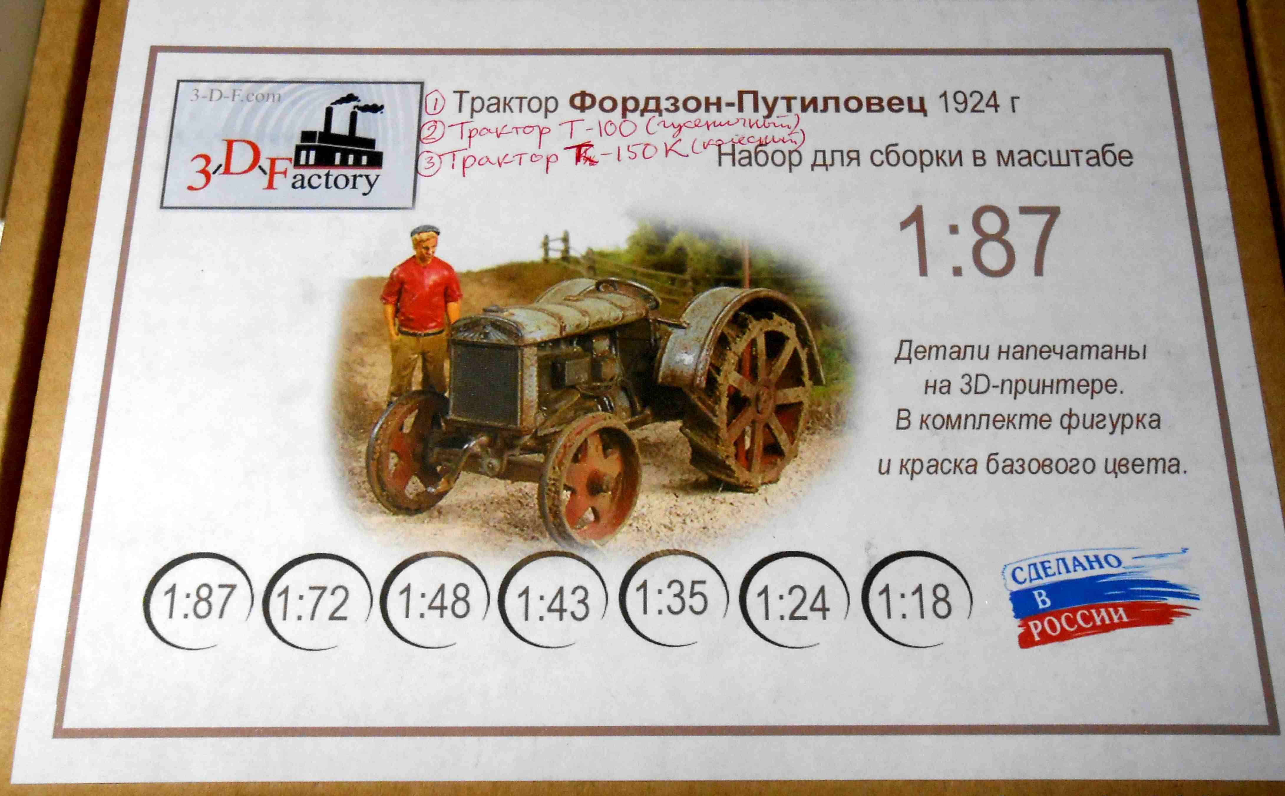

Всем привет.
Попался случайно для рукоблудства такой вот интересный кит от "3-D-Factory".
Ну как кит... Набором для сборки его не назовешь.Но вот содержимое коробки
просто отпад.Мало того что само изделие,в индивидуальной упаковке.Так еще и
в двух экземплярах!Плюс банка краски и инструкция в виде книжки. :o

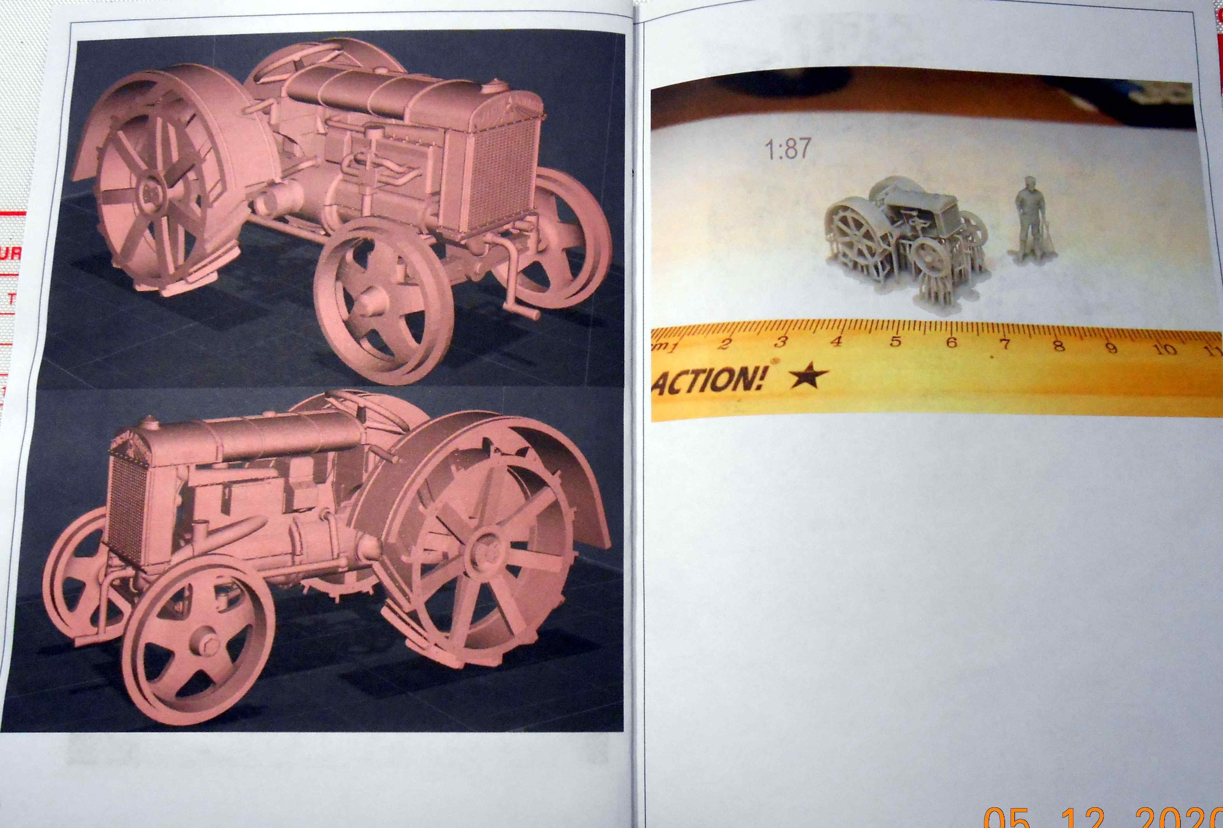

Рассмотрим "инструкцию".В ней вводный курс знаний по 3Д печати и группа
картинок как прототипа так и модели.

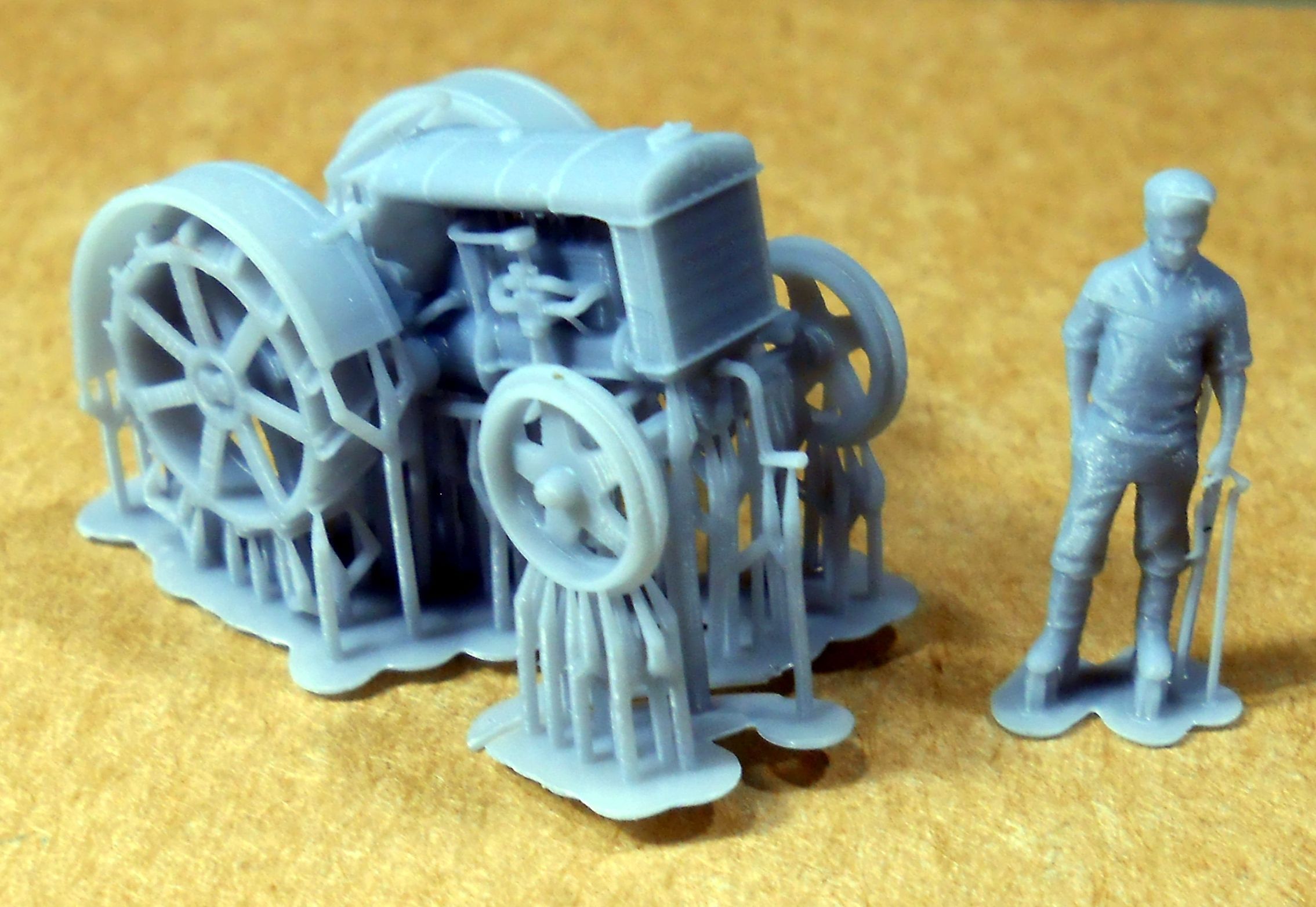

Само изделие находилось в упаковке.В двух экземплярах.Каждое в своей.Выглядело так.
Материал для меня новый,неопознанный.Также доставило сэкаса удалять все эти
литьевые ножки.Которые тоньше иголки и сливаются с самой детализацией трактора.

Это 3D печать на фотополимерном принтере. А тонкие литники - это поддержки (необходимы при печати нависающих частей). Материал - фотополимерная смола. Технология позволяет напечатать изделие сложной форы сразу в сборе. Но иногда, для лучшей детализации, печатают ответственные детали по отдельности. И потом клеят.

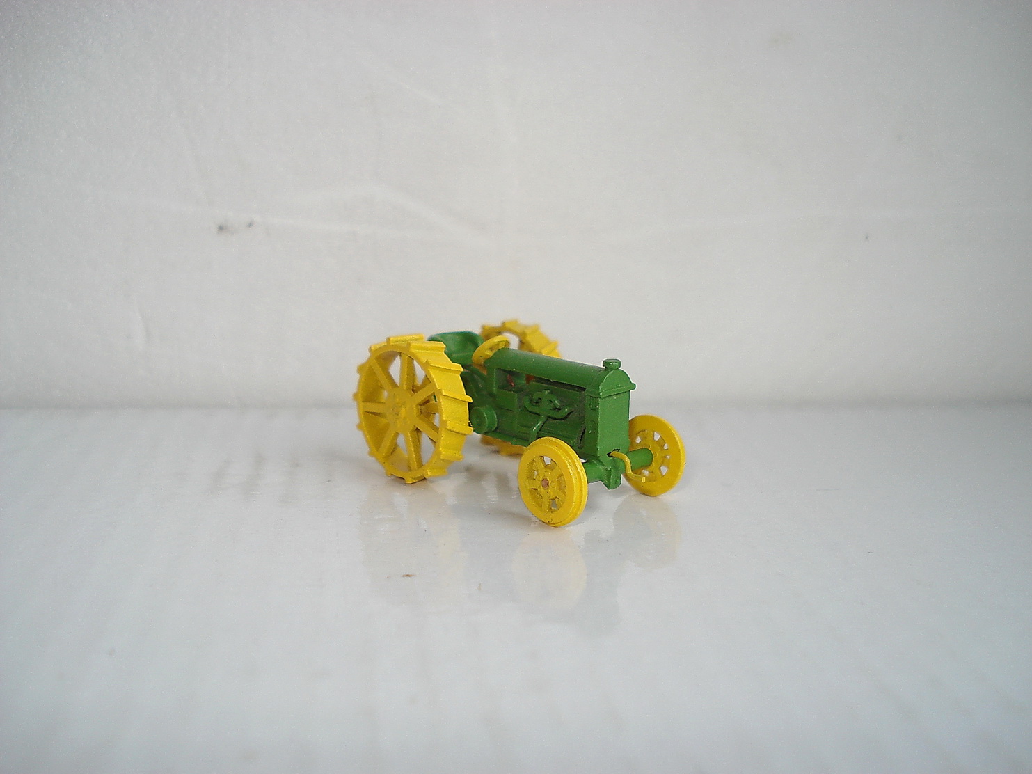

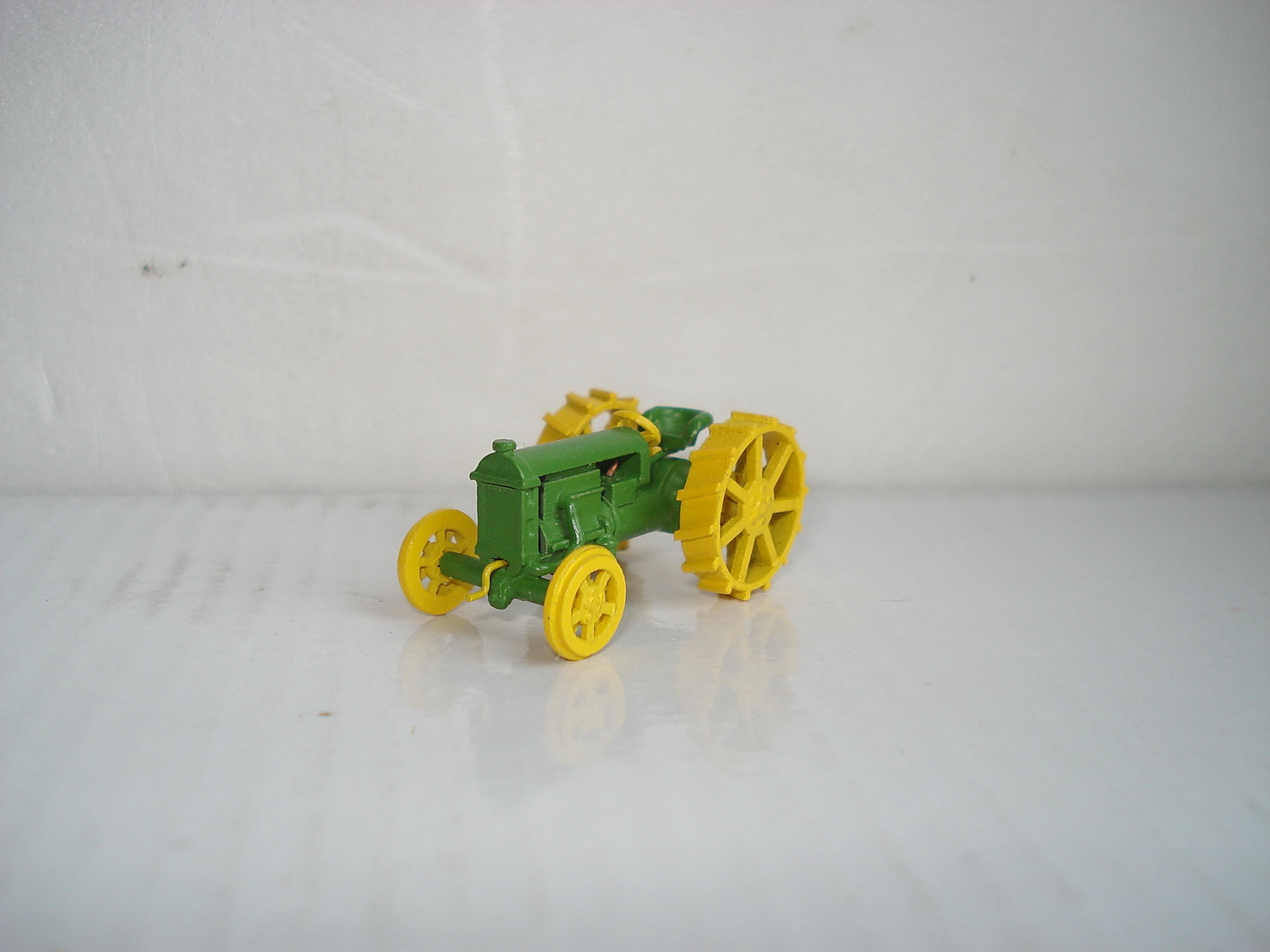

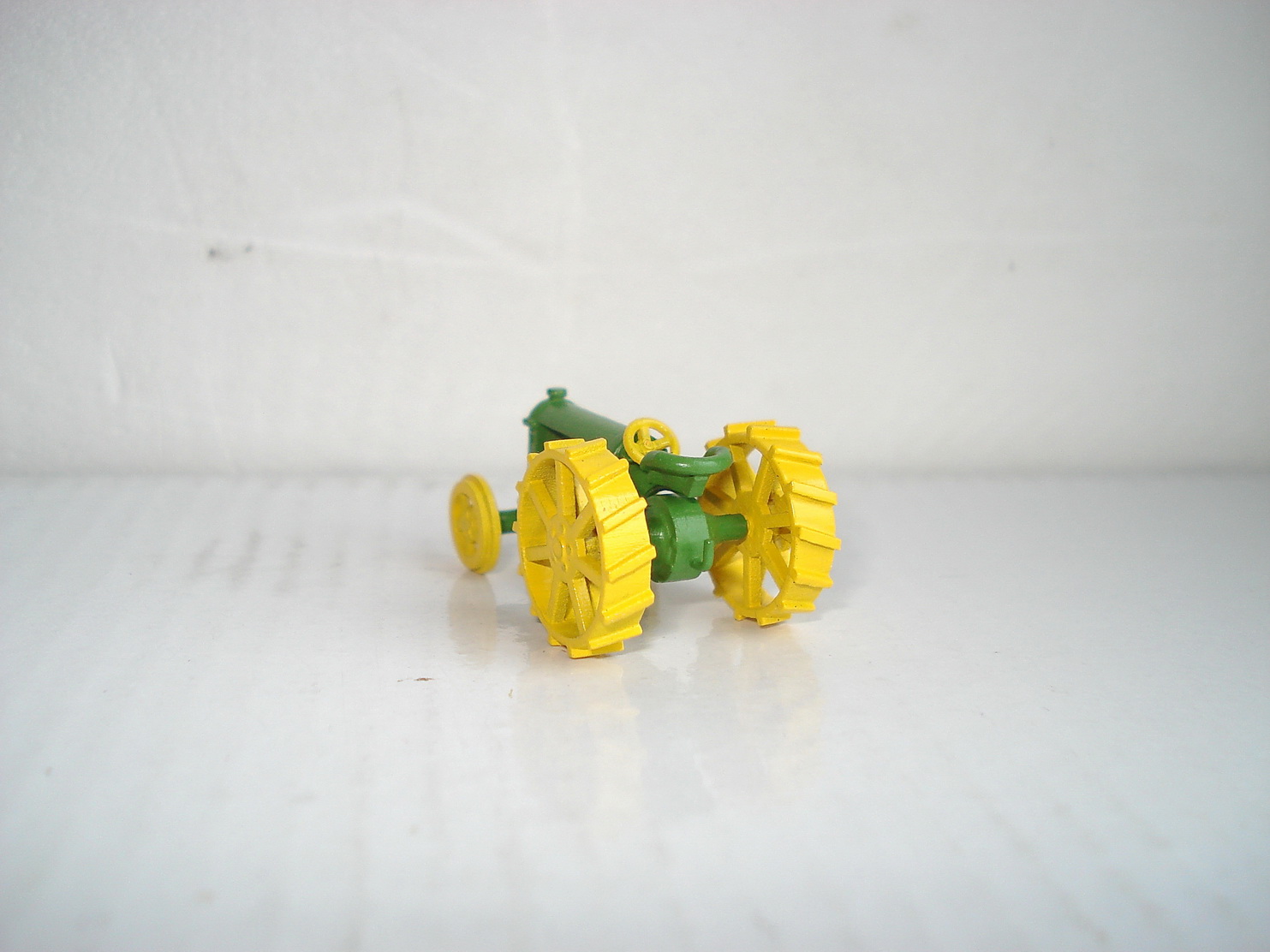

Тоже реплику на '' Путиловец'' заимел.Правда покраска явно америкоская.

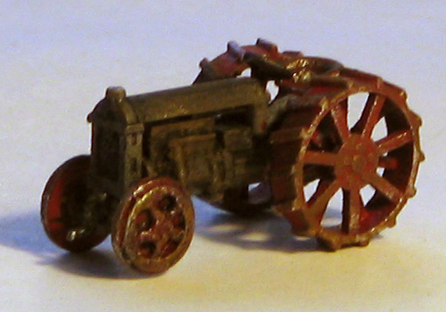

Насколько я понимаю, крыльев над задними колесами в оригинале не был. На старых фотографиях все трактора без крыльев. У американцев крылья шли как доп.оборудование, а у нас, вероятно, как чья-то доработка.
На Shapeways тоже доступен Фордзон в разных масштабах.
Вот мой в ТТ
(покраска не моя)
На Shapeways масштаб не выдержан: заявленные как ТТшные для ТТ велики и подходят для N, а для ТТ идеально подходят заявленные как N.

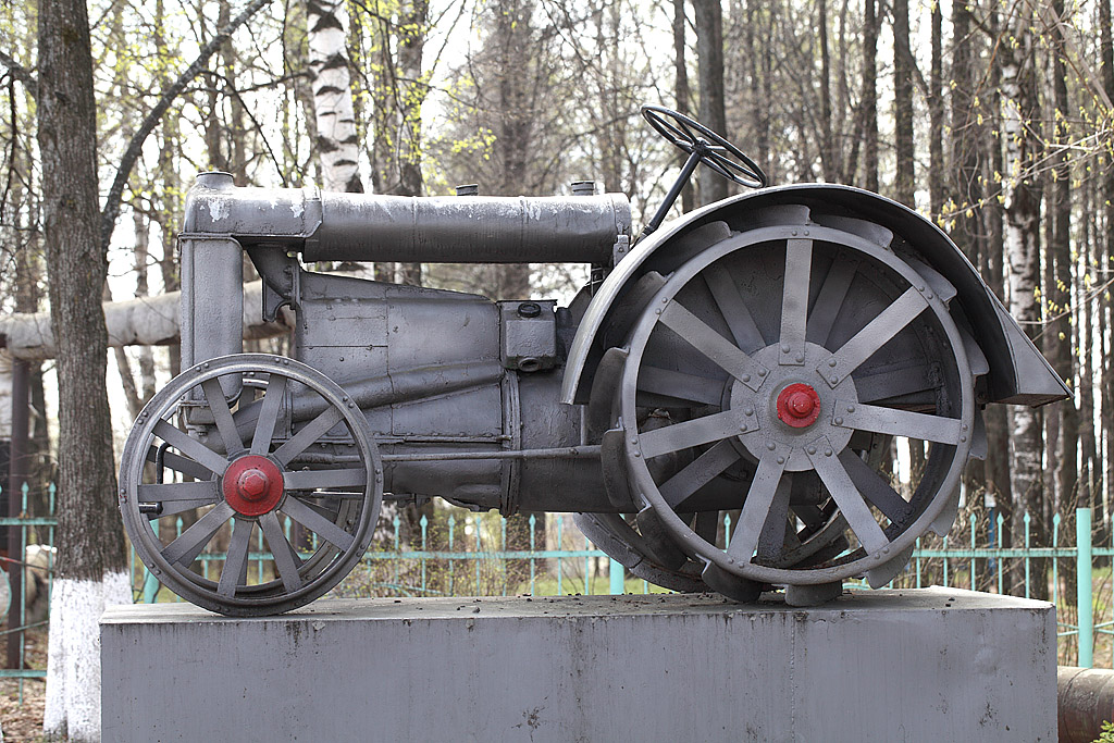

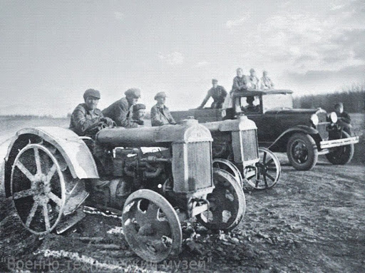

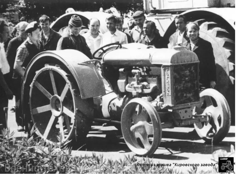

Arseny писав:Насколько я понимаю, крыльев над задними колесами в оригинале не был. На старых фотографиях все трактора без крыльев. У американцев крылья шли как доп.оборудование, а у нас, вероятно, как чья-то доработка.
Я бы не был столь категоричен.Судя по материалам,доступным в сети,расклад был такой.
После автопробегов на тракторах и всесторонних испытаний в полях родины пришли к
выводу что без крыльевый вариант приводил к повышенному травматизму трактористов
и забрызгиванию их грязью.Поэтому крылья ставить стали повсеместно.В доказательство
того есть фотографии 30х годов.

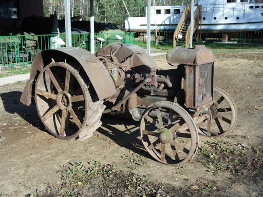

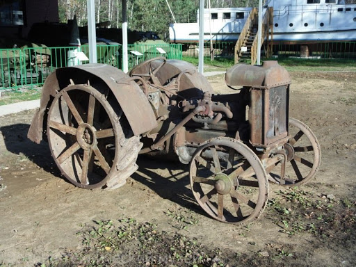

Даже памятники и руины дожившие до наших дней имеют остатки крыльев.
Ну а производитель модели возможно мотивировался такой фото.

Несомненно, "Фордзоны" с крыльями были. Я не говорил, что модель неверна. Я и сам видел много фотографий "Фордзонов" с крыльями, как старинных так и памятников. Как минимум, крылья были у американских тракторов, но в качестве дополнительного оборудования. В "базовую комплектацию" они не входили.
Но есть несколько "но", которые заставляют задуматься:
- на тех заводских фотографиях, что я видел - трактора без крыльев.
- есть достаточно много фотографий работающих в поле "Фордзонов" без крыльев. Как советских, так и американских.
- встречаются разные крылья. Некоторые длинные, закрывающие пол-колеса. Некоторые короткие, закрывающие только верх. Некоторые широкие. Некоторые узкие, еле-еле закрывающие колесо.
К тому же надо помнить, что в СССР работали трактора как американского, так и советского производства, причем советские - как из американских деталей, так и из советских.
Возможно, крылья с какого-то момента стали ставить и на заводе. А может быть, это доработки каких-то баз, ремзаводов и т.п.
