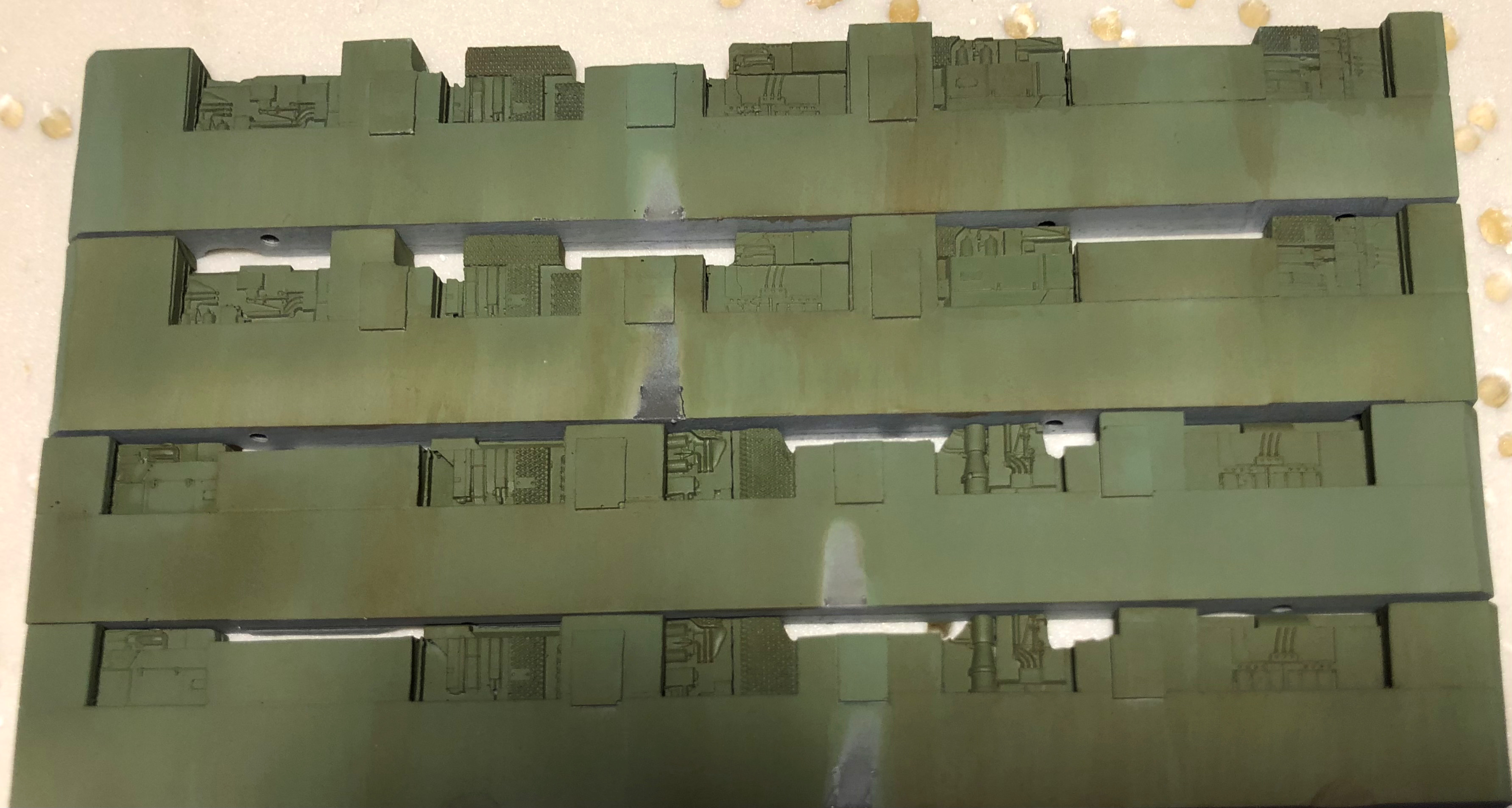

Всем привет! На данный момент загрунтовал металлические рамы, загрунтовал и покрасил боковины имитаций экипажной части, а так же кабины машинистов. Нанес так же смывку, осталось покрыть лаком..

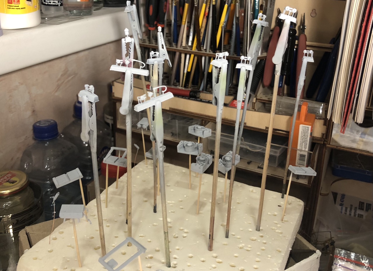

На имитациях экипажной части желтым подкрасил сетки, покрасил рамы телег, рамы локомотива снизу черным, сзади синим и покрыл сатиновым (полуматовым) лаком. Номер для локомотива выбрал ЧС7-240

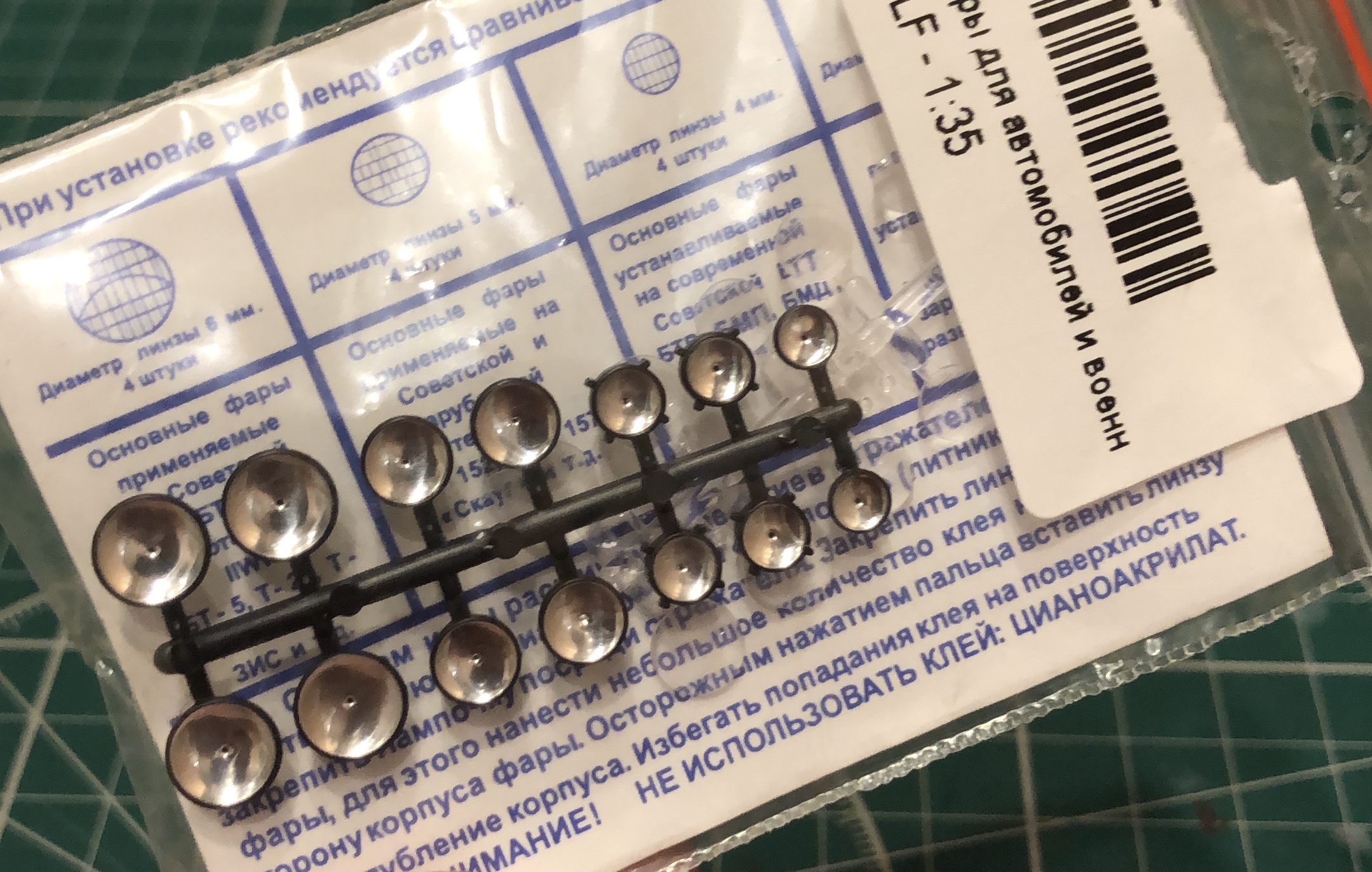

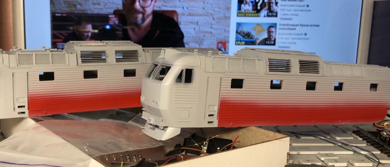

Припаял к светодиодам провода, на буферные фонари сделал шинки из металлических пластинок от фототравления, как у Сергея. В прожектор подошел отражатель от фар авто от фирмы Elf. Вырезал маски птичек на морды электровоза.. искупал оставшуюся мелочевку и кузова в фэйри и загрунтовал. Кузова пошли небольшой шагренью.., грунт использовал мотип, предварительно слив его с балона, грунтовал аэрографом, но что то пошло не так... пришлось подшкурить и завтра загрунтую их повторно из баллона

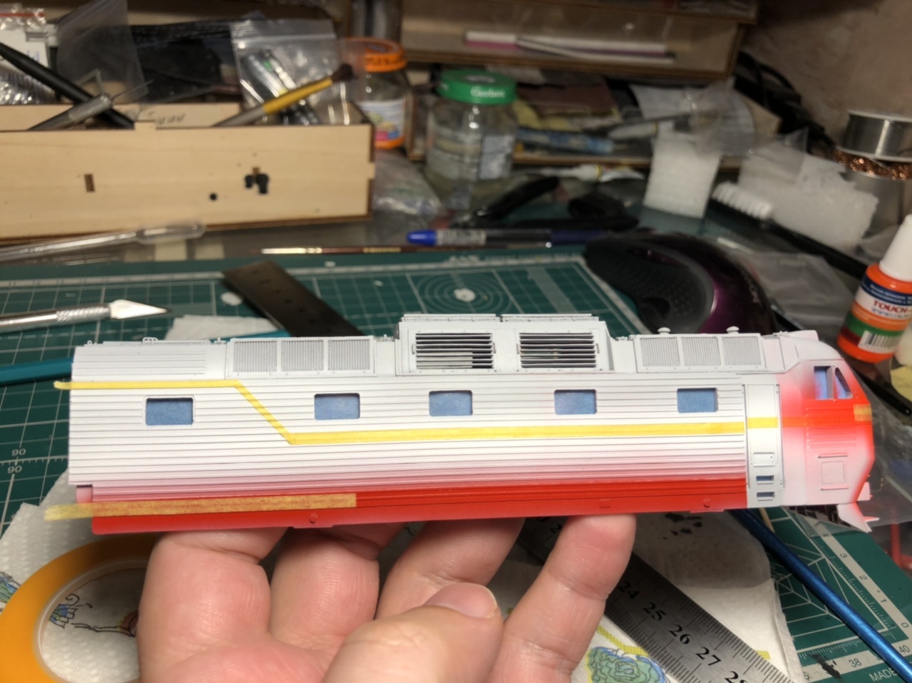

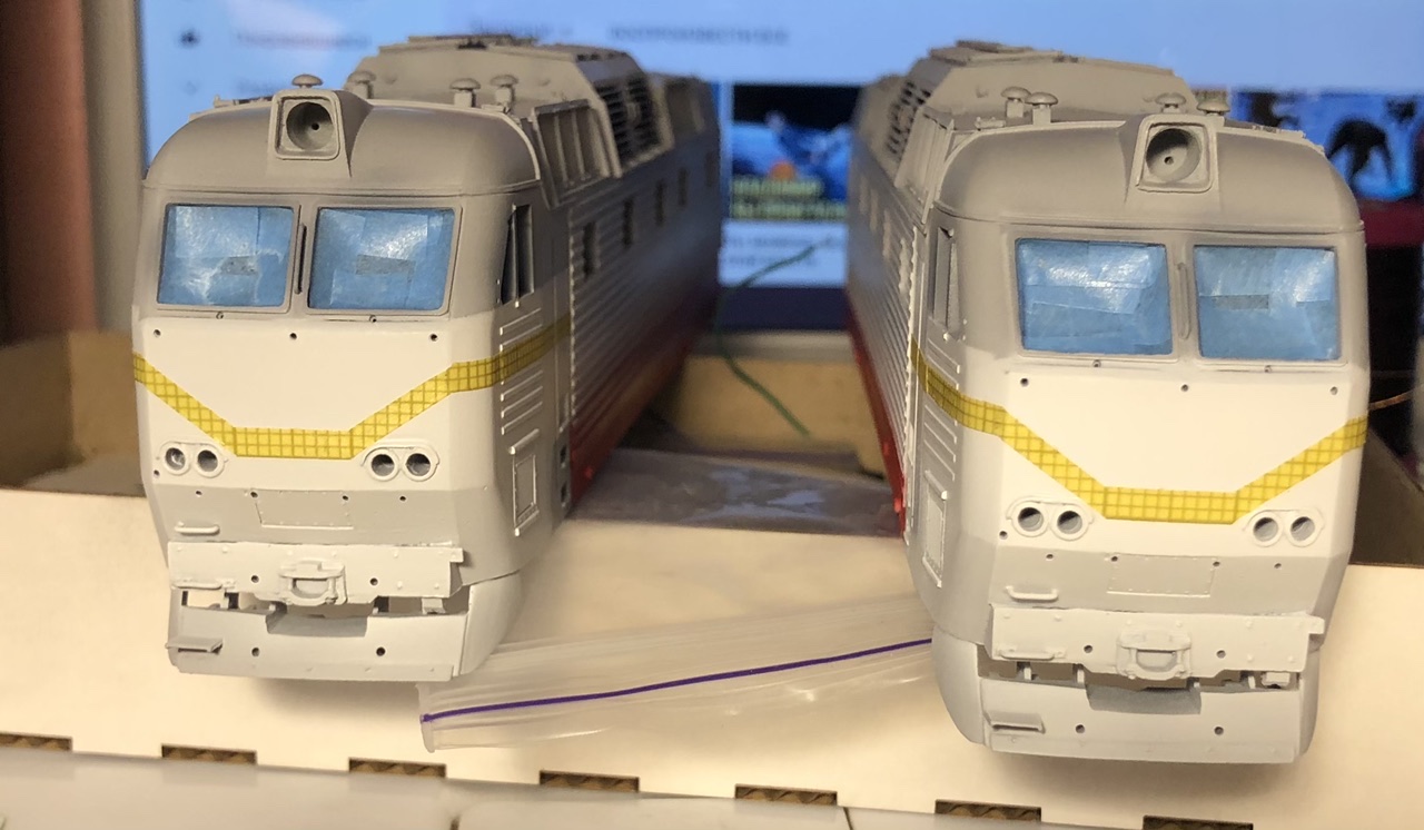

Всем привет, начались молярные работы..
Покрасил мелочевку и перешел к кузову. Решил сначала нижние красные полосы покрасить, но зря, надо было оставлять на конец их, там синий цвет получился более темный чем на кузове.., но вроде бы все равно все ок.
Далее белый цвет и маски, потом флюр и маски, потом светло голубой и маски, и, наконец темно синий. Подпылов много, далее их подкраска и перейду к крыше..
крашу тамиевской краской LP и ганза, тоже на основе нитры..
Цвета немного темнее чем должны быть, но мне нравится..

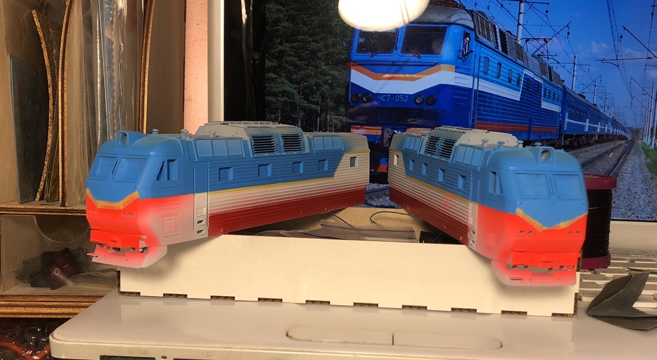

Исправил косяки, что то аэрографом подкрашивал, предварительно наклеив маски (может я зря так все расписываю?... все и так все знают наверное..), что то кисточкой, что то, в труднодоступных местах, осталось не тронутым.
Покрасил крышу.
Итог мне нравится, доволен, хоть небольшие косячки есть..
