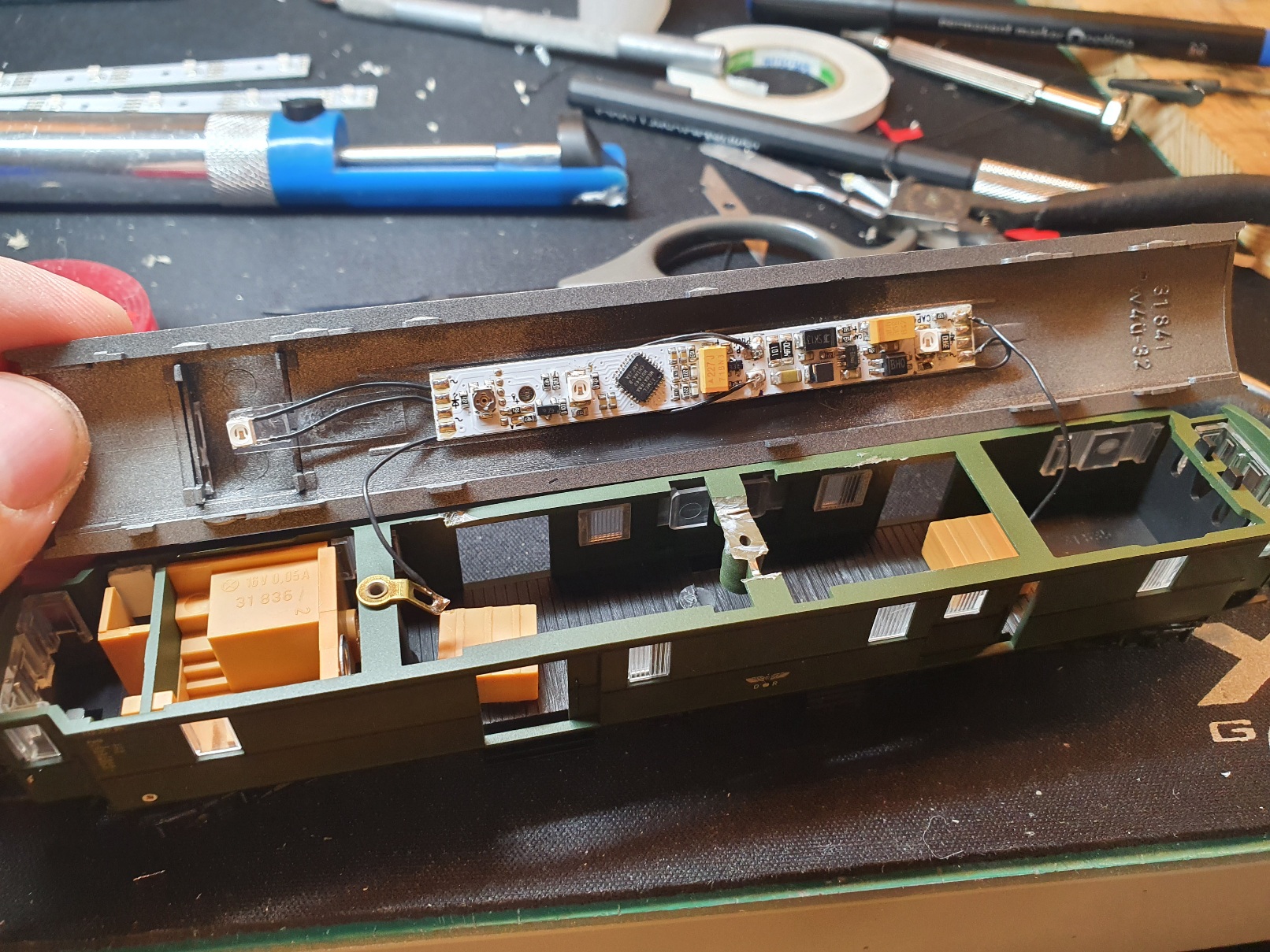

Приехал ко мне недавно вот такой замечательный сет
Покрутил в руках, попускал слюни и начал оживлять сию красоту, буду ставить световые декодеры от Viessmannб вот такие https://www.gaugemasterretail.com/magen ... n5077.html.
Стартую, первым делом снимаю верхний погон крыши, следом саму крышу вагона
На внутрянке вагона уже есть места под плату освешения и токосъем, места правда уже чем нужно
Материал салона мягкий и подгонка посадочных мест не вызывает проблем, отрезаем "ленту" нужной длинны и примеряем на место
проверяю токосъем, на одном нет контакта, отковыриваю вагон от днища, тут нужно немного подогнуть контакты, собираю обратно, проверяю, все ок, можно паять пату
Прописываю декодер, и... И мягко говоря удивляюсь, два вагона светят правильным тёплым светом, а вот один похоже почувствовал что превалил в 5ю эпоху, снимаю плату паяю другую, все ок. Тут кстати забавная ситуация, "белая" плата оказалась в закрытой новой коробке с артикуом жёлтой
Теперь очередь багажного, снимаю крышу, тут всё хуже, вагон старше, установлен заводской свет, но он подведен только в дежурку
ещё одна проблема, места в вагоне не много, и двери работают, просто так кинуть плату на пол не вариант. Посидел подумал...
Преношу два диода с обрезка желтой платы на белую, они будут освещать салон, а вот один паяю к проводам. 2
в итоге получил вот твкую сборку
Итог, получил свет, где хотел
Вот и вся битва за свет, с кофе и перевывами пара часов. Тепер жду звуковой декодер в лок, но это уже совсем другая история...

Тарас, спасибо что выложил. Для меня осталось непонятным только одно: для чего ты тянул через всю плату провод от второго контакта? Там на плате есть где запаивать питание на обеих концах. Глянь тут
Давай следующий обзор ;)
Да ты прав, я вообще упустил этот вариант, так что отвечая, зачем тянуть провод, просто не подумал
