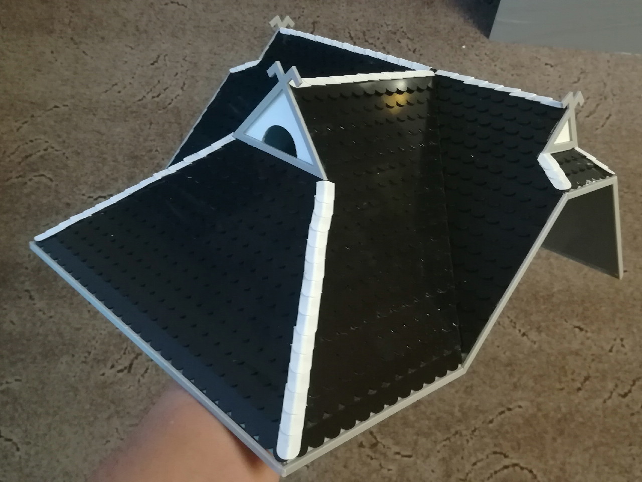

После поклейки кирпичей и фахверка занялся кровлей крыши

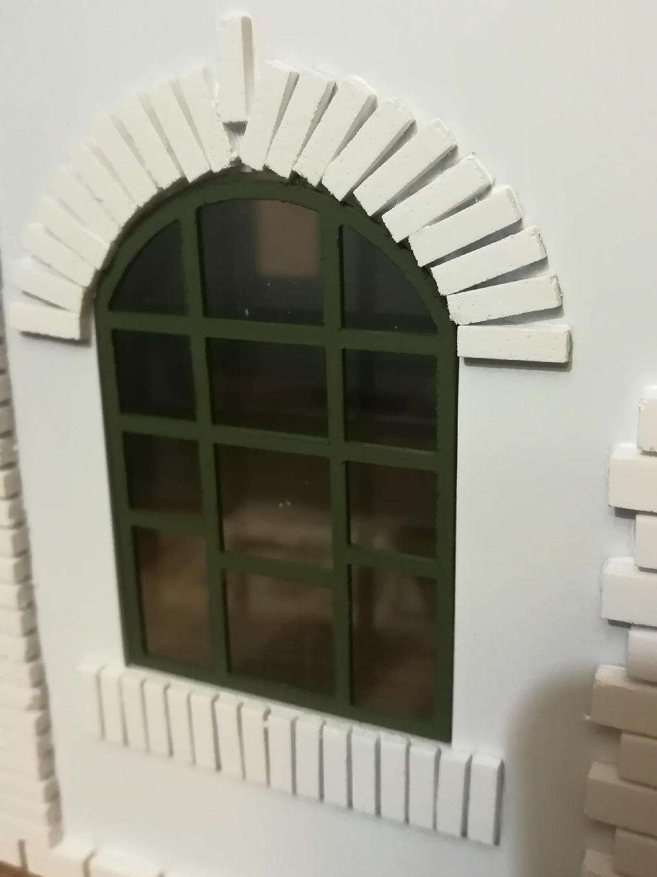

Нарезал окон
Грунтанул здание белым грунтом и провел предварительную сборку перед окончательной покраской
прикинул окошки
