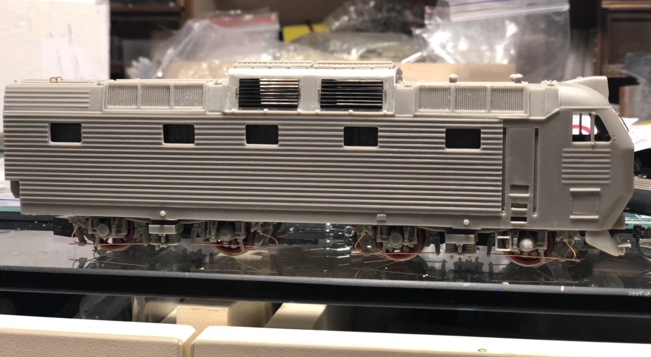

Ну и сегодня прям день интересный в сборке получился, точнее сборка и так интересная, картина начала вырисовываться :)
Нарезал резьбу в боковинах имитации экипажной части, а так же на раме, для коробочек, которые защищают телеги от попадания пыли.., на фото понятно будет о чем я говорю.. иии просверлил отверстия под пластинки к которым будут крепится коробочки кади и так же их прикрутил.. получилось много сверлежки в металле и нарезания резьбы..
Далее прикрутил имитацию к раме и вставил в кузов, все вошло как будто там и было) собрал телеги и естественно примерил их, так же все идеально встало! Отлично проделанная Сергеем работа, очень рад, что получилось приобрести данный кит! :D

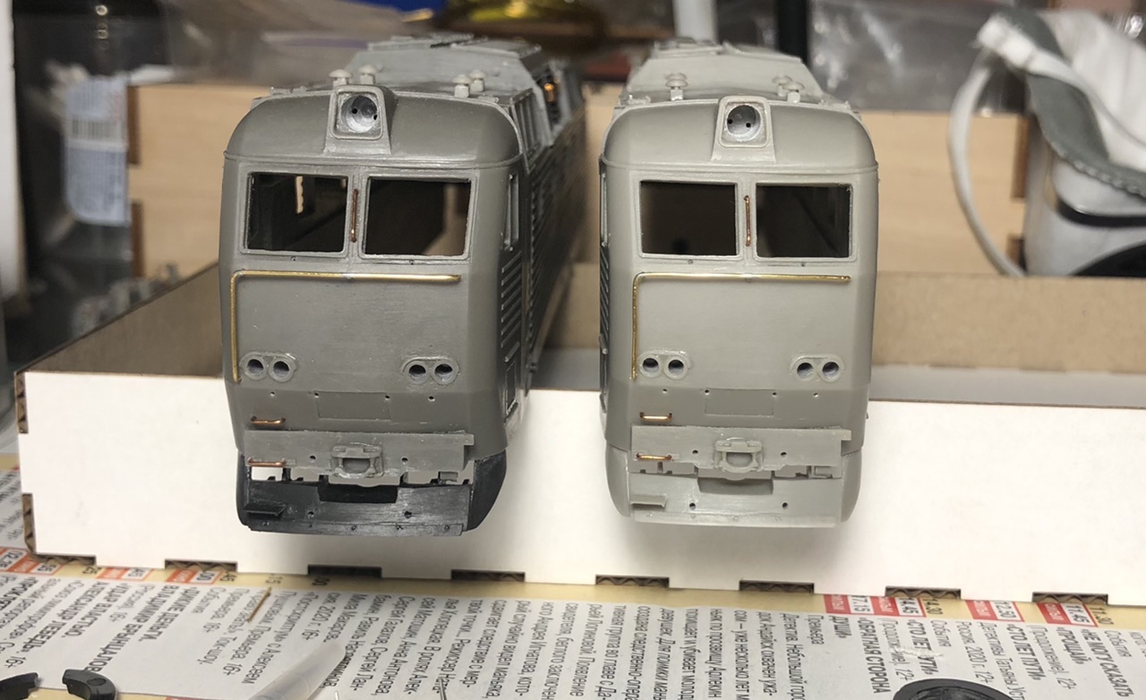

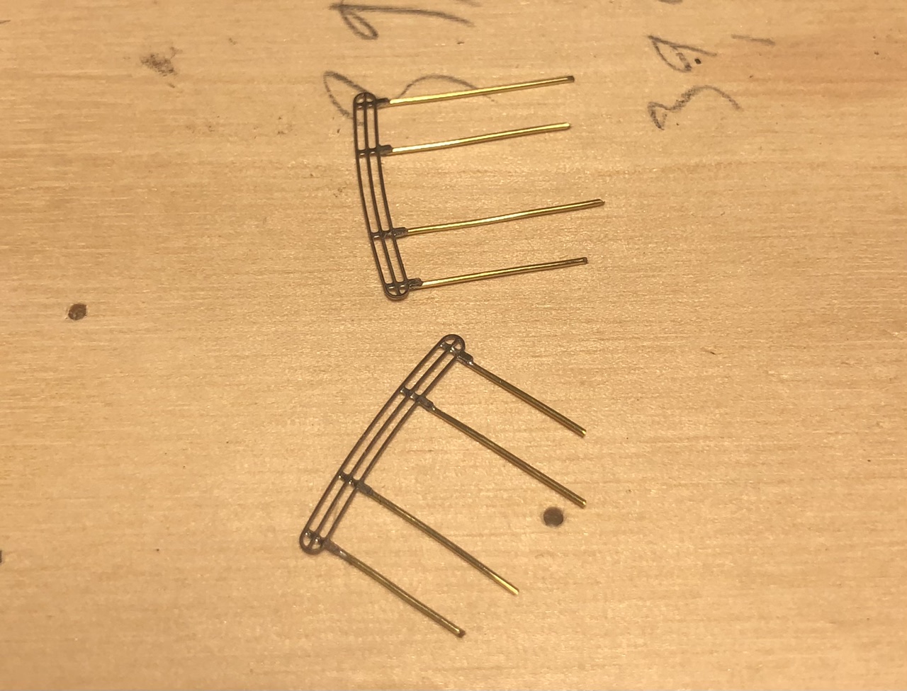

Совсем небольшой кусочек работы был проделан.. Приехали сверла, высверлил буферные фонари и прожекторы. Спаял передние поручни, также на ступени напаял проволоку для крепления. Зачистил оставшуюся мелочевку и часть деталей обезжирил, возможно уже сегодня я их загрунтую..

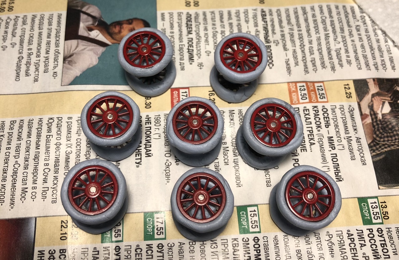

Сегодня загрунтовал то, что показывал вчера и покрасил колеса. Решил сначала собрать полностью низ электровоза, потом приступать к кузову и всему остальному..
Для покраски колес в качестве масок использовал клейкую массу «блютак». Изначально колеса искупал в фэйри, что б смыть смазку, потом заклеил шестеренку и реборду блютаком, покрасил в черный цвет колеса, снял блютак и в белый цвет при помощи маркера покрасил бандаж..

prcmoskva писав: Для покраски колес в качестве масок использовал клейкую массу «блютак».
О! До боли знакомый метод с Блю-Таком ;)
Сам так колеса красил - очень удобно!
Ооо, я этот метод как-то провтыкал! Оказывается очень просто и удобно. Век живи- век учись... :lol:
