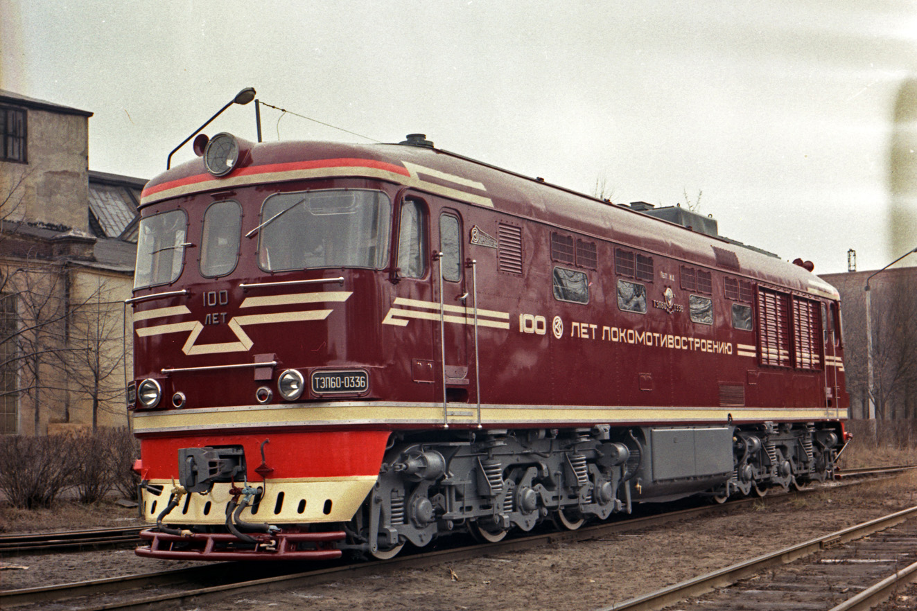

План окраски выбран классический, заводской, с элементами старения, как будто машина 7-10 лет в эксплуатации, что по датам приходится ориентировочно на начало 80-х годов...
(базовый цвет тепловоза с самым близким номером) Ну а я займусь подготовкой ходовой части, машинным отделением, и попытаюсь сделать прототипные поручни с шариками ..

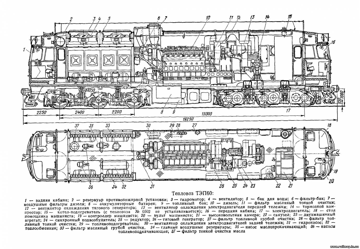

Наконец то у меня в голове сложился "ребус", было чувство с самого начала, что чево то забыли в наборе, что то очень важное ... я нашёл недостачу... сточная труба, да, да, тепловоз то магистральный
пункт 22 читаем в перечне... нехорошо получилось , профсоюз оформит жалобу на условия труда.... данная деталька не предусмотрена в ките...
