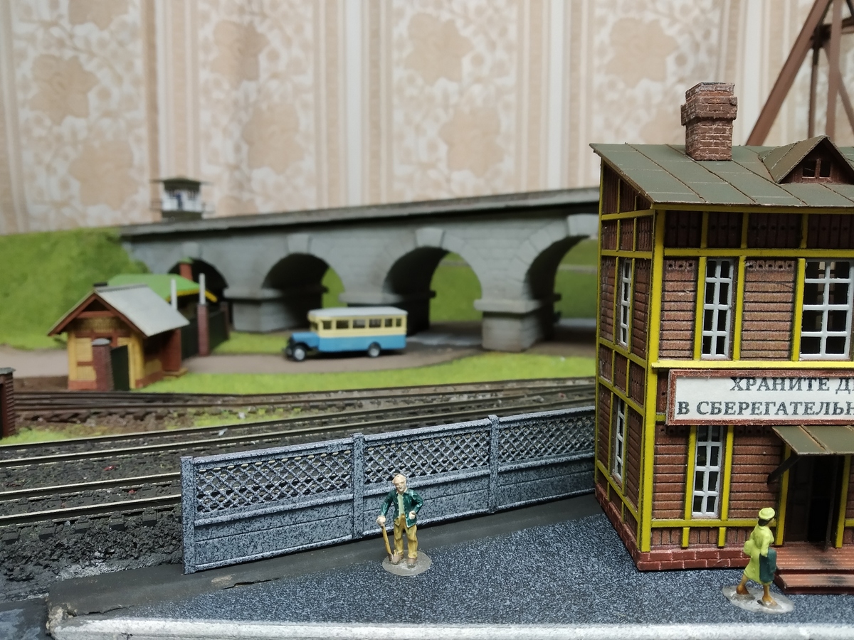

Стинка предлагает сделать нечто такое. Сделать такой забор относительно несложно. Есть некоторые наработки из предыдущей жизни, вполне подходящие как база. Надо пробить эпоху и если подходит, то начинать делать.

Не могу выяснить, в каком временном диапазоне производился забор.
Буду признателен, если кто-то может поделиться информацией.
Наверняка в Google есть информация, но уже исчерпал все варианты формы поискового запроса...Буду признателен, если кто-то может поделиться информацией.

А ГОСТы смотрели?. Там конечно и лукавый ногу свернет...

Не вникал. Дошёл до СНИПов и обломался...ЗЭРЗ писав:А ГОСТы смотрели?.
В общем, хотя и неизвестно соответствие забора моделируемой эпохе, а в определённом месте загорелось сделать хотя бы тестовый кусочек. Без ГОСТов...
Некоторые размеры, впрочем, имелись. Попытался ориентироваться на забор от Сергея Nef. У него размер секции 33 х 13 мм.
Такая пропорция явно не укладывается в фотографию от Stinky, но и в реальности наверное секции могли изготавливаться разных размеров. Высота забора, насколько мне помнится из моей реальной жизни, могла быть на уровне базовой плиты или увеличиваться за счёт плит основания.
Но сейчас вопрос не о размерах. Можно попросить Дениса снять размеры с забора возле его депо, можно самому туда съездить - не проблема. Пока всё упирается в эпоху.
А тестовый отрезок, ежели не попадает в эпоху, не пропадёт. Такому элементу найдётся место на другом макете или диораме. Если не у меня, то у друзей приживётся.
Снимки на местах назначения. Но заборчик, как и задумывалось авторами прототипа, может быть достаточно универсальным и использоваться в различных вариантах. Везде хорошо смотрится. ИМХО...

Заборчик скорее всего и был универсальным, в Кривом Роге видел подобный вокруг районной подстанции. Только до пояса он еще был обложен кирпичем. Видимо, что бы гады ползучие не заползали .

Хороший и полезный заборчик.И нарощенный и низкий.Везде существенно преображает картинку.

Точно роки випуска не знаю але в моє дитинство 1975 таким заборчиком була огороджена електропідстанція недалеко від мого будинку. А так як застройка нашого приватного сектора розпочалась в 1956-1960р. тож на початок 60 років такий заборчик вже був. Ми з друзями в дитинстві даже змагалися хто більше секцій по верху забора пройде - благо висота забора навколо підстанції була десь біля 1.50м

Тоже памятен такой заборчик в "одноэтажном" варианте (только секции с ячейками), возле бабушкиного дома был. По воспоминаниям мамы, он был возведён параллельно со сдачей дома, точно в 1959 году. Т.е. в 50-е такие заборы уже были.

Саме цікаве що такі забори в 60х ніколи не робили високими. Ну 1.30 ну максимум 1.60м .тож виглядали такі забори ажурно і няшно. Не давили на психіку велич"ю та монументалізмом як більш пізні вироби совка - знамениті бетонні ромби.

Всем спасибо за высказанные суждения по забору!

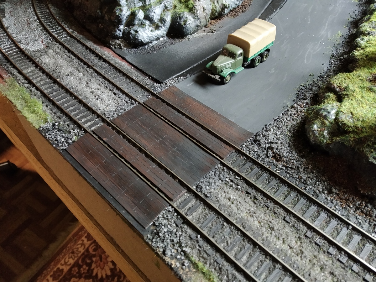

Работа с рельефом на горе подвела, в свою очередь, к этапу с верхним переездом, уводящим дорогу в виртуальную реальность за пределами макета...
О полном оборудовании переезда пока не задумывался, но настил надо было сделать.
Первая версия была сделана из имеющегося картона с тиснением. Вроде и нормально, но замполит сказал, что слишком современно для моей эпохи. Спорить не стал потому, что и сам это
чувствовал.
Следующая и окончательная версия настила сделана из полистирола. Но на нулевом уровне должен быть ещё один переезд. Раз уж занялся настилом, то под шумок изобразил и на нём.
чувствовал.

Юрий Александрович, "деревянный" переезд конечно лучше смотрится. И окрас хорош! Правда, тон кажется чересчур насыщенным, доски по идее бледнее. Видел вживую подобный... только не могу вспомнить где. Не уверен, что остался с тех времен - возможно, был временный "колхозинг". Но было очень похоже.
Саныч, а что за картон? Из какого-то кондитерского рулета, как и "шифер"? А то мне требуется как раз такой для переезда...youdmit писав:Первая версия была сделана из имеющегося картона с тиснением.

С цветом окончательно ещё не определился. Преобладает тёмный потому, что подразумевается настил из деревянных шпал. Расшивка сделана исходя из размера шпал под этими переездами, а они у меня 30,5 мм в длину и 3 мм в ширину.Muton писав: ...тон кажется чересчур насыщенным, доски по идее бледнее.
Stinky оперативно накидал фотографий прототипов. Полагаю, шпалы настила накатаны грязью с прилегающей дороги, а у меня дорога пока только в виде заготовки и совершенно не проработана. Пока даже особо не задумывался над этим вопросом. В перспективе...
Ksu подогнала альбом формата А3. Абсолютный noname...Muton писав:Саныч, а что за картон?
Внутри листы относительно тонкого картона с тиснением. Ранее использовал при изготовлении перронов строящегося ( пока... ) вокзала.
Нет проблем Берёте Стинку, рюкзак ПС, подтягиваем группу поддержки и приезжаете на покатушки в известное место. Накрываем поляну и получаете вожделенные листы картона...Muton писав: А то мне требуется как раз такой для переезда...

Переезд получился бомбический.Мне наоборот понравился окрас.Он именно деревянный.
