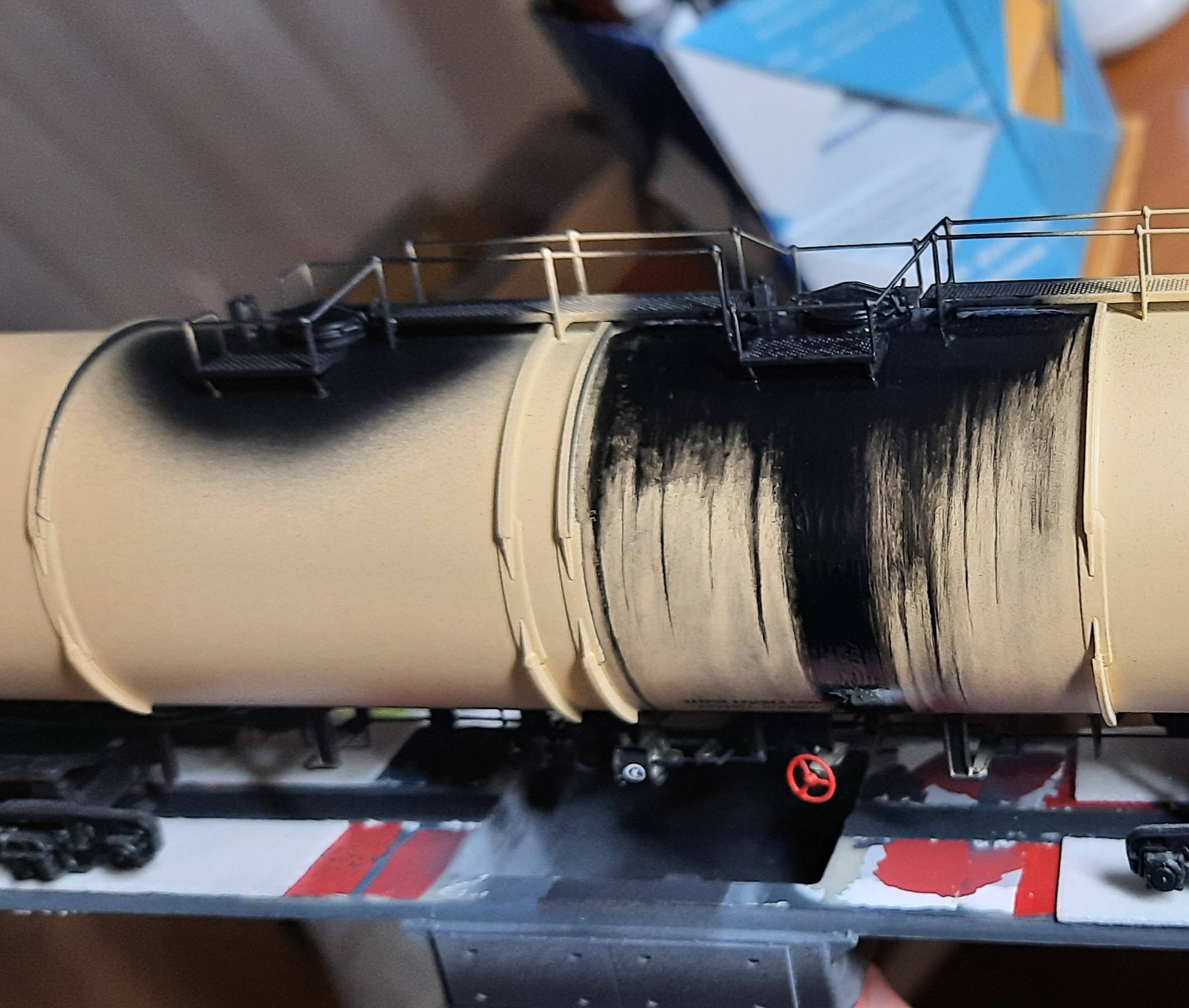

Всем привет. Давно хотел сделать нанесение следов эксплуатации на одну из бочек. Сколько помню "наливники" в детстве - обязательно в наличии были потеки мазута/нефти на некоторых цистернах.

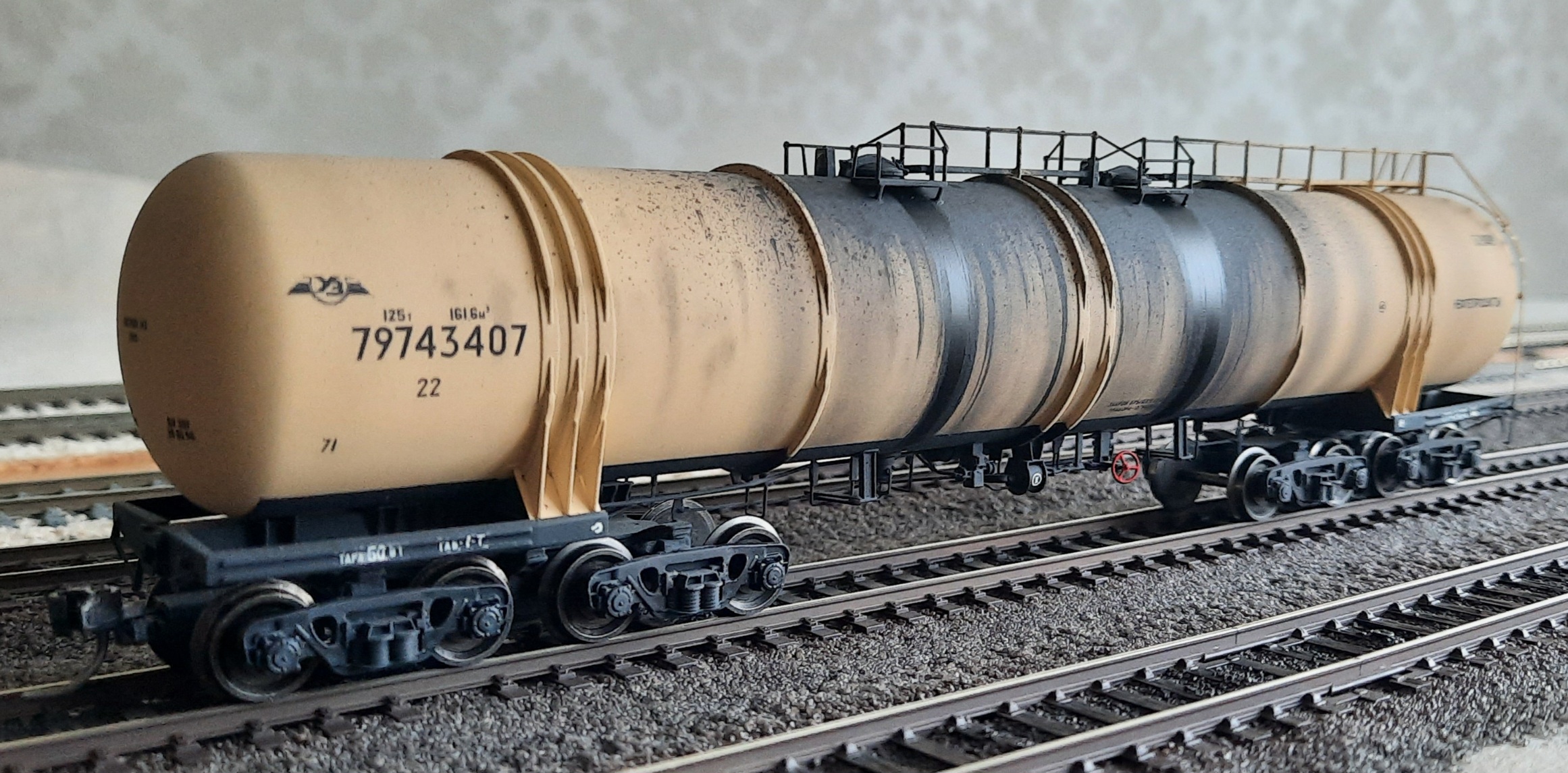

Итак, хотелось нечто такое: Получилось такое: Второй борт: "Мазут" наносил кистью: сначала черная матовая краска - имитация высохших и чуть запыленных потеков. Затем глянцевый лак - имитировать свежие подтеки.

Доброе утро, уважаемый коллега! Позвольте дать Вам совет, как человек более 5 лет отработавший на нефтебазе. С торцов котла бочки потеков, практически не бывает. Все ввдувается воздухом при движении. Что касается "языка" на на бортах, то немного переборщили с интенсивностью.

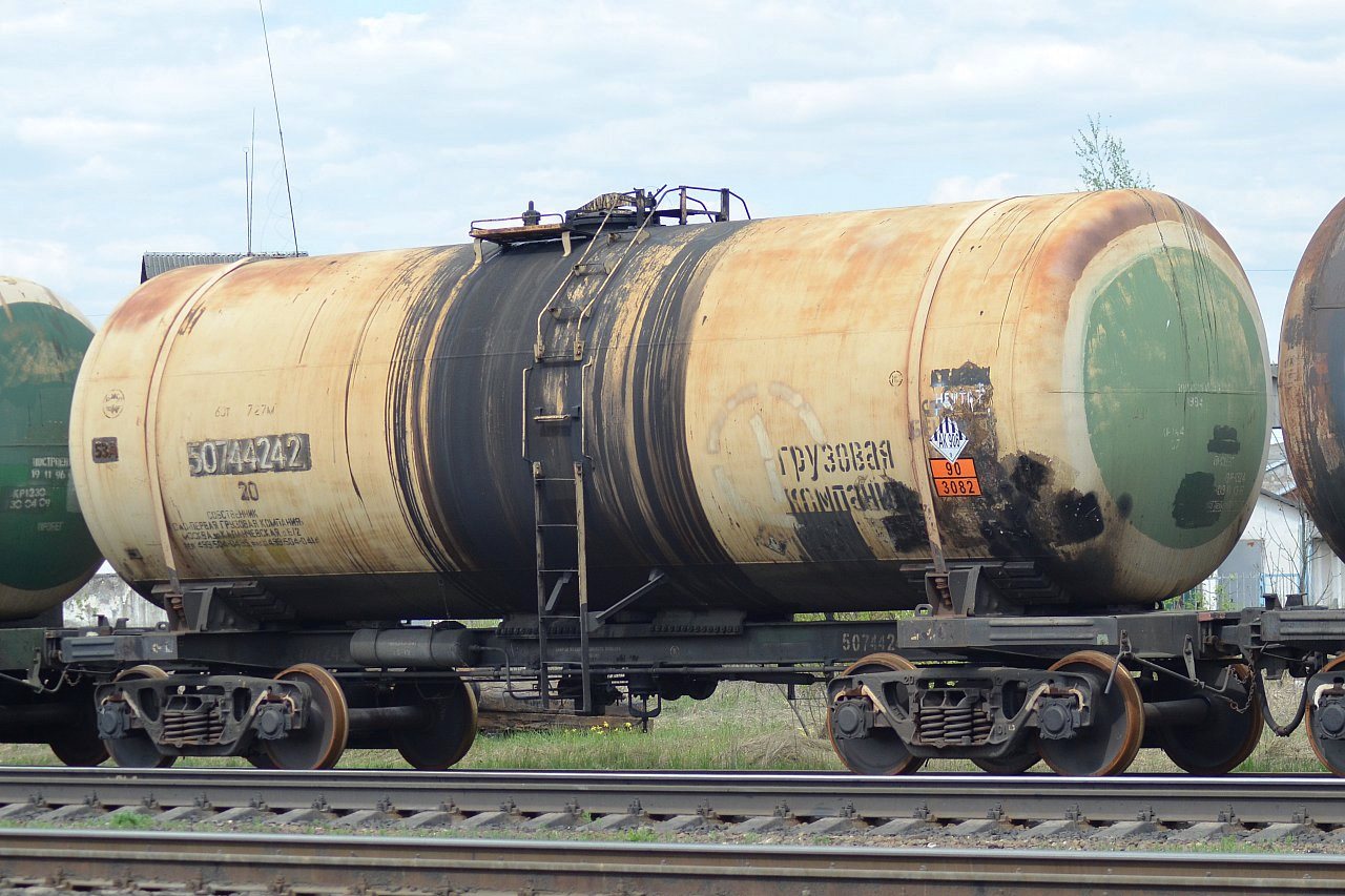

Андрей, спасибо за советы. Это был первый опыт, потому огрехи и перегибы, несомненно, в наличииPIKO_HO писав:Доброе утро, уважаемый коллега! Позвольте дать Вам совет, как человек более 5 лет отработавший на нефтебазе. С торцов котла бочки потеков, практически не бывает. Все ввдувается воздухом при движении. Что касается "языка" на на бортах, то немного переборщили с интенсивностью.
Однако насчет потеков с торцов - не согласен, все же бывают. Наблюдал на ЖД.

Добре. Был рад помочь, хотя бы мнением. Я написал, что практически не бывает. Просто поделился жизненным опытом. Кстати, встречались потеки, "растертые" под действием дождя и ветра от движения одновременно. А что касается мазута, так да, довольно близко к реалиям.

Хорошо получилось!
Но тут интересен не только везеринг, но и сами "бочки". Это самодельные? Телеги, насколько понимаю, американские подкатили?

У тому-то й річ))) Я хотів конкретно засрану бочку, щоб сліди нафти були дуже помітні. Ще в процесі, думаю, буде краще виглядати по завершенню робіт)

Ден, то є так у принципі. Але, стосовно міри засирання може бути як завгодно, а от деяких принципів (ти і сам це чудово розумієш) все ж треба дотримуватись: струйки мають бути чітко або майже чітко вертикальними по напрямку донизу, щоб не було просто хаотичного квацяння пензликом у всі боки. Хоча, інколи і таке буває...

Моє мазюкання більше на друге фото схоже))
