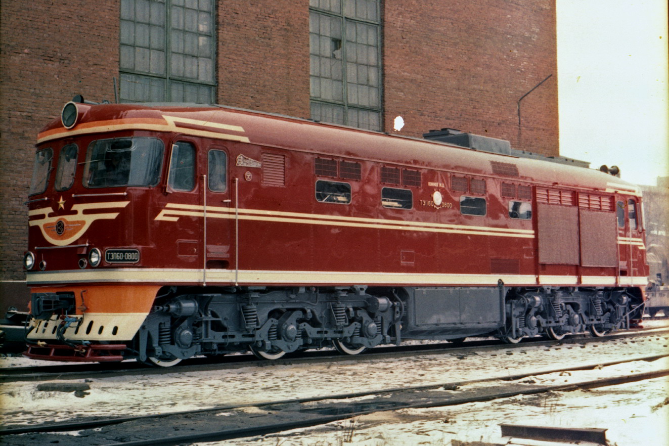

Тепловоз ТЭП60 изначально проектировался как пассажирский, и поэтому получил "авторский" дизайн и инжиниринг, очень современный для своего времени, и абсолютно "непохожий" на своих сверстников из Луганска и Харькова.

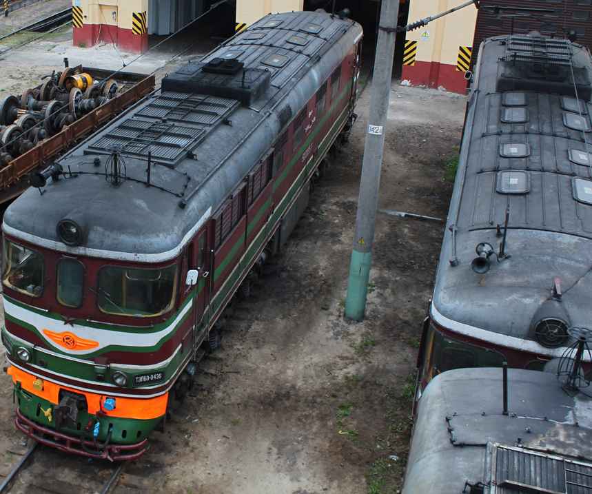

Первый тип жалюзи на крыше... кстати 0429 - это последний действующий тепловоз ТЭП60 на территории СНГ, в Белоруссии, списан в декабре 2019 года, в возрасте 50 лет без нескольких месяцев, знающие люди пишут, что это в спешном порядке списали, что бы машина не попала под какие то законы о старой технике... :mrgreen: ...
Крыша без тифонов и второй тип жалюзи...

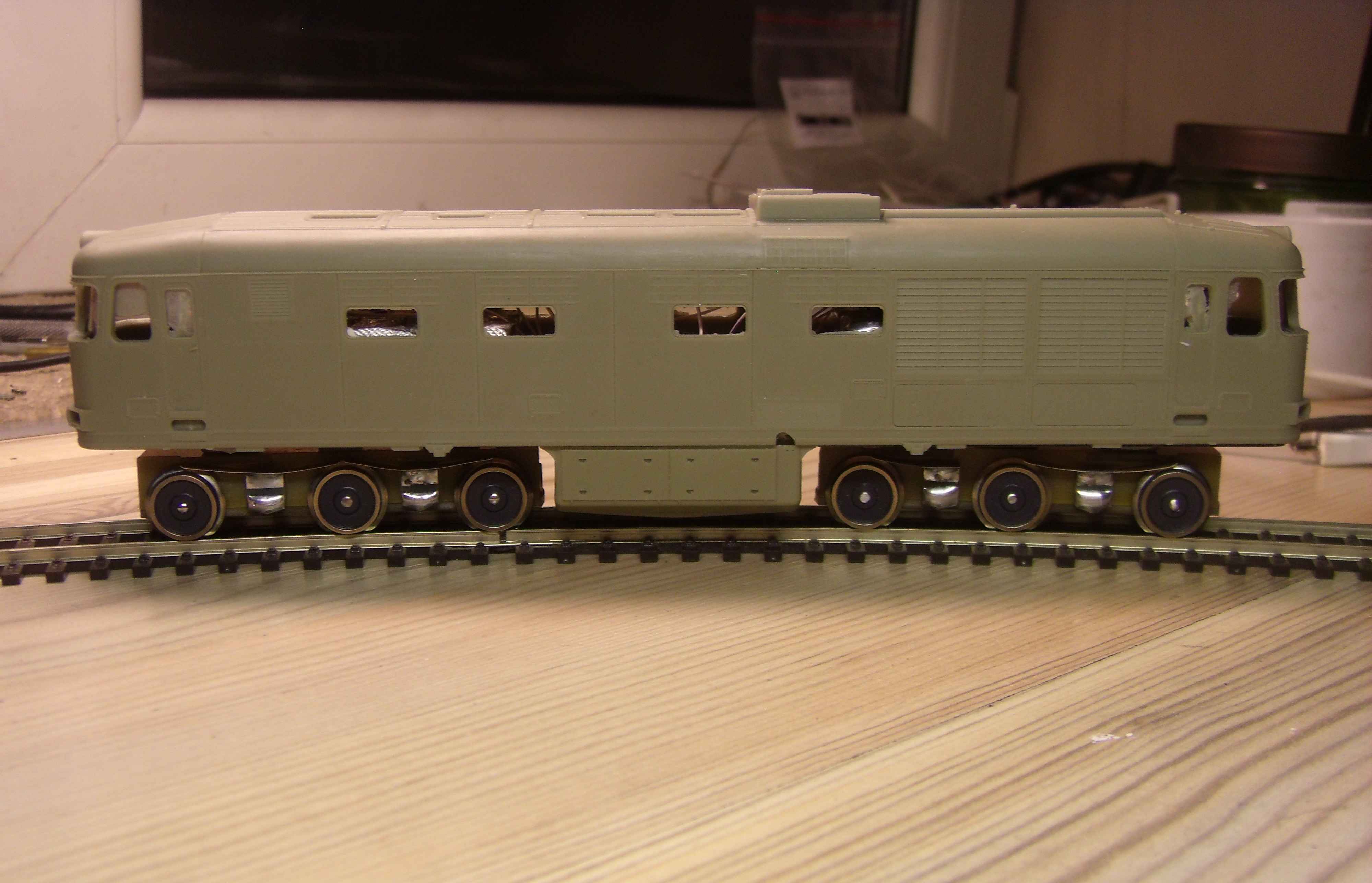

Материал для работы выбрал понятный для меня, дешёвый и доступный - стеклотекстолит.
Нарезал на фрезере деталек из текстолита, и начал сборку коробок тележки и рамы.
Колёса нашёл настоящие тепловозные Roco, диаметром 12мм, это как раз нужные мне 1050мм в оригинале, жалко что мало, только один комплект, хорошие колёса это большая проблема.
Шестерни и червяки пластиковые.
Далее соорудил кустарно токосъём, решил делать просто и понятно, со всех 12 колёс. Подобрал упругий материал, и сделал ламели к ободу колеса. Думал делать внутри, как у roco, но решил так сделать :geek: , неожиданно проявился один "+", ламели мягко поддавливают колесо всё время вниз, прижимая его к рельсам и компенсируя маленький люфт в посадочном месте колёс.
Вот чево вышло в итоге, вся рама в сборе с тележками устаканенная в кузов... :geek:

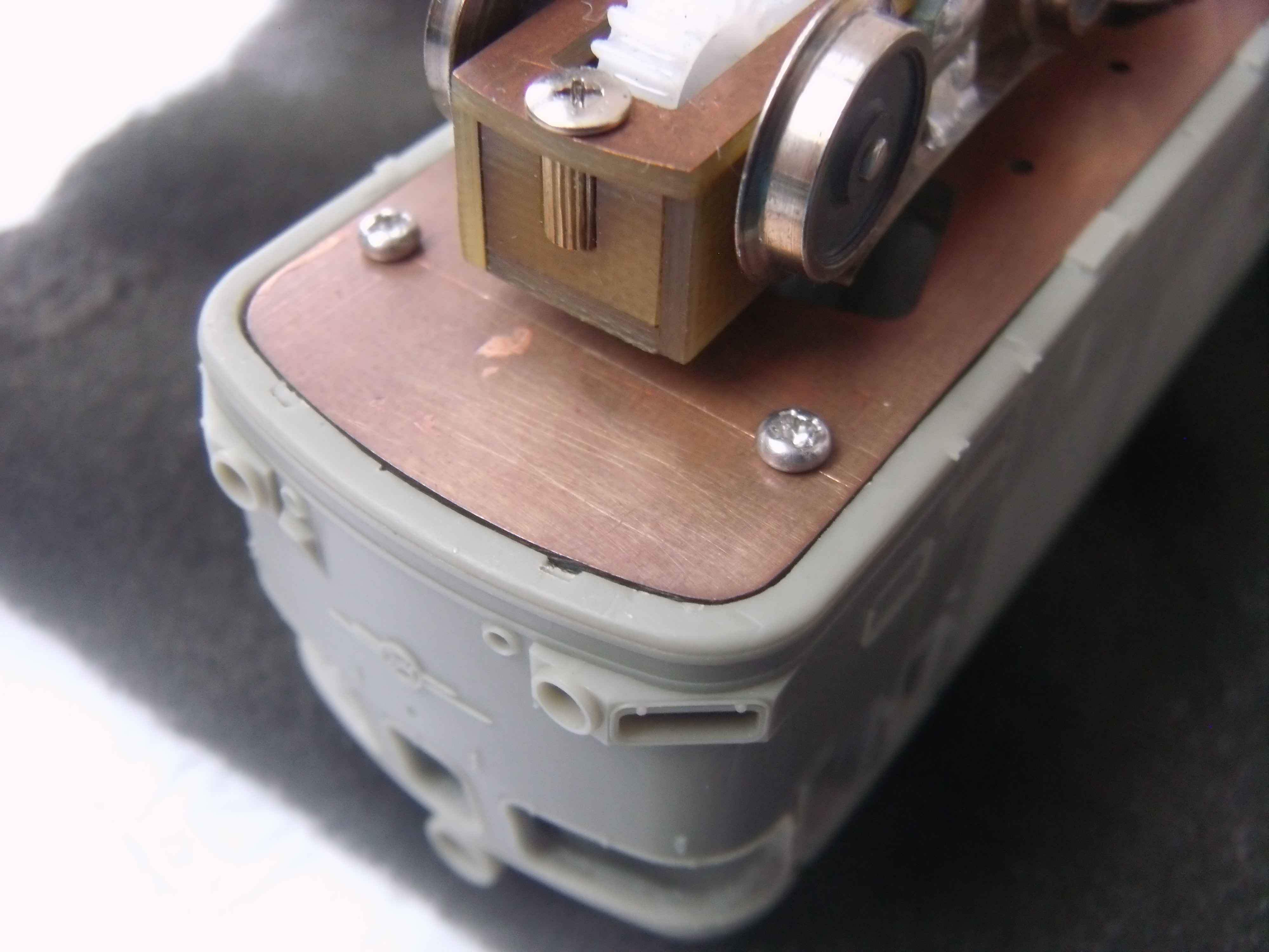

Так как модель должна быть разборной, нужно предусмотреть удобный способ сборки/разборки рамы от кузова. Эта задача хоть и простая на словах, но весьма не простая на деле. Опыт работы с ЧС2 был таков, что делать это нужно в самом начале работы с моделью, пока ещё можно спокойно брать кузов в руки не боясь что то повредить.
Сделал фальш днище кабины монолитным с кузовом, что бы крепить к нему раму на винтиках...
Рама легла на упоры имеющиеся с внутренней стороны кузова, они не дают ей проваливаться во внутрь.
Такая концепция понравилась даже мне самому 8-) , держится прочно, ставится/снимается легко, оставляет место для платки освещения БФ, на первом фото на её месте стоит имитирующая её картонка.
Деталь интерьера кабины пришлось разрезать, сточить и склеить, повысив уровень пола. Вставляться в кузов она будет отдельно изнутри, она предполагается съёмной, для сохранения доступа к лобовым стёклам кабины изнутри, на всякий случай 8-) .

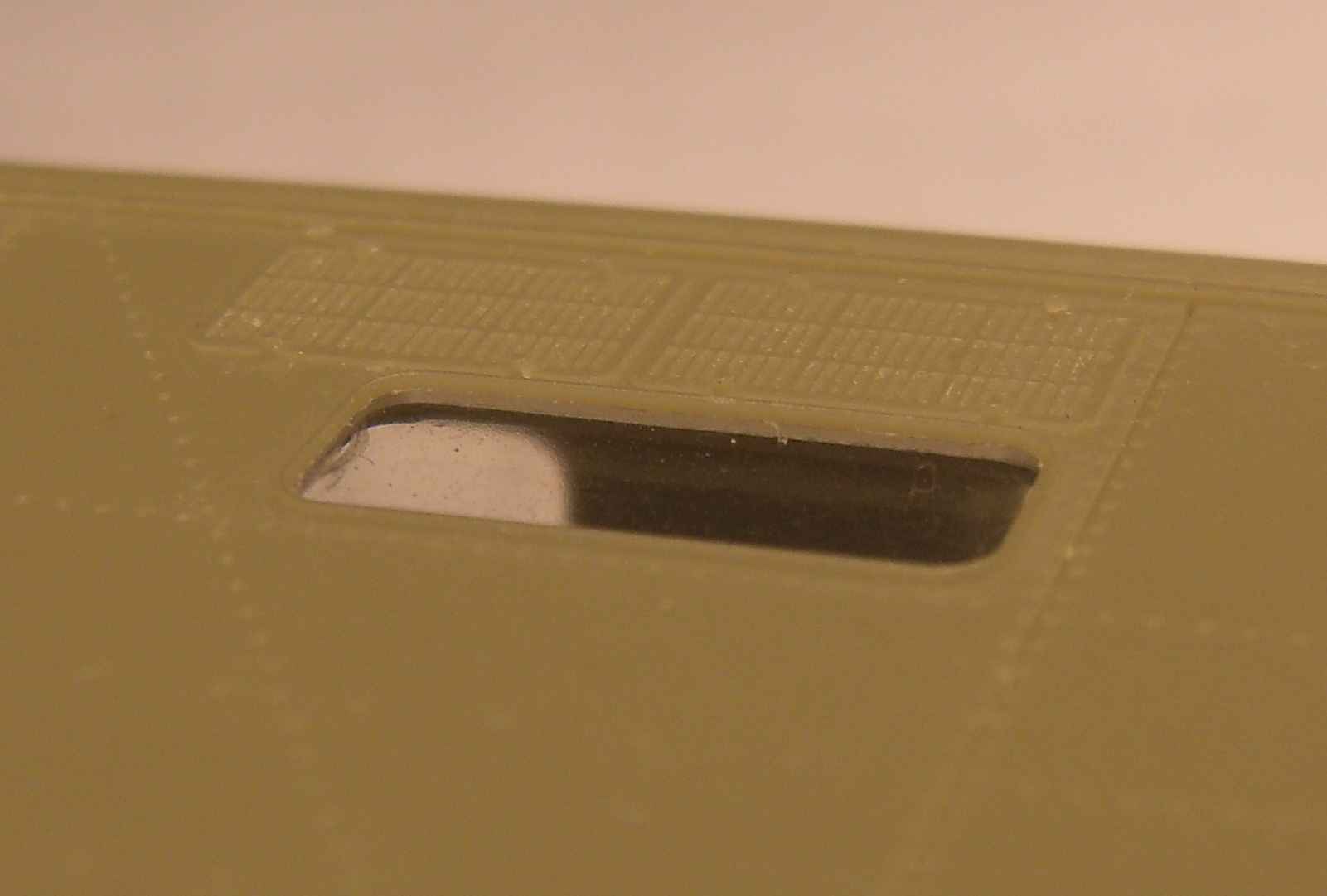

Подготовил стёкла и оконные проёмы под них. Эта работка оказалась очень долгой, нудотной и кропотливой, пришлось каждое стёклышко состыковать с конкретным оконным проёмом, нумеровать и складывать в пакеты по схеме. Обработка потребовалась для всех стёкол и всех оконных проемов, что заняло у меня целый день :? :shock: ..
Особенный ужос :| :evil: вызвали у меня круглые стёкла, для БФ и те что побольше, и те что поменьше, это ужос, я наверное просто не знаю как легко и быстро обточить круглое стёклышко, и поэтому прошёл через муки пока их обточил, крайне не технологичный процесс вызывающий уныние, а их 8 штук :|..

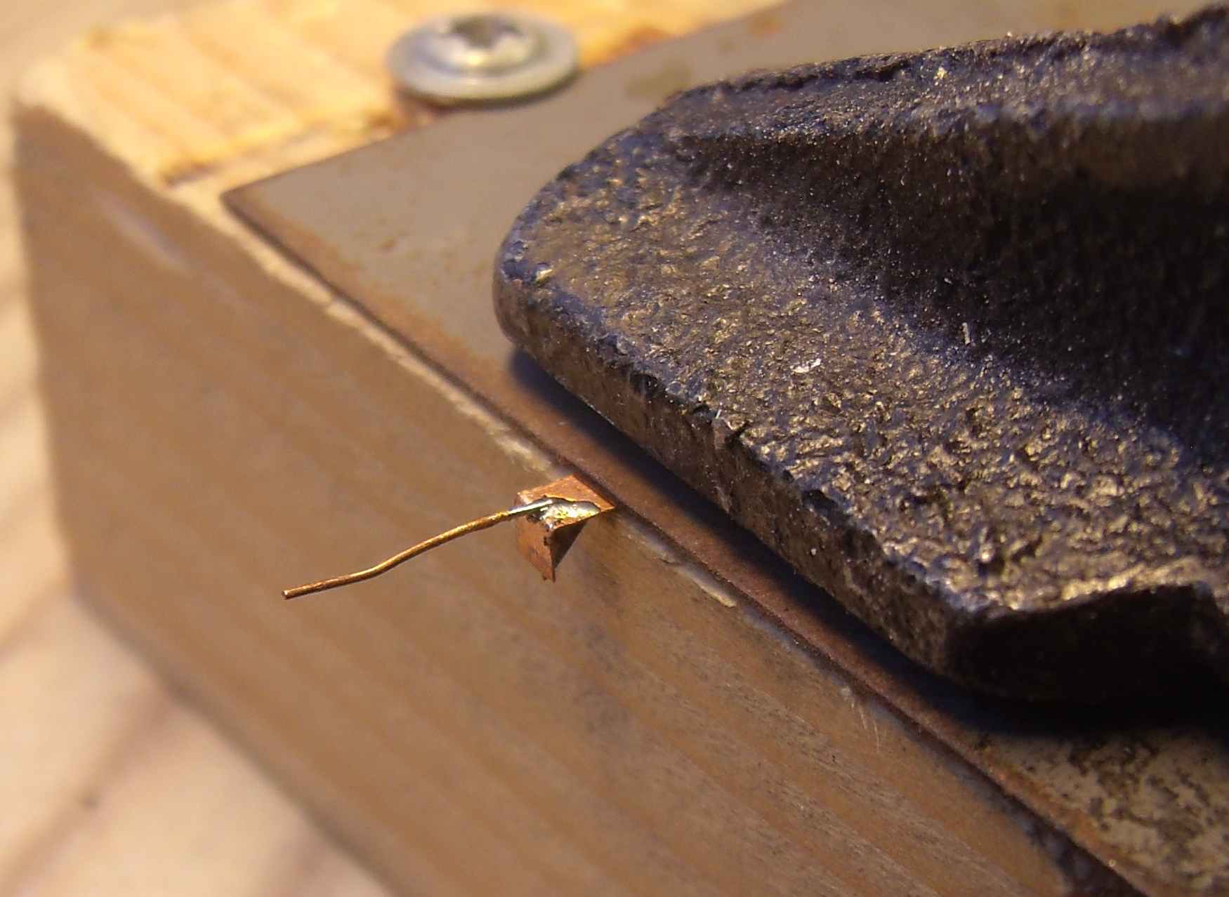

Добавил маленькие поручни на крышках. Проволка жёсткая сталистая, гитарная струна, 0.22мм.

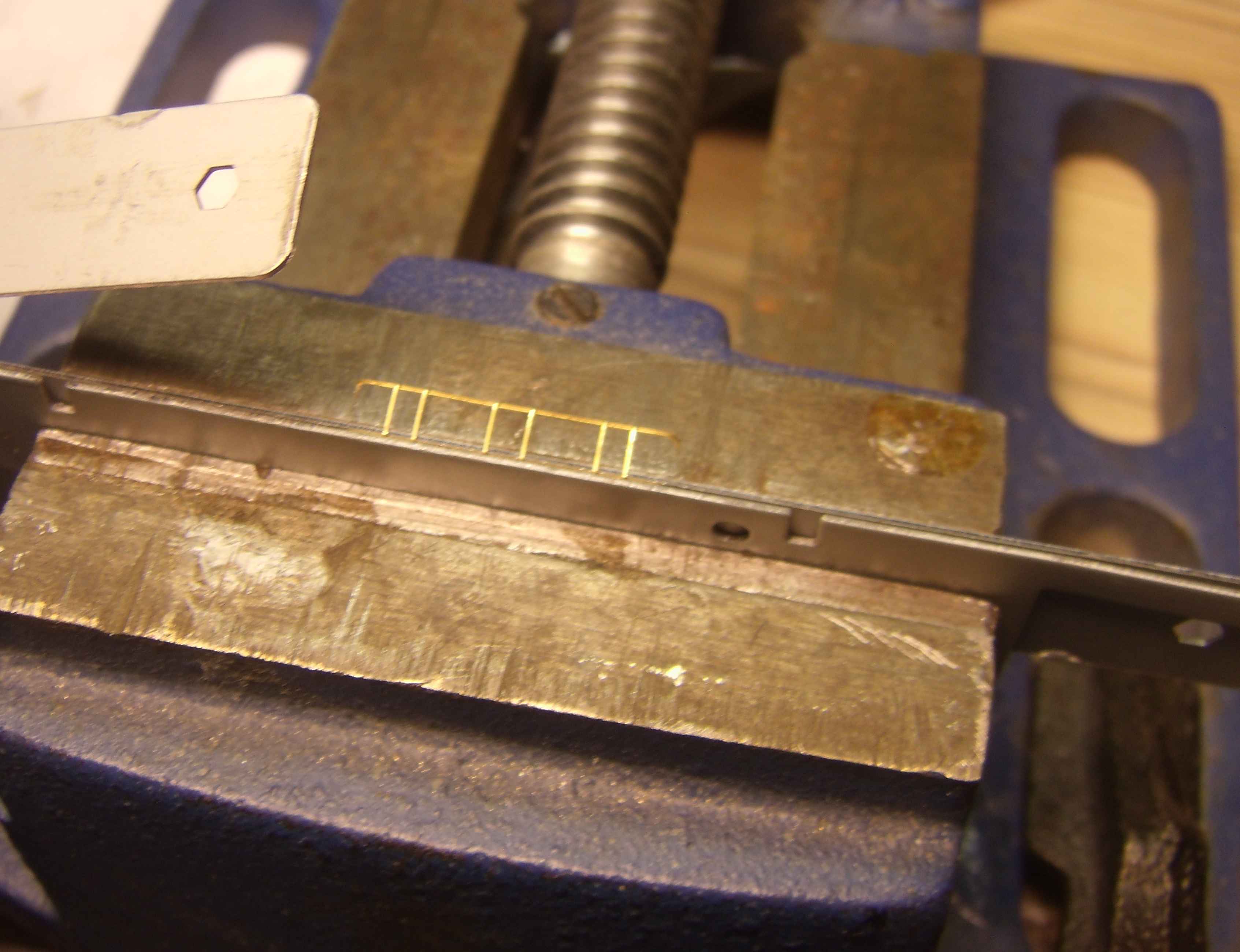

Этот элемент кстати весь целиком можно было сделать одной маленькой травлёной деталью.

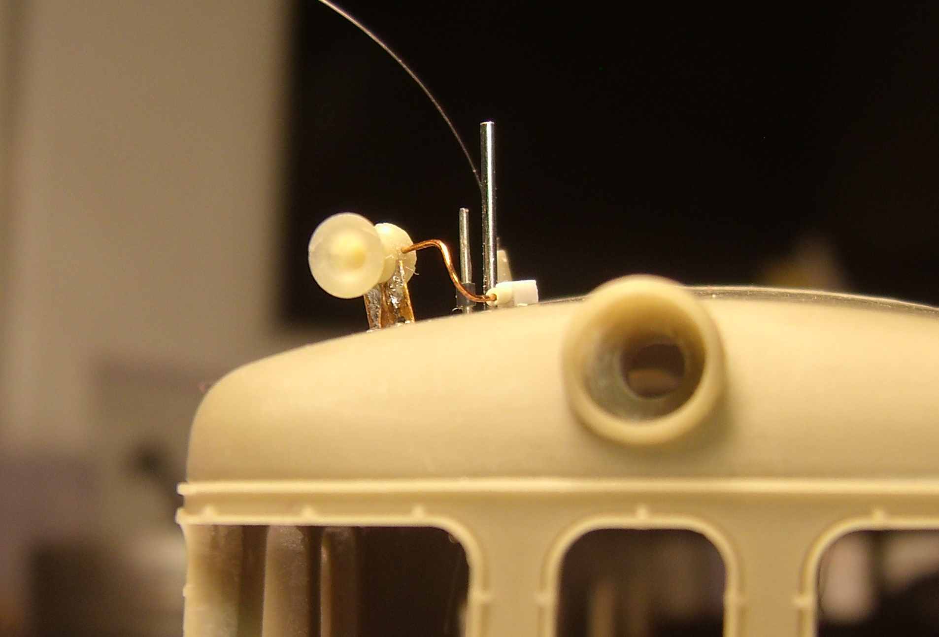

Изготовил надкабинную мелочёвку, а именно: сделал стойку антенны из иглы от шприца, выточил изолятор антенны, крепление для тифонов, и имитацию свистка...
Крепление для тифона более-менее имитирует прототипное, сделано из полоски мягкой листовой меди.
Тифончик смотрится конечно приятно, но "смола" очень тонкая, просвещается прямо :roll: ..., детали явно конечно для стендового варианта :? :roll: ..
выточил имитацию стойки-изолятора для "приёмного" провода от натяжной антенны..

В наборе кита при распаковке я увидел травлёные циферки, для набора номера на борту, когда видишь такое, декали лично у меня "отмирают" сразу в сознании, и заставить себя клеить деку вместо объёмных цифр я не в силах :roll: .
Циферки хороши качеством, но очень мелкие, масштабные :mrgreen: , и соответственно сложные в вырезании и приклейке на кузов, циферки очень "худенькие", особенно единичка, поэтому напрячься пришлось весьма сильно что бы это сделать...
Принял решение клеить цифры на борт перед покраской кузова, (Leonid Popov) так рекомендовал, и я сам убедился, потому что это очень трудно, и есть возможность хоть что то подкорректировать, даже отодрать и переделать если что, наклеить их сразу на "чистовую" на окрашенный борт будет почти не возможно, для меня так точно :ugeek: .
Вырезаю я цифры маникюрными ножницами, ножницы хорошо "резко" срезают латунные держатели.
Символы выкладывал на борт сначала, по одному, начинал от центра надписи с молотков, наносил символы через скотч.
Клей - мгновенный цианокрилат.
Вся эта работа с номером делалась через увеличительное стекло.

Из неприятного что всплыло в ходе этой работы, это неправильный шрифт в этих символах, он хоть и похож, но всего лишь только похож. Оригинальный шрифт имеет большую ширину символов, и соответственно более широкие цифры смотрелись бы в масштабе намного лучше, а так получилось "двойная проблемка", и клеить узкие цифры тяжелее, и смотрятся они чуть хуже.
И в наборе не оказалось цифры 5 :( :cry: :| , что очень огорчило.
(я готов нарисовать в corel все цифры и буквы для ЧС4, бесплатно, лижбы они были правильные в будущих деталях :geek: )

Собрал сегодня все детальки на крышу.
Тифоны, свистки, стойки и изолятор натяжной антенны, и выхлопные трубы.
Решил имитировать сеточки на выхлопных трубах...
Надкабинное хозяйство. На одной кабине специально решил не ставить круглый лепесток перед тифоном, что бы лучше было видно сам тифон :roll: ...
Натяжная антенна будет натягиваться после окраски.
