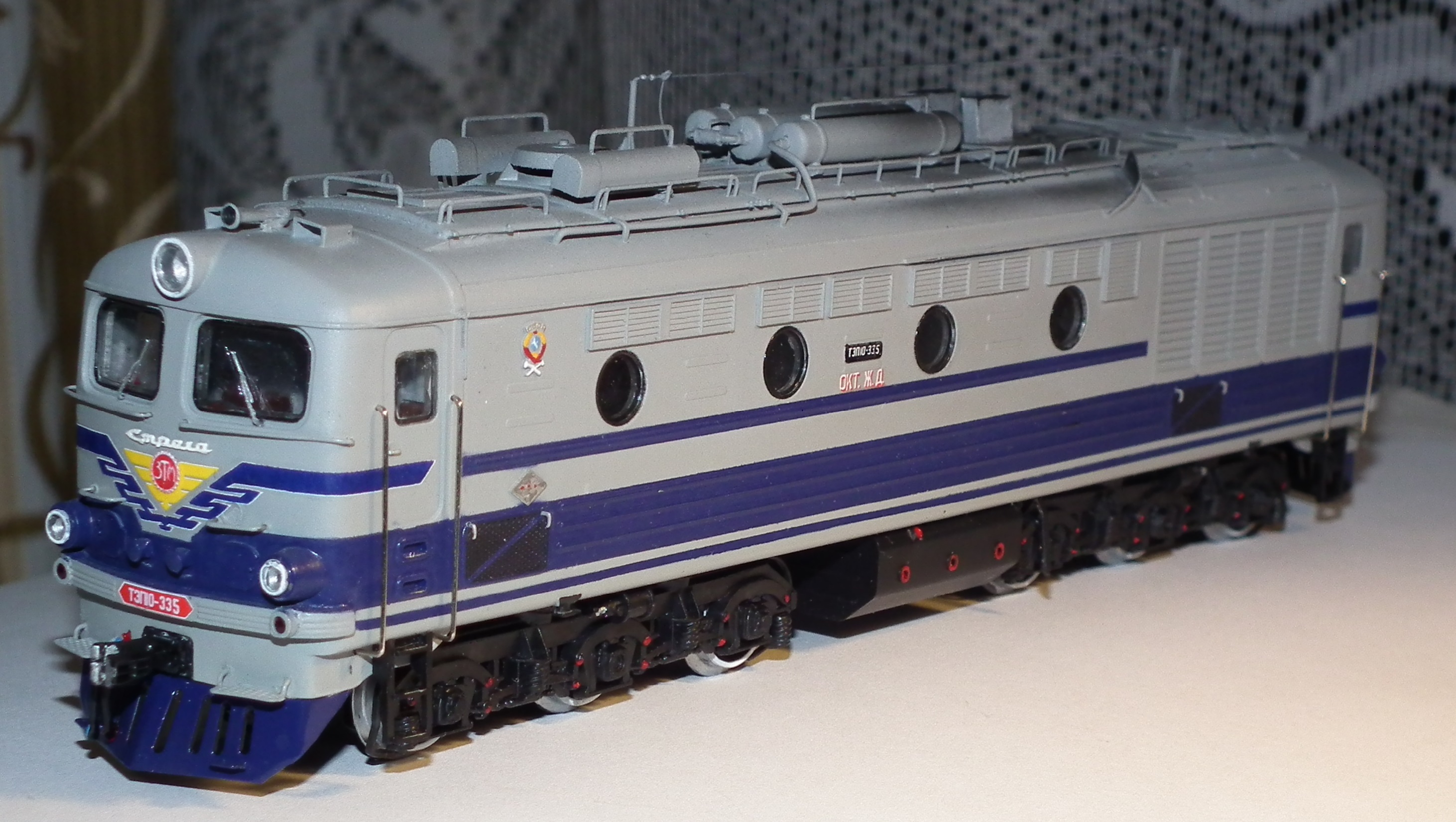

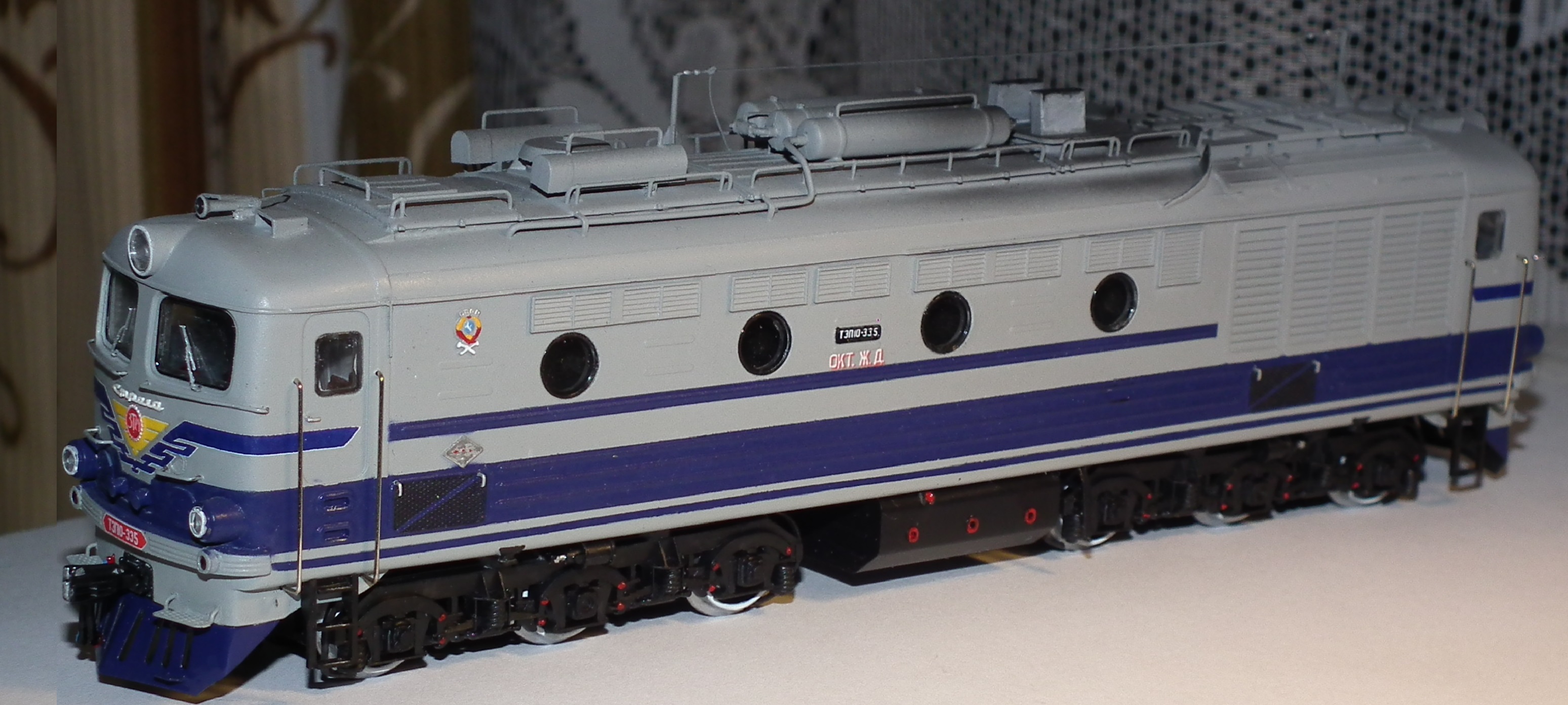

Стендовая модель ТЭП10-335. Эта машина с завода в 68-м поступила в депо Кандалакша, где и проработала с поездами до Волховстроя и Малой Вишеры до конца 72-го, толи начала 73-го, после чего была передана в депо Основа, где работала наверное года до 1988-го.
Делал ее для одного очень уважаемого человека, статьи которого об этих машин наверняка читали в Локотрансе многие форумчане, а также во многих фотогалереях он делится архивными редкими фотографиями советских машин - для Евгения Робертовича Абрамова, ник ЕвРо. https://trainpix.org/search.php?aid=2214&auth=1 . Он меня скорректировал по цвету этих машин, а именно конкретно по синему - сказал, что надо брать темнее. До этого я какое-то время использовал Ревелл №51, на этой же модели №54.

Иван, круто!
Внимание к мелочам (ручки на бортовых лючках морально добили :) ) Везеринг умеренный и очень в тему. Я думаю, заказчик модели должен быть доволен. Не вижу, к чему тут вообще можно предъявить претензии.

ivan писав:...Стендовая модель ТЭП10-335...
Очень хорошо собран локомотив 8-) , мне нравится.
Синяя фигурная полоса змейкой на "мордочке", это декаль? она чуток другого цвета, по сравнению с синим по борту.
А герб сбоку, такой красивый цветной, он же рельефный, значит это отдельная деталь, как же он окрашен то? или это тоже декалька на него сверху на рельеф посажена?
Иван, а как вы делаете красные фонарики буферные маленькие? это какая то краска красная прозрачная? или красный светодиод стачиваете до нужного диаметра?

Спасибо большое, Александр!
Да, все верно - синяя лесенка-змейка - это декаль. В свое время Сергей Попов делал декаль для ТЭП10, и там эта змейка была слишком тонкой, я попросил Сергея этот файлик, и мне мой товарищ по работе сделал ее по размерам модели ТЭП10. Тут наверное с год назад мы списались с Сергеем, он мне помог с некоторыми надписями, включая заводскую приписку дороги - на этой модели ее видно - там днепропетровский шрифт, ну и мы включили ее в этот печатный лист. Конечно тон из под принтера может не совпадать с Ревеллом - но на глаз не бросается в глаза.
Герб - родной. Я не стачиваю уже отлитый на одной стенке, крашу его кисточкой. Ну и на второй стенке Олег Волузнев не сделал его, сделал накладным. На самом деле гербы даже без увеличительных приборов красить реально - аккуратненько тоненькой кисточкой. А тут мне мой один друг подарил года с три назад такие очки-линзы, которые толи часовщики используют, толи еще кто. Они у меня валялись в гараже несколько лет, а тут с месяц другой назад я их забрал, хотел отцу отдать, а потом принес домой и поробовал красить герб в них. Очень удобно - реально выкласить и нанести краску в самые мелкие детали.
Харьковскую табличку красил серебрянкой - потом сухой кисточкой серебрянкой снова по табличке - так можно еще лучше выделить ее рельеф, сухая кисточка более свуетлым выделит выпуклости на табличке.
Концевые фонари сделал при помощи трубочки - засверливал в гофрированной накладке отверстия насквозь, вставлял туда трубочки, чтобы край трубочки торчал наружу имитируя ободок фонаря. А далее Вы уже действуете по эпохе модели - на новых машинах стояли стояли выпуклые линзы - я туда нашел от чего-то Роковского и вставил. Можно сделать и как Сергей Хоменко - он в теме про ЧС7 технологию описал - обточить так цилиндрик диода. Если же машина 70-- - 80-х , когда эти линзы поменяли на плоские стекляшки, то можно уже обточить цилиндрик красного диода по диаметру и вставить.
Трубки я нашел латнные американские precision metals, диаметром 2,38. Но лучше что-то найти ровно 2 мм, может 2,1 мм. Главное чтобы с тонкими стенками, иначе стекляшка будет слишком малой.
Статьи Евгения Робертовича Абрамова я читал еще в Локотрансе, он там интресные статьи по ТЭП10 писал - 2 Судьбы и еще какие-то. Потом у него были интересные статьи в Железнодорожном деле. А тут через фотогалерею удалось познакомиться, сначала интересовался цветами ТЭП10 и ТЭ10 - он же в Харькове в апреле 69-го сделал известную фотографию ТЭ10-023. Смотрю, он моделями начал интересоваться, я ему сказал, где в ВК найти Олега Волузнева - он купил кит ТЭП10 и ТЭ3,ТЭ7. И вот я ему собрал и окрасил ТЭП10, перекрасил из курской модели ТЭП10 в ТЭ10, ну и делаю ТЭ7-020 - Героев космоса.

Иван, спасибо за пояснения.
ivan писав:... На самом деле гербы даже без увеличительных приборов красить реально - аккуратненько тоненькой кисточкой. ...
Я тоже тренировался красить от руки, на латунном гербе, с множеством попыток :?, вообщем то возможно, но хотел бы добавить, что много зависит от краски, а именно, она должна быть очень тонкослойной, и не высыхать моментально, в общем у меня получилось акриловыми красками, а эмалями, которыми я начал сначала, ничего не вышло, они просто сохли на кончике кисточки.
