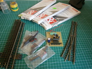

Всім привіт!
Завжди хотів попробувати керувати стрілками через цифру. На макеті у мене звичайне аналогове - тумблерами. Та і перемикачі розташовані не дуже зручно. На аукро є один продавець який пропонує саморобні блоки керування, але як я в нього вияснив вони під сервомашинки. Мені таке не підходило, в мене Піко с "гробіками"....... так їх називають Я попросив зробити під Піко і він прислав мені ось таку "штукенцію" так званий цифровий декодер до 4-ох стрілок. Купив я у нього цей декодер вже досить давно, але тільки сьогодні його провіряв і тестував. В загальному покупкою залишився задоволений. З чотирьох стрілок перемикає 3, четверта має проблему - працює тільки в одну сторону
Тепер питання до шановного товариства. Чи робить хтось подібні "девайси", якщо так то по якій ціні можна купити такий аксесуар.

Я как раз сейчас вожусь с чем-то похожим для своего макета (@burbon на этих выходных видел результат ). Но делаю под сервомашинки и с отдельным питанием 5В (судя по фотографии, доставшаяся вам плата питается от DCC сигнала, верно?). Сразу сознаюсь, что времени на изготовление под заказ точно не хватит. Себестоимость - две платы Arduino по ~$2.5 с доставкой из Китая или по 93 гривны в Киеве. Ну и плюс оптопара, диод, и сопротивления с конденсаторами. В сумме ориентировочно $8-10 на 6-8 сервомашинок. Схемой могу поделиться, все равно основная идея не моя

То проблема саме "гробіка" - стикався з таким в себе, коли будував макет. Десь Піко халявить...zizik писав: четверта має проблему - працює тільки в одну сторону
В мене вирішилось заміною перемикача

Ігор, якщо ваш декодер підживлюється від адаптера, то яким способом перемикаються стрілки - тумблером? За схему дякую, але вона мені не потрібна, бо я сам не зберу..... я далекий від того. Ціна про яку ви говорите досить оптимальна, навіть дуже.
Володя, це не "гробік" винен, я провіряв, це щось недороблено....Хоча "гробіки" теж партачать, але більше проблема навіть не в них, а в тому як туго ходить механізм самої стрілки. Взагалі думаю, що сервоприводи краще.

У меня на весь макет общий трансформатор на 5 вольт для питания таких вот декодеров, датчиков занятости, светодиодов и т.п. Стрелки переключаются, естественно, DCC-станцией (пробовал с ESU 50200 и младшим Марклином, но должно работать и с другими). Отдельное питание на декодеры я сделал, чтобы не нагружать DCC-станцию не свойственными ей задачами, а то сервомашинки могут довольно большой ток потреблять. Ну и то не цена, а именно себестоимость. Понятно, что те, кто делает на продажу, добавляют свой "интерес"
