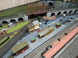

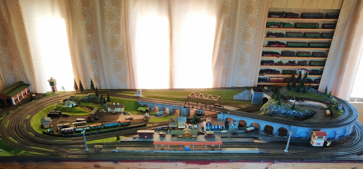

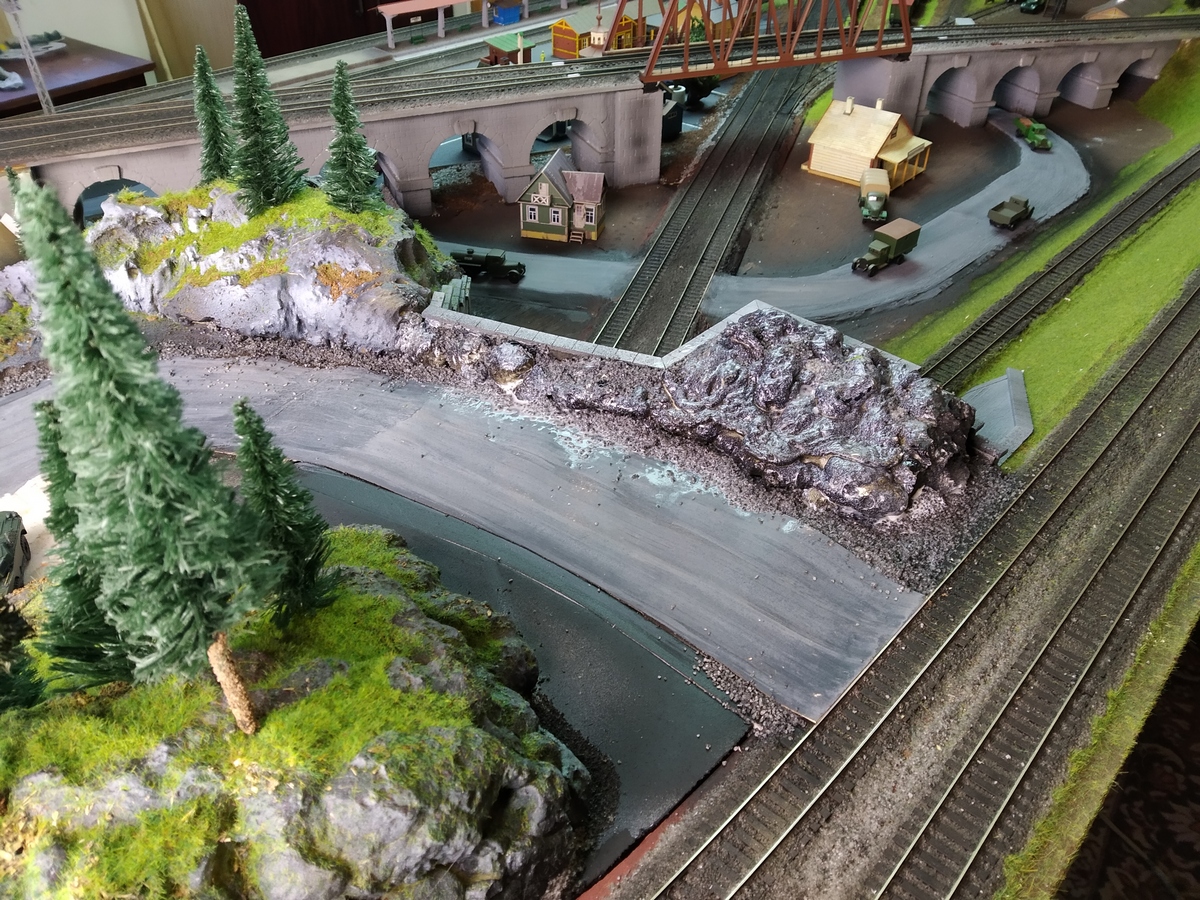

Мне очень нравится, как продвинулся макет! Даже круче, чем я мог предположить и представить себе!
Просто макет
- Повідомлень: 3233
- Has thanked: 1272 times
- Been thanked: 479 times
Re: Просто макет
ЮрСаныч, это потрясно!
- Повідомлень: 6343
- Has thanked: 1540 times
- Been thanked: 3318 times
Re: Просто макет
Согласен!Макро фото с авто на дороге оч хороши.При обильном озеленении добавление
домов может и не потребоваться.

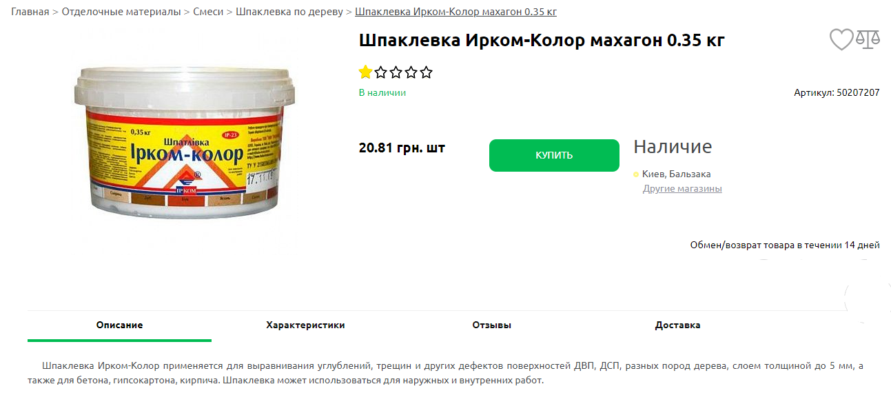

А что это за шпаклевка акриловая? Можно поподробнее?
Те, с которыми я имел дело, "не любили" толстых слоев и давали большую усадку. Поэтому я перешел на гипсовую для дорог и рельефа. Может, эта шпаклевка существенно лучше?

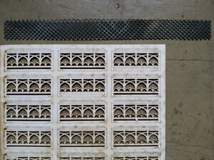

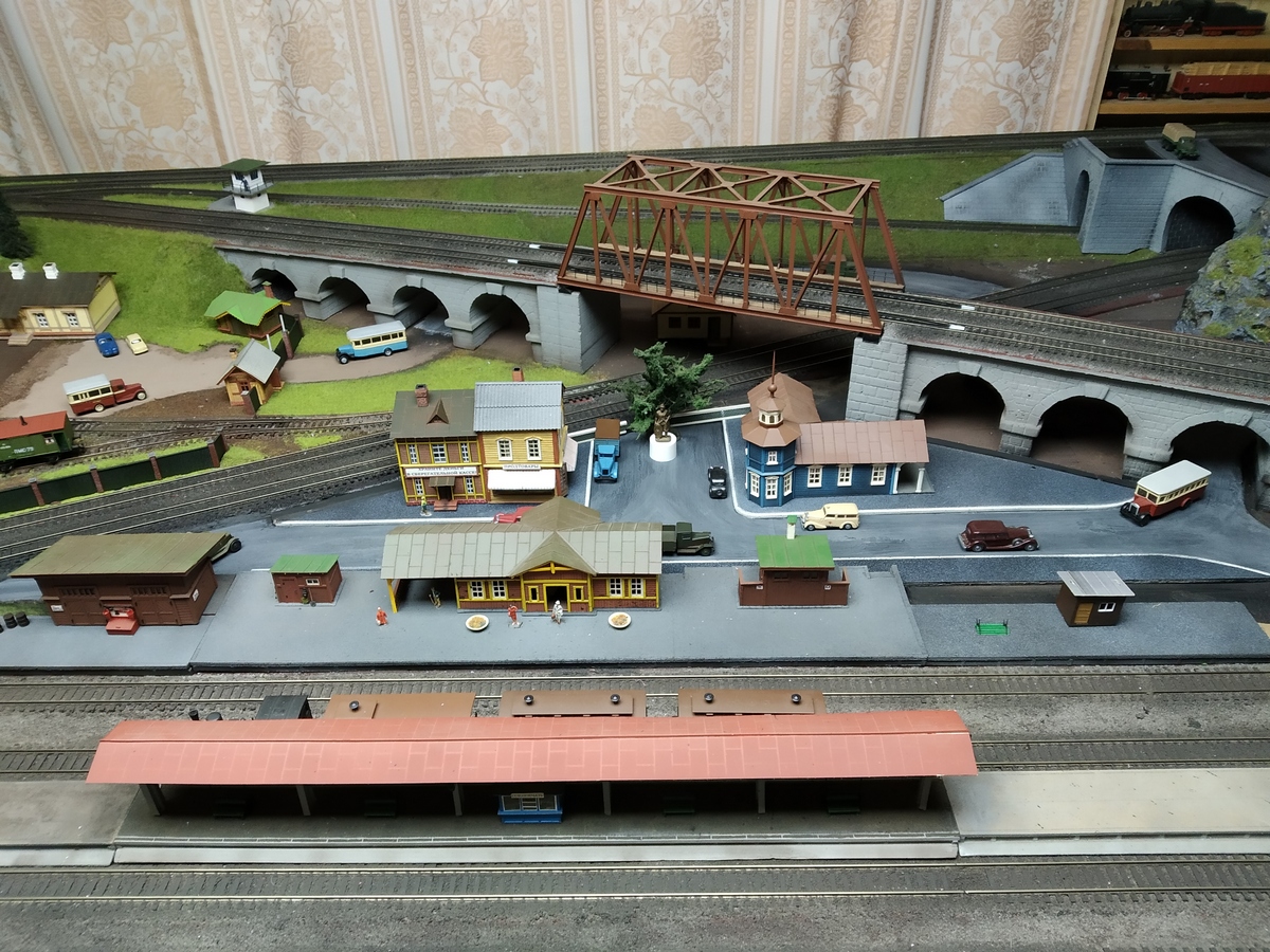

Устремления в целом понятны. Сам не фанат плотной застройки макета. Но что касается именно маленького привокзального участка - разметка от Stinky нравится.youdmit писав: А на макете переизбытка зданий не будет. А вообще лично мне более симпатичны макеты такого плана.

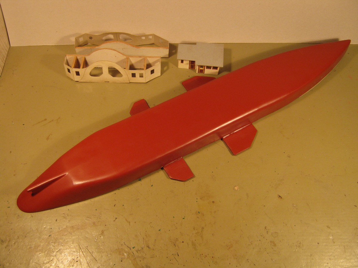

Продвигаю, как обычно, бюджетный моделизм...I_L писав:А что это за шпаклевка акриловая? Можно поподробнее?
Приёмы работы с этой шпаклёвкой нарабатывал на корпусах моделей кораблей. Годится как для создания идеально гладкой поверхности, так и шероховатой.
Но усадка у неё приличная, поэтому и упоминал выше поэтапную работу.

Поддерживаю,хорошая вещь ,тоже пользовал такую шпаклевку при постройке макета.

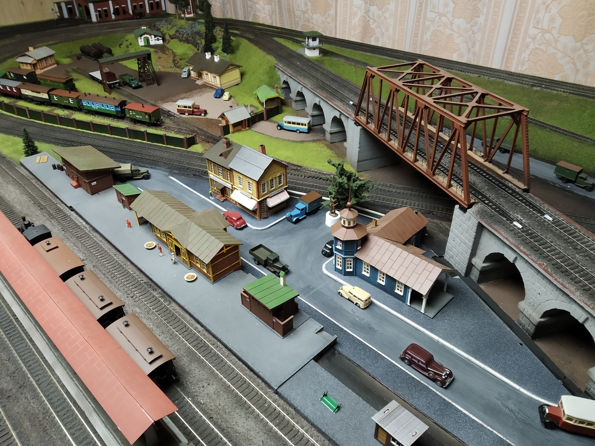

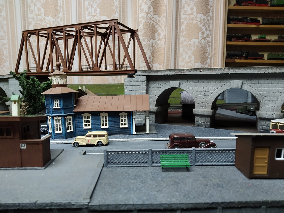

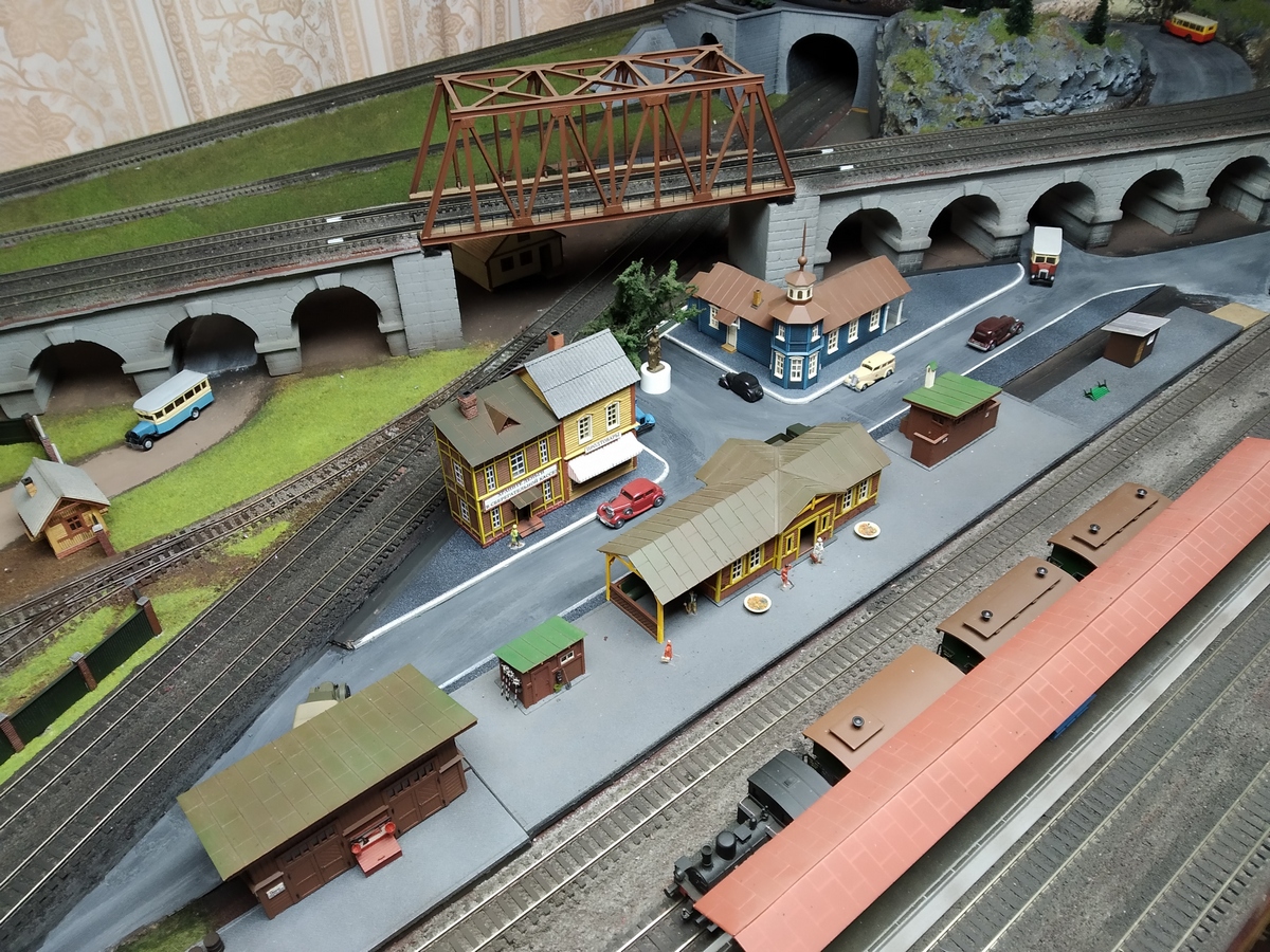

Здание сберкассы, ИМХО, хорошо дополнило привокзальную площадь.
Но до завершения комплекса ещё очень далеко. Скорее всего, пока будет продвигаться тема бюджетной архитектуры.
Дорожное покрытие покрашено и предприняты робкие попытки тонирования. Не очень удачные но там такая смесь, что всегда можно растушевать мокрой кистью или тампоном. Площадки с тротуарами уже приклеены в духе "навіки разом". Всё это дело с тыла надо отсечь от ЖД полотна очередным забором...

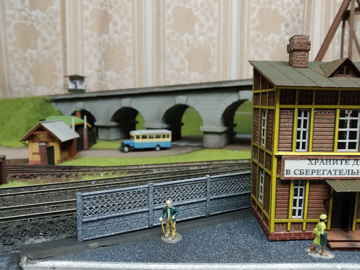

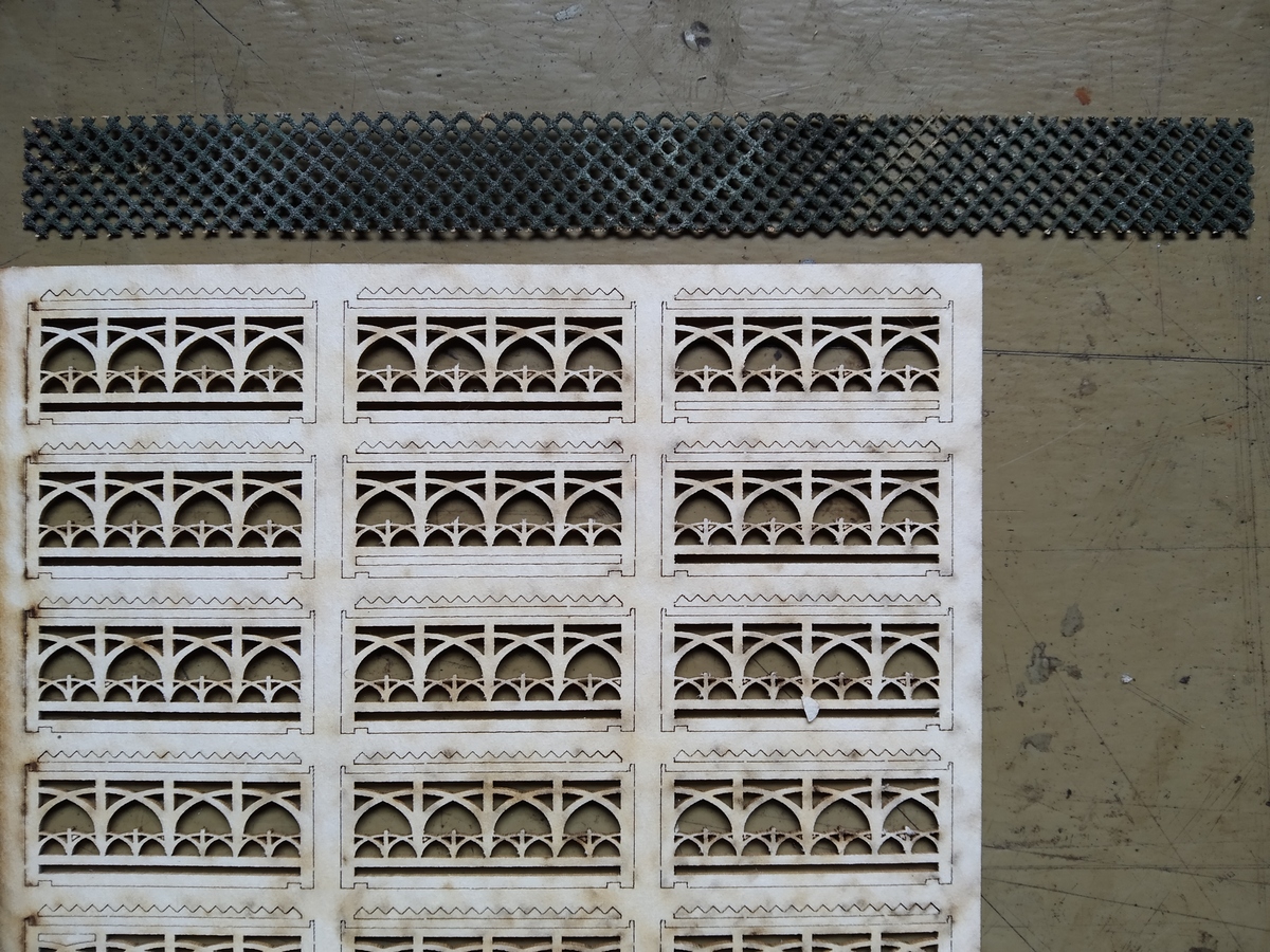

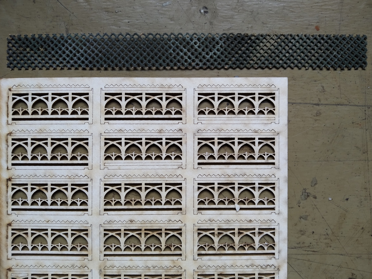

Стинка предлагает сделать нечто такое. Сделать такой забор относительно несложно. Есть некоторые наработки из предыдущей жизни, вполне подходящие как база. Надо пробить эпоху и если подходит, то начинать делать.

Отлично вписался новый домик.Деревянное зодчество.И дорожное покрытие
намного лучше чем монотонно серое.В дальнейшем добавить прямоугольных
темных вставок(типа ремонт) и люков канальи.

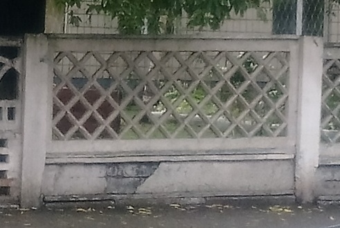

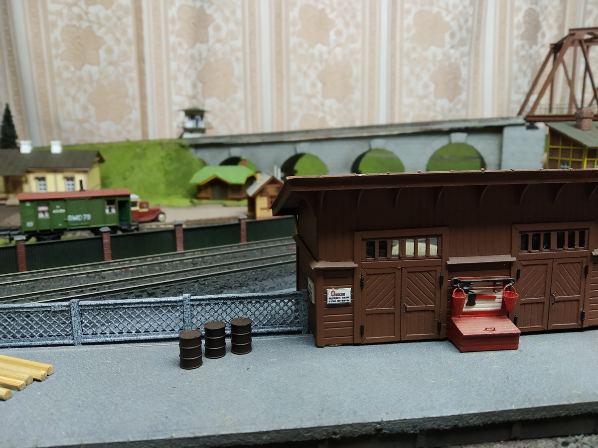

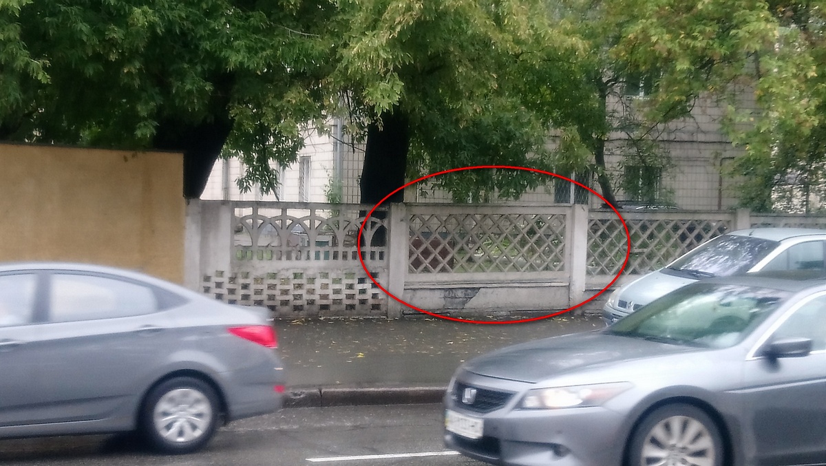

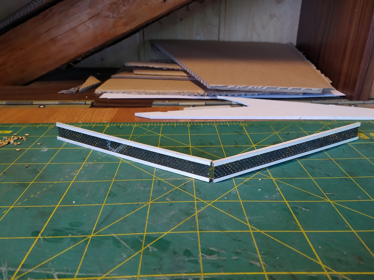

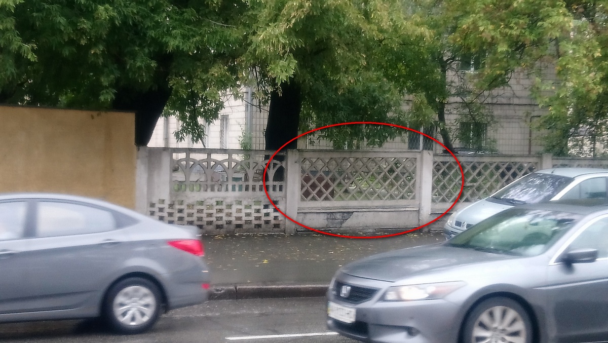

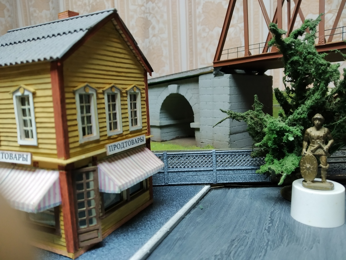

Не могу выяснить, в каком временном диапазоне производился забор.
Наверняка в Google есть информация, но уже исчерпал все варианты формы поискового запроса...
Буду признателен, если кто-то может поделиться информацией.
- Повідомлень: 3373
- Has thanked: 2153 times
- Been thanked: 4244 times
Re: Просто макет
Не вникал. Дошёл до СНИПов и обломался...ЗЭРЗ писав:А ГОСТы смотрели?.
В общем, хотя и неизвестно соответствие забора моделируемой эпохе, а в определённом месте загорелось сделать хотя бы тестовый кусочек. Без ГОСТов...
Некоторые размеры, впрочем, имелись. Попытался ориентироваться на забор от Сергея Nef. У него размер секции 33 х 13 мм.
Такая пропорция явно не укладывается в фотографию от Stinky, но и в реальности наверное секции могли изготавливаться разных размеров. Высота забора, насколько мне помнится из моей реальной жизни, могла быть на уровне базовой плиты или увеличиваться за счёт плит основания.
Но сейчас вопрос не о размерах. Можно попросить Дениса снять размеры с забора возле его депо, можно самому туда съездить - не проблема. Пока всё упирается в эпоху.
А тестовый отрезок, ежели не попадает в эпоху, не пропадёт. Такому элементу найдётся место на другом макете или диораме. Если не у меня, то у друзей приживётся.

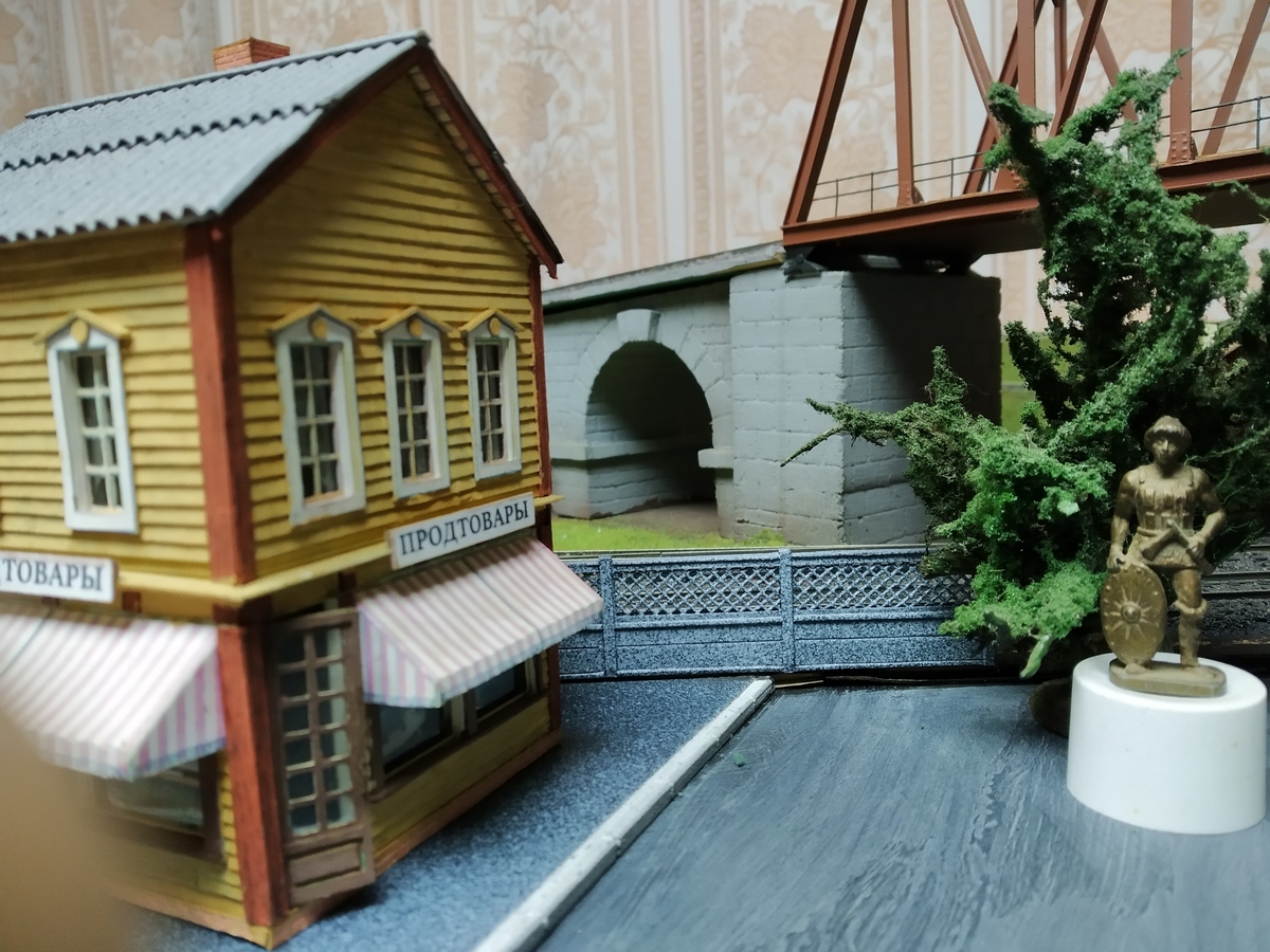

Снимки на местах назначения. Но заборчик, как и задумывалось авторами прототипа, может быть достаточно универсальным и использоваться в различных вариантах. Везде хорошо смотрится. ИМХО...

Re: Просто макет
Заборчик скорее всего и был универсальным, в Кривом Роге видел подобный вокруг районной подстанции. Только до пояса он еще был обложен кирпичем. Видимо, что бы гады ползучие не заползали
- Повідомлень: 6343
Re: Просто макет
Хороший и полезный заборчик.И нарощенный и низкий.Везде существенно преображает картинку.

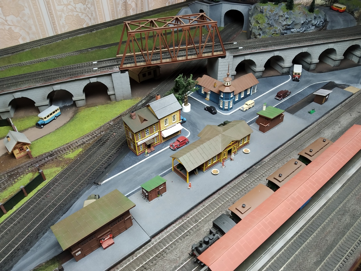

Re: Просто макет

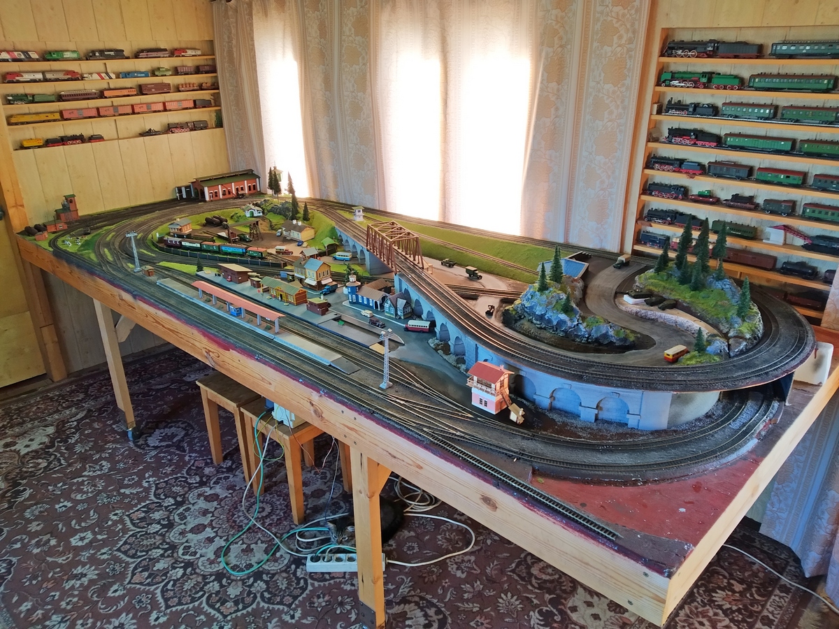

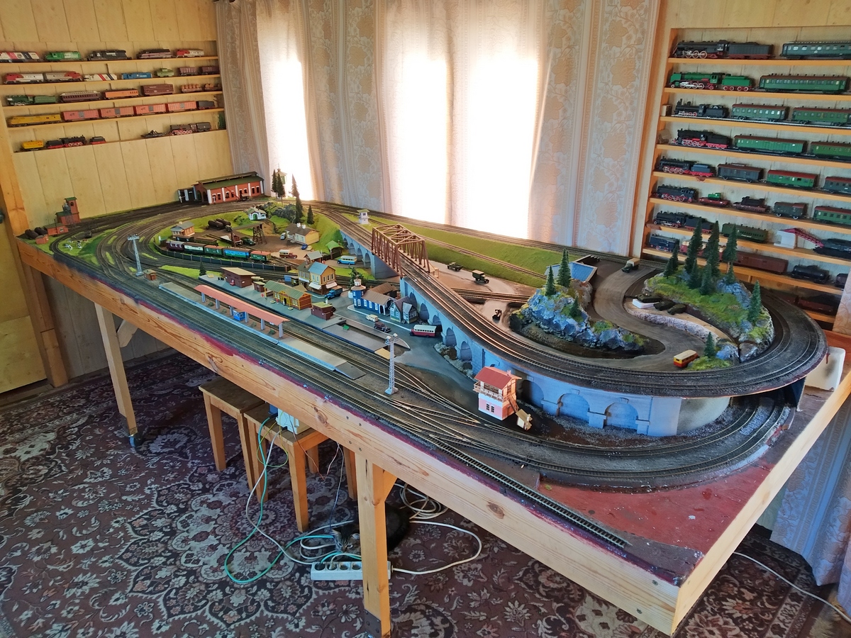

Понял, что иногда надо давать общие виды для оценки продвижения работ. Тем более, что как раз архитектуры немного добавилось. Но фотографии без здания гостиницы. Когда фотографировал, заготовка была ещё только в голове...Muton писав:Блин, какой же он классный... а когда еще архитектуры добавится и мелочей, будет вообще улет.

Точно роки випуска не знаю але в моє дитинство 1975 таким заборчиком була огороджена електропідстанція недалеко від мого будинку. А так як застройка нашого приватного сектора розпочалась в 1956-1960р. тож на початок 60 років такий заборчик вже був. Ми з друзями в дитинстві даже змагалися хто більше секцій по верху забора пройде - благо висота забора навколо підстанції була десь біля 1.50м
- Санёк-69
- Повідомлень: 437
- Звідки: Житомир
- Мой типоразмер: НО/ТТ
- Has thanked: 1405 times
- Been thanked: 400 times
Re: Просто макет
Тоже памятен такой заборчик в "одноэтажном" варианте (только секции с ячейками), возле бабушкиного дома был. По воспоминаниям мамы, он был возведён параллельно со сдачей дома, точно в 1959 году. Т.е. в 50-е такие заборы уже были.
- Повідомлень: 478
- Имя: Виталий
- Has thanked: 93 times
- Been thanked: 103 times
Re: Просто макет
Саме цікаве що такі забори в 60х ніколи не робили високими. Ну 1.30 ну максимум 1.60м .тож виглядали такі забори ажурно і няшно. Не давили на психіку велич"ю та монументалізмом як більш пізні вироби совка - знамениті бетонні ромби.

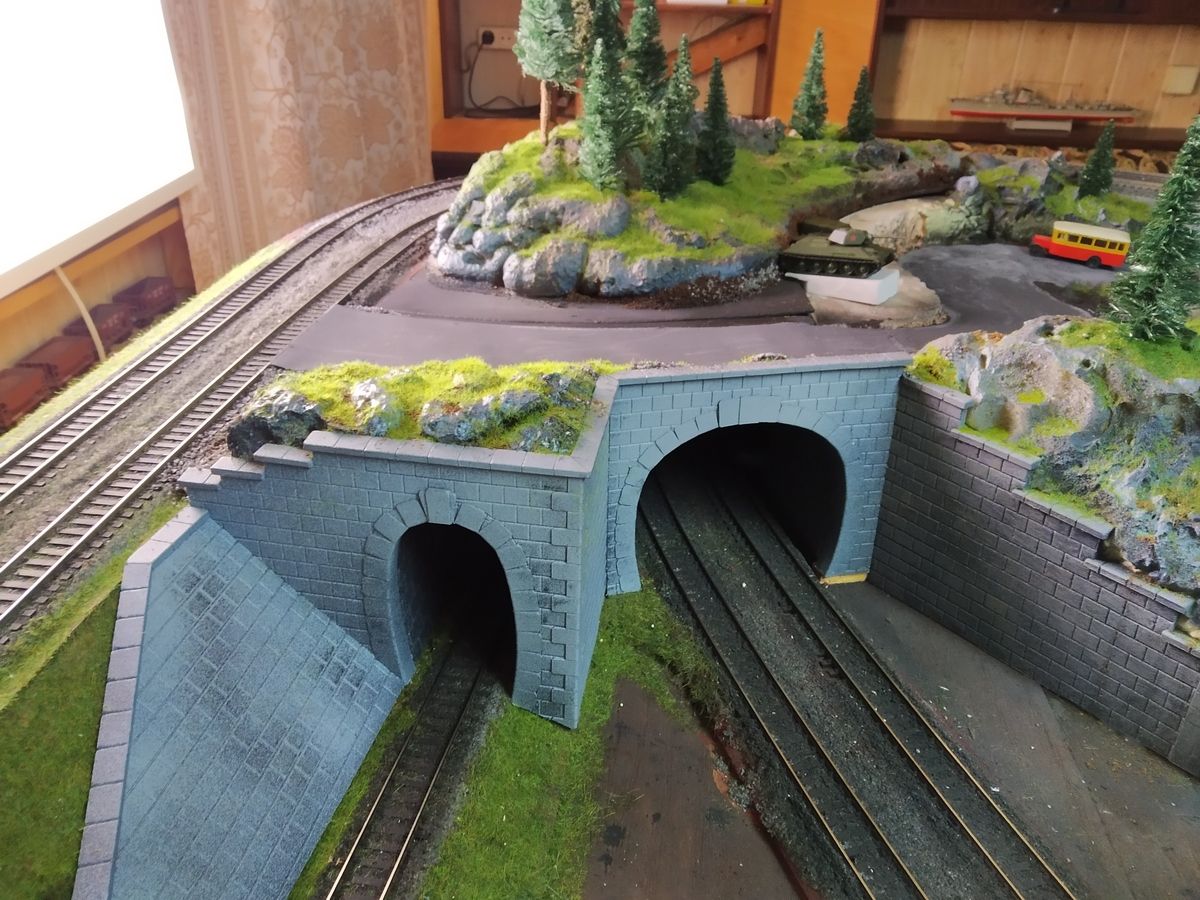

Всем спасибо за высказанные суждения по забору!

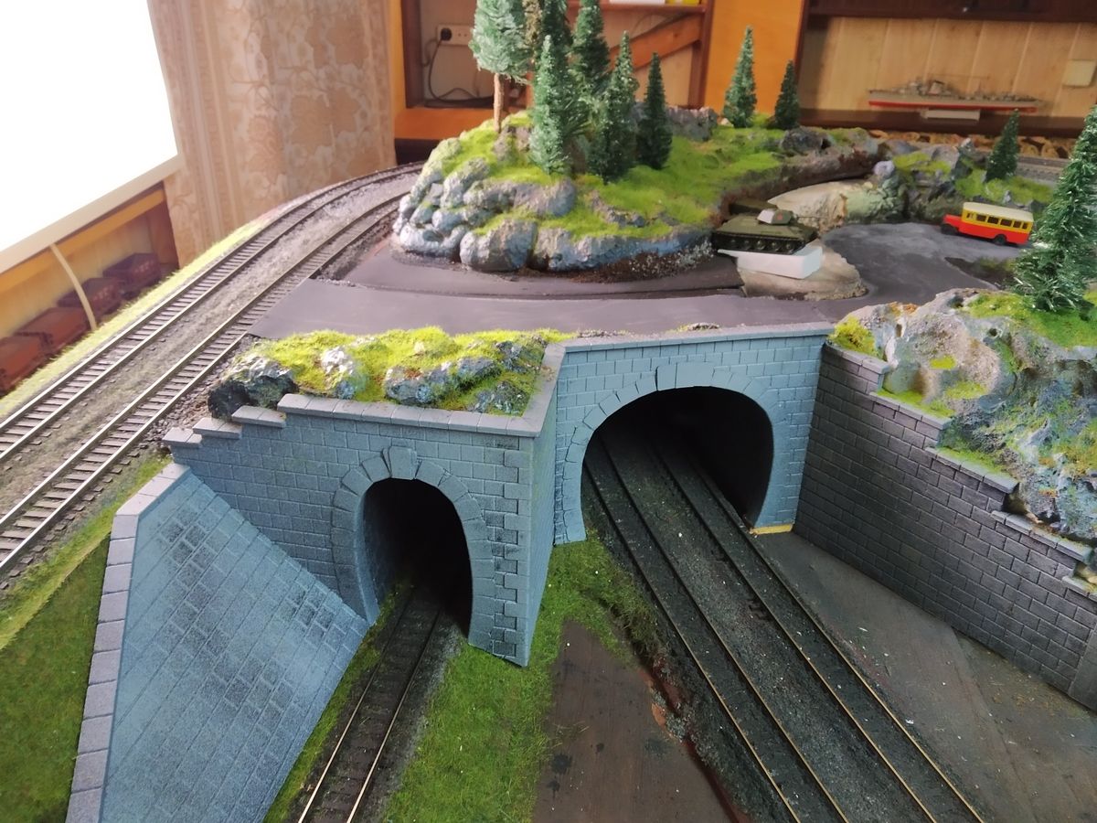

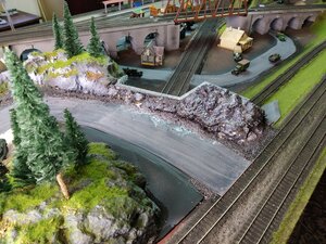

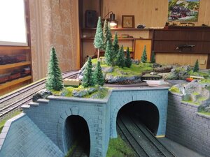

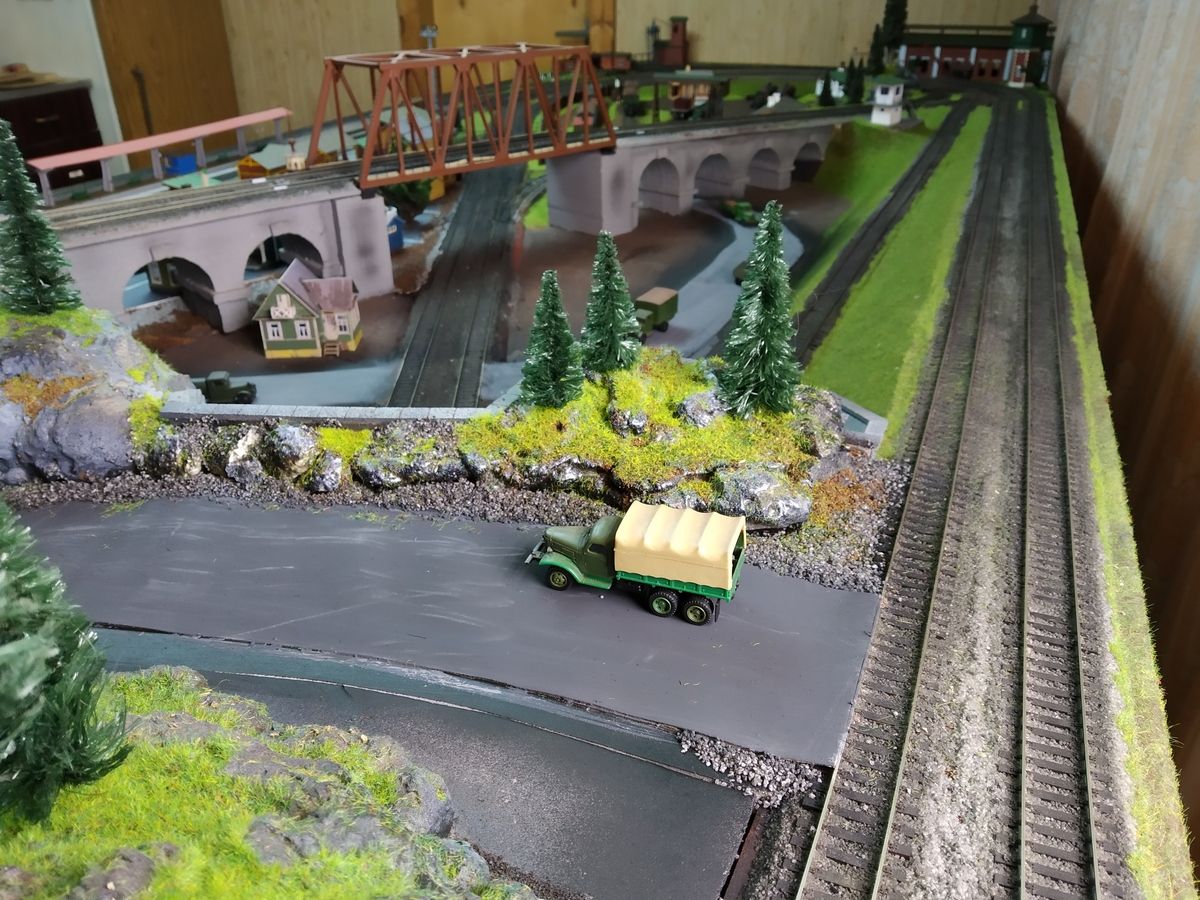

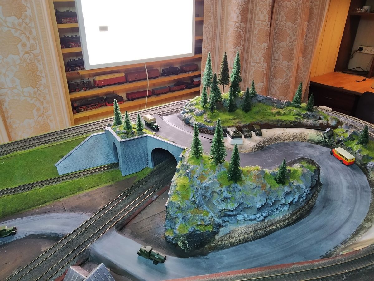

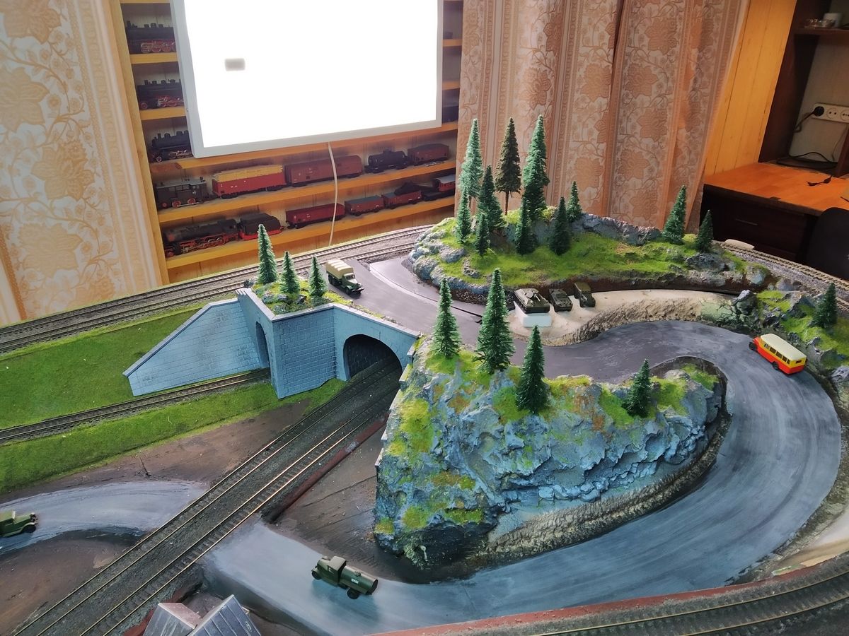

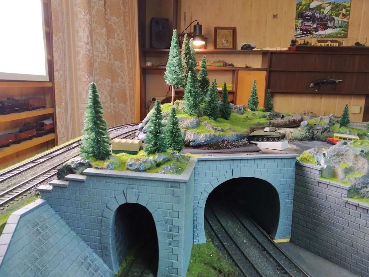

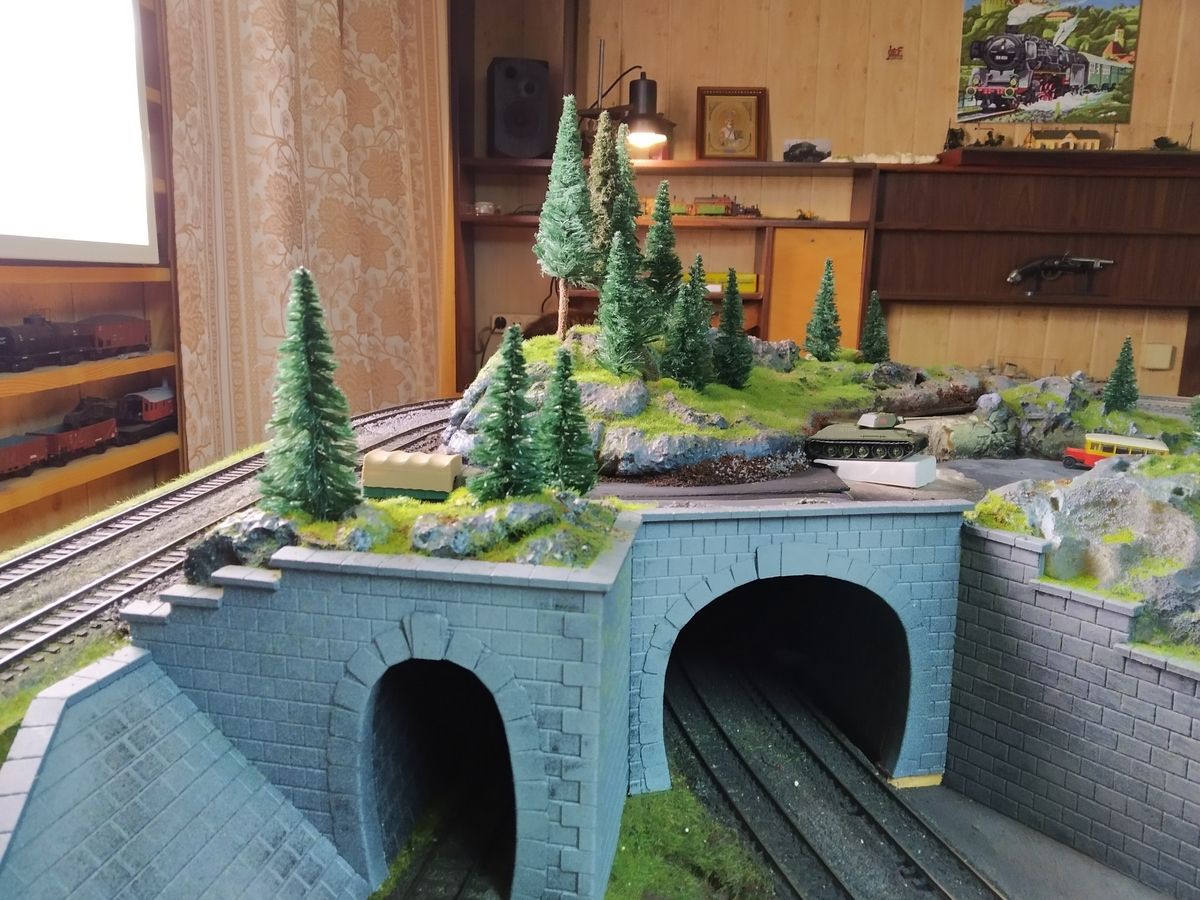

А пока немного обновлений по правой горе, на которой имелся кусочек незавершённого рельефа на тоннелями.

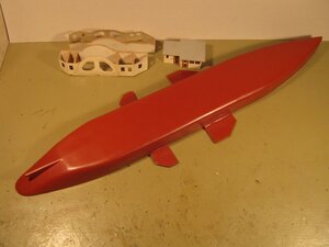

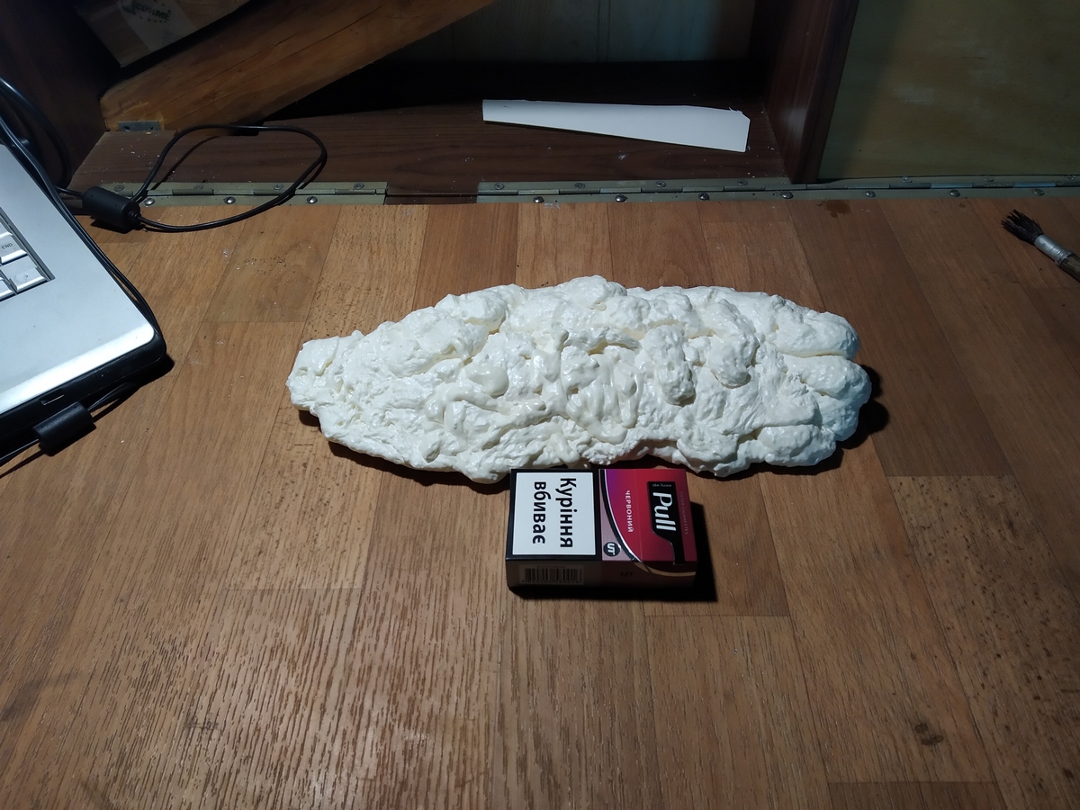

Имелся в наличии вот такой лапоть из монтажной пены. Вообще-то это был старт при изготовлении малой левой горы, но пены в баллоне оказалось мало. Поэтому дождался полимеризации, оторвал и отложил лапоть до лучших времён...
И время настало. Заготовка очень выручила. Примерил, подрезал, приклеил и без лишней грязи сформировал требуемый рельеф. Хотел так и оставить, но из зала потребовали более основательную растительность. Деревья значит... Будут ещё кусты, но это чуть погодя. На макете пока нет ни одного куста и решать этот вопрос буду глобально, одним залпом.
Востаннє редагувалось 12 листопада 2020, 02:14 користувачем youdmit, всього редагувалось 1 раз.

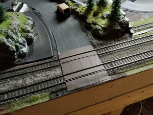

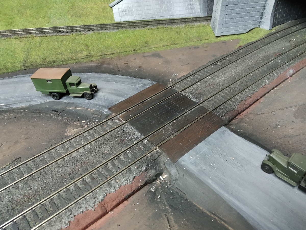

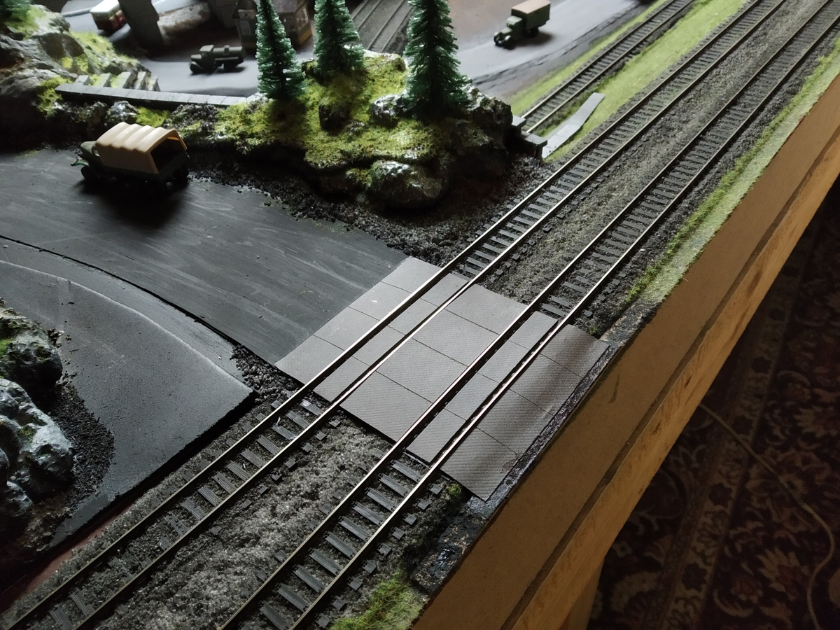

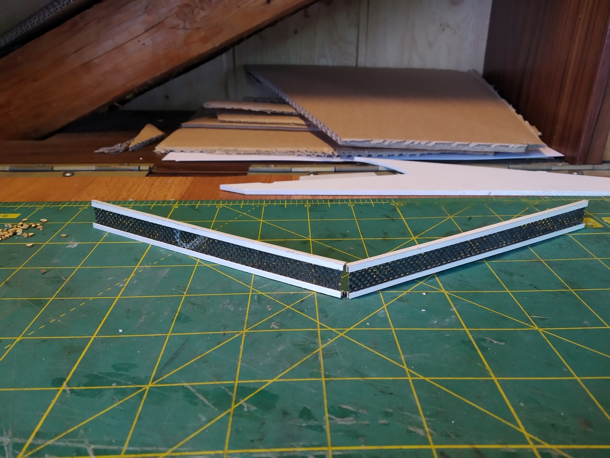

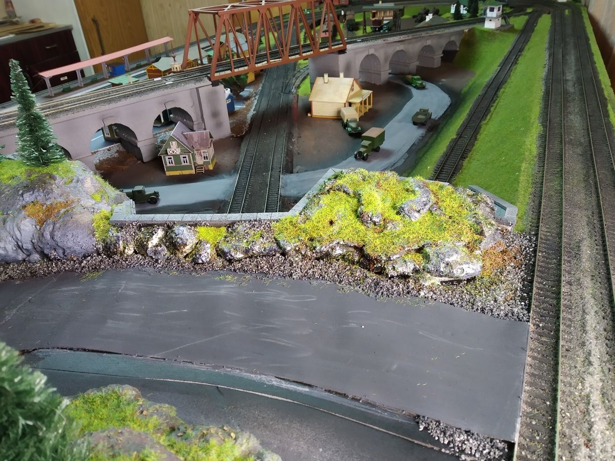

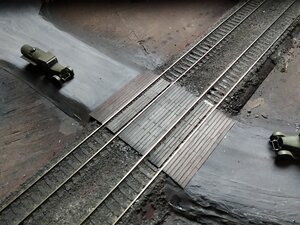

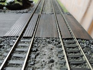

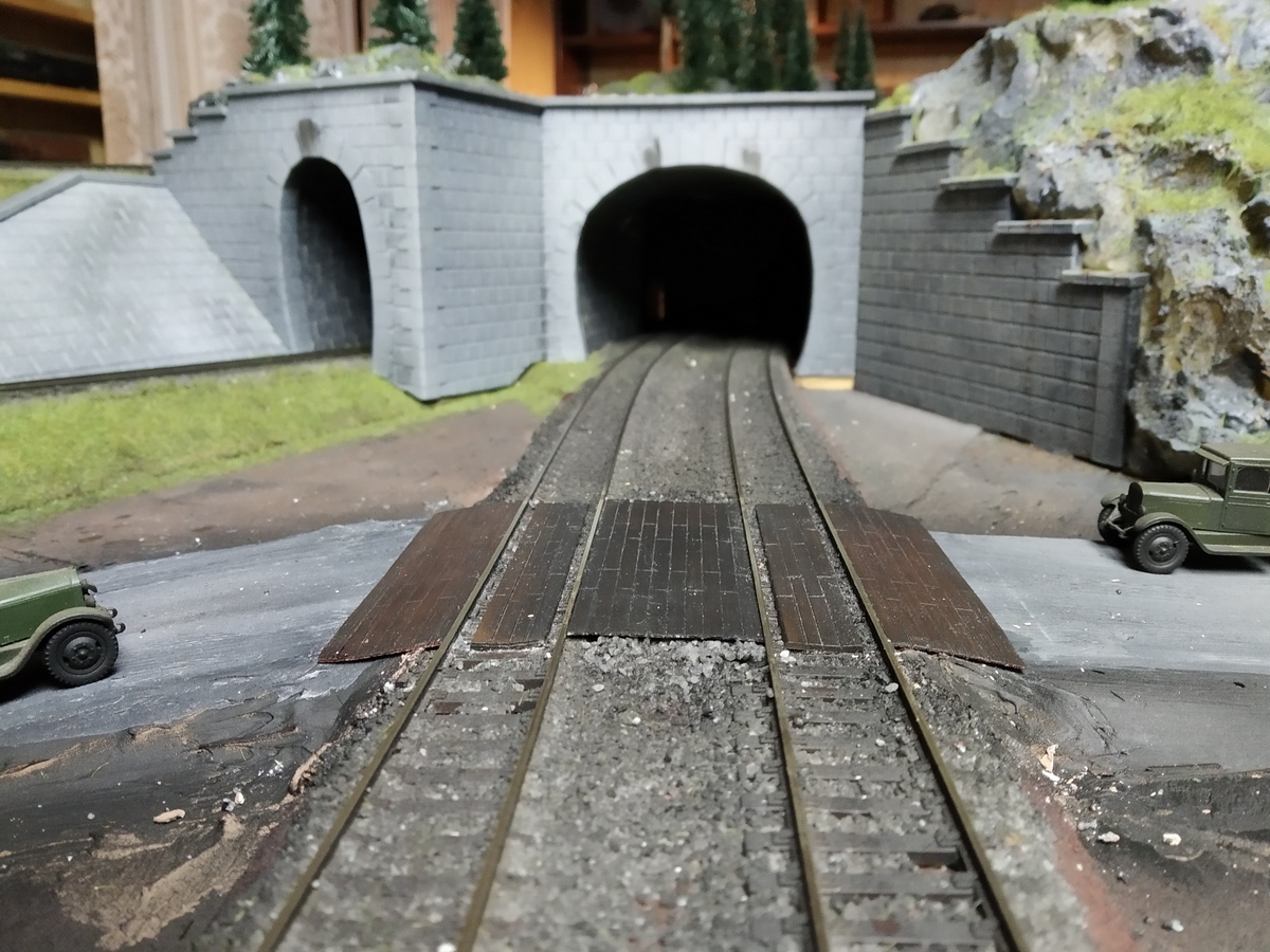

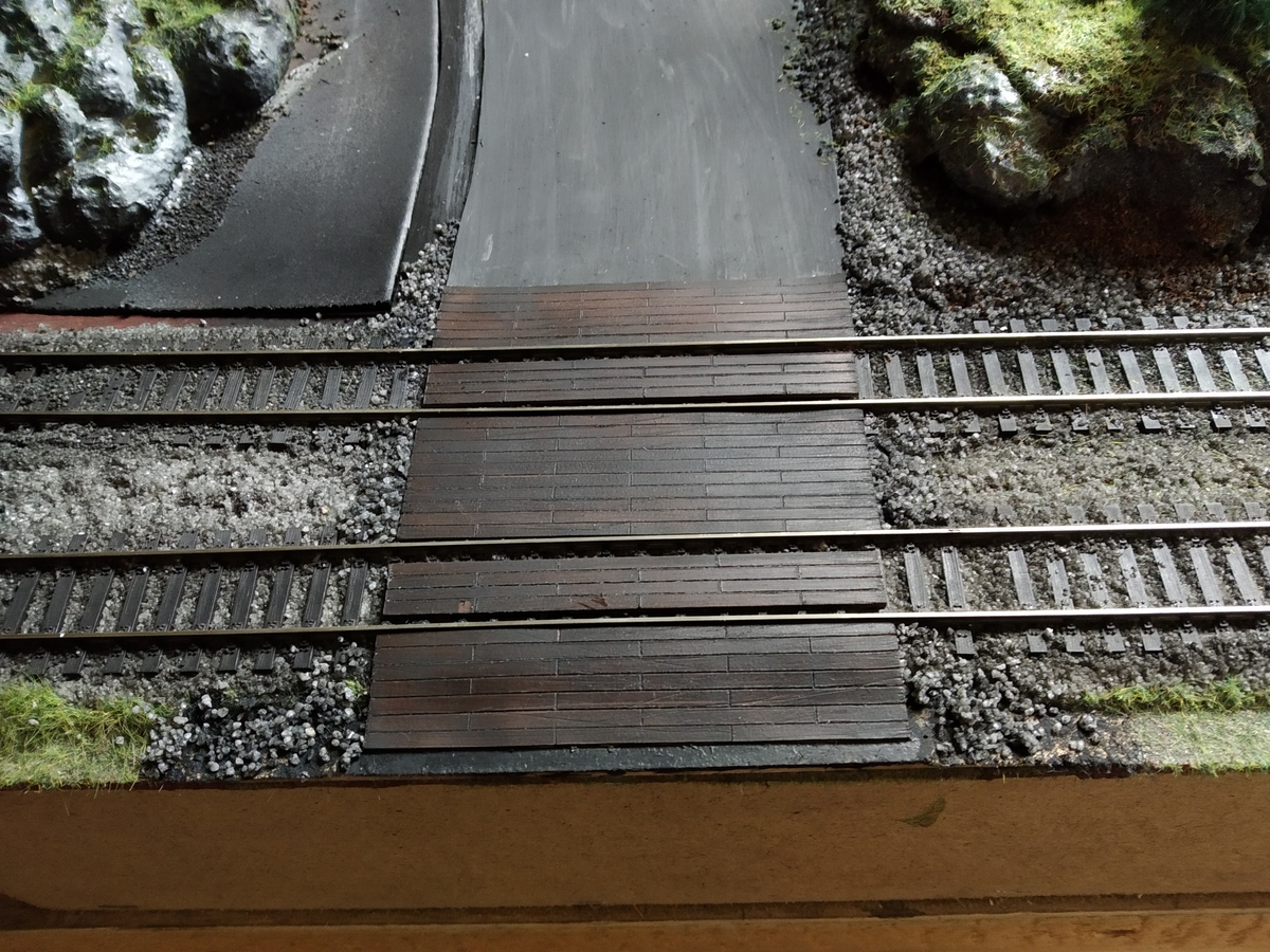

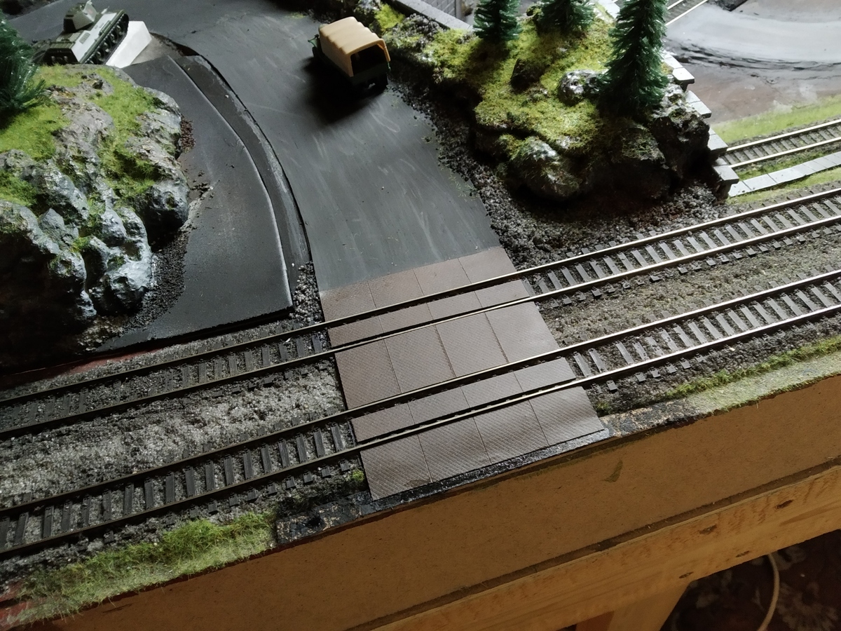

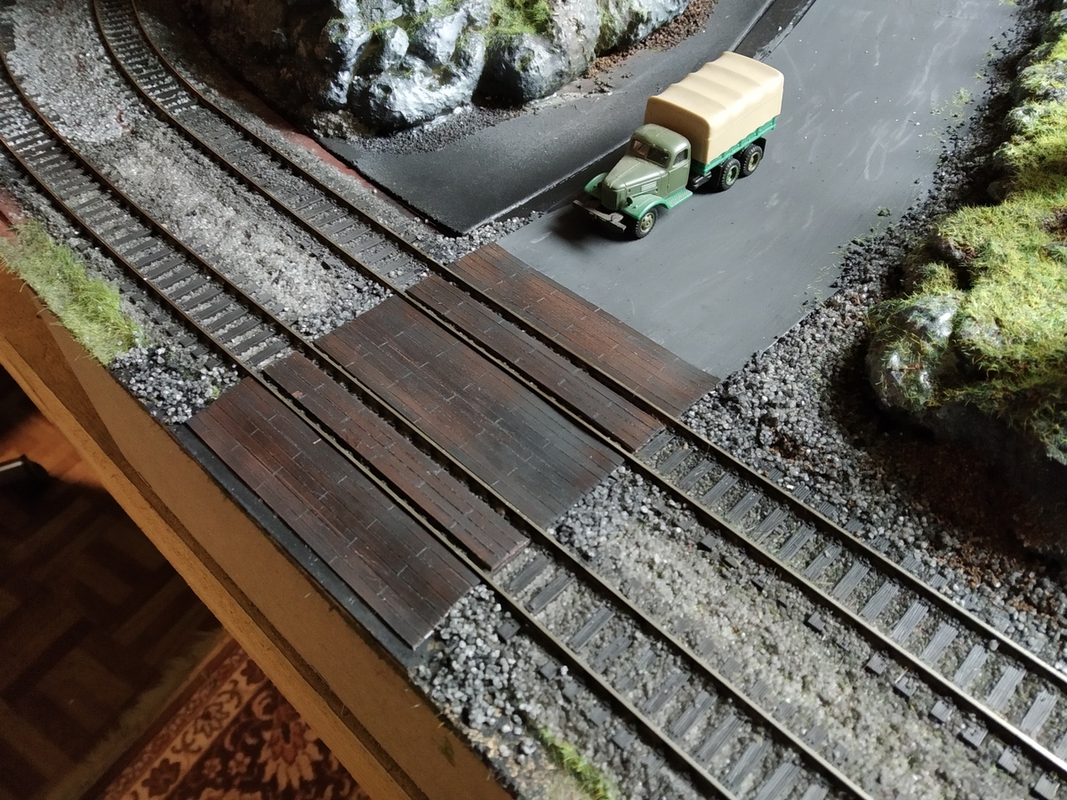

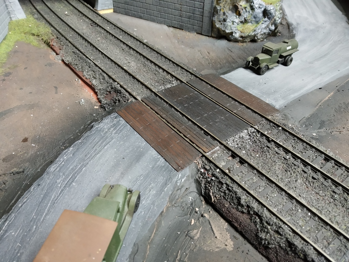

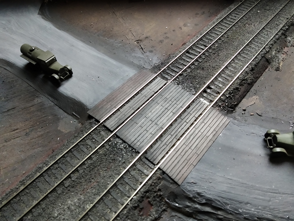

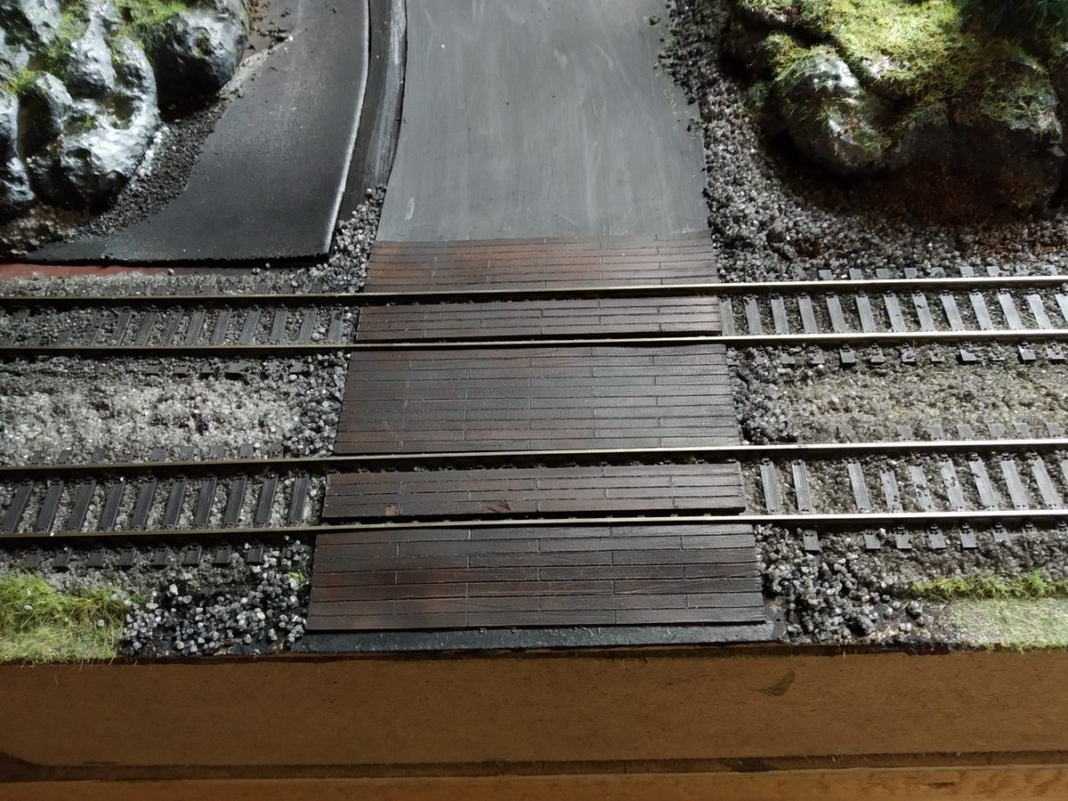

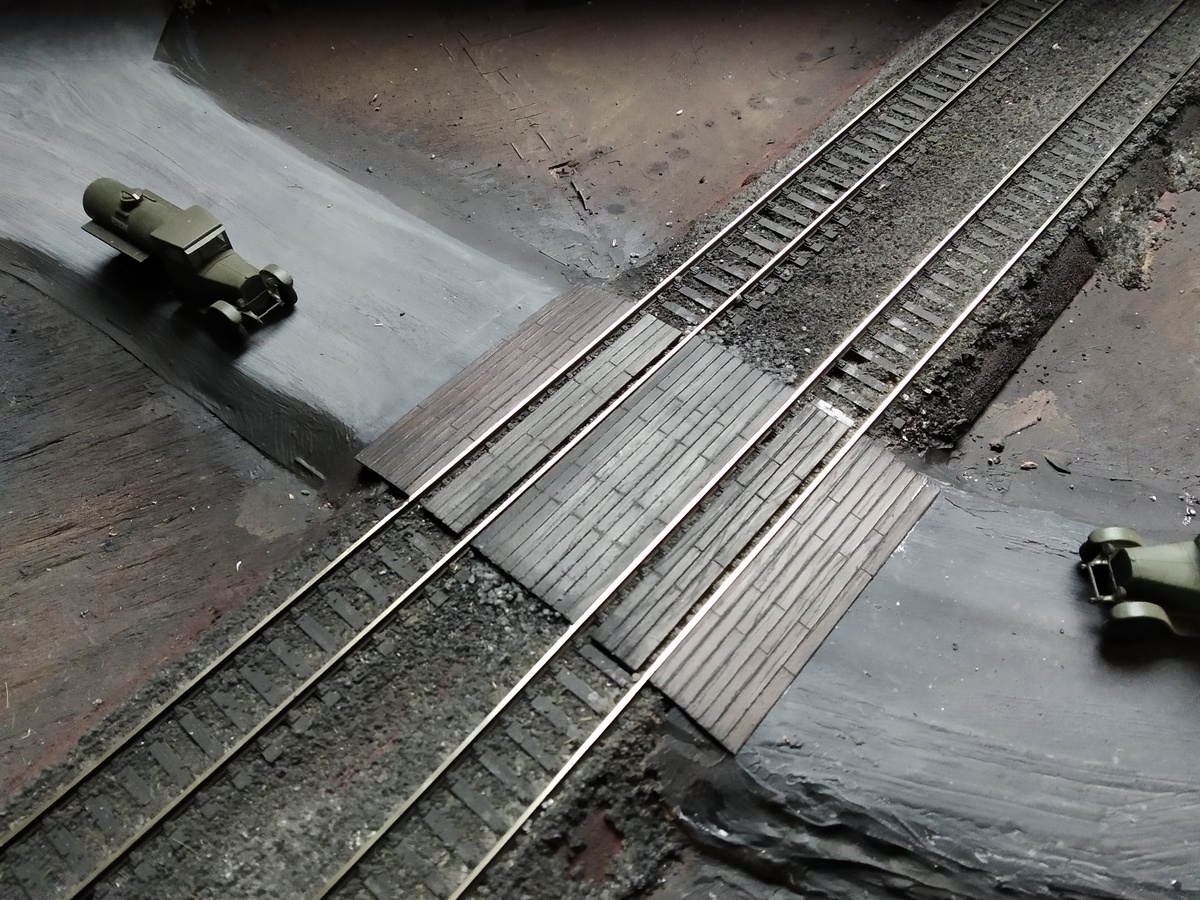

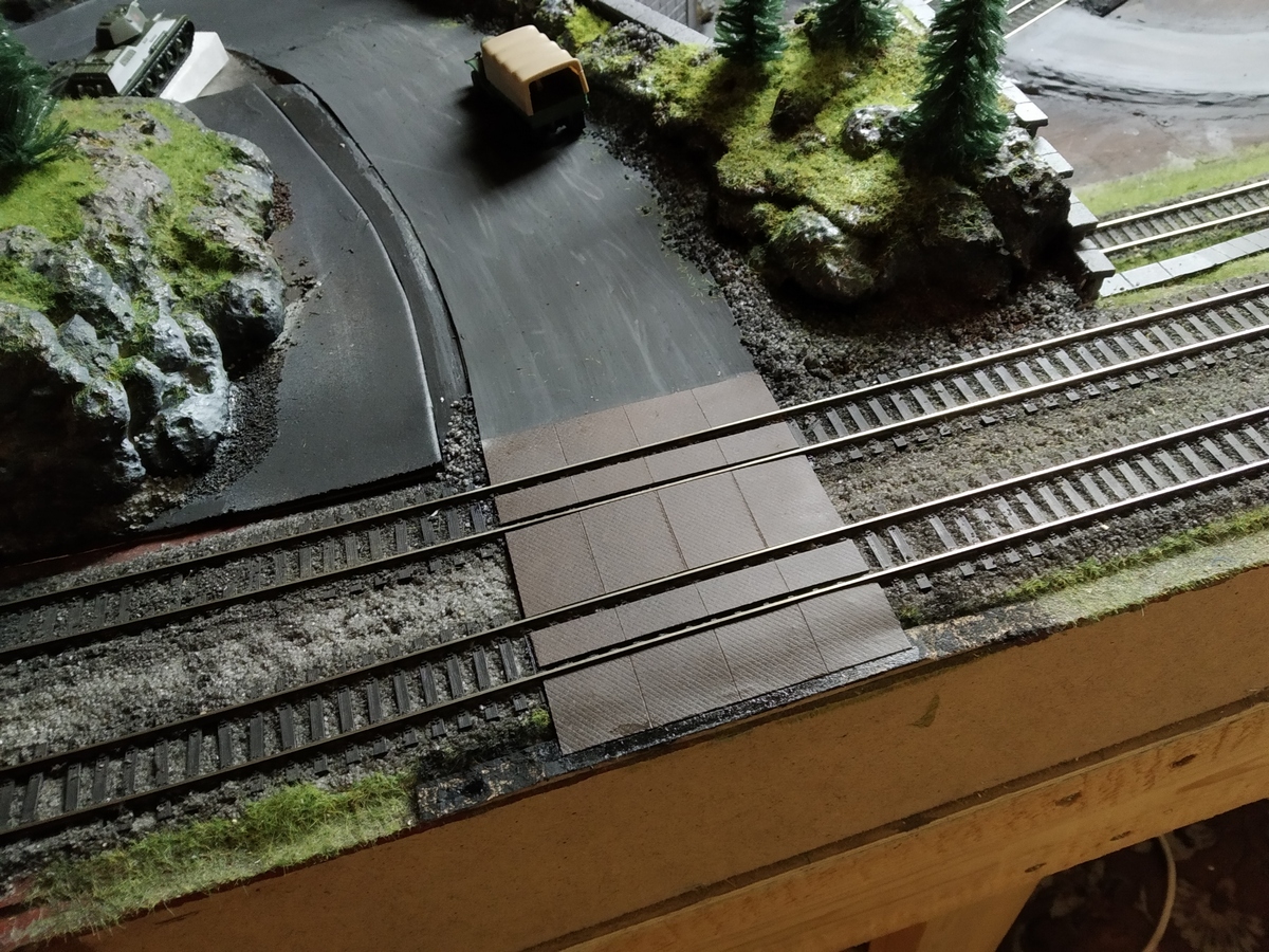

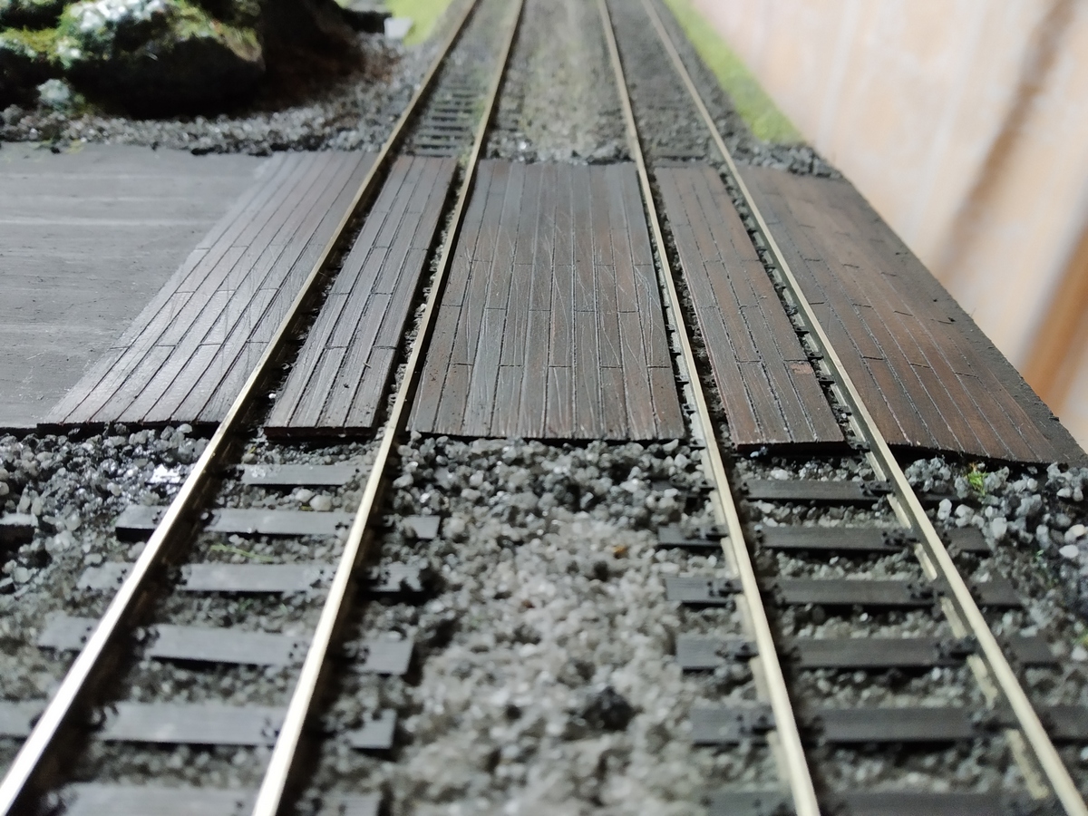

Работа с рельефом на горе подвела, в свою очередь, к этапу с верхним переездом, уводящим дорогу в виртуальную реальность за пределами макета...
О полном оборудовании переезда пока не задумывался, но настил надо было сделать.
Первая версия была сделана из имеющегося картона с тиснением. Вроде и нормально, но замполит сказал, что слишком современно для моей эпохи. Спорить не стал потому, что и сам это
чувствовал.
Следующая и окончательная версия настила сделана из полистирола. Но на нулевом уровне должен быть ещё один переезд. Раз уж занялся настилом, то под шумок изобразил и на нём.
чувствовал.
- Повідомлень: 4018
- Has thanked: 1132 times
- Been thanked: 1273 times
Re: Просто макет
Юрий Александрович, "деревянный" переезд конечно лучше смотрится. И окрас хорош! Правда, тон кажется чересчур насыщенным, доски по идее бледнее. Видел вживую подобный... только не могу вспомнить где.
Не уверен, что остался с тех времен - возможно, был временный "колхозинг". Но было очень похоже.
Саныч, а что за картон? Из какого-то кондитерского рулета, как и "шифер"? А то мне требуется как раз такой для переезда...youdmit писав:Первая версия была сделана из имеющегося картона с тиснением.
