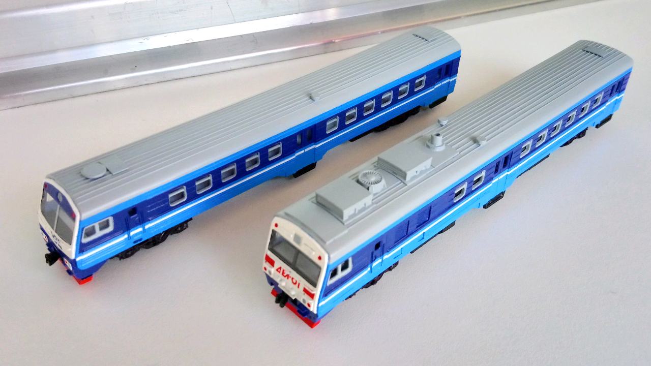

На этот раз даже не знаю, как бы обозвать модель. Это еще не окончательный вариант, но с одной стороны это ДЭЛ01, а с другой - ДПЛ1 (причем как в прямом, так и в переносном смысле :lol: ). Идея была сделать ДПЛ1, но пока делал первый головной вагон, "концепция поменялась" и я решил сделать универсальный состав, чтобы можно было сформировать и ДПЛ, и ДЭЛ. Кто знает прототип ДЭЛ01, сразу увидит не совсем точную крышу. Но поскольку это не единственная неточность, то решил сделать так. В модельном составе будет лучше смотреться :) . В перспективе планирую доделать еще вагонов.
Прототип был построен на ЛТЗ в 1996 г. с расчетом на замену ДР1 и Д1. Состоял из двух головных моторных и двух промежуточных прицепных вагонов. В каждом моторном стояла ДГУ на 800 л. с., передача электрическая на переднюю тележку вагона. По результатам испытаний проект был доработан и появился ДЭЛ02. На ДЭЛ01, по слухам, сам дизельный двигатель был не очень приспособлен для поездной работы, т. к. был "танковый". В регулярной эксплуатации с пассажирами поезд не был.

Мне тоже очень понравились дизельки!
Жаль, что оригиналы в серию так и не пошли...
Кстати, мне вот интересно стало - а каким образом вы делаете такие мелкие гофры?

Так они хоть и в мелкую, но пошли - как я понимаю, серийным стал ДЭЛ02, а 01-й был больше опытным. Взяли импортный компактный дизель и расположили его под полом. И тише, и людей в вагон больше влезает. Мне кажется, по такой схеме смогли бы и промежуточный моторный сделать при необходимости.
А гофры я делаю из приклеенной лески разной толщины. В этих вагонах часть гофр уже была на исходных боковинах - они от стартовых вагончиков.

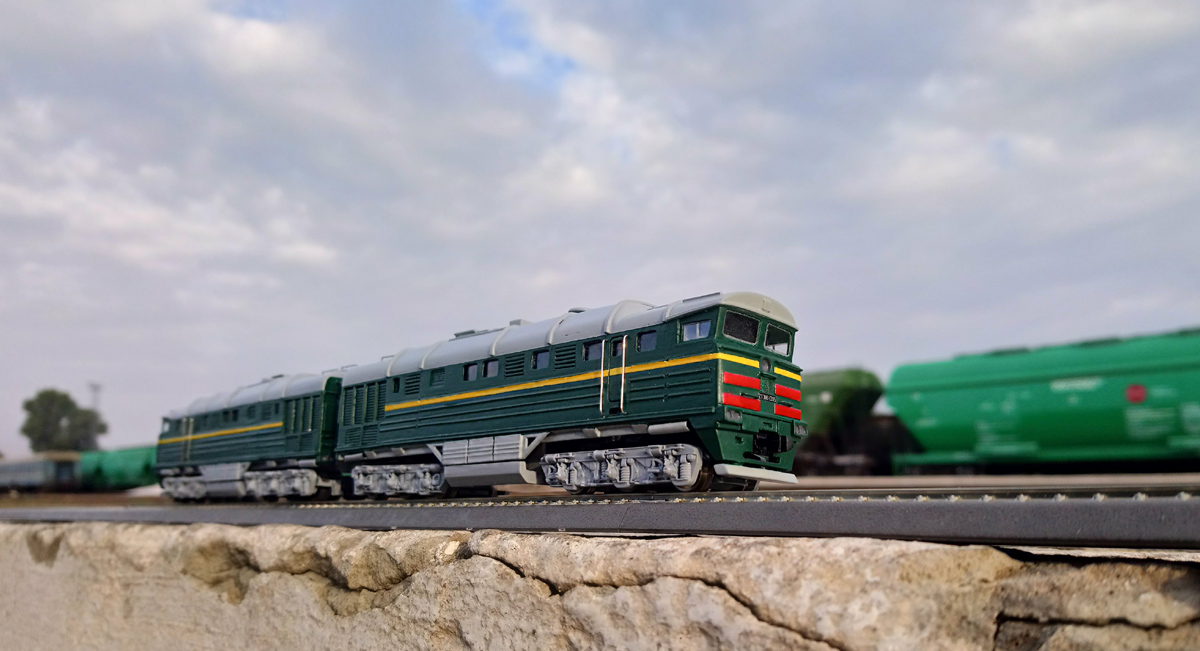

Вот новая фотосессия появилась. К ДЭЛ01/ДПЛ1 доделан промежуточный вагон. 2ТЭ116 и ЧС4 новые. Тепловоз получился трудной судьбы: около двух лет лежал почти в готовом виде, пережил две ходовки, но волевым решением был таки покрашен из-за приближающейся возможности выгулять его в родной среде обитания :)
Итак, по очереди:
2ТЭ116 на станции Сумы-Товарная
2ТЭ116 на перегоне Басы - Сумы-Товарная
2ТЭ116 на подъездном пути к станции Беловоды

Кадры отличнейшие! 8-)
