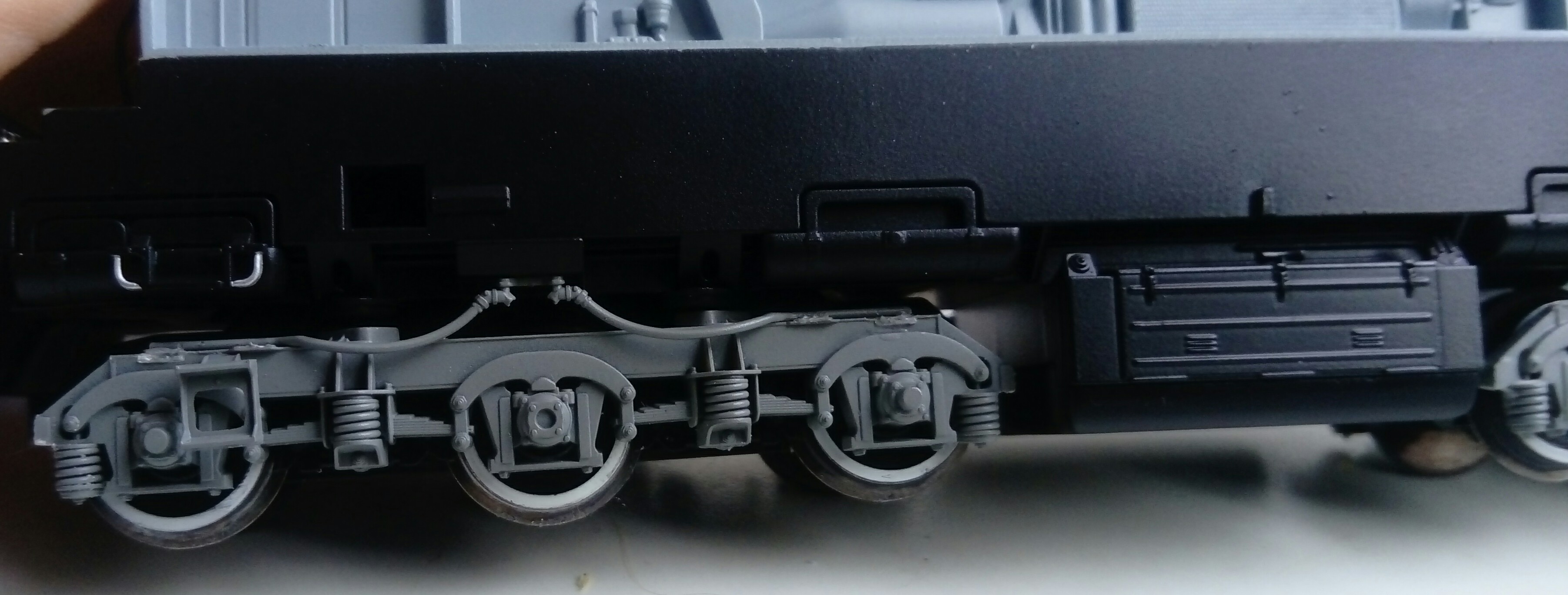

Вот тележки со снятым и срезанным навесным. По концам срезал с поддонов колодки с балками и форсунками песочниц. С колодками меж колпар - надо глянуть какая лишняя для наших телег и тоже её чикнуть. Придётся как то наращивать пескопроводы и делать форсунки - в принципе проволокой нужной длины, но как-то её понадежнее крепить к концам телег. Ну и красить в чёрный.

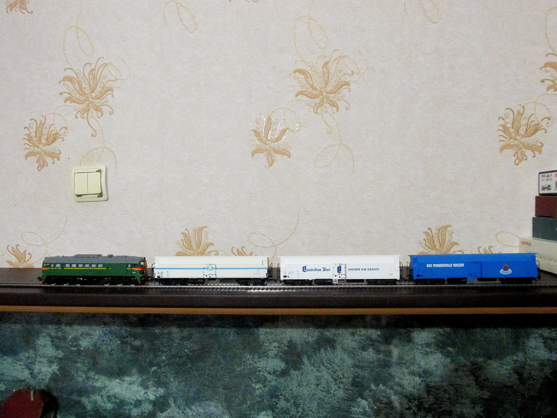

Всем привет! Разрешите представить некоторые новинки и не только. Во-первых, приехал тепловоз М62-1691 от Roco-Fleischmann. Очень интересный и желанный экземпляр "Машки", некогда не купленный вовремя. Но, как говорится: если нельзя, но очень хочется - то можно! Состояние - новый. Во-вторых, недавно поступили в коллекцию два новых вагона МК4 с машинным охлаждением от Sachsenmodelle. Тоже, давно желанные экземпляры, по которым давно скулил. Ну и, заодно, на фото позирует ещё один МК4 от Schicht, который уже давно в коллекции (с буквой "М"). Вот такой получился замечательный пивной поезд. Всех с наступающими праздниками! :D

Поздравляю с обновками! К ёлочке как раз приехали ;)

Спасибо! Да, надо праздник себе устраивать, хоть иногда!

Хороший составчик нарисовался! Поздравляю с обновкой! 8-)

Хорошие и моцные АРВ.Мне самому очень нравятся данные типы вагонов. :roll:

Всем спасибо! А вагоны-холодильники из Дессау всегда симпатичные были - полностью согласен!

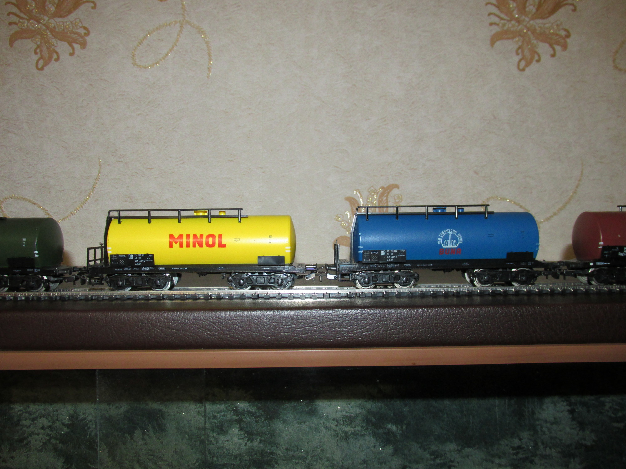

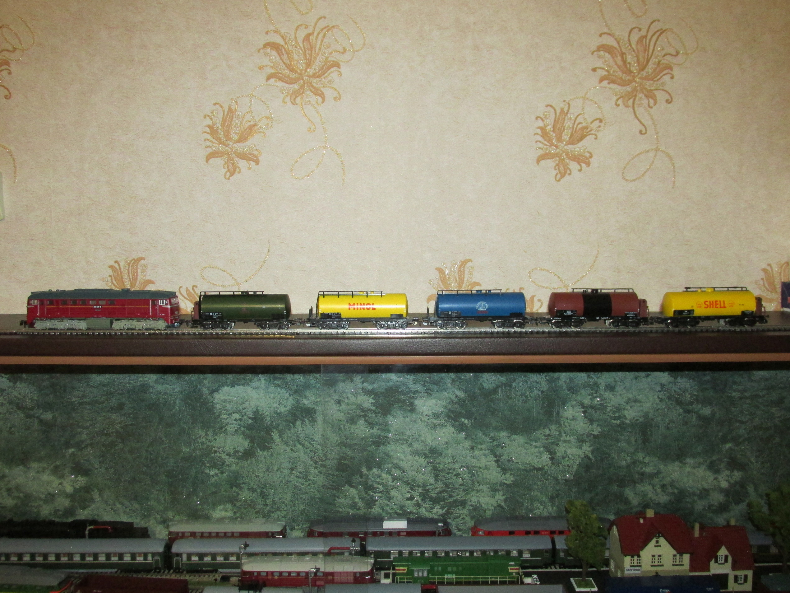

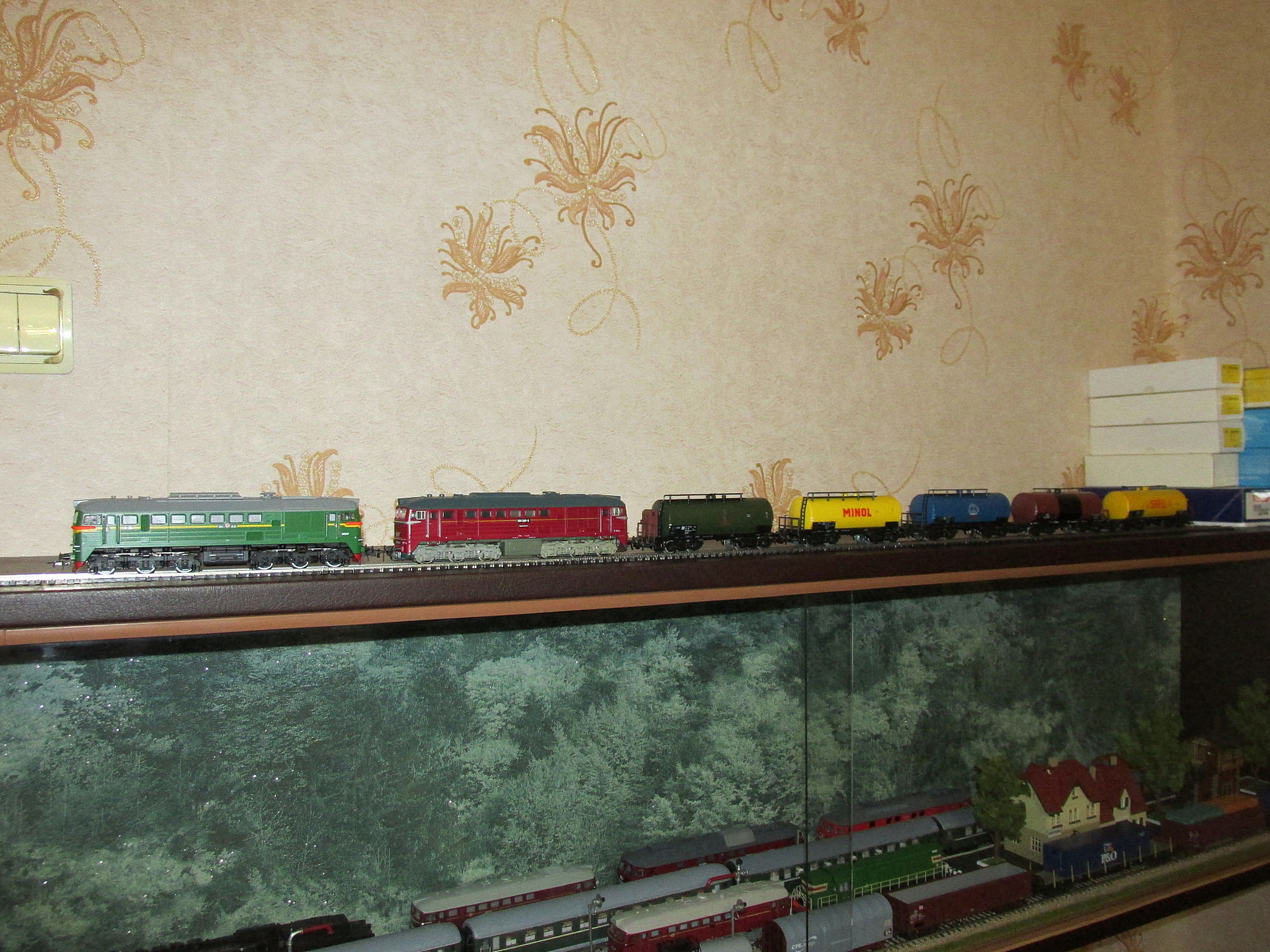

Всеи привет! Сегодня решил сделать небольшой обзор вагонов из коллекции. Многие из нас любят старое доброе PIKO и, конечно же, мы любим вагоны-цистерны от старого PIKO. Итак - четырёхосные цистерны от PIKO!

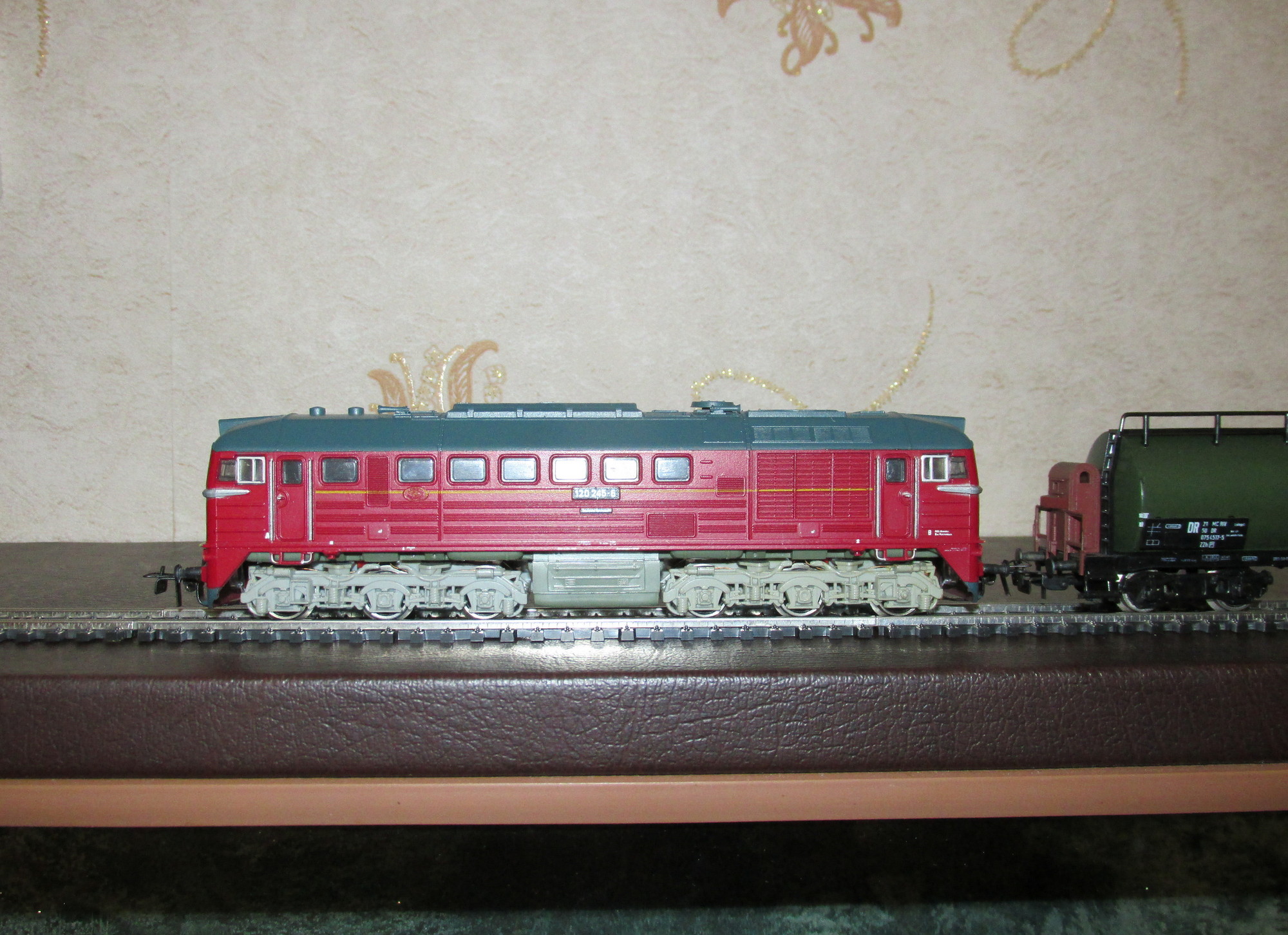

С вагонами позирует тепловоз 120 245-6.

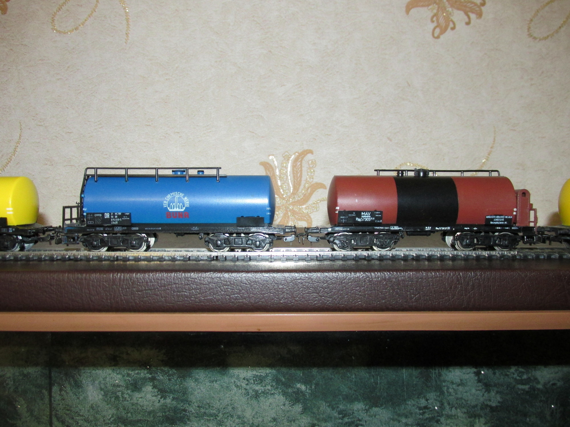

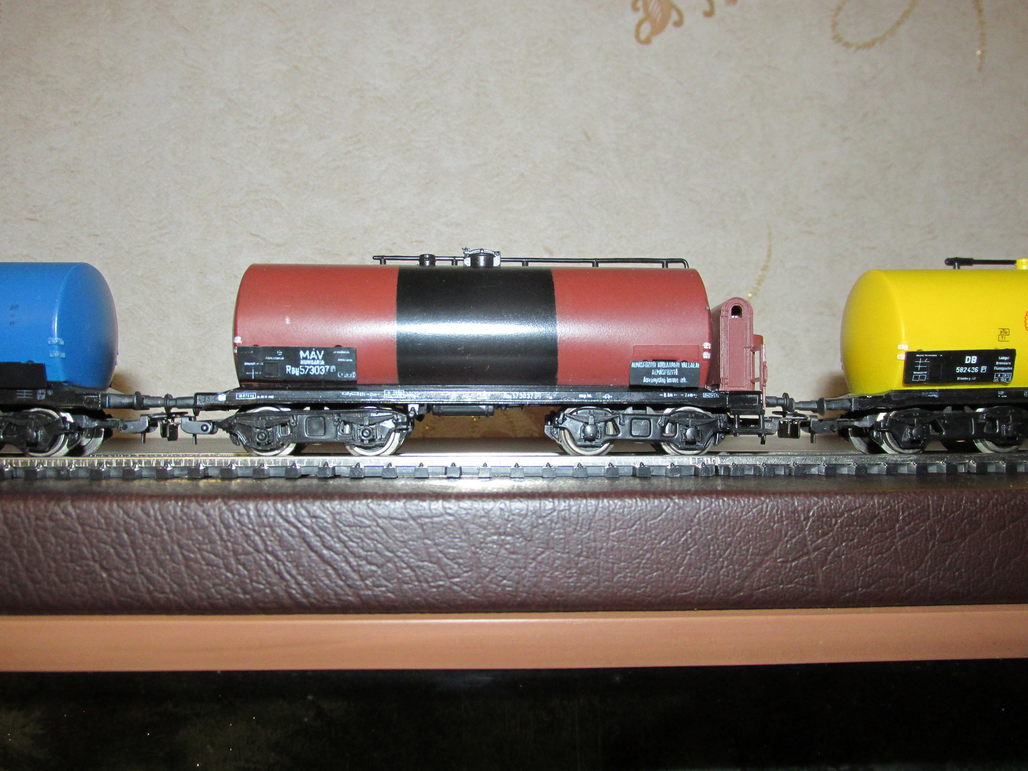

Конечно же, собрать полный ассортимент цистерн пока не удалось, на сегодня в коллекции присутствуют: 5/6424/018 LEUNA, 5/6424/016 MINOL, 5/6424/015 BUNA, 5/6424/200 MAV, 5/6424/027 SHELL. Состояниие всех цистерн отличное или, по крайней мере, хорошее. Несколько хуже выглядит цистерна MAV - ей немного досталось у прежнего владельца, но мне удалось её выкупить и спасти.

Фото попарно.

На двойную тягу.

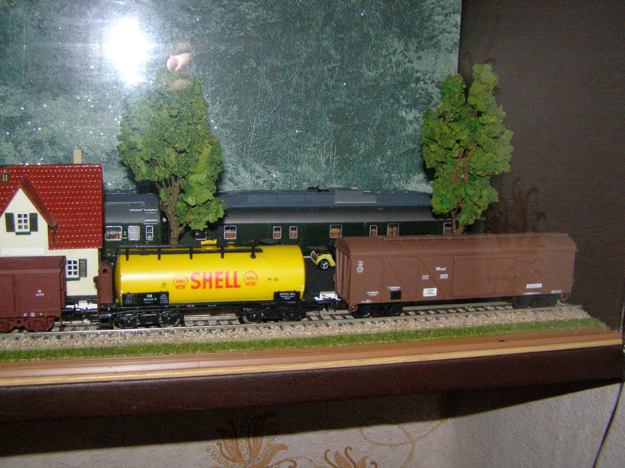

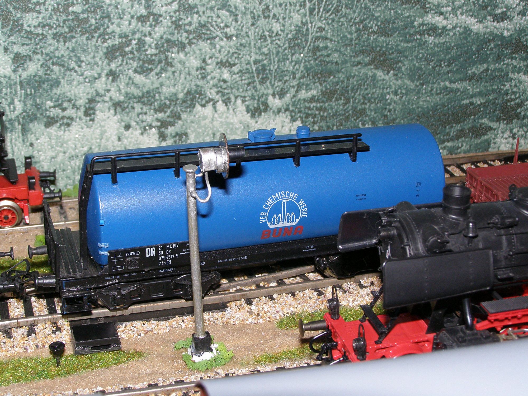

Цистерны от PIKO украсят любую диораму! Ранее сделанные фото.

Осталось добавить цитатой из каталога PIKO: "Только с PIKO правильная дорога!" 8-)
Сам фанатею от Пико и в частности от данных ейнхайтс цистерн.Тоже насобирал немного
особенно тяжело искались "венгерка" и зеленая "Leuna".Составом катается наливник просто
загляденье. :roll: Даже если подмешать к ним двухоски,того же калибра котла.

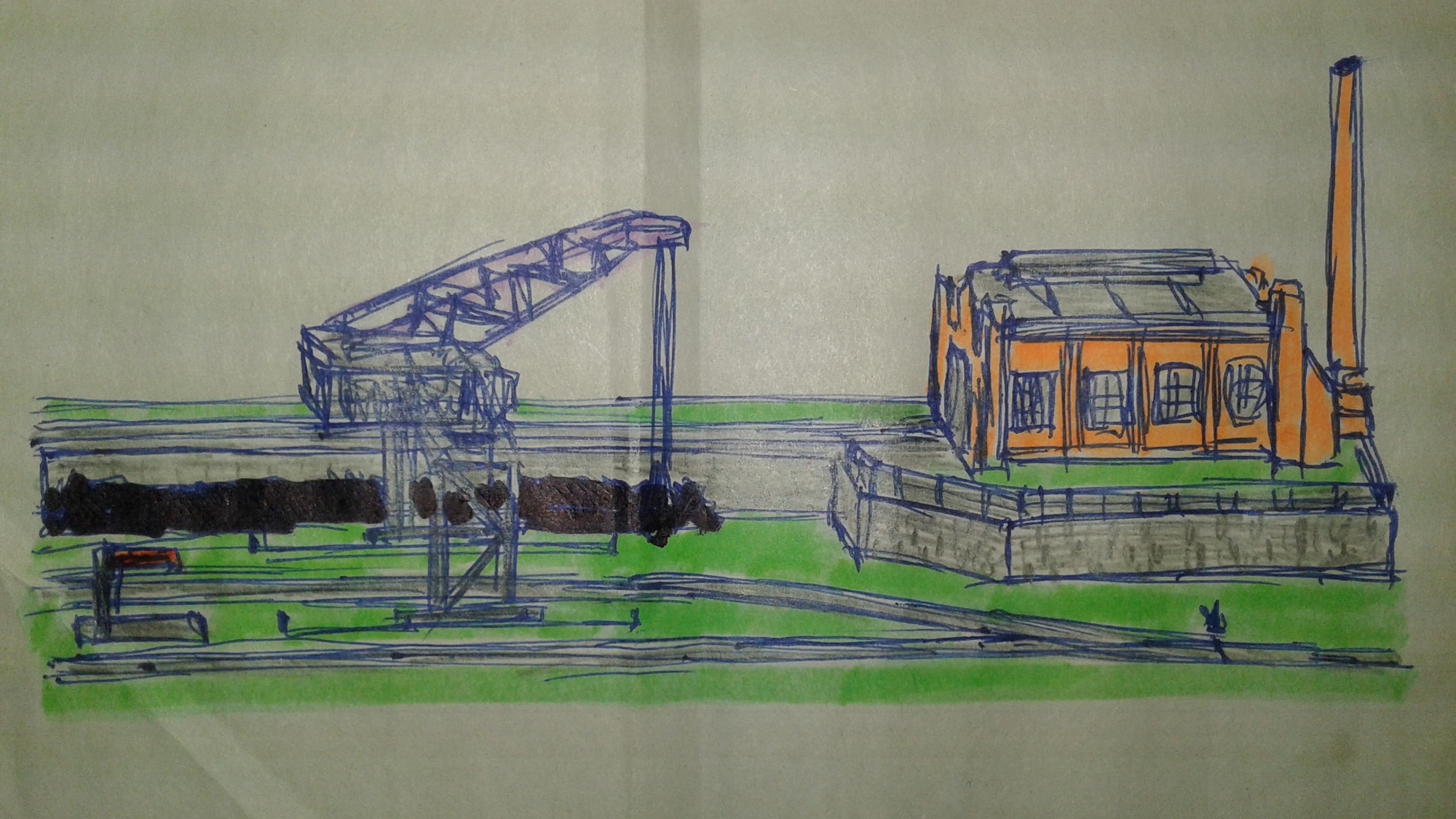

Изначально было понятно, что грандиозного макета не будет, так как размеры пространства в полке весьма ограничены. Компоновку придётся делать плотной и предельно компактной, но при этом простой и не навороченной. Эскиз будущего макета родился очень быстро - буквально "на коленке". Привожу, как есть - в естественном виде, без прикрас. Хотелось применить какое-то оригинальное решение, поэтому решил приподнять путь на заднем плане, а вместе с ним и само депо. По крайней мере, будет обеспечен хороший обзор моделей, стоящих на этом пути.

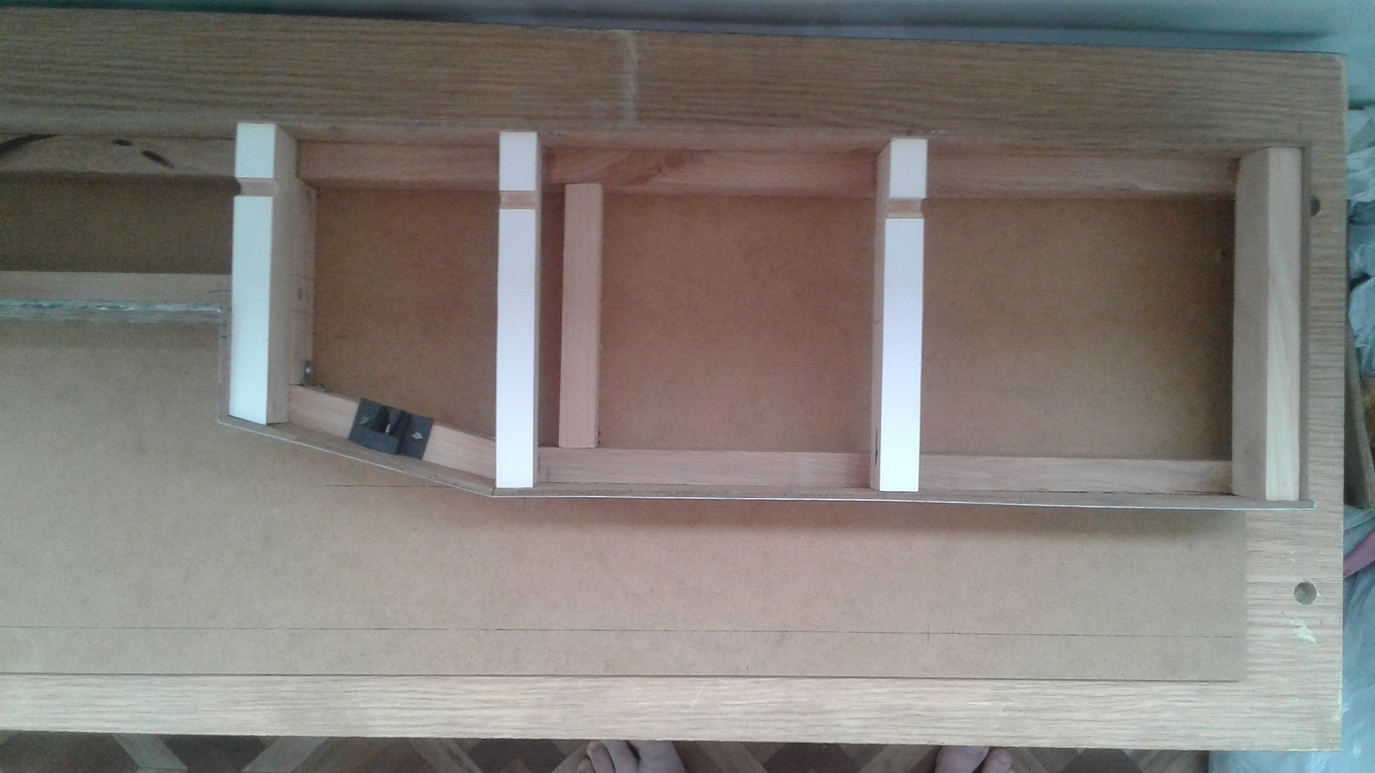

Основанием подмакетника послужила плита ДВП, толщиной 3 мм. Первоначально, была задумка изготовить каркас повышенной части из корпусов боксов для аудиокассет. Был сделан пробный фрагмент стенки из кассетных боксов, оклееных с обеих сторон полосками картона. Конструкция получилась лёгкой, но совершенно не прочной и не жёсткой. Стало ясно, что так дело не пойдёт и "картонно-кассетная" технология была отвергнута напрочь. Вскоре были куплены деревянные рейки сечением 33 х 15 мм. и работа продолжилась. На этот раз всё получилось хорошо. Рейки нарезались деталями нужной длины и соединялись шурупами. Каркас повышенной части был обшит полосками, вырезанными из ДВП. Всё крепилось тоже на шурупы. Лёгкости достичь не удалось, зато получилась надёжная и прочная конструкция. Каких-то специальных деревообрабатывающих инструментов в моём распоряжении не было: все детали резались обычной ножовкой по металлу, на табурете, поэтому точность изготовления составляет плюс-минус 1 мм. :oops: . Фотографии не очень - снимал на телефон, сильно не ругайтесь.
