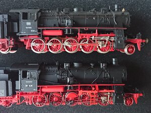

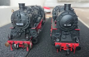

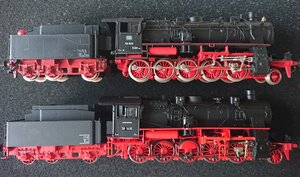

Некоторое время назад мне получилось по очень хорошим условиям обзавестись долгожданным BR58 от фирмы Rivarossi (арт. HR2718).
Первое впечатление от модели было весьма позитивным:
- хорошая, качественная упаковка
- отличная деталировка
- качественная сборка
- очень подробная инструкция
Немного разочаровало обилие пластика на модели, но он оказался очень гибким и эластичным. И я успокоился.
Дальнейший обзор модели уже начал приносить лишь эстетическое и моральное удовольствие. И поэтому я решил сравнить с уже имеющимся в коллекции аналогом от Роко. Конечно, не совсем правильно сравнивать модель 30-летней давности с современной, однако обновленный вариант от Роко, заявленный в этом году, не сильно отличается от прадедушки. По крайней мере - визуально. Поэтому - сравнению быть!
Первое, что сильно бросается в глаза - это шикарно проработанные ажурные колеса:
Кулисный механизм выполнен из металла. Мотор находится в самом паровозе, что тоже очень порадовало!
Третий цилиндр также выполнен рабочим и также из металла.

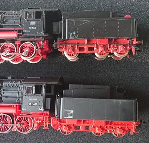

Смутила, правда, скудная проработка тормозного оборудования - спокойно могли сделать тяги отдельной сплошной деталью на паровозе, как у BR44 того же рого. А на тендере им вообще ничего не мешало сделать полноценную иммитацию тормозной системы.
Свет выполнен как у нового Пико - СМД-светодиодами прямо в буферных фонарях.
Передний бегунок выполнен вообще шикарно я бы сказал - весь его лафет тщательно проработан и отлично пролит.
Тендер пустой и понятно, что там полно места для декодера и звука. Дополнительных накладных также куча. В том числе - прототипичные винтовые упряжи.
Вообщем, говорить можно еще много, но лучше все увидеть. Приятного просмотра!

Приятно взору отсутствие стыковочного шва на котле Rivarossi. Roco, похоже, этот вопрос вообще не волнует.

Вступлюсь за "Роко": из внешняка только колеса действительно сильно уступают. А так не могу сказать, что разница между моделями 30 лет, "роковский" паровоз весьма неплохо детализирован. Привод/свет/звук/пук сравнивать не буду ;)

Спасибо за обзор!Риваросси внешне довольно приятен.Надеюсь он и в езде получше будет
Роковского старпера.Из наблюдений добавлю что детализация тормозного на тендере
Ривара пала жертвой говно лыжи.Видно крепление и выборка на осях под нее. 8-)

Кстати, - да - ты прав. Я не обратил внимание на это.
