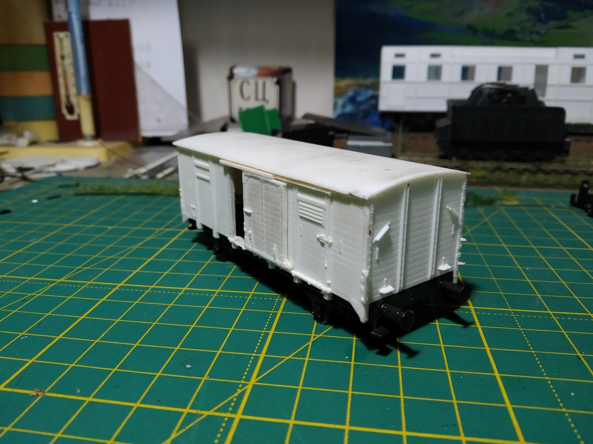

Дружище Стинка оперативно подкинул кузов требуемого донора. Пока один, но буду стартовать. Для начала отмыл и отреставрировал сколы.

А в подарочном доноре пока вырезал дверь. Вроде и ерундовая работа, но кто делал, поймёт...

Прям по делу завели разговор. Тоже стоит вопрос в шести таких вагонах сделать двери или найти готовые с двигающейся дверью.
В связи с этим есть вопрос.Чем резали? Вижу вроде доделывали после вырезки стойку одну или две?

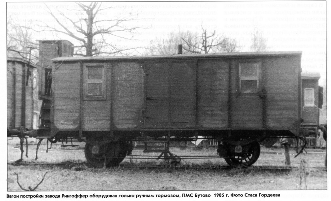

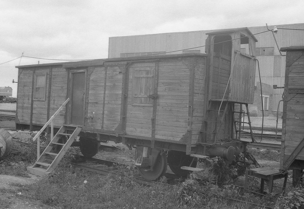

Вполне типичные вагоны для жд любой страны. Также отмечу что на одной из представленных фото прототипа входная дверь расположена в конце вагона. Вероятно на одном из последующих можно будет дверь не срезать. И разнообразие будет. Конечно сам вагон сразу преобразился с открытой дверкой.

T-1000 писав:Чем резали? Вижу вроде доделывали после вырезки стойку одну или две?
Резал полотном от лобзика, зажатым в цангу. Часть материала конечно ушла в стружку, поэтому дверь наращивал полоской полистирола сверху , порог тоже усилил и ещё одну полоску дал на левый косяк оставшегося проёма. Дверь приклеена в сдвинутом положении, у меня нет необходимости, чтобы она двигалась. Для вагона, обречённого на вечную стоянку, этого вполне достаточно.

Такой вариант тоже рассматривается. Пример реализации имелся у незабвенного Игоря Ивановича Прохорова.
